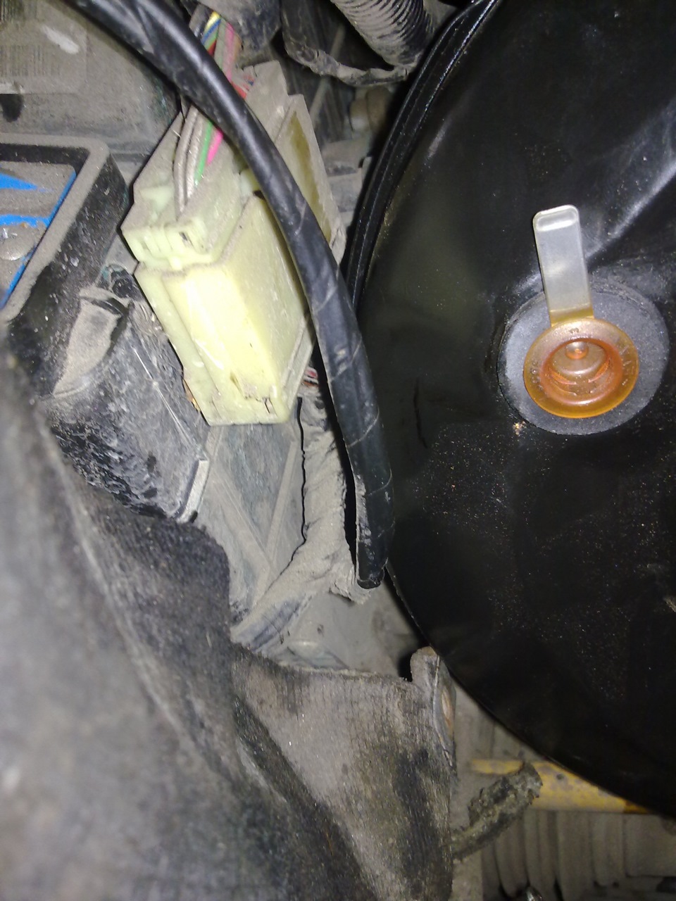

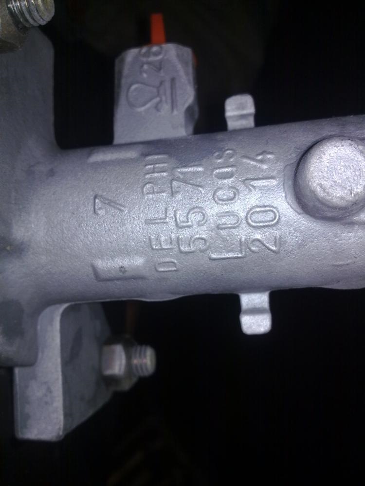

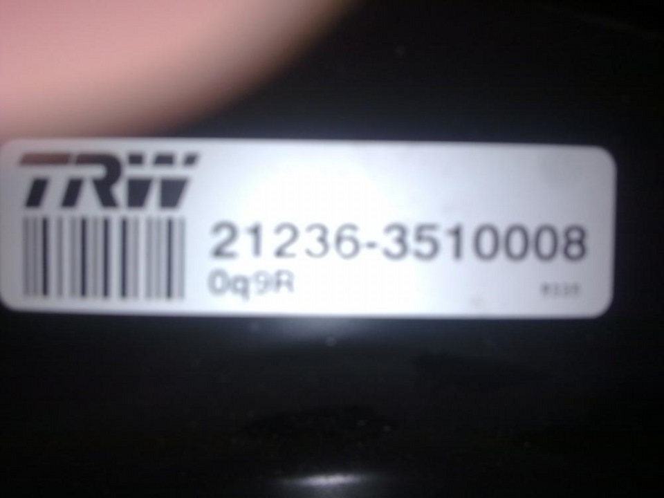

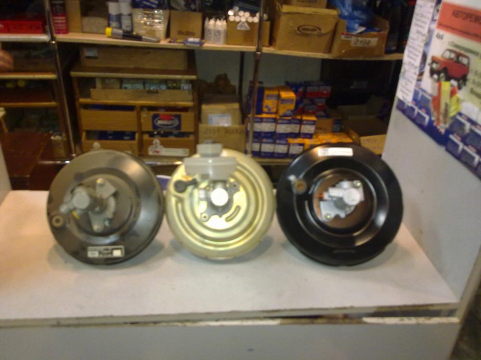

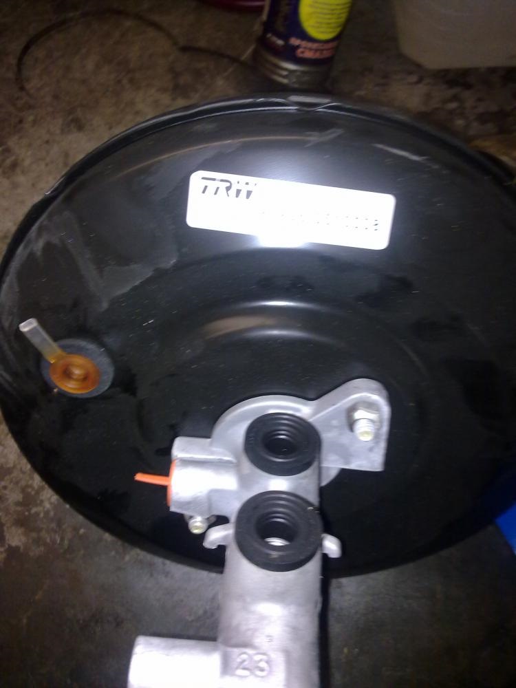

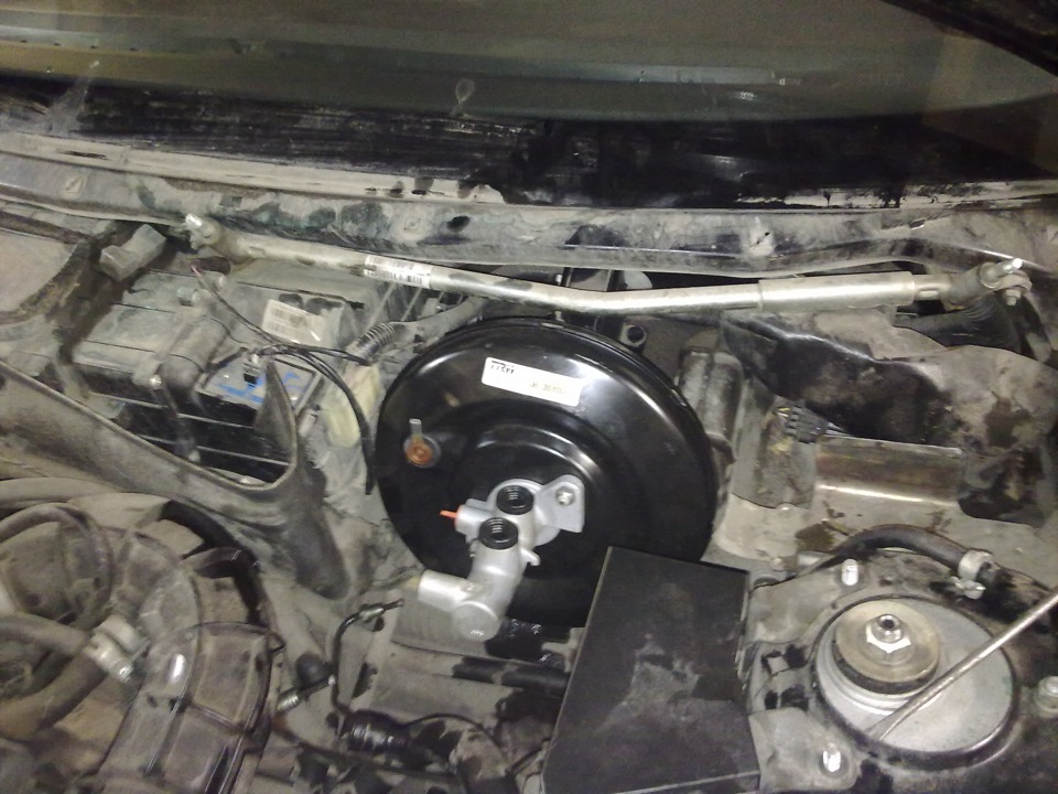

Приобрел бОльший вакуумник(10 дюймов) и ГТЦ производства LUCAS-TRW(от Шнивы с опелевским мотором 1,8), поскольку после установки ЗДТ увеличился ход педали. После того как получил от ТК, не поленился и съездил в магазин, сравнить с другими ВУТ и ГТЦ от Шнивы, заодно и цену узнать:

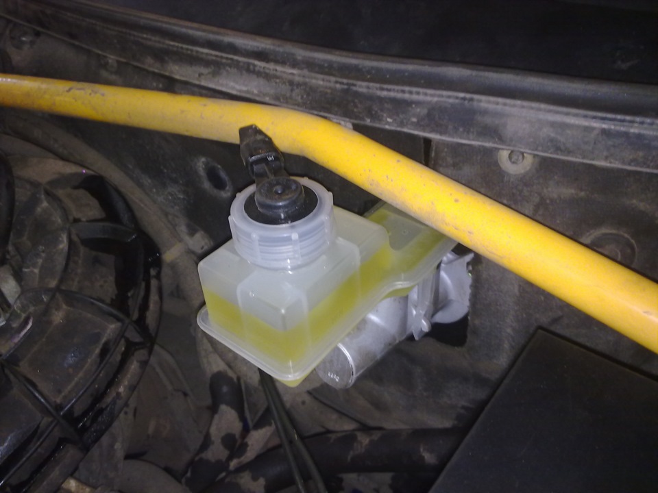

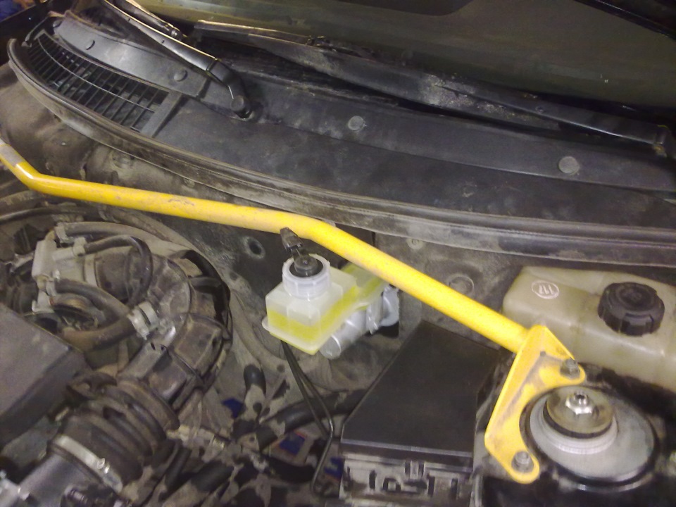

Значит мой дороже штатного в сборе, но дешевле почти на 5 килорублей их нерусского помоему делфи или как то так, он у них 9 с чемто рублей. Если сравнивать, мой вакуумник больше обоих. Взял бачок для тормозухи новый от калины.
Установили, ВУТ с ГТЦ встали прекрасно. Ход педали уменьшился, усилие нажатия тоже.

При установке вакуумного усилителя тормозов нужны какие нибудь дорроботки?
В отопитель не упирается?
подскажи пожалуйста, подключал контуры осями или диагоналями?
Штатно к диагоналям идет с системой АБС, у меня стоят штатно.

где заказывал? )
смотрел каталоги TRW, и нифига я там не нашел его ))
Брал тут tuningsport.ru но его видимо с продажи сняли, давно не видел.
