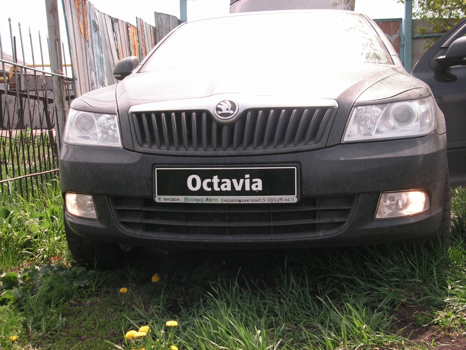

Ну вот наконец-то дошли руки выложить запись по установке ПТФ, поставил еще в конце мая, ни как не мог собраться и сообразить какие фотки выложить, т.к. фоток процесса установки больше 60 штук.
Начнемс…

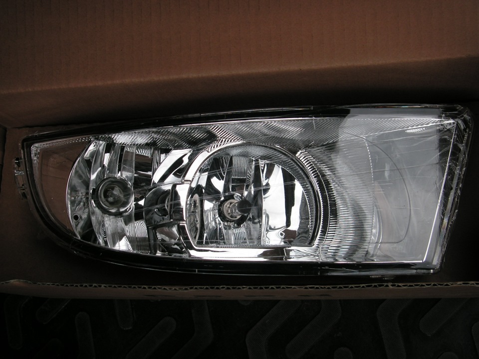

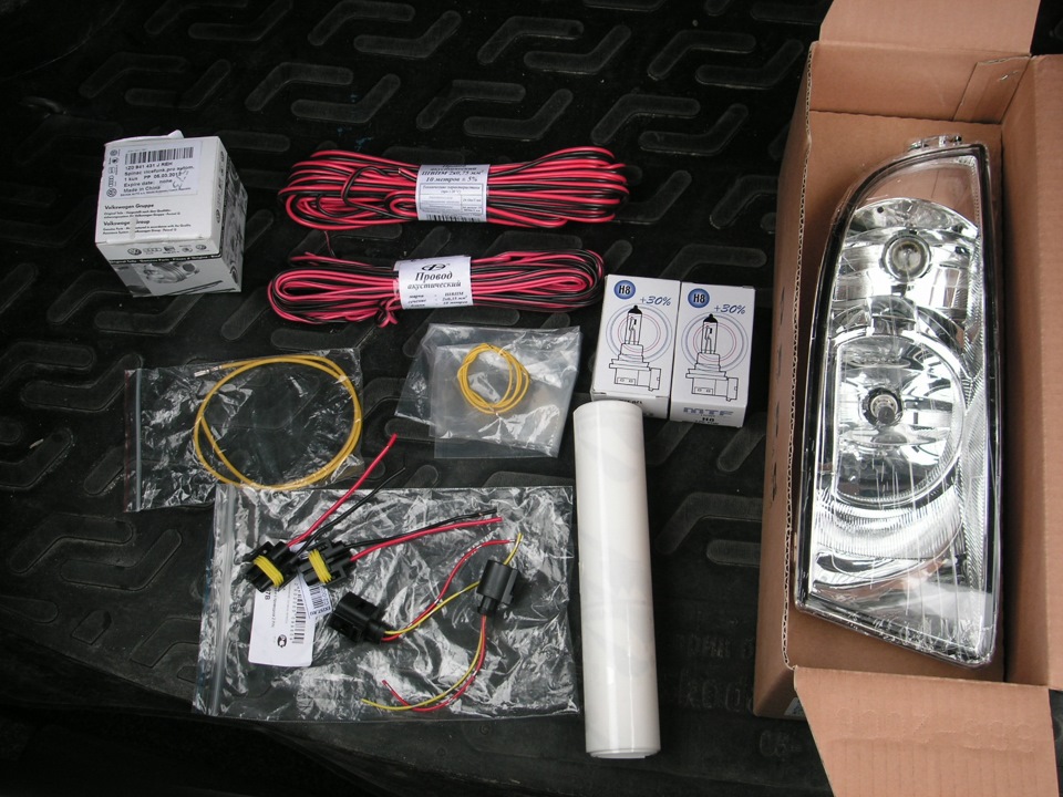

Для установки было куплено:
ПТФ Depo левая\правая: 665-2006L-UE\665-2006R-UE — (2 шт * 1200р. = 2400р.)
Переключатель света с Auto и ПТФ: 1Z0 941 431 JREH — (2100р.)
Патрон секции ДХО: 1Z0 941 669 — (2 шт * 270р. = 540р.)
Разъем секции ДХО в сборе: Vika 1387B — (2 шт * 150р. = 300р.)
Лампа Н8 MTF — (2 шт * 250р. = 500р.) (достались бесплатно)
Разъем лампы Н8 — (2 шт * 80р. = 160р.) (достались бесплатно)
Лампа W21 в ДХО — (2 шт * 10р. = 20р.) (достались бесплатно)
Провод в 5 пин переключателя света: 000979009E — (120р.)
Провод в блок J518: 000979242Е — (70р.) (не понадобился)
Провод 2*0,75 10 метров — (120р.) (достались бесплатно)
Провод 2*0,35 10 метров — (100р.) (достались бесплатно)
Клемма "масса" — (3 шт * 5р. = 15р.) (достались бесплатно)
Реле 5 контактное — (50р.) (достались бесплатно)
Разъем для реле — (30р.) (достались бесплатно)
Лента из ткани черная: 000 979 950 — (270р.)
Пленка "бронь" 200 микрон 0,2 пог./метра для обклейки ПТФ- (150р.)
Трубка гофрированная 10 метров — (350р.) (достались бесплатно)
Итого вышло на: 7295р. — 1345р. = 5950р.

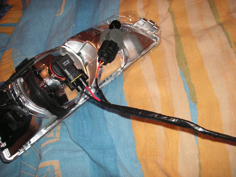

Сначала дома с пивасиком и помощницей собираем проводку и клеим бронь пленку на туманки, чтоб пластиковые стекляшки комнями не поколотило :

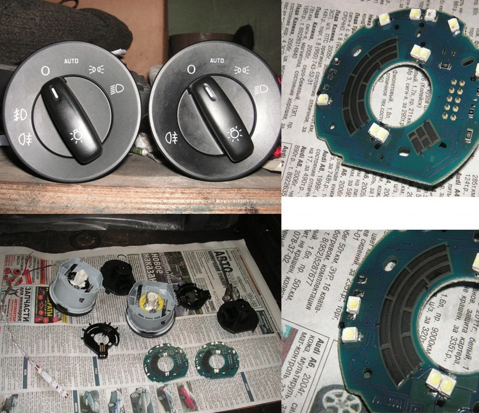

Потом занялся переключателем света, т.к. у меня вся подсветка переделана на белую нужно ведь также переделать новый переключатель, я не стал замарачиваться и перепаивать все св.диоды, а просто на старую плату добавил один св.диод и одно сопротивление в индикацию передних птф.

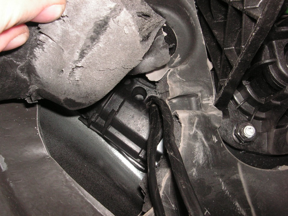

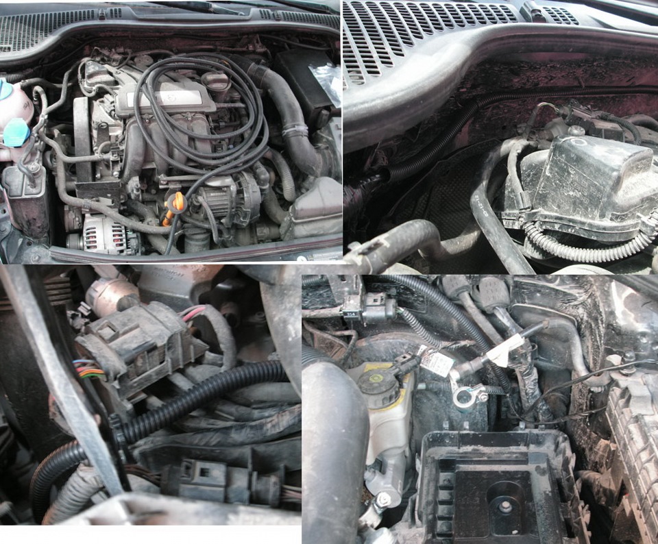

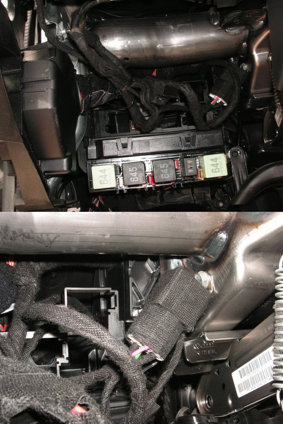

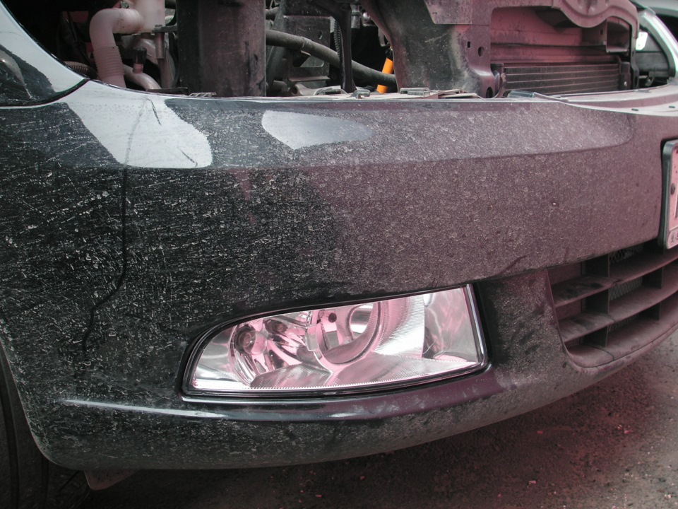

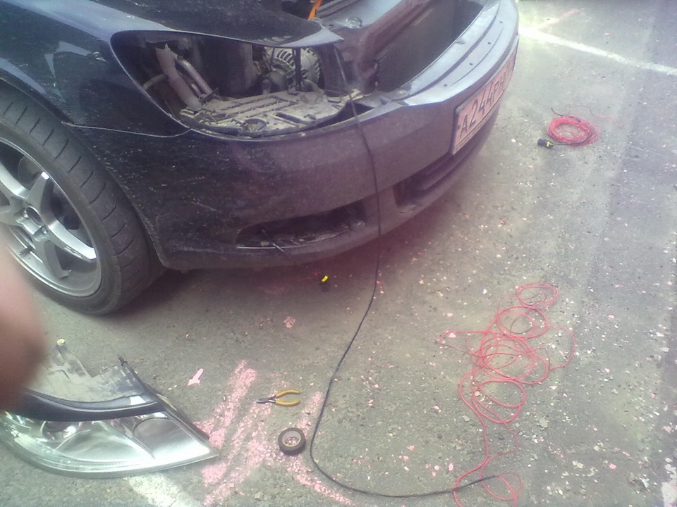

Далее, дербаним весь передок, фары, решетки, заглушки и тянем провода в салон, все укладываем в гофре вдоль родной проводки, массу прикручиваем около птф (есть болты на кузове)

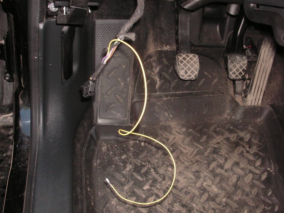

Дербаним салон и заводим провода в салон через родную уплотнительную резинку проводки, хорошо там есть место для доп. оборудования
Втыкаем провод в 5 пин переключателя света

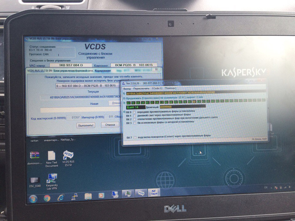

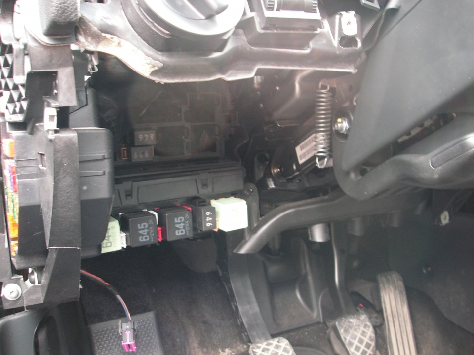

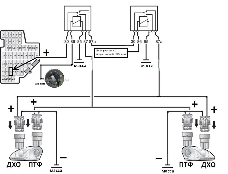

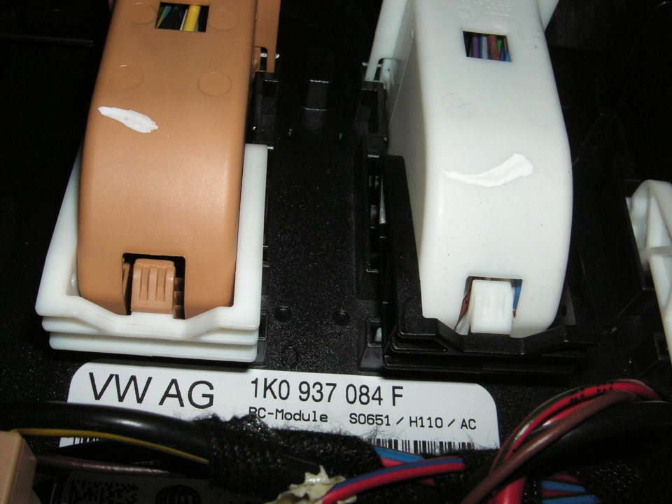

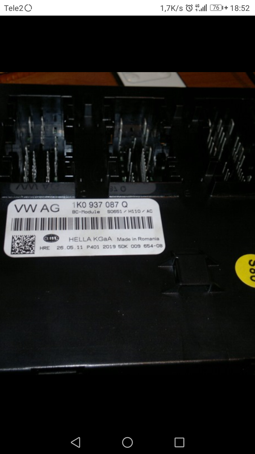

И тут наступило самое ужасное, я наклонился вниз и … бл*****я, у меня стоит 084 блок, а он без поддержки птф…
Короче, настроение упало, руки опустились, а так хотелось все сделать по заводскому, так хотелось Corner…

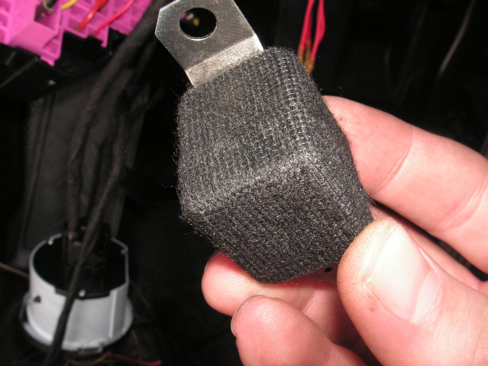

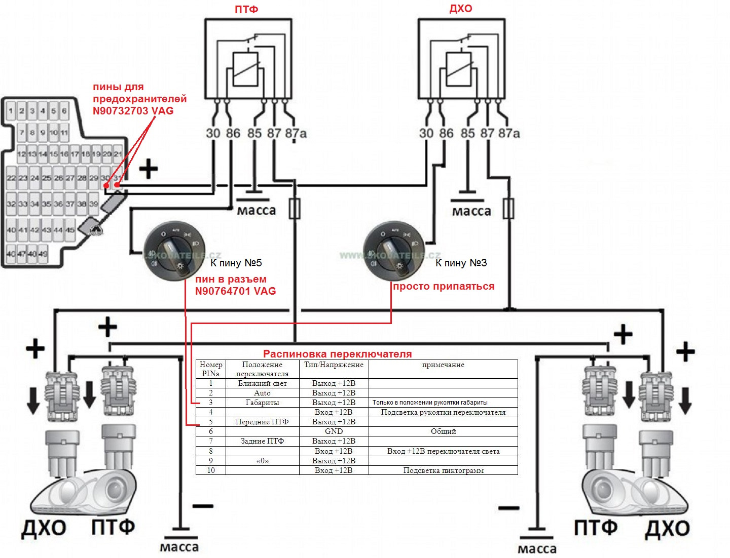

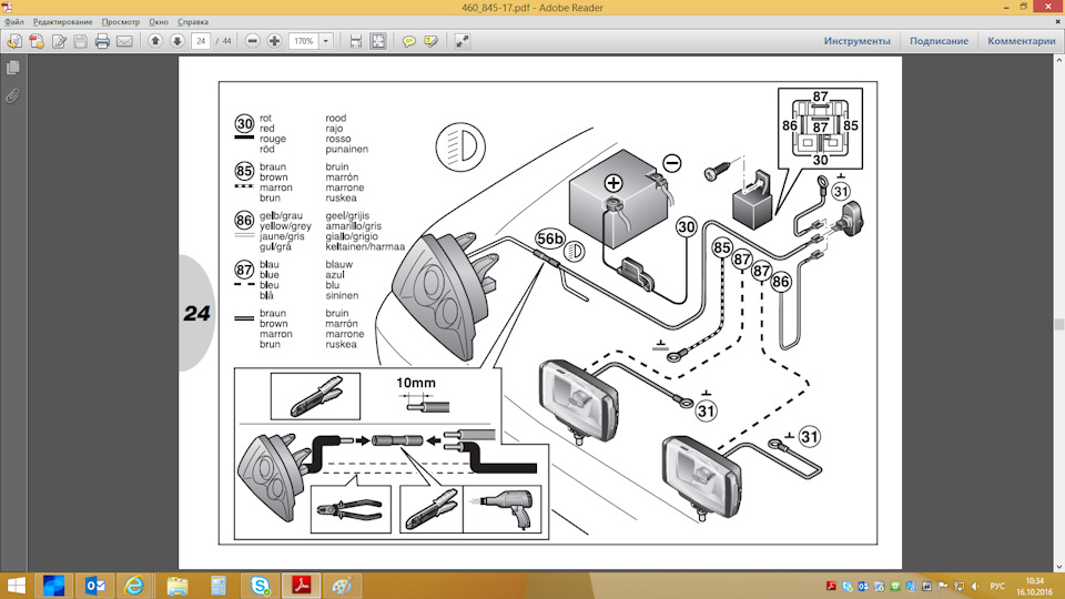

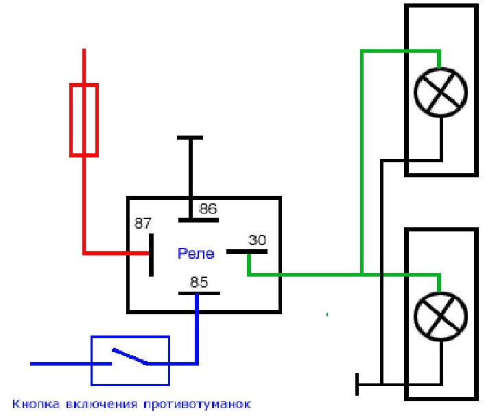

Ну ладно, что, будем продолжать раз уж начал… Берем в магазе 1 релюху и ставим ее для ламп ДХО, чтоб они отключались при включении фар…

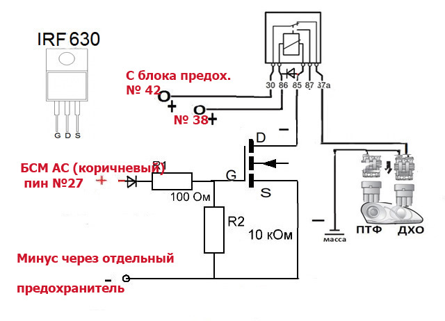

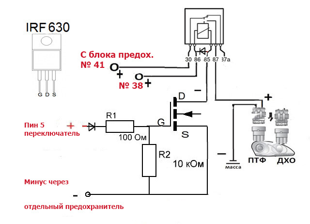

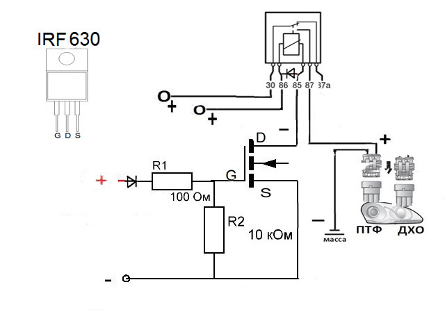

А вот для самих птф я замутил супер схемку, хотел ведь Corner я его получил и без всякого блока электроники и VAG-Com… Но об этом в следующем БЖ! ))))

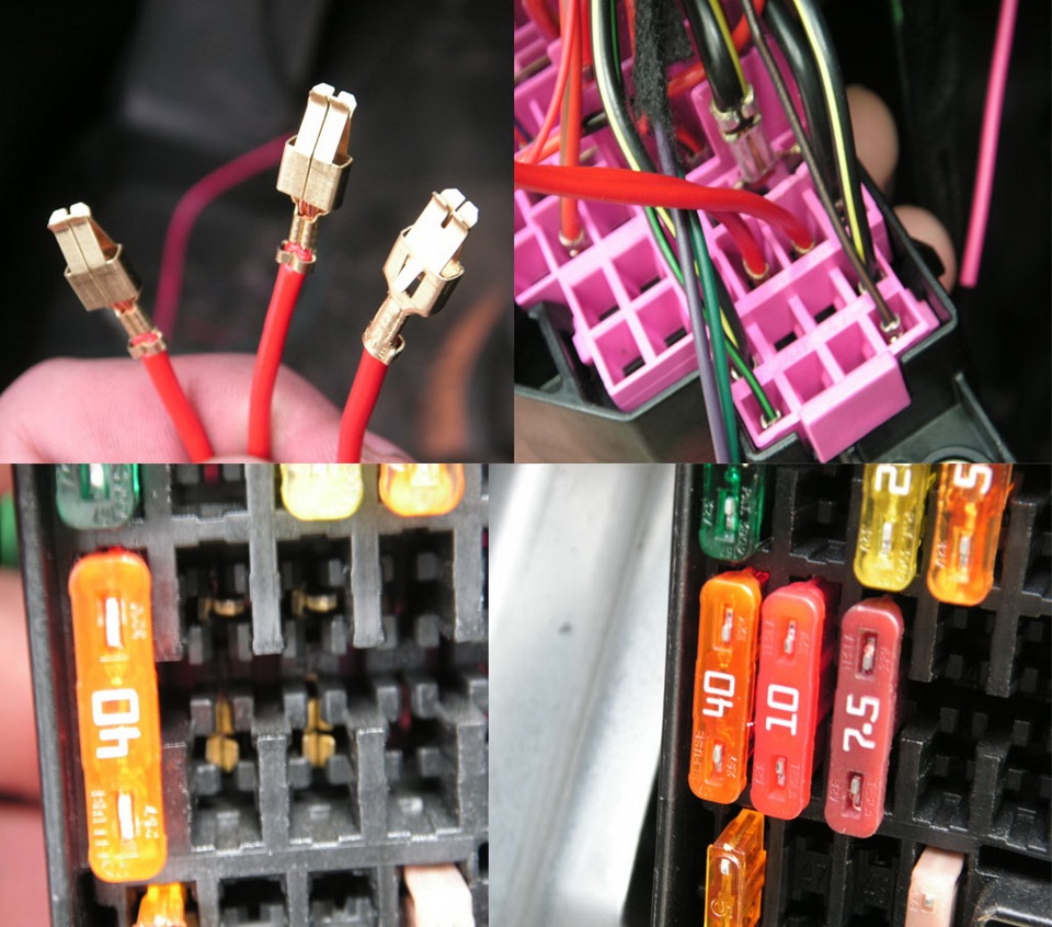

Вставляем пин в блок предохранителей, 10А — птф, 7,5А — дхо
Матаем всю проводку VAG`овской изолентой и укладываем ее

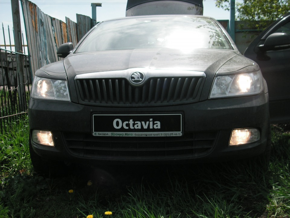

Заводим машину, включаем проверяем
Все работает отлично! Продолжение работ с туманками и подсветкой поворота в следующем БЖ!

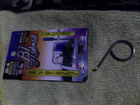

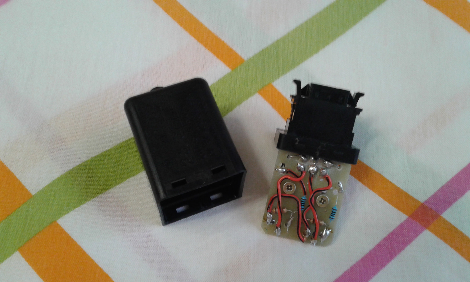

Подскажите пожалуйста, как разобрать разъем переключателя света для установки дополнительного пина?
Там сбоку есть один маленький фиксатор, просто присмотритесь внимательно, но предварительно размотайте ваговскую изоленту, она фиксирует провода к корпусу разъёма, затем внутренняя часть выдвигается.
Спасибо))
Все получилось. Там нужно иглой поднять фиксатор и толкать
Иглой? Блин, а я монтажкой для бортировки колёс ковырял минут пять, во тупой))

Skoda124, вы БСМ свой оставили, или заменили? Я ПТФ по своей схеме установил, с двумя реле и с транзисторными ключами.
Делал по этой схеме www.drive2.com/l/1318080
Понял, а массу инфы прочитал, решил перестраховаться, и собрал для управления релюшками транзисторные ключи, всё работает, всё устраивает)

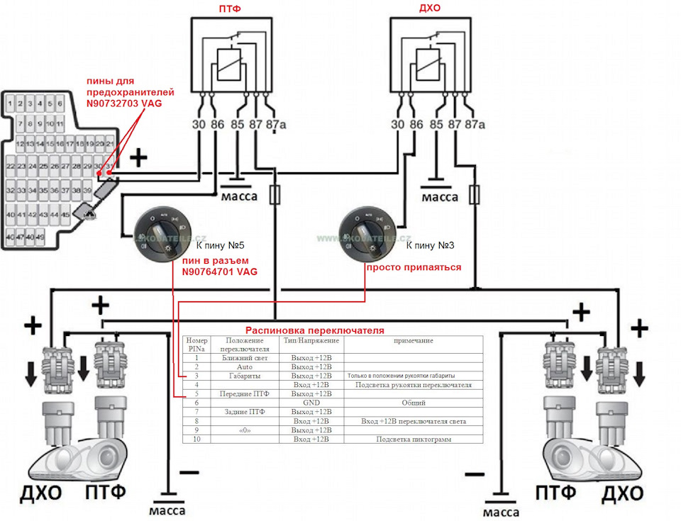

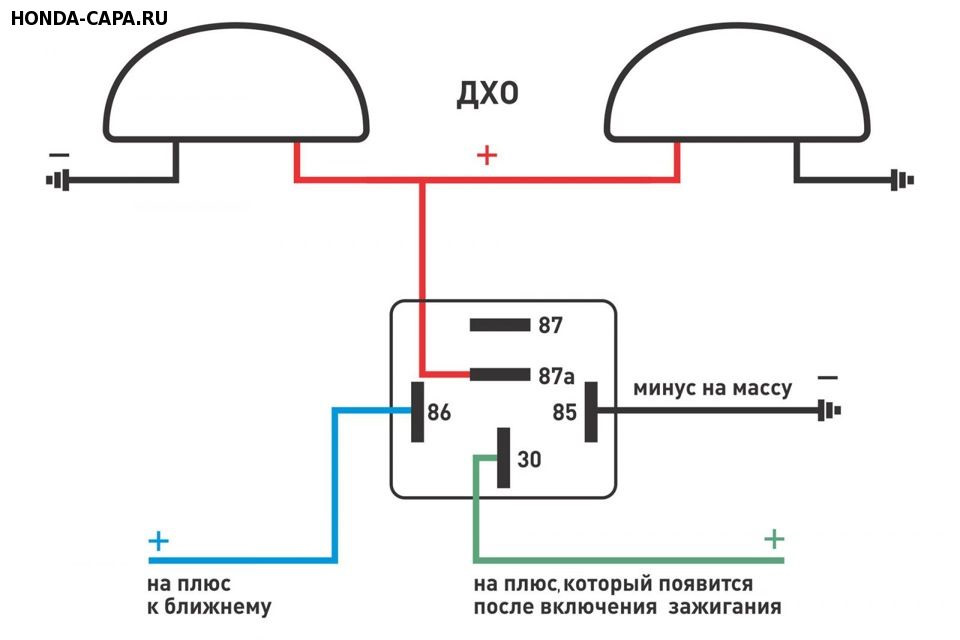

Добрый день! Читая комментарии увидел, что есть 3 схемы для подключения ПТФ! Подскажи пожалуйста какая схема 100%?
Я подключил вот по такой схеме:
ДХО загораются вместе с габаритами при положении рукоятки "габариты".В режиме рукоятки "головной свет" они гаснут.В режиме рукоятки "габариты" если выдернуть рукоятку на ПТФ, то будут гореть ДХО, ПТФ и габариты.Если выдернуть во второе положение "задние ПТФ", то подключатся головной свет.Вобщем мне так именно и хотелось чтоб на нуле ничего не горело а в остальных режимах можно было лавировать по желанию освещение.
Tuning31TS
Моя схема 100%-ая, всё работает, реле управляются не напрямую с переключателя (пин 5 на ПТФ, с БСМа пин 27, разъём С — коричневый) и БСМа, а через транзисторные ключи). Переключатель постоянно находится в режиме АВТО, как стемнеет, фары включились, ДХО отключились, пользуюсь переключателем только для включения ПТФ) Вот схема транзисторного ключа, их надо собирать два, я их собрал в корпусе ВАГовского реле)
Tuning31TS
Tuning31TS

Добрый день. Не подскажешь какой блок поставить чтобы туманки работали по заводскому но без задних электроподьемников?
087 блок
Не будет проблем с задними дверями? Я находил на форуме если задних электроподьемников нет то двери не будут закрываться. Не вкурсе?
Не знаю, проблем не было, правильно запрограммировать блок и всё
А чем 86 от 87 отличается? Не подскажешь? 86 вроде тоже птф поддерживает
demanchel
А буквы в конце имеют значение?
Чем больше буква, тем свежее(новее) блок
а как узнать свой блок?

ПТФ Depo нормально встают в бампер или есть недочеты?
Добрый день, да, нормально встают, иногда немного заусенцы есть на пластике их ножом подрезать и усё)) на будущее лучше стекло бронь пленкой заклеять, а то мутнеет быстро от грязи и пыли из под колёс)

Дмитрий приветствую! Помоги пожалуйста с подключением, я подключил вот так (+)с предохранителей на 30к. реле, 5пин на 86к. 85к.масса, 87к.(ПТФ) 87А (ДХО) . у меня горит постоянно(дхо) отключается только при включении птф. Вопрос. что неправильно подключил? и как вы подключали? Заранее буду блогадарен.
На ДХО и ПТФ нужно разные реле!..
Понял. Спасибо…
demanchel
А эта схема правильная
ufqrjdthn
ПТФ
ufqrjdthn
ДХО

У тебя сказано что 084 блок не поддерживает ПТФ, но у меня через ваг-ком почему-то в этом блоке можно активировать ПТФ и даже функцию Corner.
VAG гонит?;)
Привет! В ВАГ-коме пункты то есть, активировать можно, пинов в разъёме нет таких.))
Да, в этом я вчера тоже убедился)))
Если интересует, могу предложить блок 087AD, если у тебя есть задние стеклоподъемники.

Здравствуй, легко ли у тебя установились фары вместо заглушек, у меня не вставляется, что то мешает?
Приветствую, когда ставил оригинал встали идеально, а Дэповские с трудом, там литьё небольшое было его подрезал, вставляются но очень туго… направляющие на туманке не совпадают чуть чуть с отверстиями в бампере…
Спасибо, походу отливка Diamand DPA здорово отличается от оригинала, вообще не лезут.

А литье подрезал на бампере. У меня дэповские вообще не лезут.
На самой туманке подрезал, подгонял на месте около бампера…
seva6881
Там не много было… Где сами направляшки подрезал… По началу туго входила, а после пары замен лампочек всё нормально стало, свободно входить…)

Габарит (ДХО) включаются при включении зажигания или при запуске авто, а ПТФ от переключателя света…)
спс
Привет! Подскажи если не трудно. Есть мысль поставить птф. Сделать как у тебя сил и терпения не хватит, а также бюджет поджимает. У меня родной переключатель режимы ноль, габарит, ближний свет, задный ПТФ. Режим ноль и ближний отличаются только включением в последнем подсветки приборной панели и кнопок. Подскажи если не трудно возможно ли так: ВАСЕЙ сделать в режиме НОЛЬ свет только передних габаритов. Затем протянуть провод от габарита на ДХО в ПТФ, а провод от ближнего на ПТФ. Таким образом днем езжу в режиме НОЛЬ-горят габариты и ДХО, а по темноте ближний и полная иллюминация ПТФ. Мучает вопрос не сгорит ли что, типа блока управления или предохранители ведь нагрузка увеличиться или еще что?
Зачем так заморачиваться? :))))
0 — это "0", т.е. ничего вообще не горит, убрать автоматическое включение ближнего!
Провод от ДХО к блоку предохранителей где появляется "+" от зажигания, а ПТФ (как вы хотите) к ближнему свету, естественно всё через реле и от блока предохранителей…
Мысль была упростить процедуру и не тянуть провода от блока предохранителей, а взять от лампочек в паралель, т.е. мороки меньше получается, поэтому вопрос с возможной дополнительной нагрузкой на блок предохранителей и возник. Чем мой вариант чреват?
Чревато сгоранием блока комфорта из-за нагрузки, чтоб это избежать нужно ставить силовые реле, если не хочешь тянуть провода из салона, можно взять всё в подкапотном блоке предов, туда и реле все спрятать, либо есть конкретно колхозный вариант, прям напрямую от клемм АКБ, естественно всё через преды…
Спасибо, значит буду ждать тепла, изучать твои труды и мотать изоленту)))
RusMan77
В октавии нет предов на свет, так что нагрузка будет напрямую на блок комфорта…
спасибо. в общем просто встивить не получится?
нет…(
Привет подскажи какой пин отвечает за передние противотуманки на щитке приборов все пролез не могу ни где найти, а так хочу что бы на щетке горела эта лампочка.
Привет! ))) ещё один попался… там нет пина отдельно на туманку… она загорается по CAN-шине (цифра)…
я делал просто, разбирал приборку и клеил туда светодиод и выводил провода…

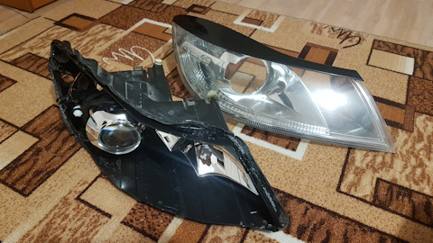

ПТФ в бампер до конца не защелкивается у меня, 1-2 мм визуально не заходит внутрь чтобы зафиксироваться. Из-за этого зазоры большие остаются у правой птф с правой стороны у левой птф с левой стороны. У тебя нормально все защелкнулось? Я и силой вдавливал и постукивал по птф не заходит дальше и все, защелка до краев не доходит на 1-2 мм. Неужели придется надфилем бампер подпилить в этом месте чтобы зафиксировалось как положено? Или на самом птф эту защелку надо надфилем обработать?
Скорее всего на птф или на бампере пластиковые заусенцы в пазах куда птф вставляются, у меня тоже так было, я чуть чуть их подрезал и они ровно встали и защёлкнулись…
У меня были вот в этих местах: a-a.d-cd.net/645acs-960.jpg
Привет, пришли пожалуйста фотку, в каком месте ты подточил заусенцы на противотуманках, эта ссылка на фотку не работает.
Malatuk
Привет, не могу установить противотуманки, если у тебя получилось, напиши пожалуйста в каких местах надо подточить заусенцы.

Хочу тоже установить ПТФ но ни как не могу найти Разъем секции ДХО в сборе: Vika 1387B. В каком интернет магазине можно его купить или аналог?
в Exist вот: exist.ru/price.aspx?pid=0BB0A17B&sr=-4
Malatuk
Именно Vika нет пока, но есть Febi, SWAG
Только эти без проводов, без пинов, а Vika в сборе идет…
Молорик! Хотел спросить, а крепления туманок не надо покупать или там уже есть?
Спасибо! там в принципе нет особых креплений, туманка просто вставляется в бампер и защелкивается там.

Вся эта система напрямую работает я так понял нормально, думаю что переделка реле не нужна, высокие токи не губят дорожки переключателя www.skodakuban.ru/forum/v…df70d51dba3c59bb&start=20
Ничего с реле не нужно вообще переделывать, там чет фигня какая-то описана…
Ок!
Замечательно!
Шнуром Васей диагност активировал работу ПТФ или это не нужно?
Если устанавливать по штатной схеме, то обязательно нужна активация Васей, если через реле как у меня, то Васей ничего не нужно делать.
А каков эффект вообще от них? чувствуется разница когда ночью вместе с ближним включаешь или не особо?
конечно есть разница, больше бока освещаются, перед машиной больше света, на октавии хорошо туманки светят…

А вот непонятно где это заглушка такая в моторном щите? Я прокалывал через воротник центрального жгута, но там места больше нет около педали сцепления.
слева от рулевой колонки под основным жгутом отгибаешь обшивку и вот он: h.a.d-cd.net/a1c3fd8s-960.jpg ))

А можно поточнее как называется провод в блок предохранителей? и сколько его длинна?
Про провод в блок предов я описывал вот тут: www.drive2.ru/cars/skoda/…journal/1323265#a26573354
глянь…

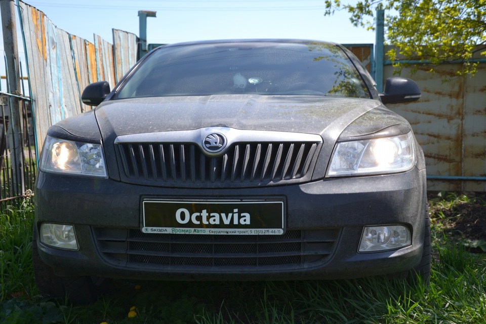

Вот еще что удивительно… Шкодоводы, у которых нет корнера, хотят его подключить, те у которых есть мечтают наоборот изьавиться от него))))) не все конечно, но большинство…)))
нее, я с корнером покатался вообще тема, обочина вообще хорошо освещается…
