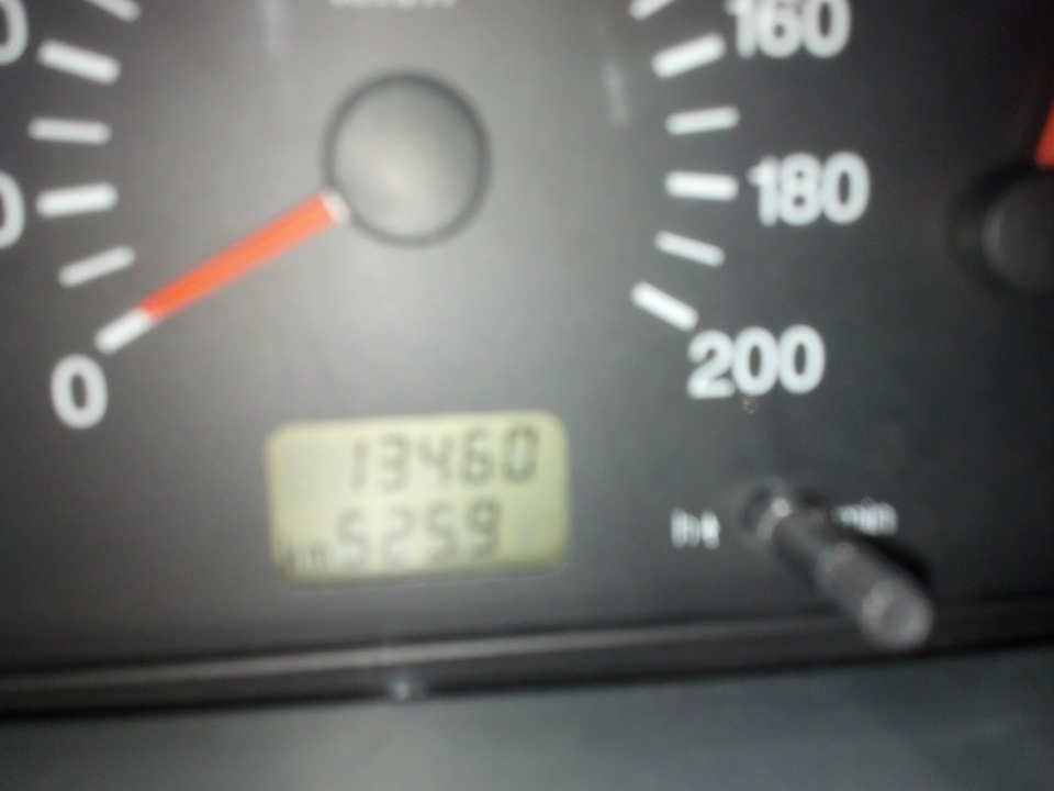

Способ замера такой: заливается полный бак топлива прямо под горлышко, сбрасывается на ноль суточный счетчик пробега и поехали. Далее снова заливаем бак под завязку, запоминаем или записываем показания суточного счетчика и считаем расход на 100км по следующей формуле:
y=(x*100)/z, где х — это расход топлива который будет написан на чеке, z — пробег по суточному счетчику.
Для пущей достоверности прикрепляю фотки счетчика и чеков с заправок.
Получаем следующий расход: 38,585*100/525,9 = 7,34 л/100км

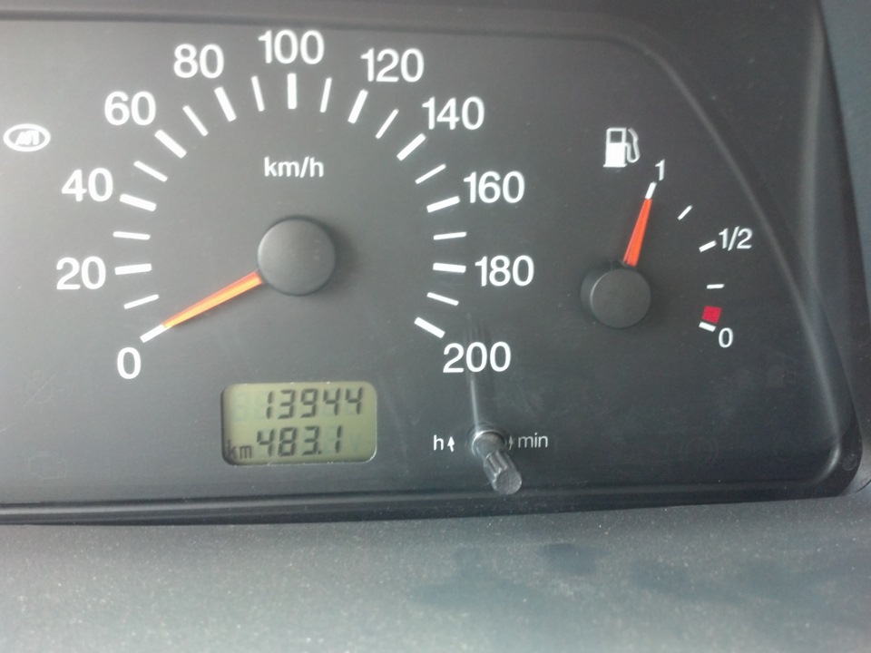

Далее обнулил суточный счетчик и…
Получаем следующий расход: 36,970*100/483,1 = 7,65 л/100км
