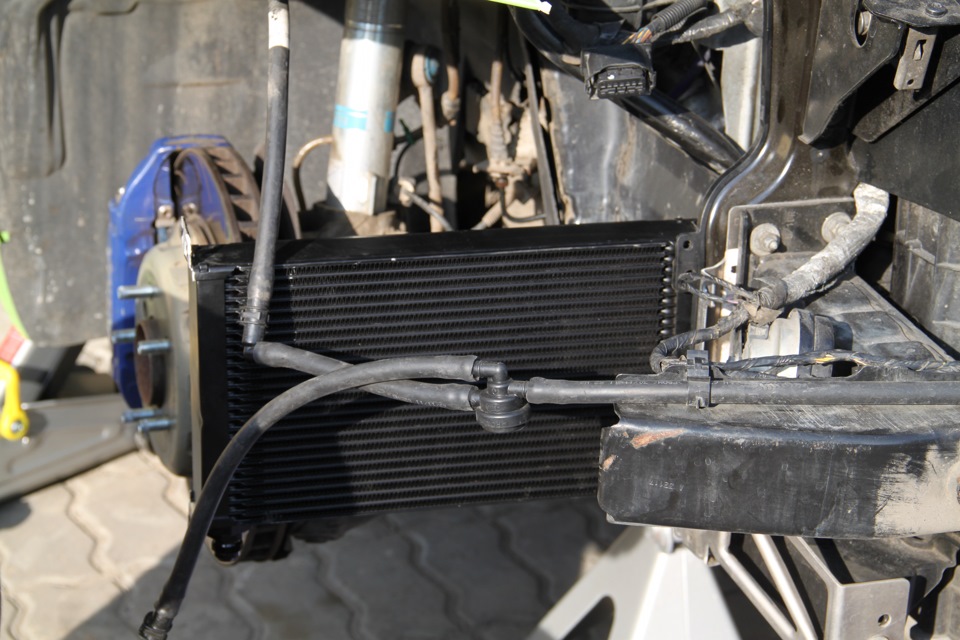

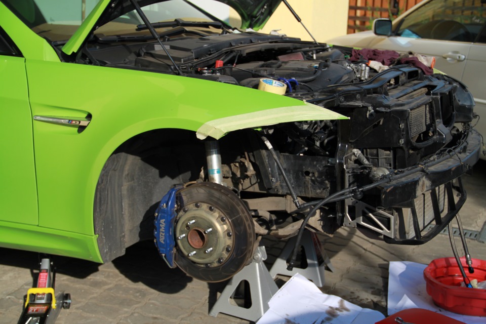

Всем привет. Сегодня наконец-то сделал нормальное охлаждение масла.
Решаем проблемы комплексно.

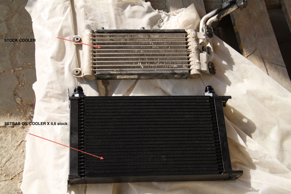

1) Ставим Custom cooler Setrab вместо стока в крыло. Общая кубическая площадь в 5 раз больше стока. На фото хорошо видно разницу со стоком.
2) Ставим Custom cooler Setrab в магистраль на АКПП. В будущем я смогу использовать этот кит так же на коробке DCT. Этот Кулер в 3.3 раза больше по площади чем ставят на m3 DCT. Так что я превзошел все киты которые есть на рынке. Все крепления, фитинги и шланги сделал сам. Setrab широко используются а автоспорте, на данный момент это масляные радиаторы #1. Пункт 2 так же снижает температуру ОЖ, если у вам АКПП или робот. На все про все я потратил 18 часов своего времени, так что не пытайтесь этого повторить )))

Олег, а в крыле радиатор 330х193 размером? Нормально туда поместился?
я честно уже не помню! то что 33 точно а вот скок он в высоту не помню!
А как встал, нормально? У тебя ведь крылья шире, осталось ещё место?
Ну тот что на фото я снес нах и в итоге он стоял вертикально! Слишком низко был я снес его об что-то. В итоге я кажется поставить CRP 33X21X5 www.atomic-shop.ru/part/39062-ТН-30/
Он встал четко! Там где-то фото есть, где я делал заборник, можешь поглядеть.
Олег, 33X21X5 размер это 25 рядный куллер? Точно в таких размерах у тебя стоит? подскажи пожалуйста
не считал я там скок рядов но сейчас у меня стоит вот этот www.atomic-shop.ru/part/39062-ТН-30/
Ага. Ну я так и понял что он. Почитал твои отзывы и комментарии, судя по всему вещь хорошая. К нему что то кроме комплекта для установки нужно? (который к слову стоит как сам куллер)
Шланги фитинги, Ну и крепления я сам делал.

Огромное спасибо ! А шланги и фитинги где брал? И сколько метров шланг нужен ? Радиатор как Олег в атомике брал? Нормально он охлаждает сильно лучше стока?
Шланг брал у того-же продавца на eBay где и проставку, взял три метра, осталось около 80 см.
Радиатор хотел сначала этот www.atomic-shop.ru/part/39060-%D0%A2%D0%9D-25/, но они посоветовали вот этот www.atomic-shop.ru/part/42710-42500AERL/ он подороже конечно, но в итоге его и взял. Фитинги брал у них же.
Охлаждение стало заметно лучше. Скоро выложу пост)

Влезло тока-тока всё) На коробку тож поставил мишимото, в Атомике брал и термостат поставил. Позже опишу всё) а на ож не помешает доп радиатор поставить, у меня стоит bmw power kit

а ничего что фитинги стоят не вверху а вниз?
Получается что когда будешь мерить уровень масла и выставлять на норму то все ОК, но при работе мотора не хилая часть масла будет постоянно находиться в кулере, это не вызовет недостачу масла для подсоса его из картера? или уровень заведомо будет выставляться чуть больше нормы?
:) Масло из кулера никогда и никуда не выходит. ( в картер не сливается ) Даже когда мы полностью сливаем масло, в радиаторах оно остается всегда.
не совсем понимаю тогда что его там держит? если бы фитинги были вверху тогда без вопросов оно бы там стояло как в любой другой емкости, но тут фитинги опущены вниз и оно должно стекать само собой. или не так?
Термостат маслянный раз. Два, то что кулер даже в стоке находится ниже термостата. Самотеком оно оттуда никак не вытечет.

я не понимаю ничего в м3. и их мощности, (не понимаю зачем в городе так много немецких коней.) ну да ладно, вопрос такой. а тот радиатор в колесной арке закрывается как то?! я так понимаю подкрылком бампером и защитой с низу?! иначе .ему придет писец. через 100 км. я так понимаю?!
благодарю за ответ)
Конечно! Подкрылок там и обдув из воздуховода.
