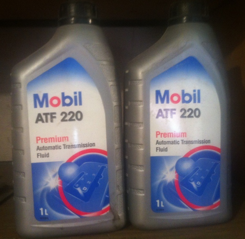

Доводка моего Арти продолжается. Было заменено масло в ГУРе. Руль у меня вертится достаточно тяжело, посему решил произвести замену масла.
Выбрал масло Dexron II Mobil ATF 220 по 300 р. за литр. Имея знакомых в автосалонах поимел два литра данного масла за 200 р.
Шланги к бачку не снимал, так как не умею и не разбираюсь, но при следующей замене обязательно сниму бачок, промою его и систему.

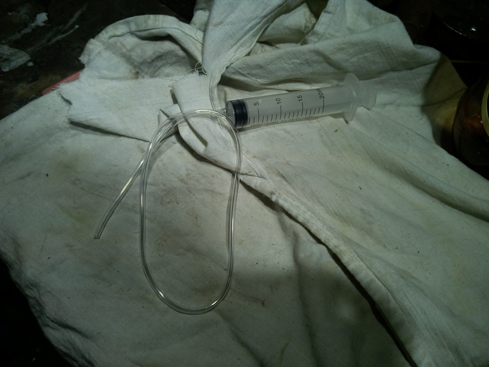

Приспособа для откачивания старого масла:
Шланг от капельницы надел на шприц и сосал-сосал…

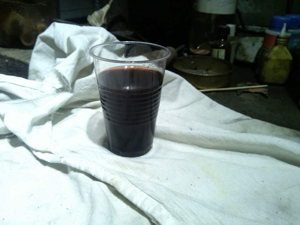

После того как в бачке практически не осталось жидкости, сел в машину, покрутил руль туда-сюда, жидкость в бачке прибавилась, отсосал опять, пошел крутить руль. Под самый конец выкачивания жидкость была совсем черная, даше не темно-вишневая.
Вот первая выкаченная жидкость:
Видно, что ни хрена через нее не видно.

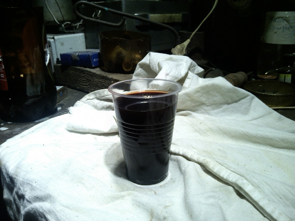

Затем я залил новое масло до самого горлышка, завел двигатель на 5 секунд и заглушил.
Операция откачивания всей залитой жидкости полностью повторяется.
Вот свежая отработка:
Уже не такая темная.

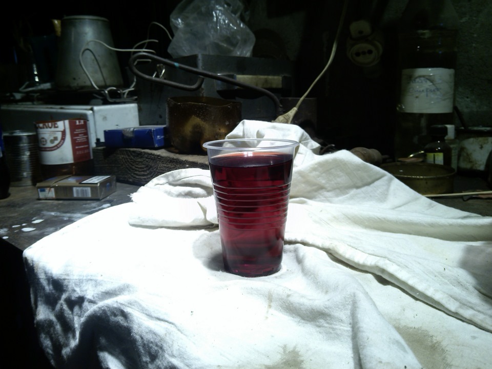

А вот цвет свежака, который я залил после одного прогона по системе промывкой:
На заливку до уровня max у меня ушло около 750 мм.
