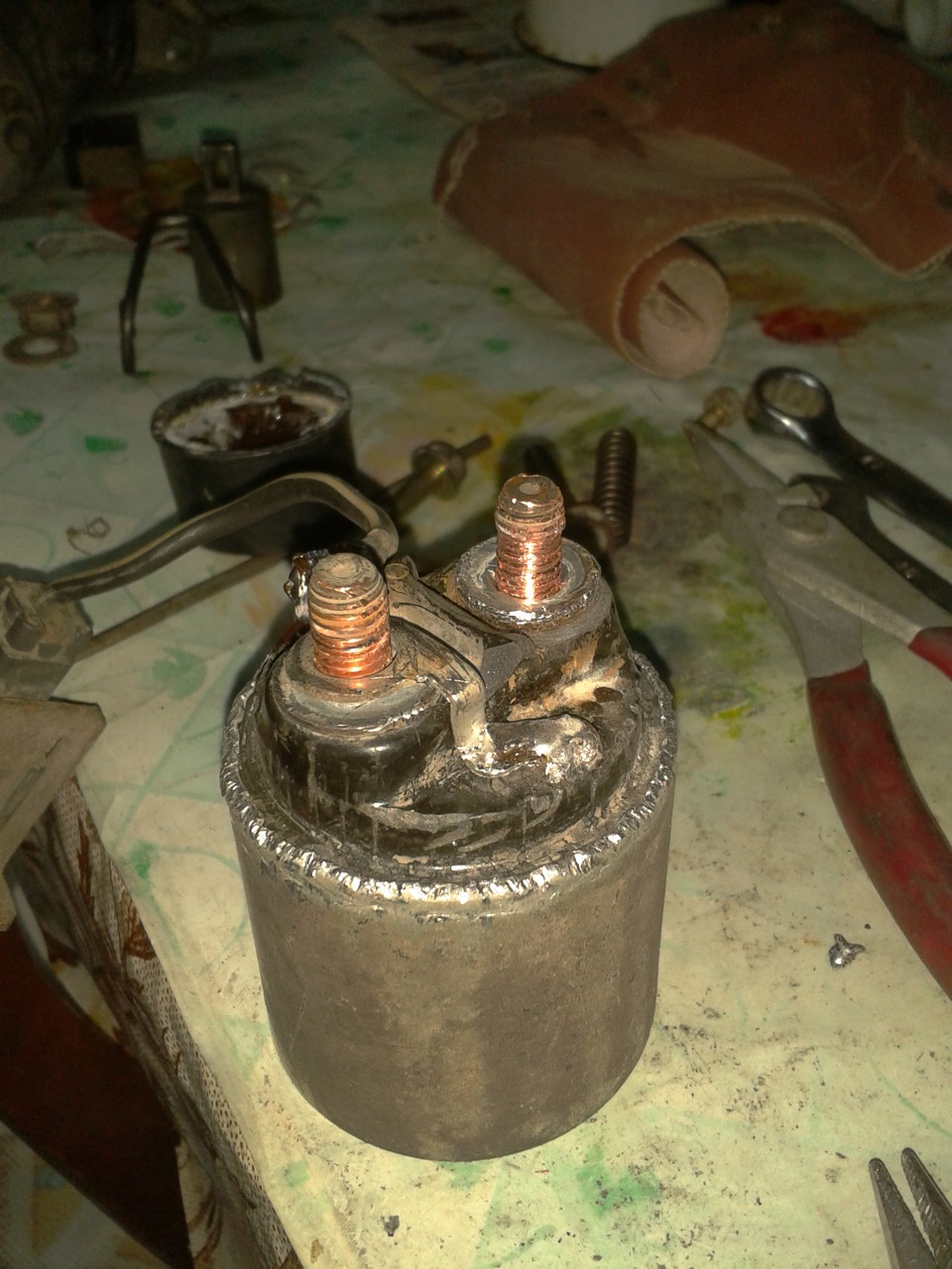

Приехал снял стартер не чего сложного 2 болта на 13, плюсовой на втягивающем на 12 и минус разъёмом ( с ним немного покавырялся пока не понял как разъеденить).
Сразу решил и стартер почистить, грязи было море.
Дальше взялся за втягивающее, долго я его крутил в руках не понимая как добратся до пяточков. Отпаял сначала от паяных контактов все провода и пластины.
Еще покрутил в руках и увидел только один способ добратся до пятоков, разгибать закатаный бортик, который держал крышку с контактами.
Сам процесс разгобания муторный, всю руку отверткой распорол.
Вскрытие показало что контакты немного подгорели, а один пятак ( основной продод который к нему прикручивается ( не знаю как называется)) пусть будет подающий стачился мм на 2.
Пластина была в хорошем состоянии. В одном месте только подгорела.
Потистив натфмлем пяточки и пластину, перед сборкой еще развернул сточеный пятак на 180 градусов, стал все собирать в обратной последовательности.
Самое трудное при сборке оказалось загнуть обратно бортик ( загибал при помощи небольшого молотка, по немногу вращая втягивающее, что бы село ровно). Бортик получился конечно не как заводской, но самое главное свою функцию выполняет, крышка с контактами стоит мертво. Припоял все провода обратно.
Собрал стартер, поставил, все работает прекрастно, даже как то крутить стал бодрее.

У меня один пятак специально сточен с завода, а на ответной пластине такая-же выемка. Думаю это для увеличения пятна контакта. Мне за оригинал в магазе 8000.зарядили или 2500 за китай))))
