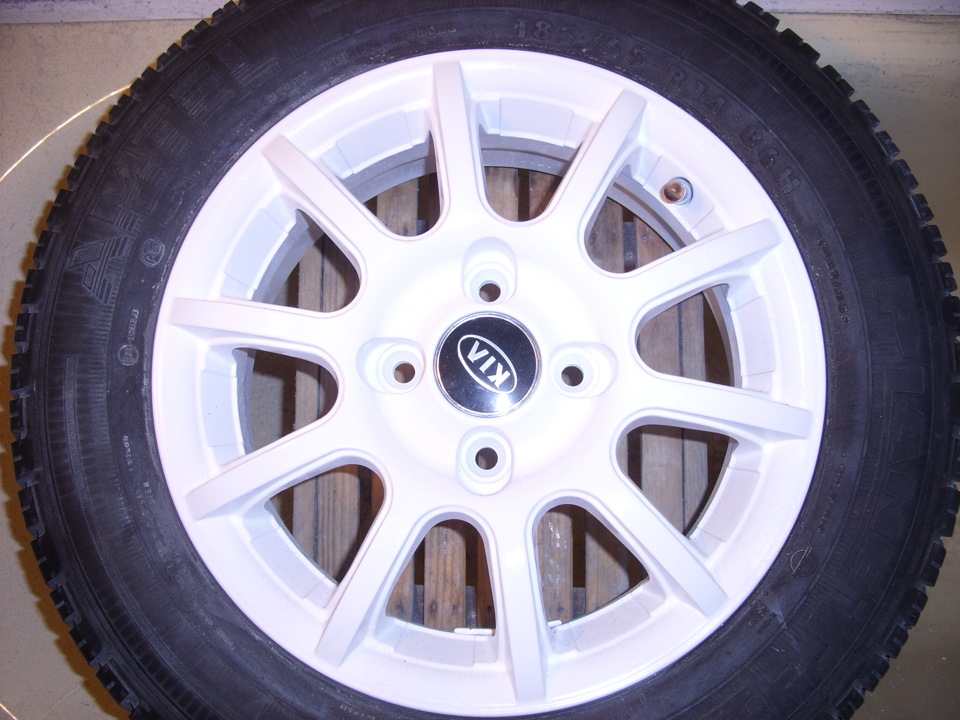

Привет, друзья! Может быть кто-нибудь помнит, что я примерно полтора года назад покрасил диски в белый цвет. Тогда я поленился и не покрыл их лаком, а не так давно в сервисе мне меняли тормозную жидкость — все колеса облили, и на краске остались пятна. Решил я их быстренько обновить и заодно покрыть слоем лака для надежности. Три колеса прошли как по маслу: снял верхний слой краски грубой шкуркой, заматовал более мелкой, покрасил, покрыл лаком. А вот с последним я поторопился… В итоге положил много слоев, плохо просушив поверхность между ними. Ну и как итог покрытие получилось мягкое, продавливается и подцепляется ногтем, плюс к этому в некоторых местах при усадке оно еще и сморщилось (ниже привожу фотографии).
ЕЩЁ ПО ТЕМЕ:
► Покраска колесных дисков;
► Тест смывок старой краски (ABRO vs BODY 700);
► Обновление колесных дисков + новые гайки;
► Колпачки на литой диск с логотипом KIA;
► Оригинальные колпачки для штампованных дисков.

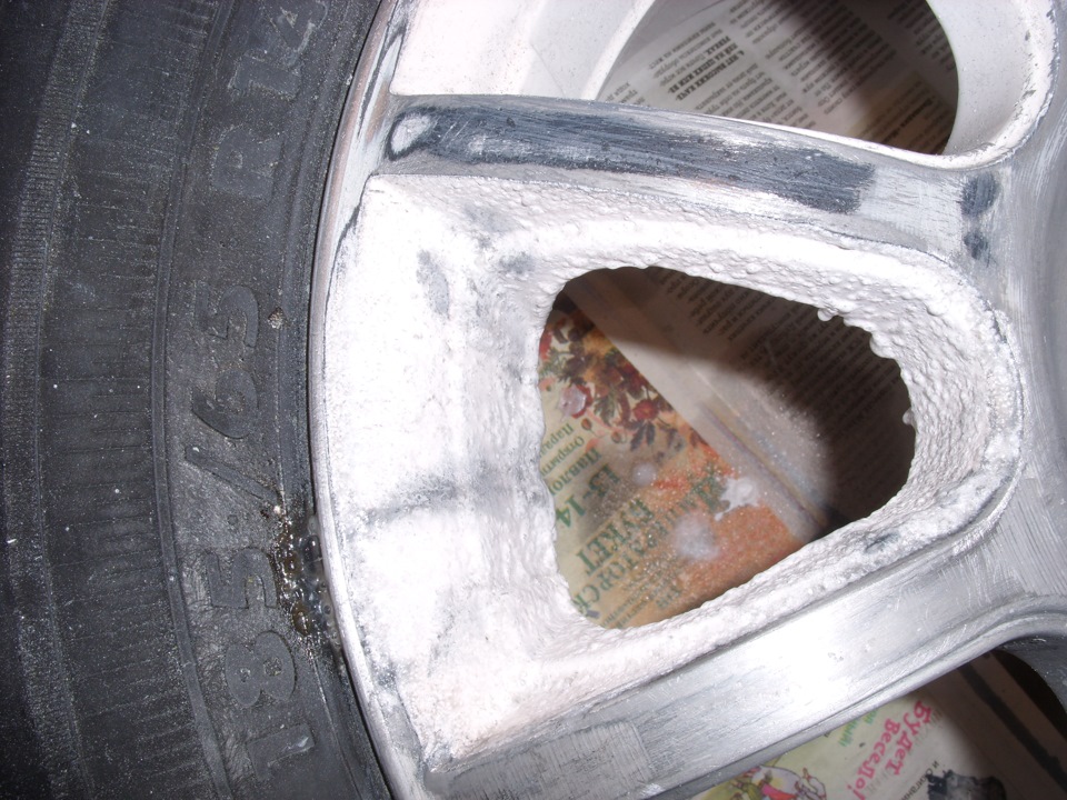

Напомню, что красил я самой обычной недорогой эмалью Magicline, приблизительно по 100 рублей за баллон.

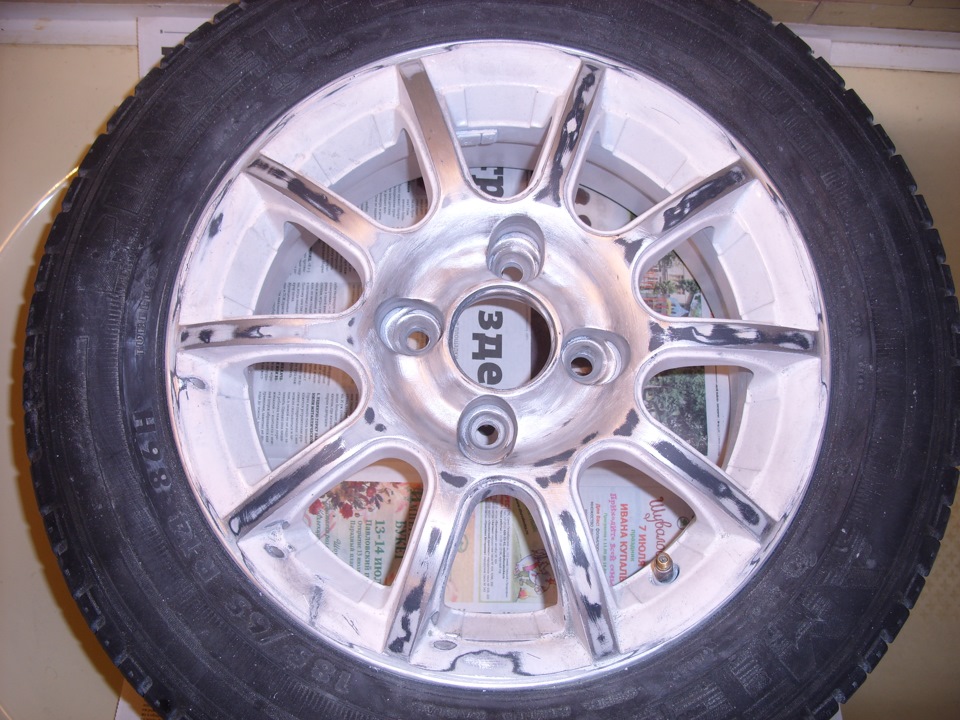

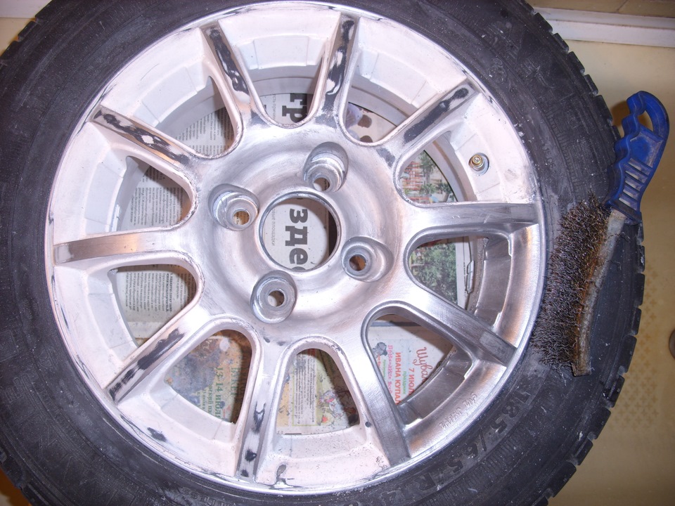

Решено было перекрашивать это колесо, только все это безобразие необходимо было снять. Поверхность придется очистить до железа, иначе смысла перекрашивать нет — будет тоже самое. Сначала, я где-то в течении недели по вечерам пытался сделать это с помощью насадки на дрель и грубой шкурки. Но шло плохо — шкурка очень быстро забивалась "вязкой" краской, да и от корщетки старое покрытие "плавилось" и плохо снималось.

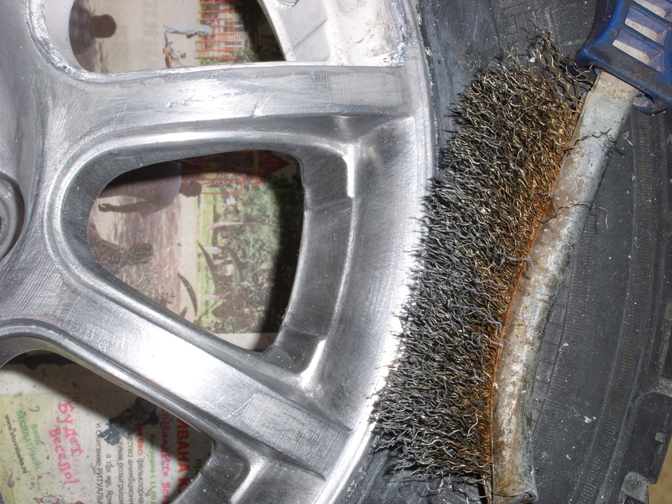

Снять краску со спиц и между ними вообще было практически невозможно. Корщетка туда не лезла, да и шкуркой очень проблемно было тереть мелкие изгибы. В итоге мне это очень надоело, решил попробовать смывку краски. Залез на Драйв и прочитав около 20 статей выделил для себя несколько вариантов смывки. В основном люди использовали смывку в баллончике ABRO и смывку в банке BODY 700. Благо стоят они не дорого, решил приобрести обе и сделать небольшое тестирование.

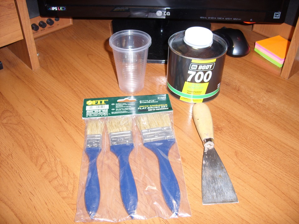

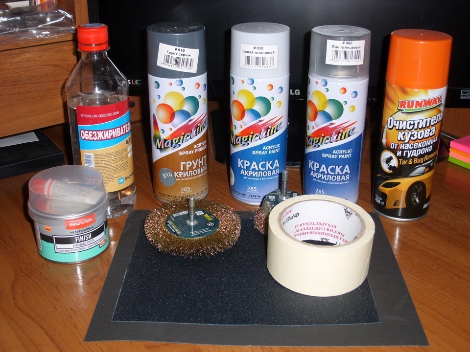

ЧТО ПОНАДОБИТСЯ:
1)Смывка;
2)Шпатель и корщетка;
3)Салфетки;
4)Кисточки и стаканчики.

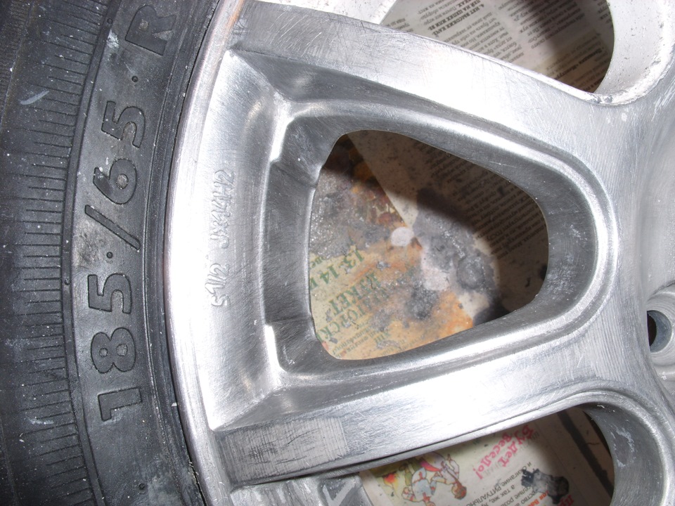

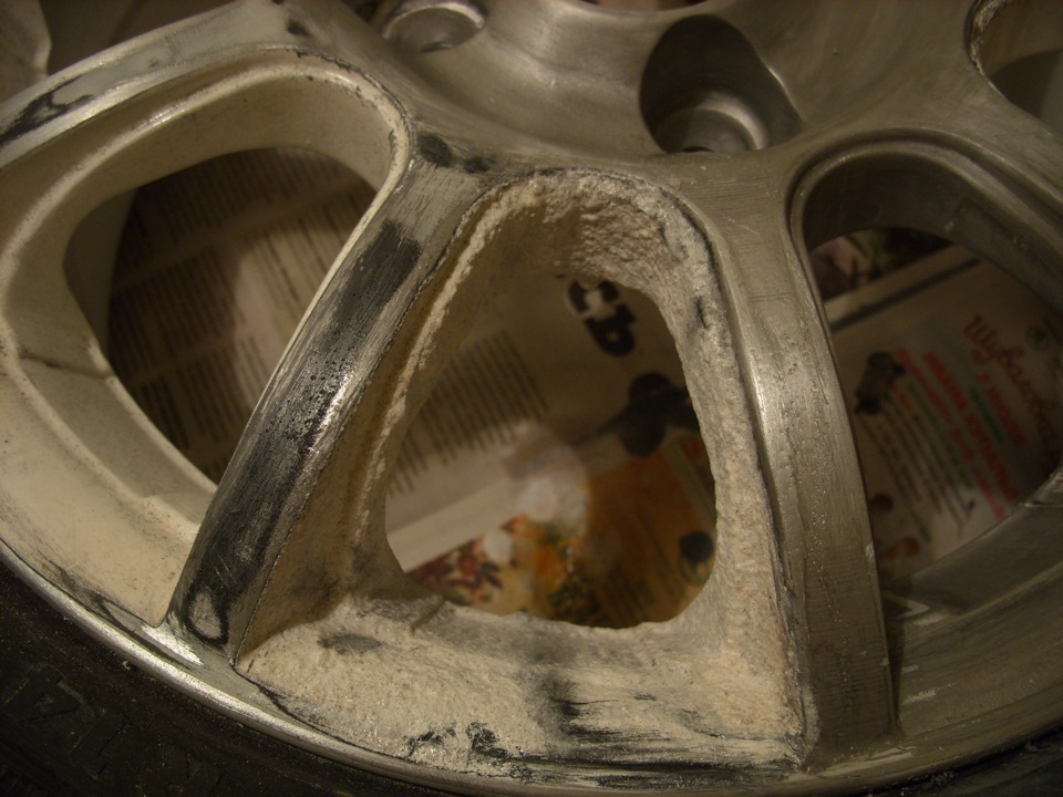

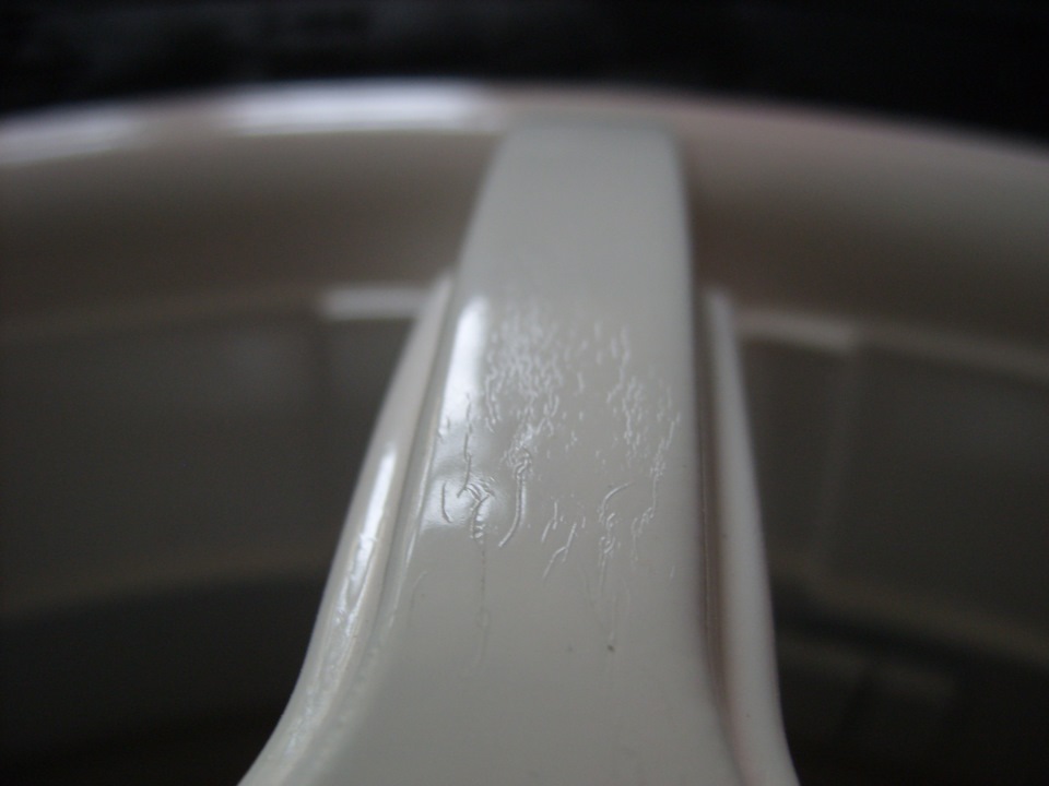

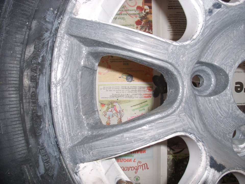

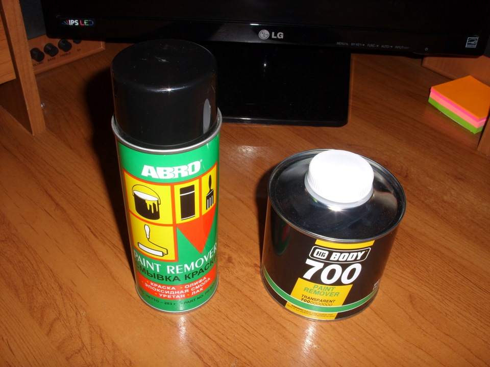

СНАЧАЛА Я РЕШИЛ ИСПЫТАТЬ СМЫВКУ BODY 700. Купил небольшую баночку, объёмом 0.5 литра, стоимостью 180 рублей. Смывка наносится кистью.
1)Наливаем немного средства в стаканчик (я использовал пластиковые — их не разъело), кисточкой наносим на поверхность и ждем около 10 минут;
2)Моя краска Magicline не вспучивалась, а просто размягчалась до практически водообразного состояния, при этом внешний изменений никаких не происходило. Поэтому я брал салфетки и стирал слой краски и грунта;
3)Но под краской Magicline во многих местах сохранилась старая "родная" краска. Она намного более хорошего качества, поэтому приходилось наносить второй слой смывки и ждать пока краска вспучится. Потом удалял краску шпателем и проходил корщеткой, чтобы прочистить все неудобные места.

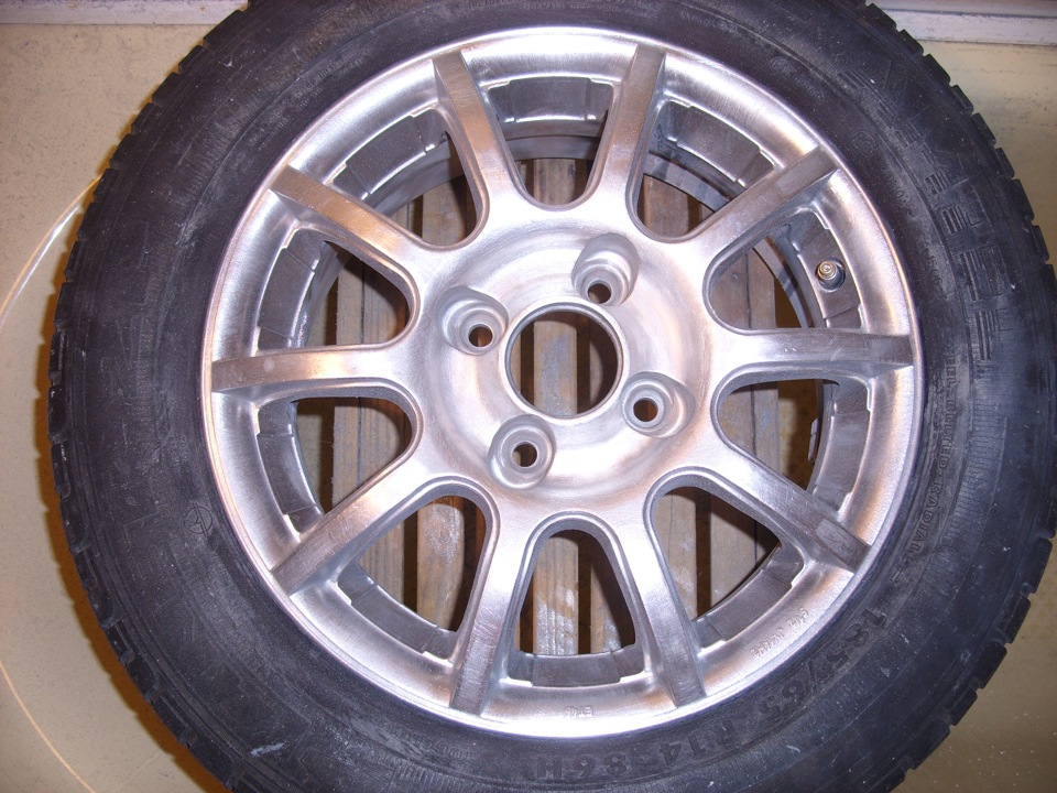

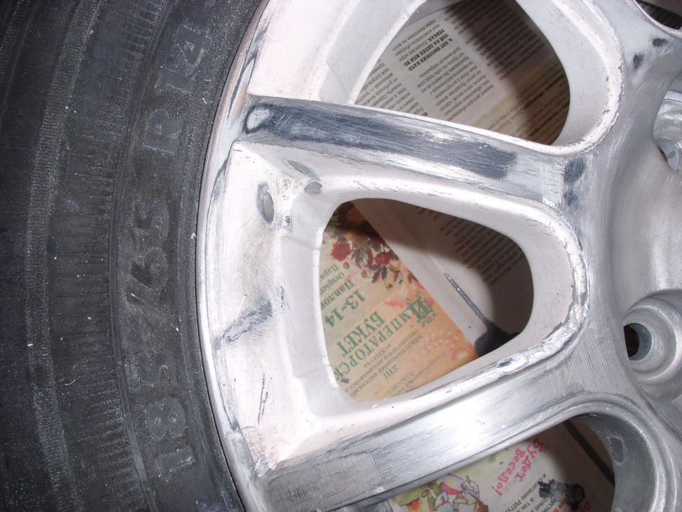

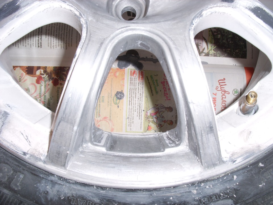

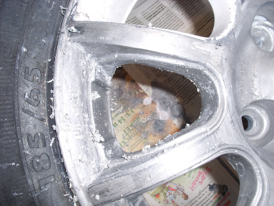

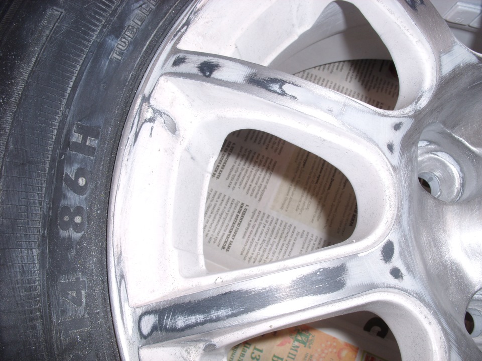

ТЕПЕРЬ ПЕРЕХОДИМ К СМЫВКЕ ABRO. Купил один баллончик, стоимостью 210 рублей. Смывка наносится аэрозольным способом.
1)Распыляем средство на поверхность и ждем около 5-10 минут.
2)Краска Magicline буквально сразу же начала как бы "вскипать и пениться". В этому случае я также брал салфетки и стирал слой краски и грунта.
3)Старую "родную" краску эта смывка тоже удалила практически моментально. Краска вспучивалась и сама отваливалась от поверхности, даже не пришлось пользоваться шпателем. Но в итоге для надежности все таки прошелся корщеткой, дабы прочистить все неудобные места.
Далее решил все таки использовать смывку фирмы ABRO, больно уж она мне понравилась.
Теперь нужно очень хорошо промыть колесо в теплой воде с мылом, а потом тщательно протереть, например ацетоном. В этот раз попробую покрасить колесо набором от производителя MOTIP:

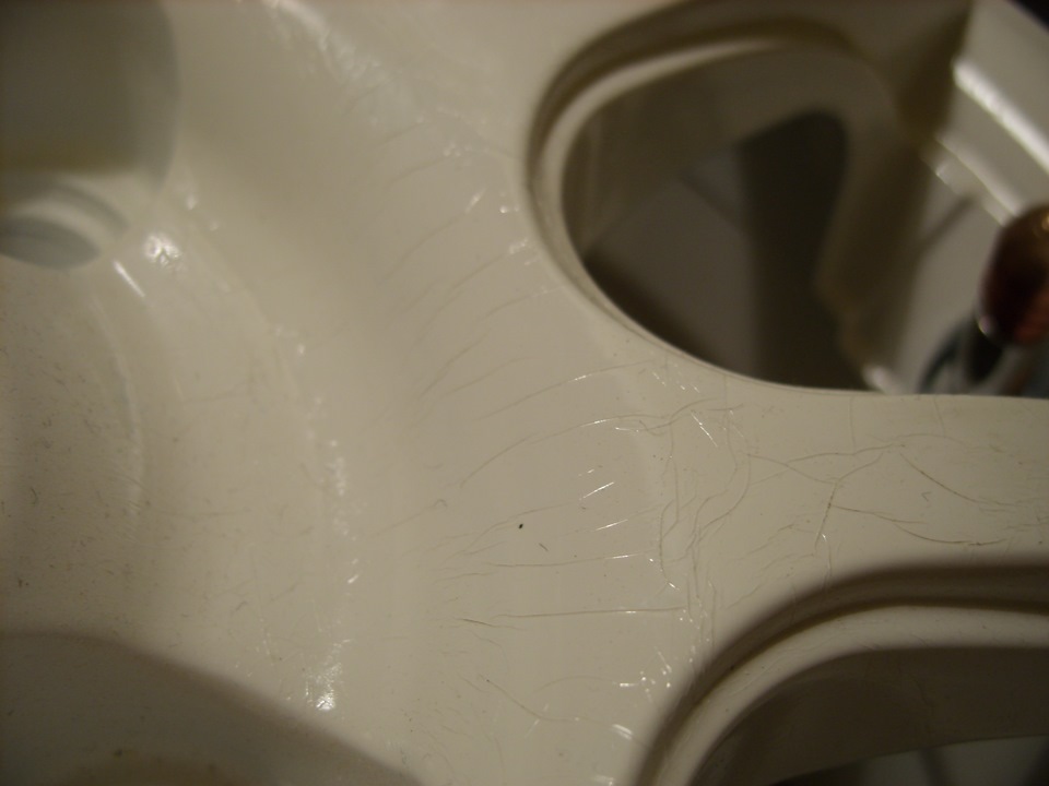

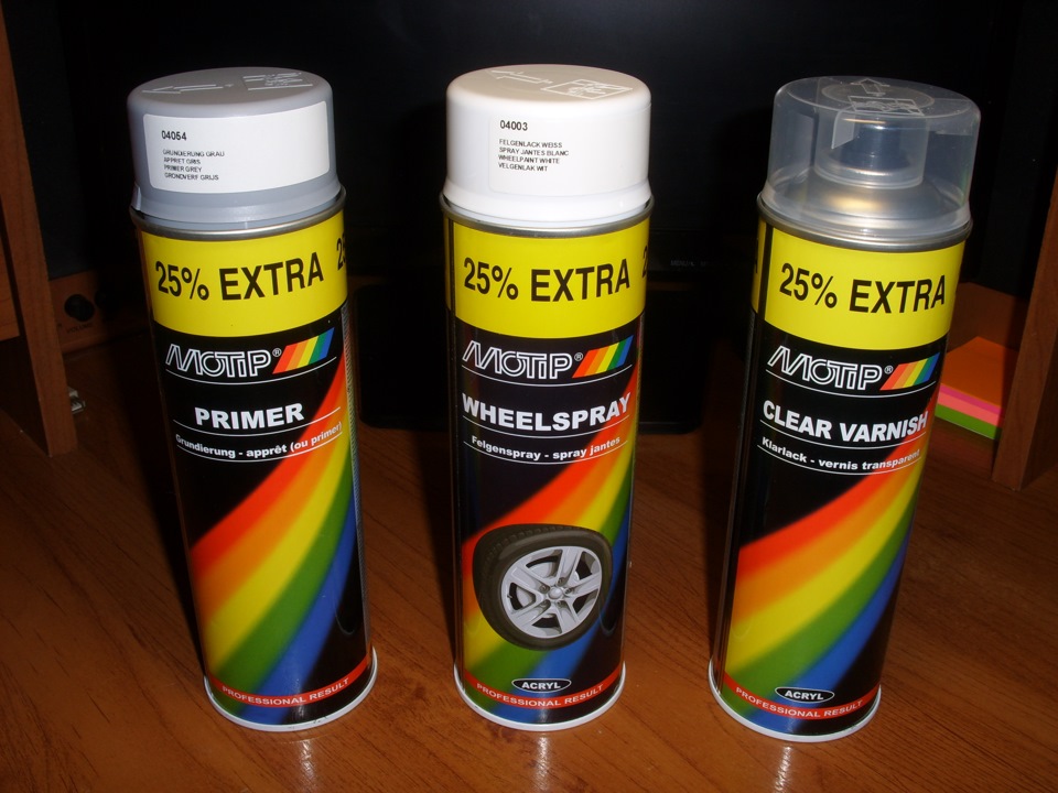

1)Серый грунт Motip 500 мл. (4054);
2)Белая краска для дисков Motip 500 мл. (4003);
3)Бесцветный лак Motip 500 мл. (4009).
ИТОГ: По большому счету обе смывки мне понравились, обе достаточно эффективны. Интересно, что ни одна из них не имеет резкого запаха, работать достаточно комфортно. Хотелось бы обратить внимание, на то, что работать стоит в резиновых перчатках и, по возможности, в строительных очках. При попадании на кожу вызывает сильное жжение. И та и другая смывка со своей задачей справились, но у каждой есть определенные плюсы и минусы.
СМЫВКА ABRO:
Плюсы: очень эффективна, лакокрасочное покрытие буквально моментально вспучивается и очень легко удаляется.
Минусы: большой расход смывки; стекает с поверхности; при распылении может попасть не только на необходимую область.
СМЫВКА BODY 700:
Плюсы: расходуется очень экономно; густая, наносится кистью и не стекает; при нанесении попадает только на нужные области.
Минусы: не настолько эффективна, как смывка ABRO, процесс проходит куда медленнее.

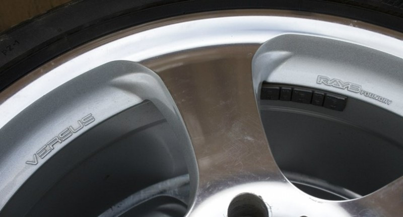

Подскажи, а если я не хочу смывать между спицами, заклеив скотчем, под ним облезет краска или нет?
Просто хочу лицевую часть алюминия натереть до блеска (хрома)!
Литьё у меня RAYS VERSUS STIVALE
Думаю, что облезет, аккуратно в любом случае вряд ли получится сделать с помощью смывки.

Смывать конечно надо, сначала водой промыть, протереть ветошью. Потом очень тщательно промыть обезжиривателем.
Вот тоже у меня дело подходит к тому, что надо как то очистить старую краску с родных копеечных дисков)
Вот и думаю отдать на пескоструйку или сам попробовать!) хочу Body попробовать, если ж плохо пойдет, тогда на пескоструйку. Полезный пост + !

Хорошо получилось ! У меня вопрос! Какое каличество смывки уйдет на 4 легкосплавных диска снять краску только с лицевой стороны? Вложусь ли я в балон аерозльной, или в один Body? У меня таже история, диски крашены, зачистил пытался грунтонуть, сразу начинает рвать старую краску. Я уже думаю может отпескоструить (
В баллон Abro точно нет, а в банку Body думаю, что уложишься.

а она для пластика подойдет? надо дверные ручки ободрать?
Я бы с пластиком эксперементировать не стал, может раплавить…
Вот и интересуюсь, значит не пойдет
Да, не стоит рисковать.
Fatal1ty
Сам же писал, что стаканчики не плавятся.))) Ничего не будет пластику.
Пластик разный тоже бывает.
очищал серединки от разборных bbs, при помощи BODY 700.
Родной лак растворялся очень тяжело, после небольшой зачистки наждачкой и повторного нанесения, поддалось.
В итоге на 4 серединки вся баночка ушла.
Но краска еще осталась, остатки буду убирать ABRO
Разный лак, разная краска конечно по-разному растворяются. Зависит еще от типа лака LS/MS/HS и др.
на 4шт r17 хватит ?
На каждый диск примерно по одному баллончику. Грунта и лака может чуть меньше.

вчера чистил родное покрытие + акрил на райсах, сначала купил Боди 700 (280р 500мл) расход маленький обрабатывал 3 раза лицевую сторону четырех дисков R17, берет даже не родной акрил так себе, а родное покрытие только чуть размягчил, потом купил абро в баллоне (182 р шт)расход нереальный максимум хватит на один раз обработать лицевую часть на четырех дисках но работает лучше, запах у них одинаковый работал на улице, в итоге истратив 2 балона и банку боди не очистил даже лицевую часть причем даже помогая механически пока покрытие было мягким, вывод таков: если у вас много времени и сил и диски не в родном покрытии то можно смыть и смывкой но если времени и желания нет то самый оптимальный выход пескоструй(1600р 4 колеса) я примерно посчитал что во столько же обойдется смывка полностью 4 колес
у меня пескоструйка ближайшая 150 и 200км
у меня 100 км, если еду по делам завожу с утра а вечером забираю
В инструкции к Боди700 написано нанести и ждать 10-15 минут. Ждал? В аэрозоли менее эффективная химия, чем под кисть. К весне ближе буду сдирать родную краску с дисков, взял банку именно Боди700.

предстоит зачистка дисков, с дальнейшей полировкой. Вот выбирал смывку. Всё думал Body 700, все про неё говорят, заехал в магазин, нашёл только ABRO. Ну значит не так всё плохо) спасибо. Сколько балончиков ушло на 4 диска?
Примерно 4-5 баллончиков. Т.е. примерно 1 баллон на 1 диск.
спасибо) у тебя ещё спицы редкие, у меня они почти все литые) будем пробовать)
На ABRO разоришься, лучше поищи еще Body

видал такую штуку BODY 700 тоже где-то тут говоря люди что помогает и стоит недорого около 15$ за литр
Помогает, я же не опровергал это, но от ABRO эффект лучше.
