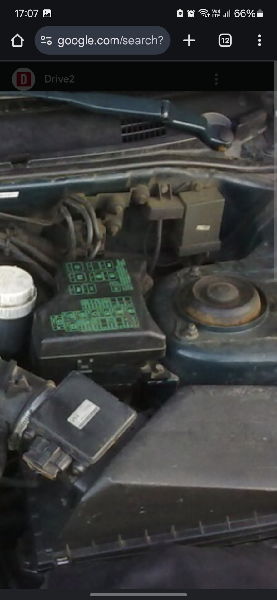

Блок с предохранителями в моторном отсеке:
6 Лампы наружного освещения 40 А

Люди добрые добрый день подскажите пожалуйста что это такое?
Спасибо. И я добавлю, вот более полное описание предохранителей и реле:

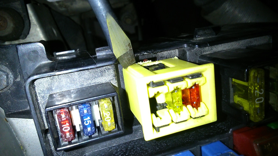

Как достать предохранители 11, 12, 13, которые в жёлтой коробочке под капотом?
Привет. Я не знаю, если честно. Никогда не снимал))) Почитай ниже комменты, там кто то вроде отписывался как это сделать…
Отвечу, поскольку люди спрашивают.
Достал так — подтолкнул снизу плоской отвёрткой, после чего эта конструкция поднялась до следующего фиксатора. Потом с горем напополам и с большим усилием тянул жёлтую коробку вверх и подталкивал отвёрткой с другой стороны чтобы и на другой стороне фиксатор освободить, почти отломав кусочек жёлтой штуки смог достать предохранители. Предохранители выдавил оттуда плоской отвёрткой и поставил новые. Надо быть аккуратным и не давить сильно на саму коробку предохранителей.

снимается легче "сильно потянуть вверх"

Привет. Можно попробовать вытащить предохранители №11, №12, №13 с помощью пинцета (должен быть на крышке блока предохранителей в салоне). Менял предохранитель №12, пинцета не была. Снимал желтую коробочку с помощь двух тонких и не широких ножей. Такое было ощущение, что желтая коробочка приклеилась.

Как снять 11-13 предохранители (рис. 4)? Уже целый день голову ломаю
Честно говоря я не знаю, но предположу, что надо всю эту шайбу вытянуть, а потом вынимать предохранитель…
newlite
Я их снимал! Короч тебе надо поднять целиком желтую хрень идет с хорошим усилием до щелчка, потом пинцетом тот пред который хочешь поменять. Ток смотри этот желтый квадрат останется ня месте он просто как бы приподнимается и все)))

4 фото. Предохранители 11, 12, 13. Чтобы их поменять надо снять желтый " чехол " . А как не понятно, просто так не вынуть. Вот ломали голову и руки целый день, а секрет наверное просто открываеться?
Блин, ну я так не готов ответить на этот вопрос:-) завтра буду надаче водится с машиной, если будет время, то посмотрю и отпишусь:-)
Может разобрался, как снять этот чехол?,

Мне это тема больше была не актуально, знакомая уехала на дачу и её там поменяли. По советам ребят, он просто снимается, надо только приложить усилие, инструмент и приспособления не нужны, но на практике проверит не удалось. Вот такой совет, удачи.
Спасибо, и вправду надо было приложить грубую физическую силу :)
Ребята подскажи пжта как поменять предохранитель музыки, коллега по работе просила поменять . Как снять этот желтый чехол? ПОМОГИТЕ… Пол дня бьёмся над этой головоломкой. Номер 13 под капотом блок.
Хз, а в списке выше, нет? Какой жёлтый чехол?
