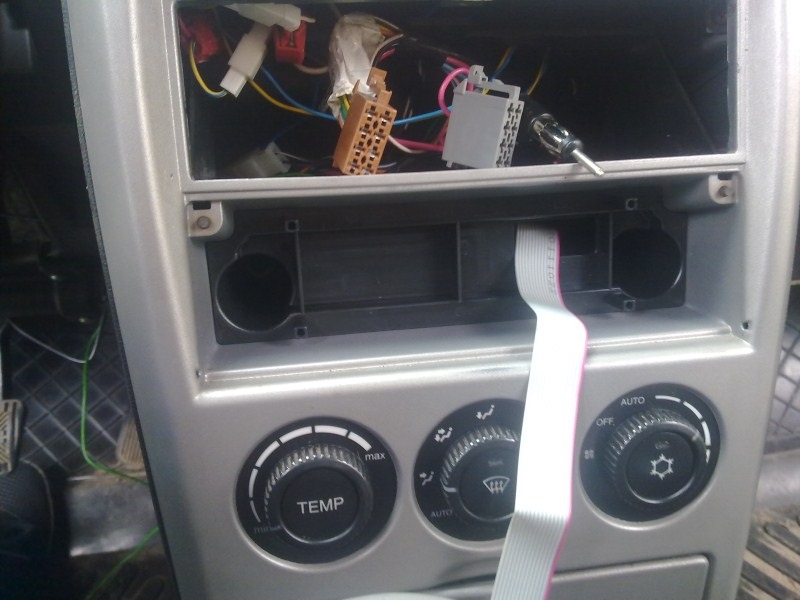

Всем привет. Прикупил и установил за 2 часа самостоятельно бортовой компьютер Multitronics RI-500V Установил под магнитолой. Проблем с установкой не было. Всё показывает всё работает. Фото Г… Финальную забыл сфоткать (исправлюсь)

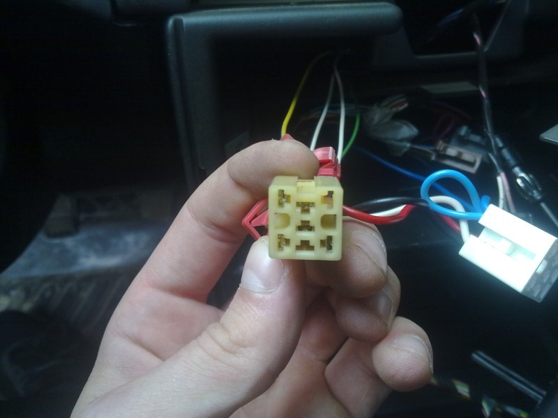

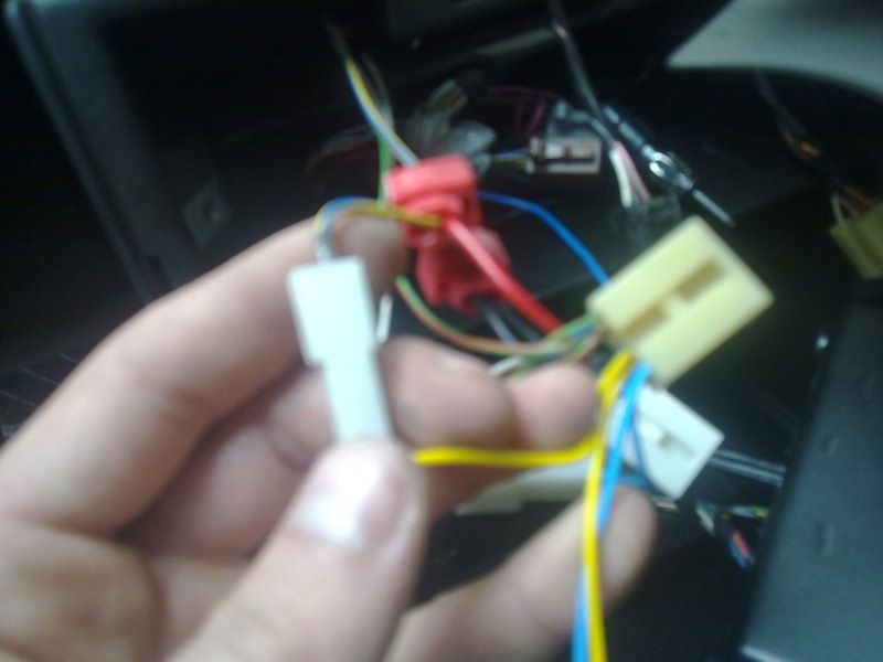

Снятый разьём с кнопки обогрева заднего стекла и обогрева зеркал. В разьёме к двум контактам В и 1 подключил провода жолтый и синий из комплекта БК&
Подключил. Резать ничего не надо. В комплекте провода с разветвлением

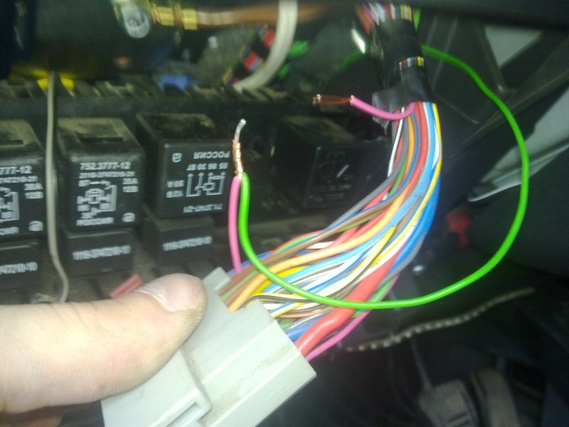

Перерезал розовый провод от бензонасоса в разьёме 31 и скрутил с проводом зелёным из комплекта БК и на термоусадку (розовый провод потом скрутил заново, просто нестал его оголять, а перерезал, зачистил и скрутил все три конца)
