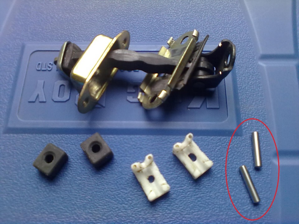

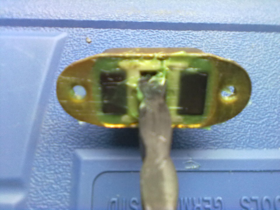

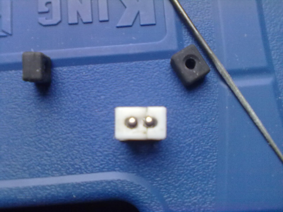

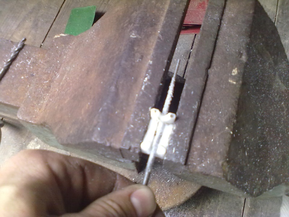

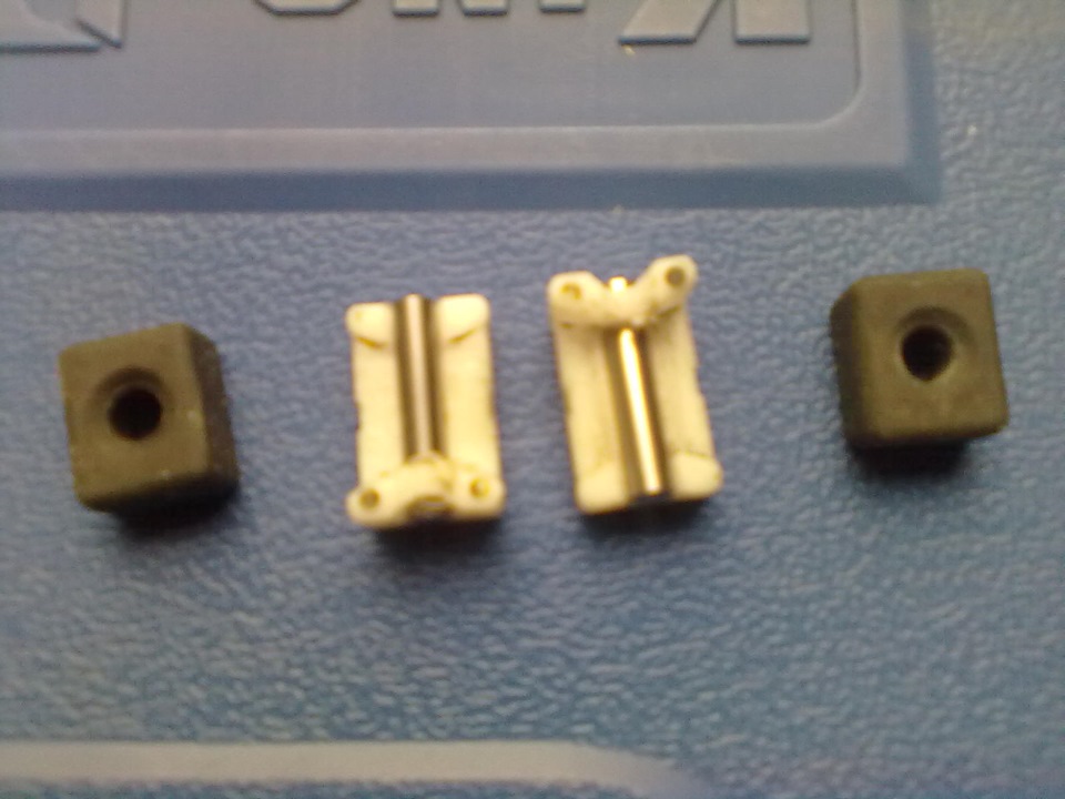

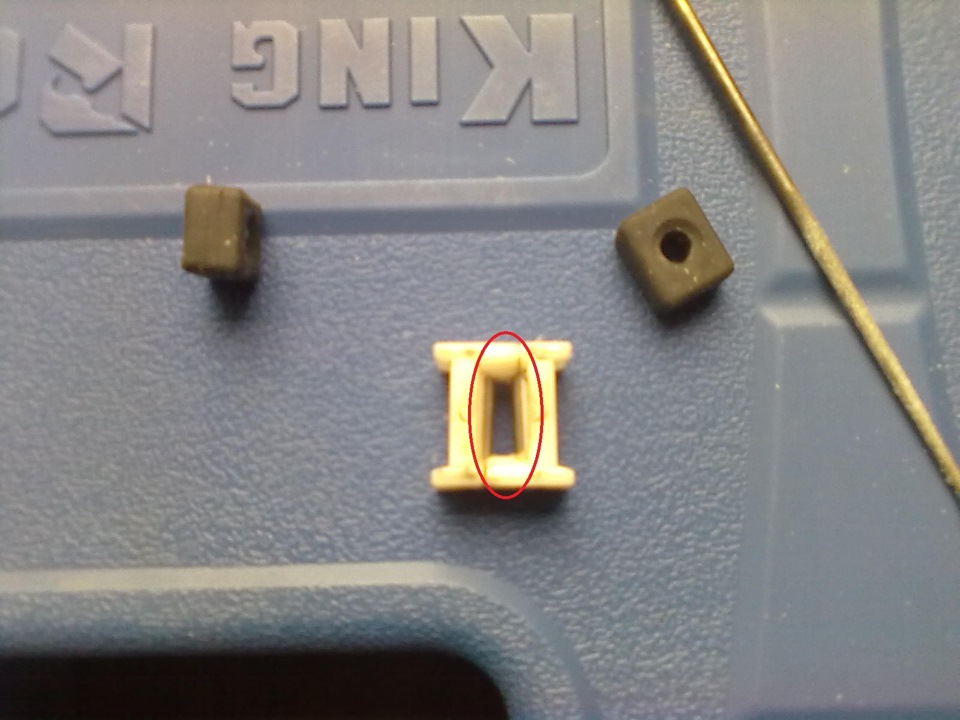

Вот посмотрел записи в БЖ шкодоводов как вазовской фиксатор двери применить в шкоде и решил себе поколхозить, но сразу предупреждаю за плохое качество фото, фоткал телефоном.
Все работает.
Все работает.

норм ! у меня тоже двери не фиксируються ((
Что-то модно стало чинить фиксаторы)) А причина какова была?
В фиксаторе стертые бугорки и не фиксировались открытые двери.
это получается, что ты в штатные пластмаски вставил ролики?
Да так и есть.
