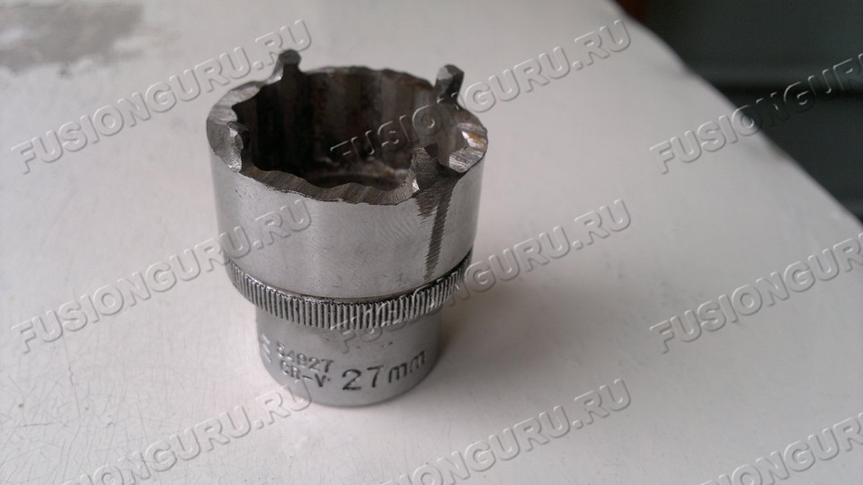

7. Теперь торцевая гайка. Сразу сделал съемник из головки.
Начал крутить — не идет. Нагрел немного конец рейки с гайкой на переносной газовой плите. И гайка как по маслу.

Стоимость замены сальников равна стоимости головки, использованной для изготовления съемника торцевой гайки.
Рекомендации для облегчения работы:
1. Масло ГУР полностью слить из системы перед началом работ.
2. Кардан рулевого вала снимать без всяких меток, они там не нужны.
3. Желательно иметь все съемники, особенно для шаровой (если ранее ее не снимали).
4. Желательно работать хотя бы на яме, а на подъемнике вообще сказка. С домкратами под машиной тяжело и не удобно.
