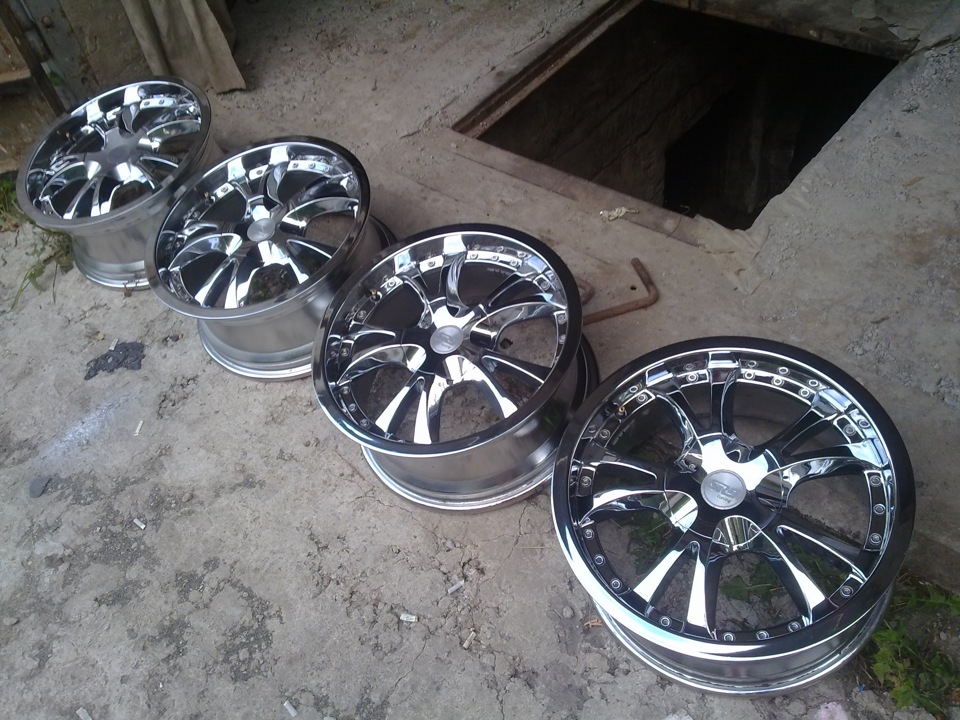

Давно я как то не делился новостями! Был занят машиной. Установил всё о чем выкладывал ранее фотоотчёты, обработал машину тектилом, продал свой старый Китайский хром SRD Tuning Premium M204 R17, 7.5J, ET40:

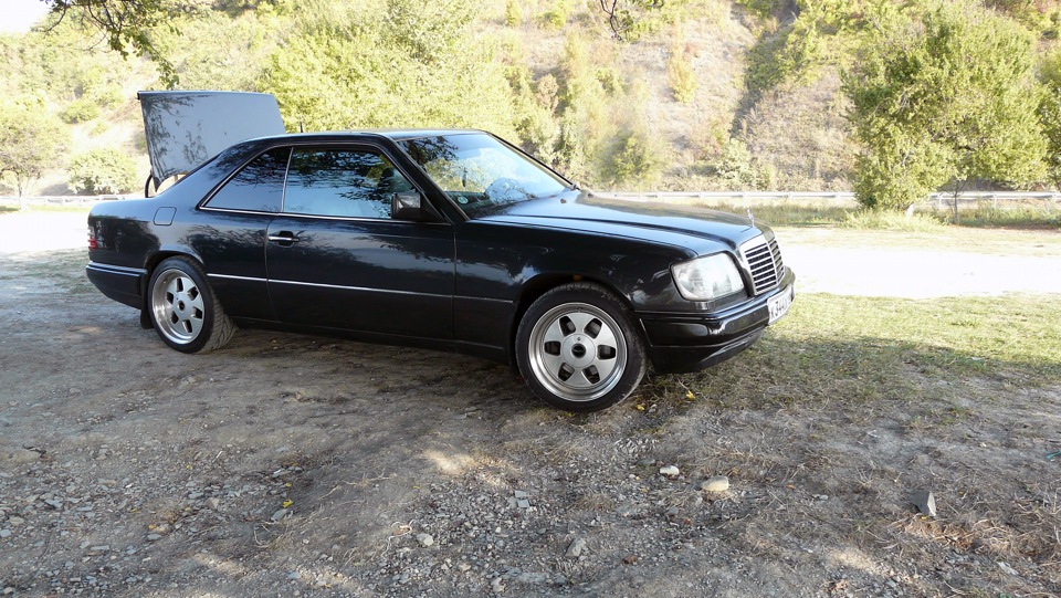

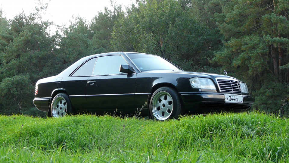

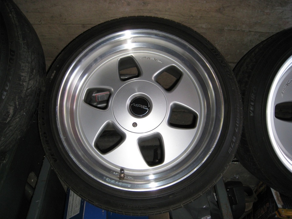

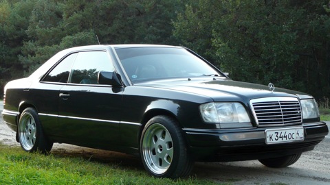

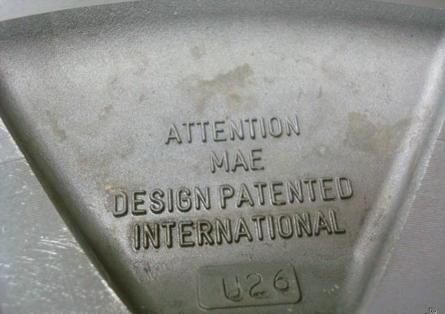

Купил единственно правильные по моему мнению диски для Мерседеса:
МАЕ OZ Racing R17 8.5J ET32 !
Двум из четырёх дисков не понадобились грузики для балансировки! Просто обули резину, крутанули колесо на балансировочном стенде, а балансировка по нулям в идеале! Пробовали с разными программами крутить — всё чётко по нулям — дисбаланса нет! Когда я принёс второе колесо и оно показало такие же результаты шиномонтажник просто уху_ел! Я честно говоря сам был в шоке! Супер-качество! ( 2 диска обул в мишлен пилот спорт ps2). На двух других (с резиной Nitto) дисбаланс был, но не значительный и балансировка потребовалась. Их я поставил назад. Диски в очень хорошем состоянии, не крашеные, не битые, не катанные с родными наклейками OZ и на 4! килограмма каждый легче китайских хромированных!
Итог: Мишлен + МАЕ "рулят"!

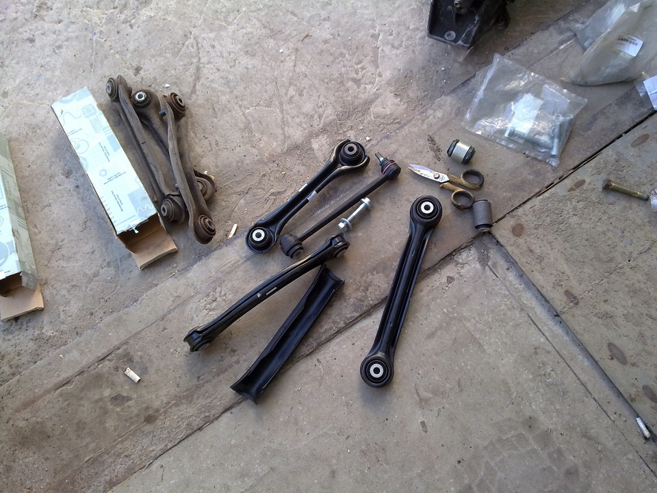

Заменил рычаги и все сайлентблоки задней подвески (всё оригинал):
Сделал регулировку углов установки колёс (развал-схождение) передка и задка.

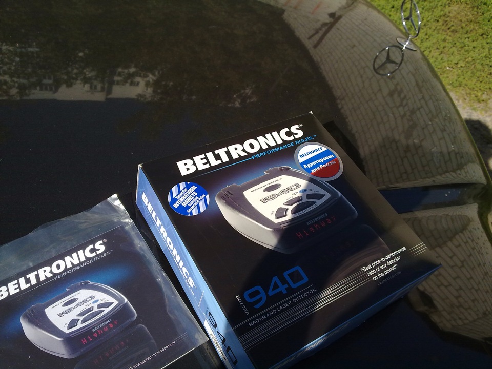

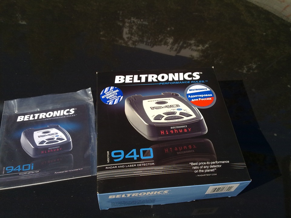

За тем прикупил себе вот такой девайс:
По отзывам хороший радар-детектор. Производство Канада. Адаптирован к России. Теперь уже по личному опыту, проехав с ним 3000 км по трассе могу сказать, что прибор действительно хороший, пропустил, а точнее сработал но уже поздно всего один фоторадар, по видимому много на нём снижающих чувствительность фильтров стояло! "Стрелки" берёт, но близко.

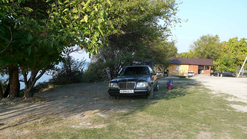

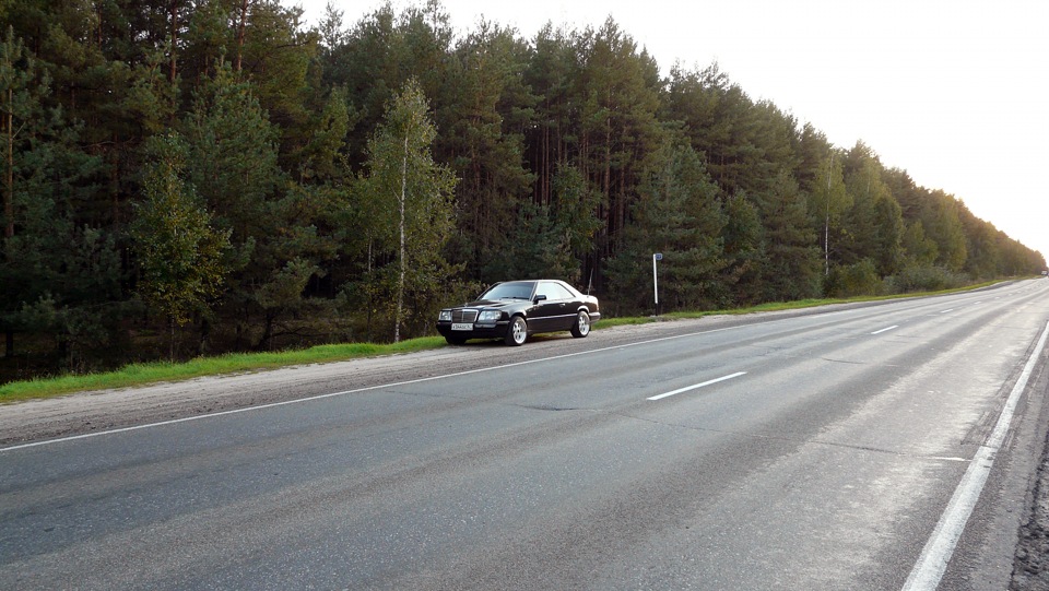

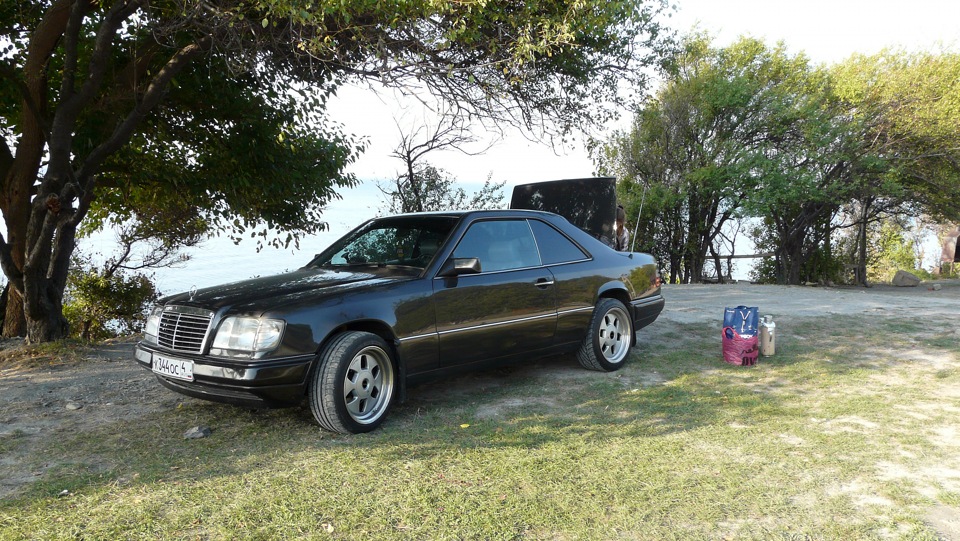

За тем как в хорошей сказке рванул на море!
По дороге по-фоткал машину и не только…
Смотрим:

сколько весит 1 диск?
8 кг
Спасибо
а параметры резины какие?
Стандартно: 225/45
сзади тоже?
Тоже
хороши такие как у меня брабус тоже не плохо смотрятся на 140))
Не секрет. Брал за 1100$, правда 4 года назад.
И почем мае брал? Если не секрет
А как по жесткости при движении на этих дисках не подскажешь?
Идёт мягче чем на родных 16"
т.к. они легче
комбинированными могут быть разборные
спасибо!
по массе, как кованные
надо искать/брать)
привет!
отличные тапки! вот думаю себе взять
сколько они по весу?
Точных данных нет, т.к. хреновенькими бытовыми весами взвешивал: диск МАЕ около 8 кг с копейками получился, а хром 12кг с лишним.
Привет, скажи пожалуйста- эти диски влезли на твою машину без проблем?ничего не цепляет?
а супорта у тебя стандартные? тоже хочу в скором времени себе такие ставить-правда засматривался еще на аеро1, но там ET28-вроде вообще никак.
Привет! Влезли без проблем. Ничего не цепляет. У меня суппорта стандартные, но они тут ни при чём. ЕТ 28 боюсь перебор.
Спасибо! Диски в Москве нашёл!

шикарные дисочки! Тоже обработал Мурочку тектилом… Сколько по деньгам обработка вышла… или сам обрабатывал… тоже зад подходит под замену сайлентблоков… за работу заявили 4 тыр))
Обрабатывал сам компрессором. Задок — дорогое но стоящее удовольствие 27 тыр только оригинальные запчасти обошлись!
САМ МЕНЯЛ?
