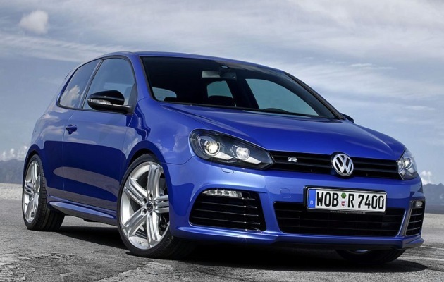

Еще с того момента, когда впервые увидел Golf R20, влюбился в этот вид. Насколько сильно изменялся облик обычного Golf с R бамперами.

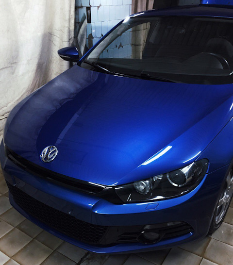

После покупки Scirocco, первым делом начал искать информацию по R версии. Мониторил и выписывал номера деталей экстерьера. Выбрав путь OEM, выбросил из головы варианты Rieger, ABT и других производителей. Считаю экстерьер от R самым лаконичным, изящным и без излишеств.
Сегодня проценив все детали, отдал на заказ своим запчастникам. Ждать придется около месяца

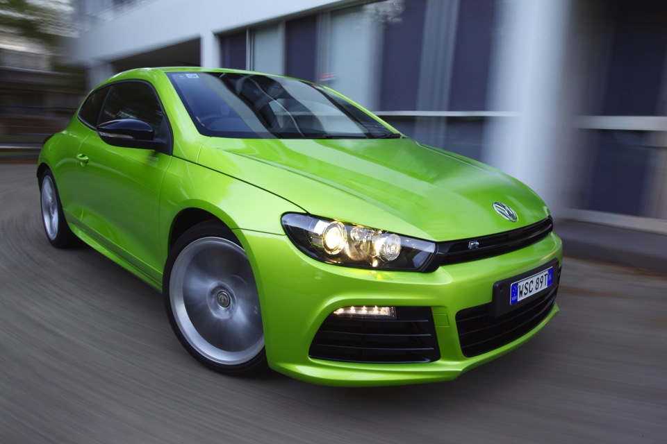

Бампер передний:
* 1K8 807 221 K (GRU) — бампер (15500)
* 1K8 807 941 B — омыватель лев. (925)
* 1K8 807 942 B — омыватель прав. (925)
* 1K8 807 241 B (GRU) — крышка для буксировочной петли (390)
* 1K8 853 761 C 041 — решетка радиатора декоративная-верхняя (2500)
* 1K8 853 653 B 9B9 — решетка под декоративной (2580)
* 1K8 854 662 041 — боковые решетки (1700)
* 1K8 854 661 041 — боковые решетки (1700)
* 1K8 853 677 А 041 — центральная нижняя решетка (2500)
* 1K8 805 903 C 9B9 — спойлер черный (5300)
* 1K8 805 733 — кронштейн для спойлера (790)
* 1K8 805 734 — кронштейн для спойлера (790)
* 1K8 805 915 B — опорная деталь спойлера (1320)
* 1K8 941 055 A — диодный габарит левый (4800)
* 1K8 941 056 A — диодный габарит правый (4800)
* 1J0 973 803 — штекер 2шт. (115) -> (230)

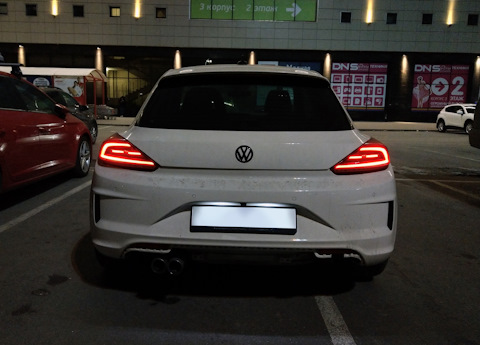

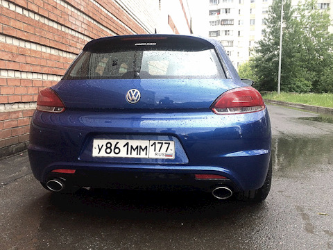

Задний бампер:
* 1K8 801 261 — адаптер (630)
* 1K8 801 262 — адаптер (630)
* 1K8 807 417 L GRU — облицовка бампера с парками (18200)
* 1K8 807 568 041 — вставка черная нижняя (7850)
