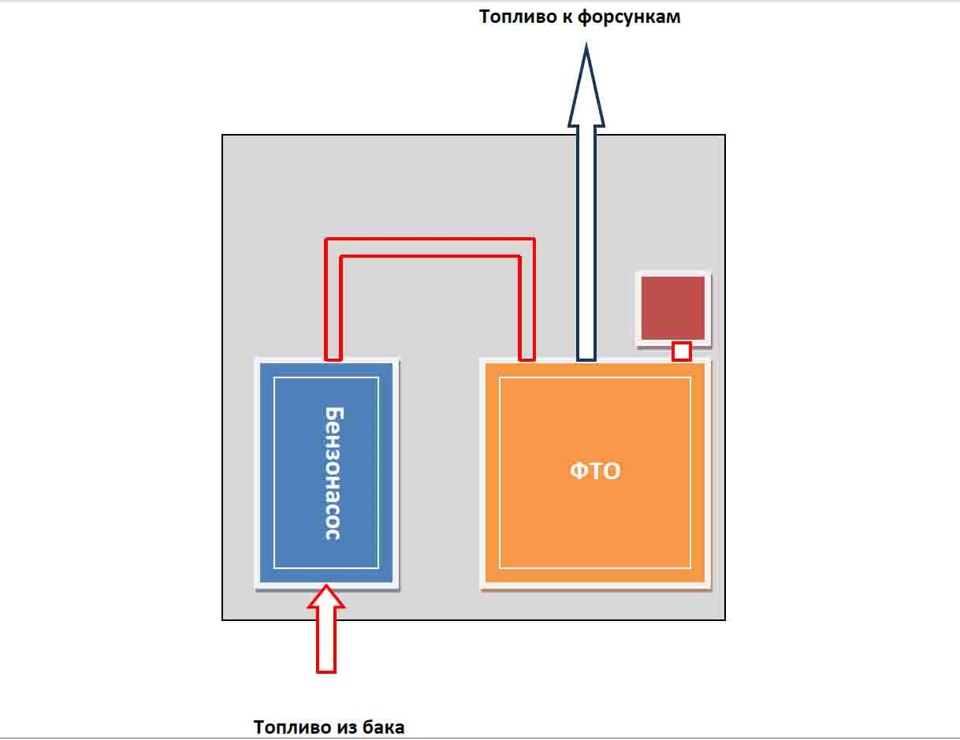

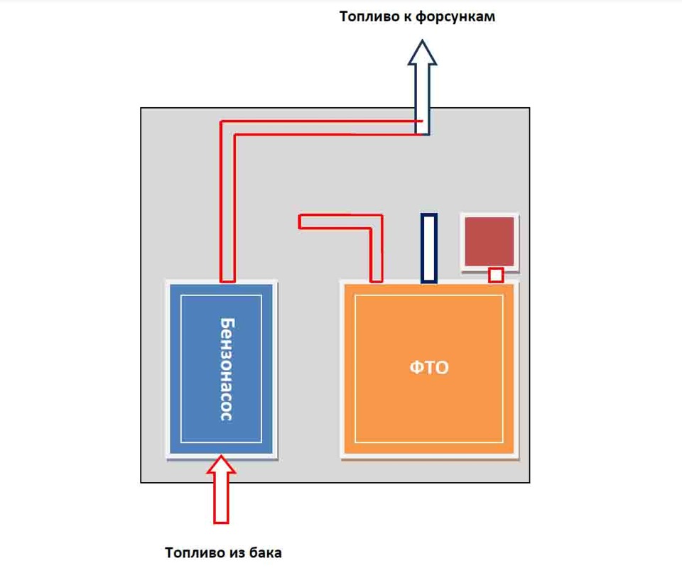

Для начала хочется привести схему работы топливного насоса…
Многие, кстати, утверждают, что ФТО в альмере нет, или думают что речь идет о сеточке грубой отчистки, что расположена на входе в насос… Так вот, в очередной раз повторяю, ФИЛЬТР ТОНКОЙ ОТЧИСТКИ ТАМ ЕСТЬ!
Теперь, для тех кто в танке, и с помощью картинки так и не понял как работает эта схема, опишу её:
Топливо из бака поступает в бензонасос, который под определенным давлением «давит» бензин на выход из насоса, и по трубке передает топливо в ФТО (фильтр тонкой отчистки). В ФТО помимо «входа», существует так же 2 «выхода»:
1)Выход из колбы к форсункам
2)Выход к клапану сброса (обозначен на картинке в виде красного квадратика, премыкающего к ФТО).

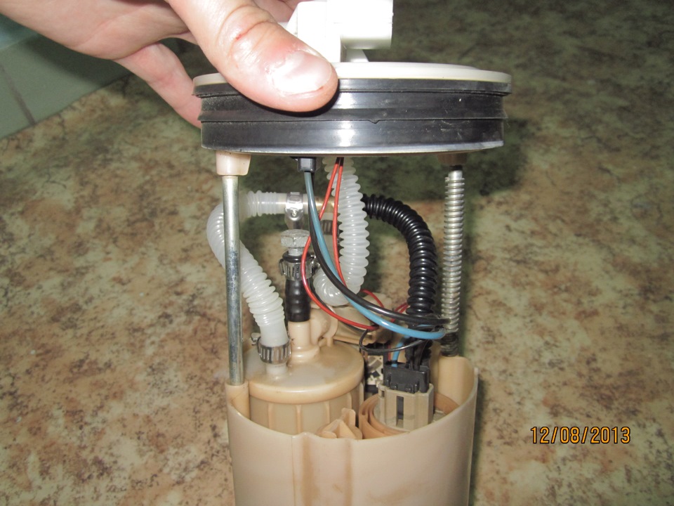

Ну и фото, как это выглядит в действительности:
Думаю, на данном этапе все понятно…

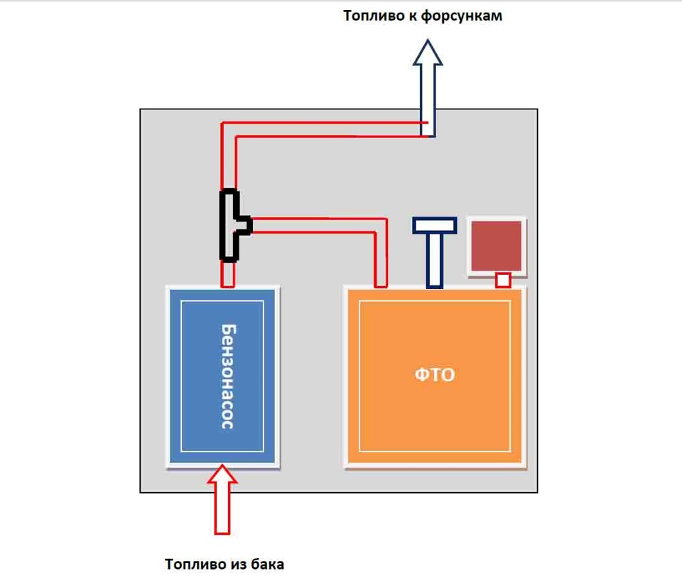

Суть метода изложена на схеме ниже, думаю что это лучше всех слов…)):
Небольшие уточнения по схеме: в разрыв магистрали «Бензонасос»-«Выход из колбы к форсункам» мы вставляем тройник (обозначен на картинке черным цветом), от которого, в свою очередь, прокладываем магистраль к входу ФТО. Выход ФТО (из которого топливо у нас шло к выходу из колбы) мы глушим. Собрав такую схему, мы не лишаем клапан своих должностных обязанностей, и в то же время бензин на выход из колбы поступает минуя ФТО! При этом, новый ФТО устанавливается под капотом.

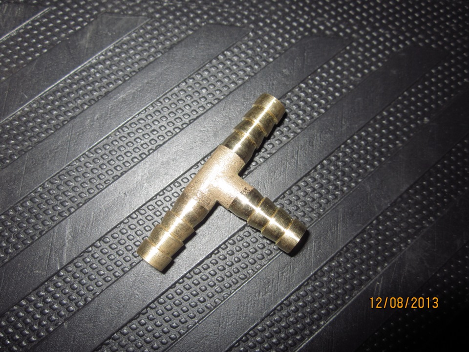

1) Тройник 8мм (лучше 9 или даже 10мм)
2) Хомуты 6-13мм — 5шт. (размер указал примерно)

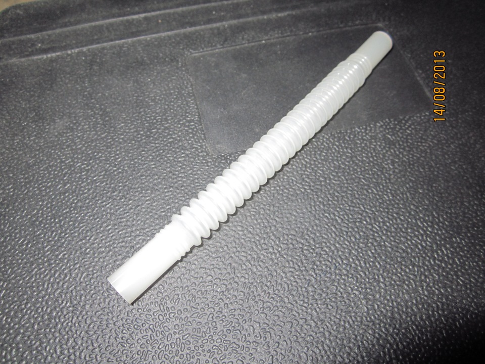

3) 3 топливные трубки от бензонасоса (брал от ВАЗа, в руси их 2 вида, брал те, что 14см, т.е. покороче)
Самое геморное – найти тройник, мне он попался совершенно случайно, в магазине «Планета Желазяка» на Осташковской</a></i> (на 2-ом этаже), среди различных приблуд к компрессорам! Материал – латунь, цена в районе 40 руб., по случаю приобрел 2 шт.
Остальное покупается без особых проблем в автомагазине «Русь» (топливные трубки по 30р.), ну и хомуты в соседнем хозяйственном по 13р. за шт.)

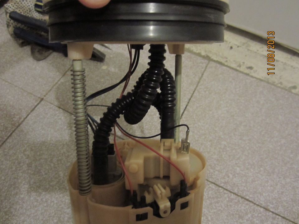

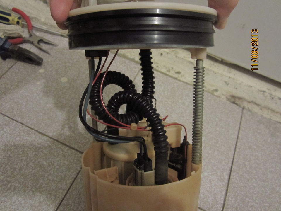

Процесс извлечения «Колбы» насоса хорошо описан в БЖ у Irgy ("Чистка бензонасоса"), добавить к этому мне нечего, поэтому пропускаю данный этап, и приступаю к описанию моих трудов…

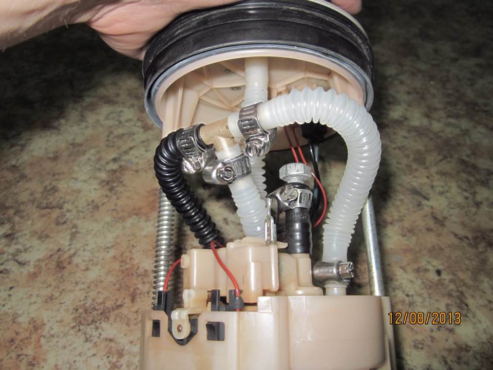

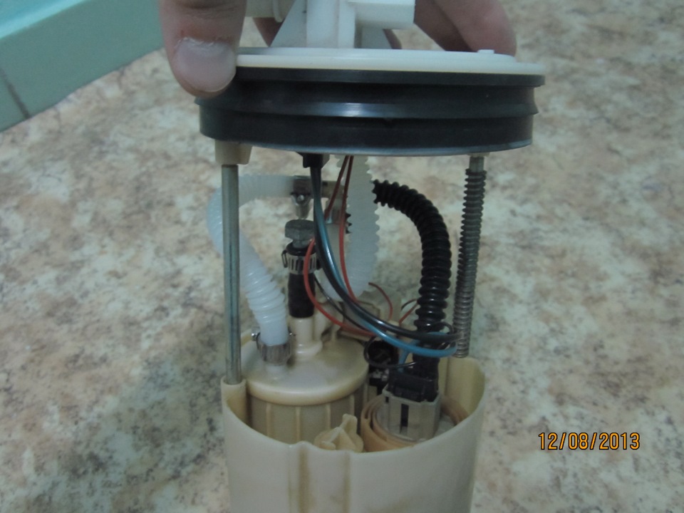

После извлечения колбы, возник резонный вопрос: «Ну а дальше то что?!». Для начала я попытался стянуть с ФТО шланг, соединяющий его с бензонасосом. Сидит он там мертво, хрен сдвинешь!:(( Ну да ничего, нагрел феном… результат то же! После этого в ход идет канцелярский нож, который прекрасно отрезает шланг, но делать это нужно как можно ближе к корпусу ФТО! Остаток удаляется путем вертикального надреза (там пластик в «натянутом состоянии, т.ч. особых усилий при этом прилагать совсем не обязательно). Так же удаляем верхнюю часть шланга, идущего от ФТО к выходу из колбы (нижний остаток нам пригодится для заглушки)

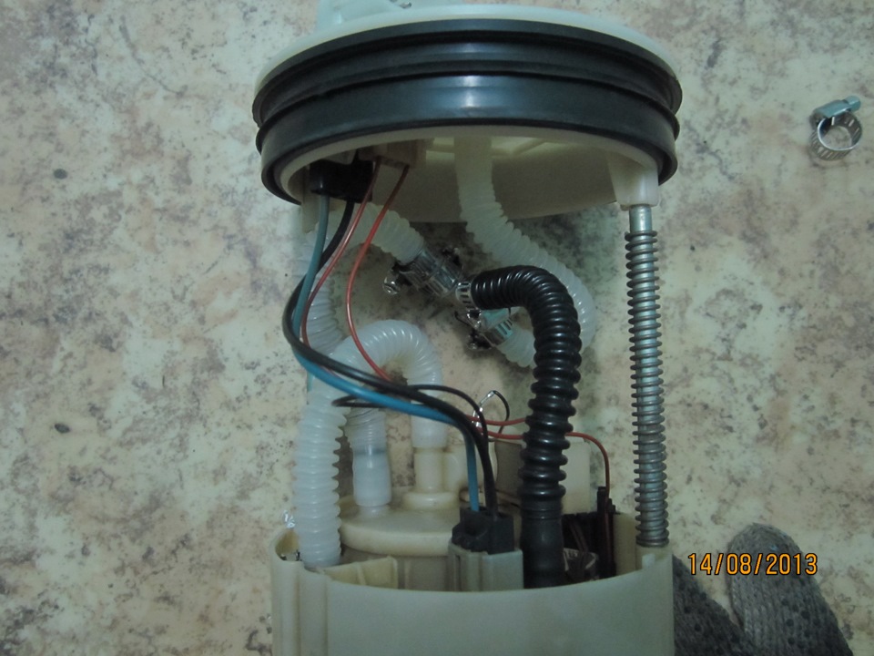

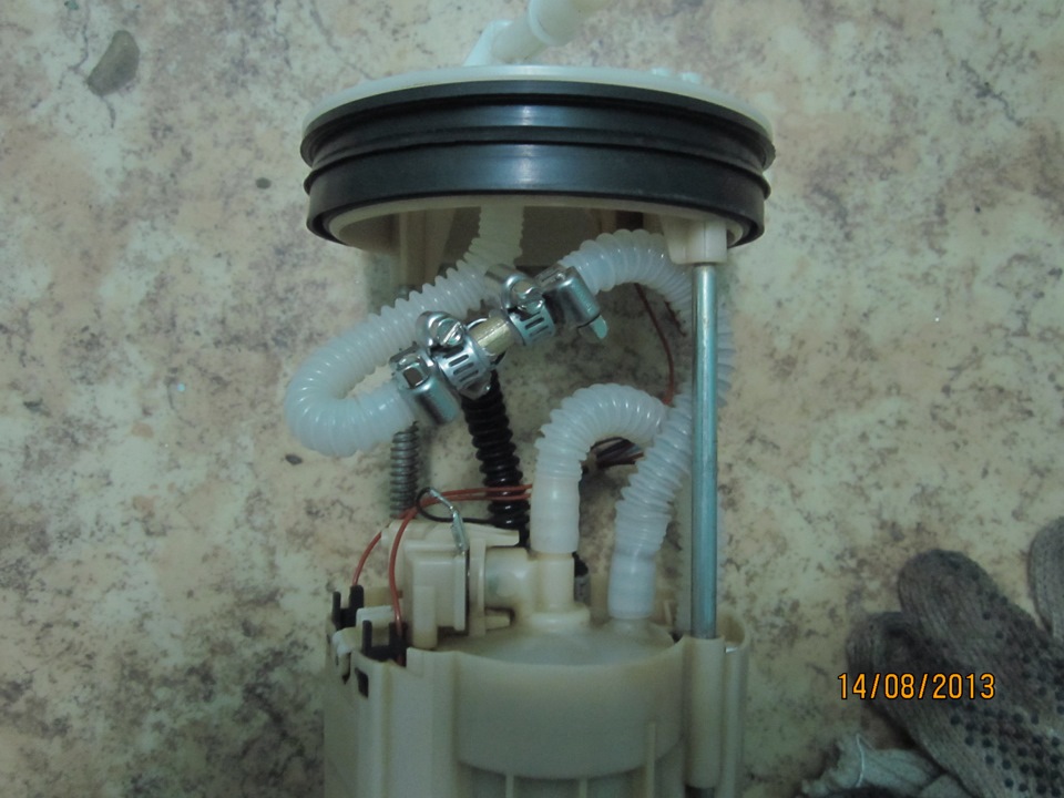

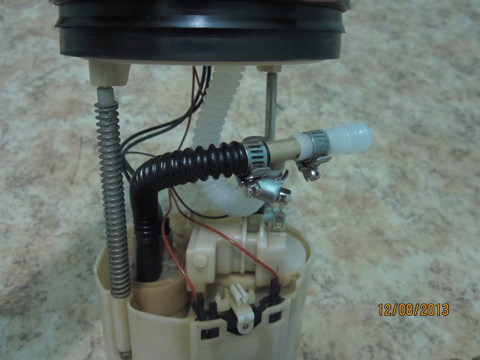

Далее берем 2 новых топливных трубки (как я уже говорил из ВАЗовского насоса) и соединяем одну с выходом из колбы, а другую с входом ФТО.

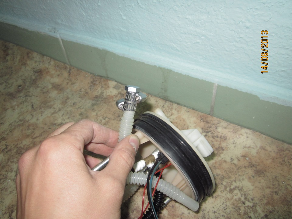

Выход с ФТО, который раньше у нас шел на выход из колбы глушим обычным болтом, зажав его хомутом.

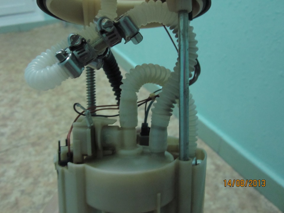

В результате этого, у нас получились «свободными» 3 конца трубок, которые мы соеденим с помощью нашего тройника!
После установки сразу же завел двигатель, проблем не возникло. На следующий день планировалась установка ФТО в подкапотном пространстве…
…Придя на следующий день, я решил повторно запустить двигатель… и он не завелся((( Ну что делать, откручиваю шайбу, достаю колбу, и начинаю визуальный осмотр (изначально была мысль о том, что что-то слетело), который ни к чему не привел. Тогда я взял в руки отвертку и попробовал подтянуть хомуты, и каково же было мое удивление, когда отвертка без особого труда начала поворачивать винты затяжки, хотя на кануне все было зажато по максимуму, и чудо-каши в этот день я не ел! о_О
Все хомуты подтянул, немного изменил конструкцию соединения шлангов на тройнике и воткнул обратно в бак. Завелась, немного постояла в заведенном состоянии, тут я думаю: «А дайка я её заглушу и заведу вновь!»… Короче, все последующие разы она заводилась с таким тупежом и так геморно, что оставлять это просто нельзя!
Состояние на грани нервного срыва, но делать нечего, надо опять извлекать из бака колбу…%
…Тут меня посещает здравая мысль, а что если дунуть и проверить качество соединений (особенно беспокоило соединение болта и трубки, который я использовал для того чтобы заглушить выход из ФТО). Достал компрессор для подкачки колес, подсоеденил его к входу ФТО, включил штекер в прикуриватель и… компрессор оказывается неработоспособным…% П***** в общем, вам так не кажется?!
В отчаянии решил взять и тупо дунуть в трубку самому! И тут все стало на свои места… а именно: из под болта-заглушки начал выливаться бензин, хотя соединение достаточно плотное!..

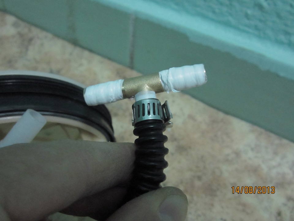

Весь следующий день я провел с мыслью о том что мне делать, как заглушить выход из ФТО. Решил поступить следующим образом: срезать с ФТО остатки старой трубки, нагреть феном и насадить новую, а в новую трубку вставить болт, предварительно намотав на него фторопластовую ленту, которую обычно используют для уплотнения соединений сантехники, и найти ее можно в любом хозяйственном магазине. Как сказал знакомый человек, бензин на эту хрень никак не должен повлиять, ну и стянуть все это дело парочкой хомутов.
Так я и сделал…
…плюс к этому намотал ленту и на тройник, для лучшего уплотнения…
…и изменил немного схему соединения (расположение на тройнике топливных трубок)…

Подскажи, а тройник 8 мм. это внутренний или внешний диаметр?
Внешний, но лучше взять или на 9 или на 10
Понял, на алике таких оказывается полно, тогда закажу 10мм. Че то у себя в городе пока на глаза такие не попадались
На 9 тоже закажи, там глянешь что подойдет лучше
Ок!

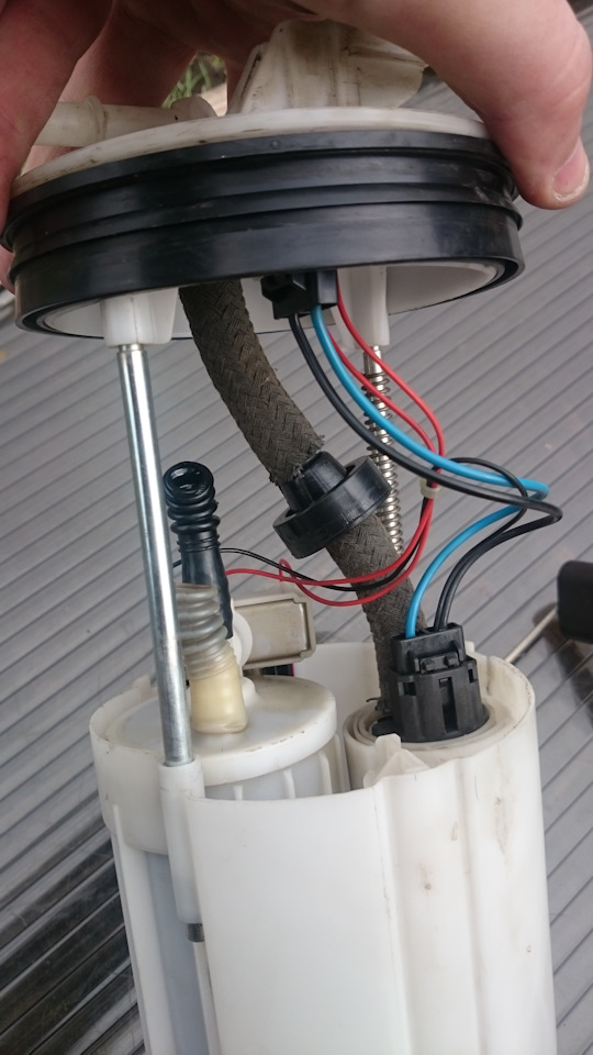

от теаны в 32 кузове.там разборный.
а не проще ли вот так?forums.drom.ru/nissan-pri…bluebird/t1152147788.html
Я так понимаю что речь идет о насосе с тианы? Да, так проще, как и проще купить с насос с п12 с заменяемым фильтром. Вопрос в цене насоса и нового фильтра. Мне его менять куда проще, т.к. для этого достаточно только открыть капот и отсоеденить быстросъемы. Моя "система" до сих пор работает, если вдруг начнутся проблемы, может быть заменю на штатный с заменяемым фильтром.
сегодня сделал по твоей инструкции.все гуд но только трубку заглушил я другую.и все отлично, тройник взял от уазика пластиковый нагрел трубки и натянул
Какую трубку заглушил? Там глушить надо выход с фильтра…
там где клапан стоит я его включил в систему.т.е. фильтр теперь полностью отключен и ничего из фильтра е вылетит в клапан сброса давления

Вот думаю переделать как у тебя, может из за фильтра встроенного этого она так заводится, давление мерил нормальное из рампы идет,
Ну хз, ты тройник только на 10 бери, оденется тяжело, зато плотно.

Подскажите пожалуйста, после такой переделке точно как тут описано, не заводится с первого раза, что может быть?Особенно когда ночь постоит в гароже, на утро не заводится вообще с первого раза, куда лезть? как решить эту проблему? получается что не держит давления в системе!может в насосе не держит клапан? и еще постоянно травит из тройнека он железный, может надо поставить пластмасавы? кто знает как решить эту проблему помогите!
Все соединения надо хорошо обжимать хомутами. Если не заводится с первого раза после простоя, скорее всего проблема именно в соединениях, у самого так было, в итоге доставал насос и все переделывал. Во второц части есть фотки хороших хомутов.
Эти хамуты стоят уже, все равно не помогает, и тройник уже 10мм! все равно машина постоит даже минут 10 не заводится с первого раза! не могу понять в чем проблема
А где болт-заглушка стоит все нормально затянуто? Если там все ок, то скорее всего проблема в клапане
Всем доброе время суток. Наконец-то добил топливный модуль, причина не держания давления устранена, в топливном модуле есть регулятор давления, сняв его и разобрал, там есть пружина и шарик, а вот резинового кольца под шарик нашел с трудом(вернее то что от него осталось), найти и купить не составило труда, поставил и о чудо, машина стала заводиться как часы.
А резинка от чего подходит то?
Да, если машина постояла минут 10 — приходиться долго крутить стартер, а если заглушил и сразу заводишь — чуть быстрее.Трубки на соединениях даже не проворачиваются.Давления да, не держит, это фильтр который обошли держит или насос?
Может пропускать в месте установки тройника или там, где выход заглушен.
Здравствуйте!Проделал туже процедуру, но запуск двигла оставляет желать лучшего, долго надо крутить стартер.До этого пуск нормально но тяга слабоватая, теперь тяга отлично но пуск…Ниссан Примьера П12
Каждый запуск такой? Скорее всего давление система не держит, надо вытаскивать насос и смотреть еще раз соединения.

Статья класс. Честно говоря, вы "мотивировали" меня на переделку БН, но когда достал его, там оказался корпус пластмассы с моторчиком и двумя разъемами под топливные шланги, то есть фто там нет, лишь сеточка под моторчиком), значит, в таком случае можно просто врезку под фто сделать?)
На дорестайле, на сколько я помню, БН другой, но фто должен стоять там же, в модуле…о_О Хотя кто-то мог уже там поковыряться… Ну а вообще схема тоже отличается, и в бн нет обратного клапана, поэтому, как мне кажется, можно спокойно делать врезку, главное основную магистраль с обраткой не перепутать.

Приветствую, проделал подобную операцию на ниссан примьера 2006 г.в., машина запускается не сразу, приходится крутить стартером некоторое время, как запустится работает стабильно и движка тянет норм, в чем может быть проблемка?
У меня проблема оказалась в негерметичности той системы, что я сделал в насосе, после того как поставил новые хомуты и переделал заглушку проблема исчезла, в общем всё это описано в отчете.
да я все внимательно прочел, спасибо за отчет конечно, но машина ведь запускается как и до переделки не с первого раза, такое чувство что бенз по системе долго идет, и при заглушенном моторе снова стекает в бак.
Может хана самому насосу, а если точнее — клапану, который препятствует отток бензина в нерабатающем его состоянии (ну это так, догадки).
ну думаю если сам моторчик бы здох машина вообще не ехала, тут же неплохо тянет как и было, а вот про обратный клапан даже и не мог подумать(в рунете подобной поломки не замечал) ну все равно спасибо за догадку))

у меня вопрос а нельзя ли было обойтись без хомутов на тройнике может его тоже феном посадить или тройник надо размером 9 или 10 мм?
Если тройник будет на 10, то могу предположить что будет достаточно трубки нагреть и насадить, хомуты будут уже не обязательны…

а нельзя ли эти пластиковые трубки не на хомуты сажать а феном погреть?
Если внимательно посмотреть последние фото, то без труда можно заметить, что именно по такому пути я и пошел, кроме тех мест где идет соединение с самим тройником и болтом-заглушкой, т.к. там диаметр несколько меньше, чем нужно.
Классно, буду себе так делать. Только магазин, где продают такие тройники надо поближе найти.

тройники продаются в любом месте где продаётся пневмо инструмент и компресоры (почему у тебя это самым сложным оказалось ?)) а так то молодец !
Возможно, просто я по таким местам не ходок))
сори! но это НЕНАДЁЖНО и опасно.но хозяин-барин…
ИМХО, но присоединяюсь к тому, что достаточно ненадёжно: за n-ное количество километров по нашим направлениям (вибрации и тряски) места соединений могут потерять герметичность, а каждый раз устранять проблему путём извлечения бензонасоса и "подтягивания" проблемных мест — не слишком комфортно.
Но за упорство и старания: респект и уважуха!
да нет, если ставить сразу нормальные, так называемые "силовые хомуты"? как на фото у человека d.a.d-cd.net/47a7ebu-960.jpg, то проблем не будет 100%! У нас, кстати, такие хомуты стоят на шланге, подходящем к рампе. Хоть раз слышал о том, чтобы там бензин сочился, я нет…
STEELRAINER
опасно?о_О почему?
