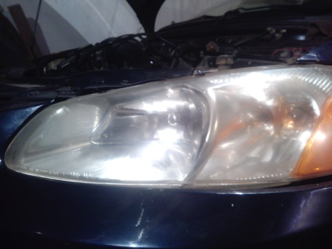

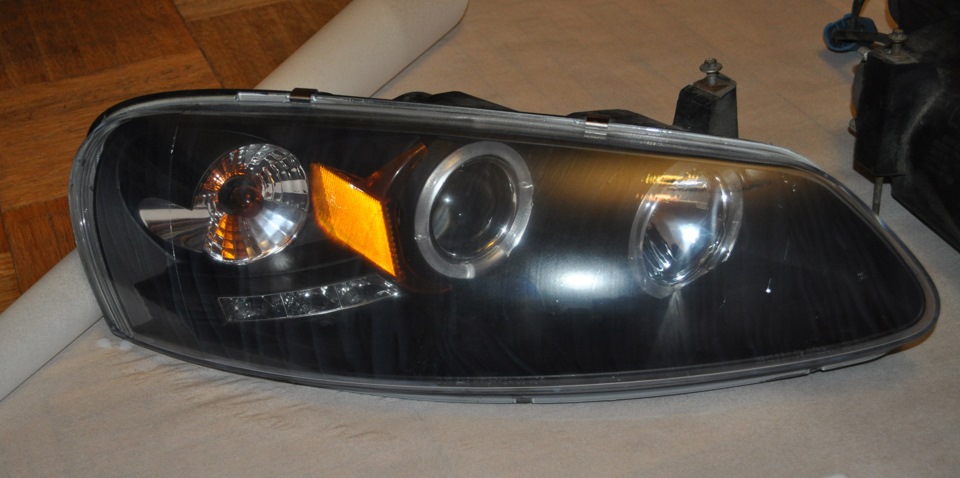

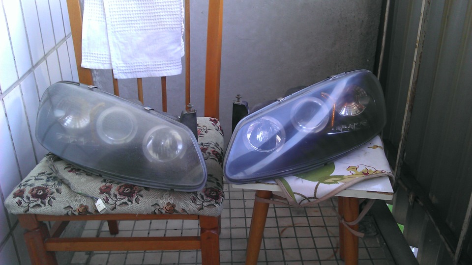

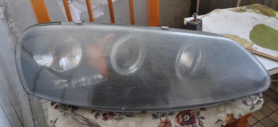

Как ни ухаживай за фарами, сколько не чисти, всё равно московский пескоструй беспощаден. Фары сильно поцарапались, помутнели.

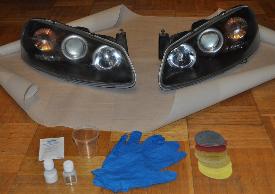

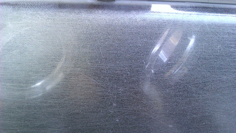

. Царапины очень глубокие, хорошо ощущаются ногтем. При обычной абразивной полировке фар снимается внешний слой пластика вместе с этими царапинами и фары преобретают былую прозрачность, НО! На фарах есть прочное заводское покрытие для дольшей долговечности, если снять этот слой, то мягкий пластик отпескоструится и помутнеет уже через несколько месяцев. Для обеспечения прочности нужно покрыть фары специальным лаком. Компания Пульсар предлагает двухкомпонентный лак для этих целей. В инете прочитал довольные отзывы и тоже решил опробовать. 2 баночки лака и затвердителя, которых хватает на 2 фары и даже больше, стоит 200р. К тому же решился таки взять набор для полировки состоящий из наждачек разной зернистости, насадки для полировальной машинки (или дрели), набора разных салфеток и перчаток. Приступаем к полировке:

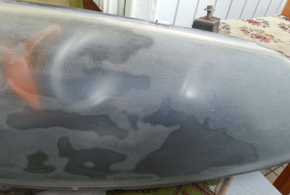

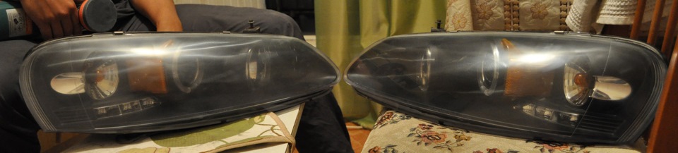

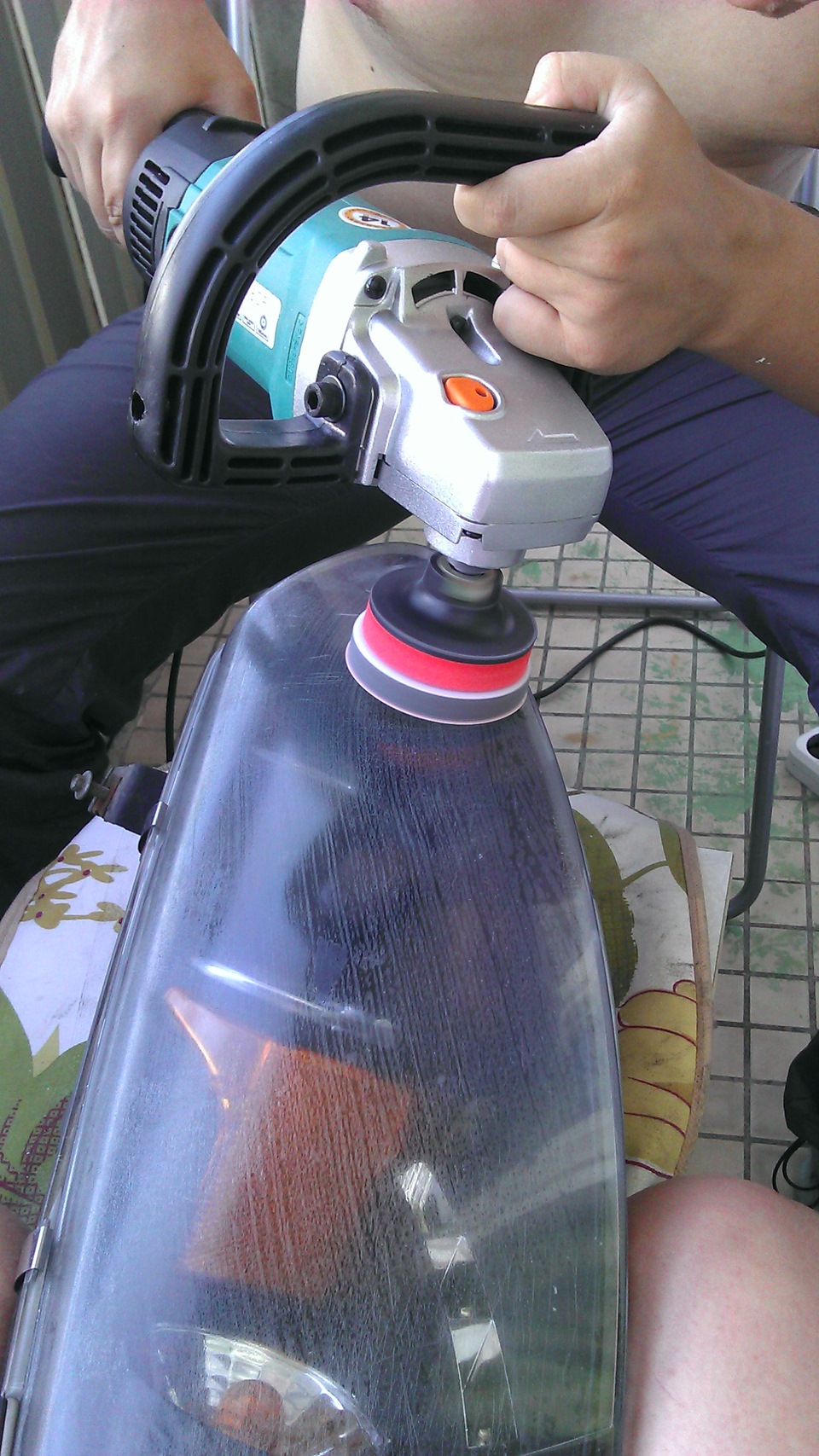

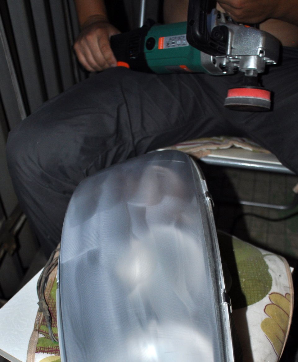

. Начинал я с самой крупной шкурки Р180, и даже её было маловато для того чтобы быстро снять заводской поцарапанный лак.
Важно его снять полностью, чтобы в последствии не было отслоений. После этого обрабатываем с последующей заменой шкурок на более мелкозернистые.

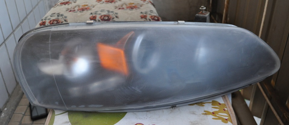

После последней шкурки Р3000 фара практически прозрачная, но разводы всё равно видны, но это не страшно, потому что лак заполняет малейшие шероховатости и делает поверхность гладкой. Даже есть мнение, что для лучшей адгезии не стоит идеально полировать поверхность, а остановиться на Р1500 например. Но я сделал всё по инструкции.

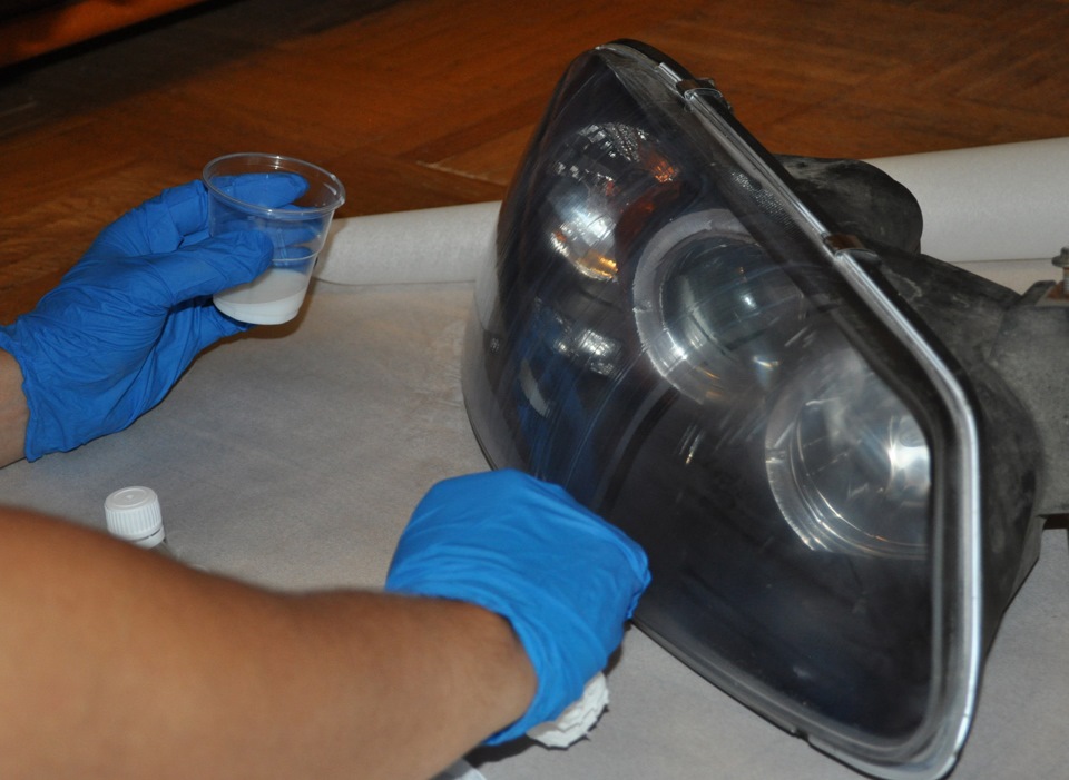

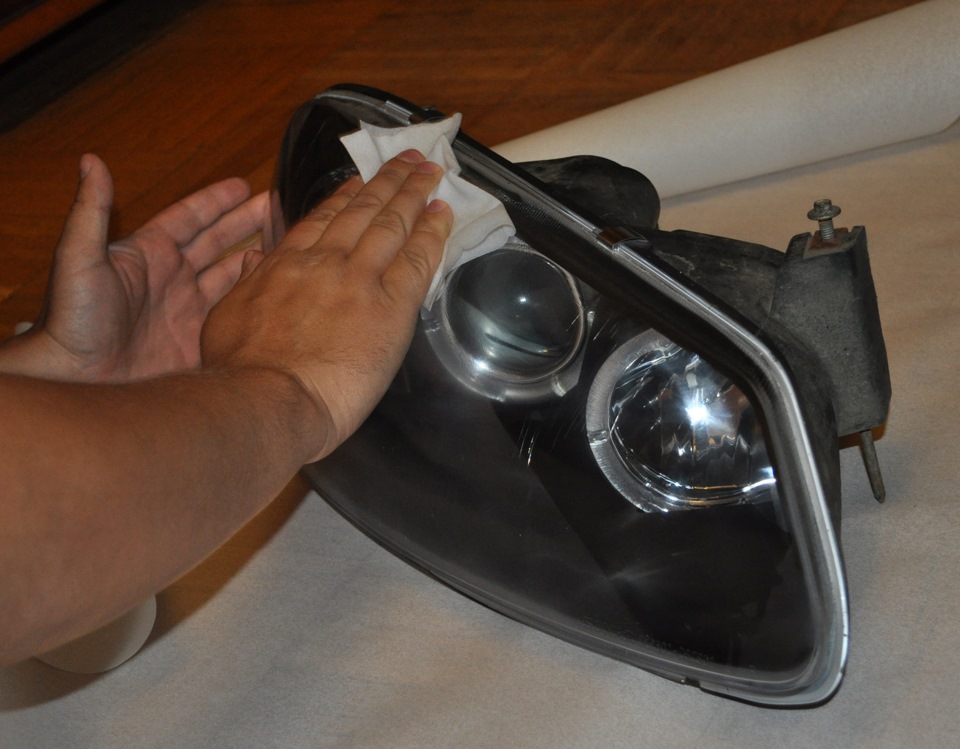

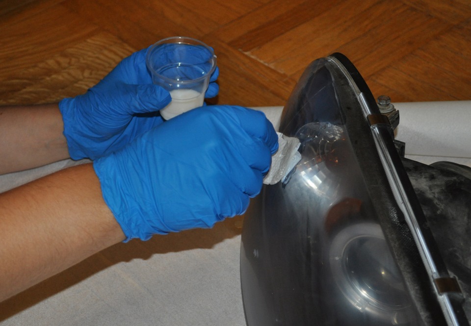

Приступаем к лакированию. Сперва поверхность надо обработать салфеткой с активатором-динитролом

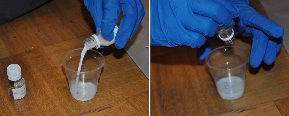

Замешиваем лак. После смешивания составов нанести его надо в течении 10 минут, иначе начнёт полимеризоваться
. Для нанесения лака в набор положили салфетку, но сразу скажу, я пожалел, что не подумал о какой нибудь малярной кисточке, потому что салфетка размокает, держать её неудобно и к тому же с неё валится какой то ворс, который потом трудно удалить.
О неравномерности нанесения можно не беспокоиться, лак быстро растекается и разглаживается сам, главное обработать всю поверхность.

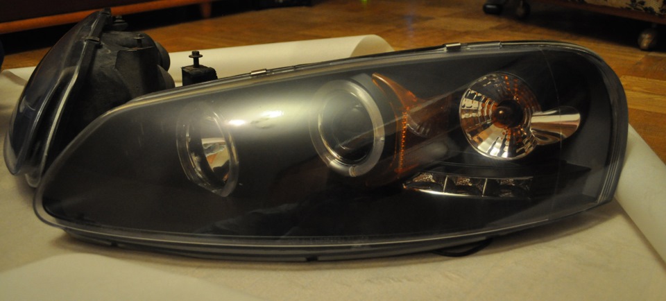

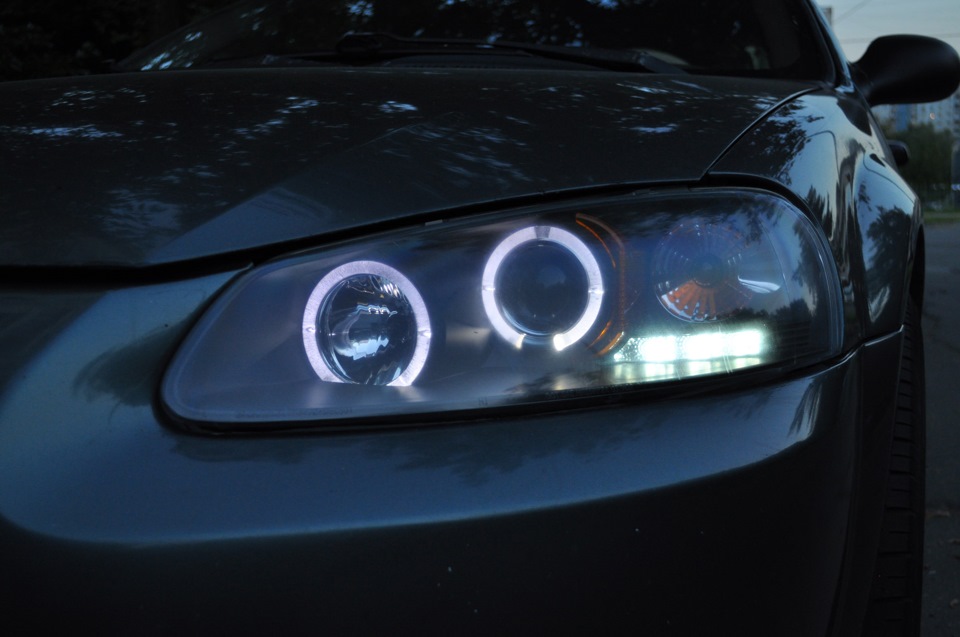

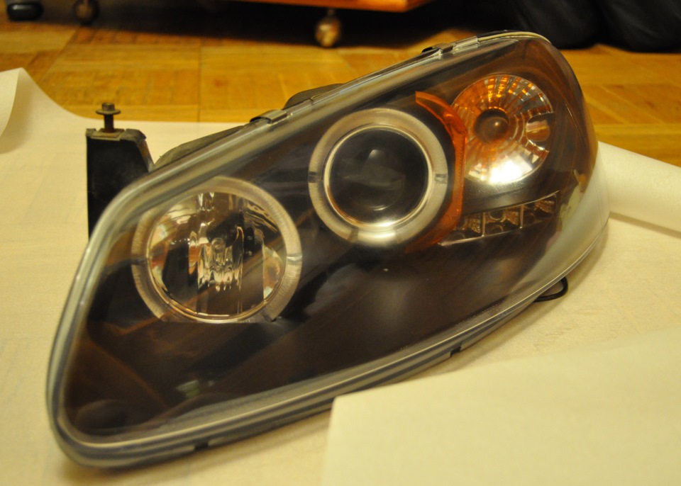

Вот, что получилось после засыхания
Фары как новые). Теперь надеюсь продержится долго!
