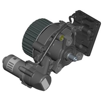

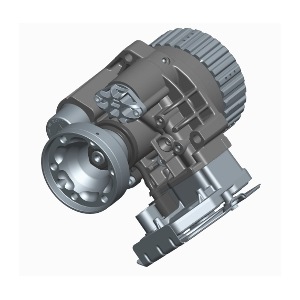

вто развели дискут, . во первый, во всех муфтах есть преднатяг, везде по разному, но в среднем он составляет 5-10%
преднатяг. — держит муфту в боевом состоянии, иключая зазоры в фрикционов, если есть преднатяг, то и все зазоры, люфты от переднего моста, угловой шестерни крутящего момента, сочлененй кардана, муфты, зароры задней главной передачи, от колокола сателитов, планетарки с хвостовиком, шрузов, — все эти детали в преднатяге — уже держатся с вымещеными зазорами.
в уфтах 1-2-3 поколений, — преднатяг осуществлялся путем создания давления, — предварительным электрическим насосом, только после запуска двигателя.
максимальное давление — создавалось пплунженой парой, или механическим насосом, ( который срабатывал на разнице вращения — входного и выходного вала муфты, ) Максиальное давление, или полная блокировка муфты, — происходила с задержкой, тоесть с пробуксовкой передних колес примерно 7градусов.
муфты 4 — 5го поколений, — даже не в заведенном состоянии, — уже имеют преднатяг, так как фрикционы сжаты тарельчатой пружиной, — вот эти 4-5%
из муфт выкинули лишнее, упростили, тоесть нет механического насоса,
все функции высокого давления создает электрический насос. Муфта стала быстродейственней, при резком нажатии на газ, система видит, дает моментально максимальное давление, — без пробуксовки передней оси.
так же в халдексах 4-5 поколений, — отсутсвуют датчик давления, ( тоже не дешовый компонент)
отслеживание давления, — идет по силе потребляемого тока, по своей таблице, чем больше закрыт соленоид, тем больше нагнетается давление, тем выше потребляемый ток.
5халдекс, — отсутсвует электромагнитный клапан, самое узкое место в каналах. в связи готсутствием этого клапана, — отпала необходимость в фильтрующем элементе, Достаточно приемной сетки насоса для олавливания крупной фракции. Все утраченные функции муфты, осуществляет сам насос высокого давления, который усложнили, — установив в него — центробежный регулятор давления. давление гидросистемы муфты, — отслеживатется по потребляемому амперажу — насосом.
в итоге — эволюция на лицо. от 1вого — до 5го поколения халдекс, — муфта стала на много проще, и намного надежней, — путем утраты мех насоса, энергоаккумулятора, клапана управления, датчика давления. фильтра тонкой очиски.
Чем меньше компонентов, тем меньше псть чему ломаться, тем дешевле обслуживание.
Но все же обслуживание по муфтам — нужно, слабое место как и раньше, — сам насос.
по муфтам 5ко поколения, — желательно после периода обкатки, — 5-7ткм, — снять насос, промыть приемную сетку насоса, промыть продукты после притирки муфты. Иначе забитая приемная сетка насоса, — не даст нормалной циркуляции масла, насос получит маслянное голодание, и сгорит. проблема существует, см фото

устройство муфты халдекс 5
