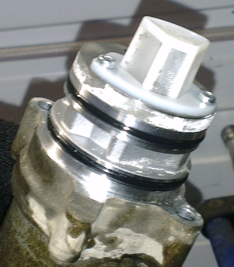

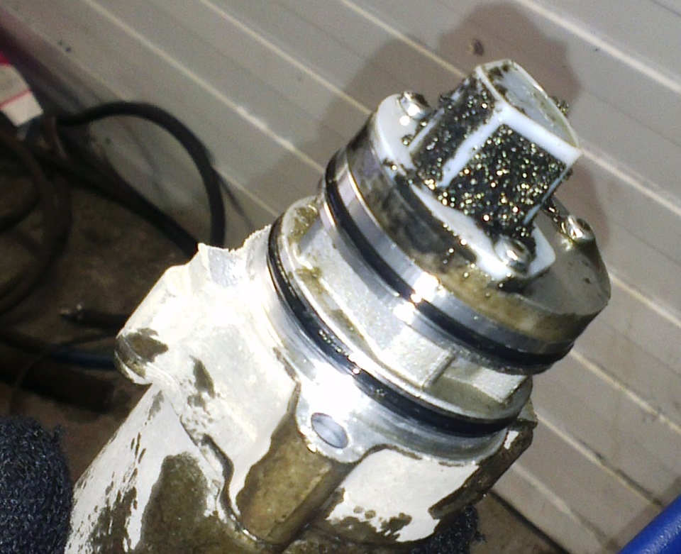

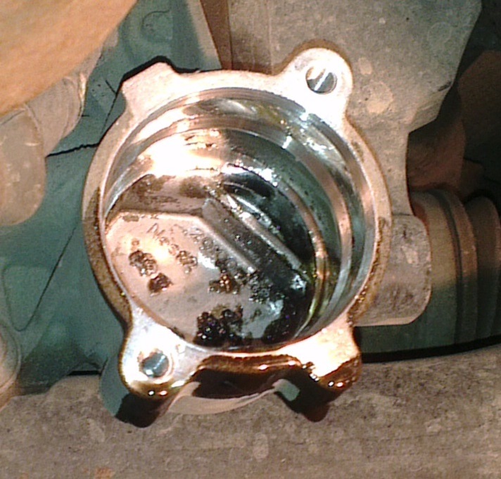

Со своим пенсионерским стилем езды по офф-роаду не езжу, поэтому вместе с сервисменами Вольвограда был жутко удивлен представившейся картиной.
Пробег 50 тыс. По прогнозу сервисменов жить этому насосу в таком виде тыщ 10 максимум.
Думайте сами, решайте сами — рекомендую всем у кого 5 халдекс сделать профилактическую замену масла с очисткой.
Фильтра отдельного в 5 Халдексе нет — его роль выполняет сеточка.
На фото сеточка до и после очистки и посадочное место насоса

блииин столько стружки, надо тоже перед зимним сезоном все промыть
Это не стружка это "сопли"

"По прогнозу сервисменов жить этому насосу в таком виде тыщ 10 максимум."
Получается он уже 20 тыс. прожил и в принципе ничего плохого не случилось?
ключевое "в таком виде", т.е. если бы не промыли через тыщ 10-15-20 кирдык пришел насосу

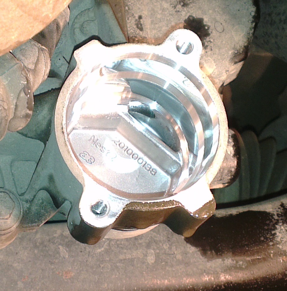

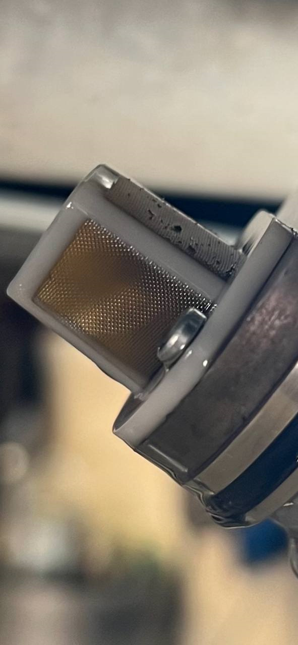

Фотки до промывки. На сетке насоса совсем немного загрязнений. Корпус муфты вообще идеальный. И одна фотка сетки насоса после промывки.
Можно было контрольную промывку не делать. Все основные загрязнения в прошлый раз вымылись. Т.е. все грязь собирается на сетке насоса и в корпусе куда он ставится
