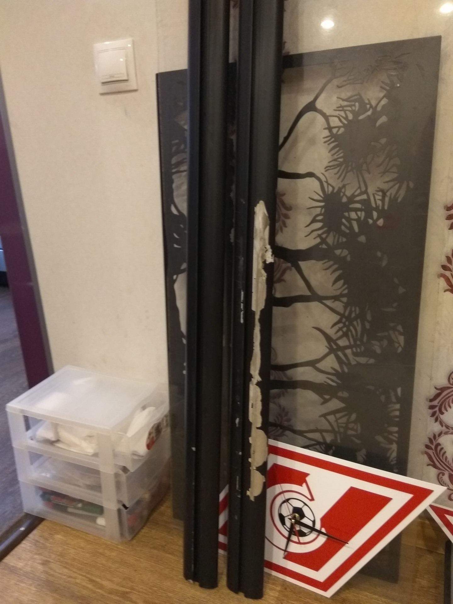

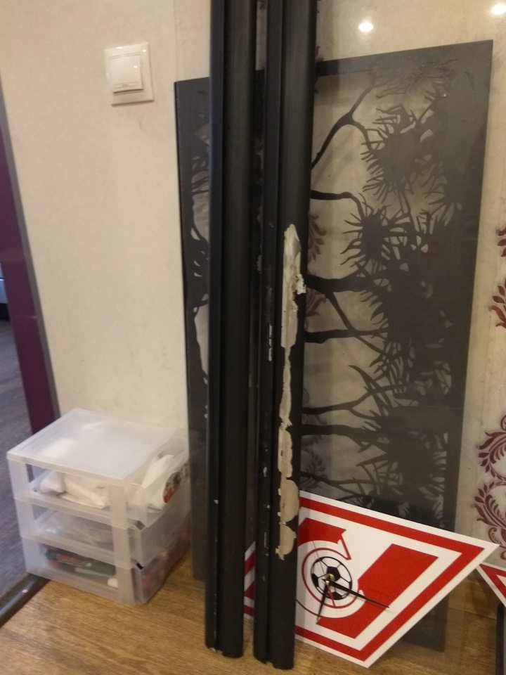

Но! КАЧЕСТВО ПОКРАСКИ ПОТРЯСАЕТ… Авто-ВАЗ не может без ложки дёгтя, к сожалению! После поездки, сняв бокс, мы сняли и поперчены…( А во всех местах крепления такая вот печалька:
ЛКП в местах крепления поперечин основательно содрано. Теперь думаю как это устранить?

А вот что с поперечинами стало

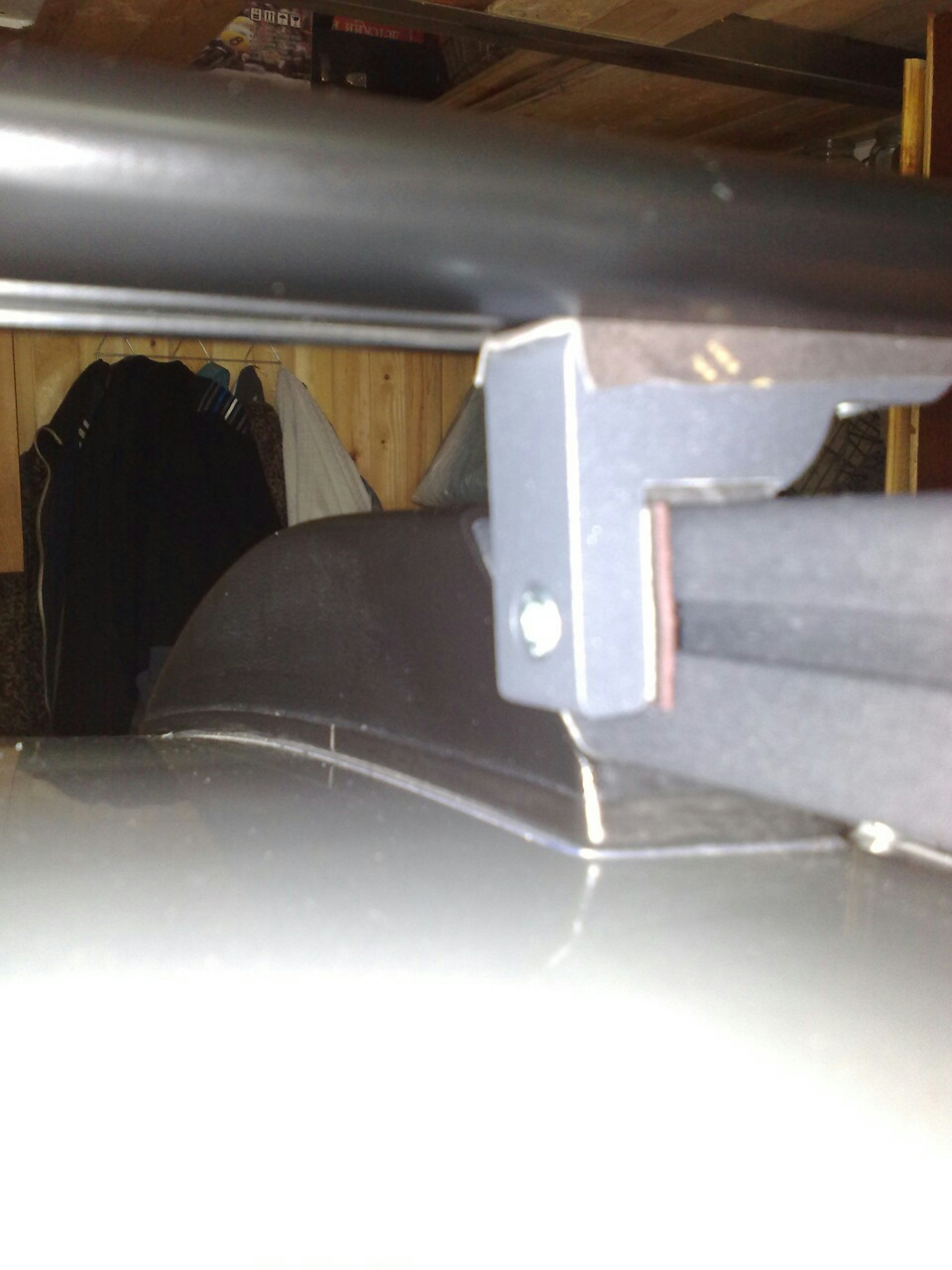

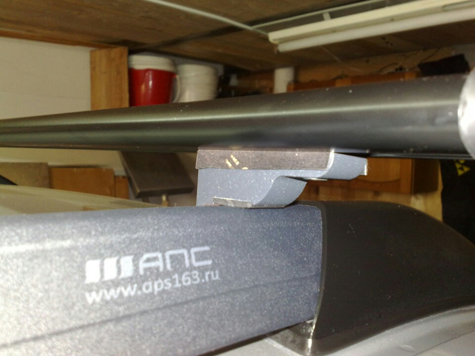

Я проложил места контакта коденой прокладкой, за последние 5 лет первый раз снял поперечины — все отлично . Единственный вопрос к поперечинами, за 5 лет краска вспучилась и стала отлетать.

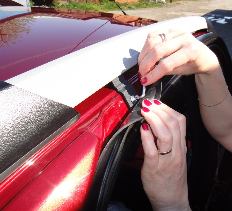

Крепятся в штатные отверстия для поперечин.
a.d-cd.net/a5f1f98s-960.jpg
Крепления и боты в комплекте.

Писала. Рейлинги поменяли, расходы взяли на себя. Молодцы. Но и новые тоже поцарапались. Теперь я их порошковой краской покрасила.)
У них беда с краской, у знакомого на калине облезли полностью, поглядев на них сам от покупки сразу отказался,
А я покрасила их порошковой краской за 1000 р., и все дела.

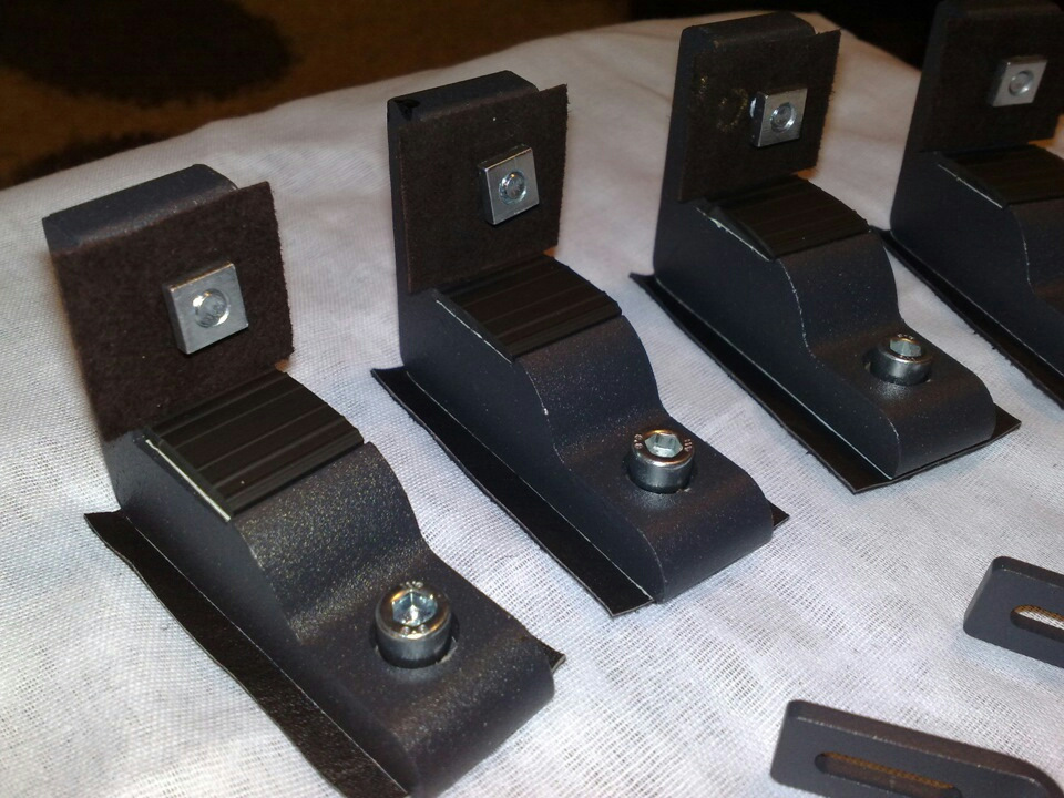

сам кусочек кожи имеет с другой стороны замшу. За и толщина у него около 1.5-2 мм.когда зажмется между металлом будет около 1 мм. Вообще можно втип бы любую прокладку поставить между-резина, паранит, главное чтобы не терло.

я тоже такие хочу себе покупать, до этого были рейлинги АПС для калины. правда стояли не долго.если буду крепить поперечины — то только через прокладку из замши-приклею на уголок и все. а у ВАС все произошло из-за контакта металла с металлом (тут никакая краска не выдержит) — хотя производитель Обязан был все это предусмотреть!
А будет ли надёжным крепёж через замшу?

У меня такая же беда. Нашел где у нас в городе красят порошковой краской. вышел мастер посмотрел что краска отваливается, под ней гладкий алюминий. Говорит когда они красят порошком, то сначала пескоструят чтоб поверхность была матовой. И тогда порошковая краска не отвалится, будет сидеть крепко. На днях буду снимать релинги и везти на покраску. Сказали цена работы с материалами 800р. при условии если я сам их сниму и привезу только алюминиевые детали.
