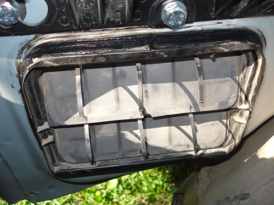

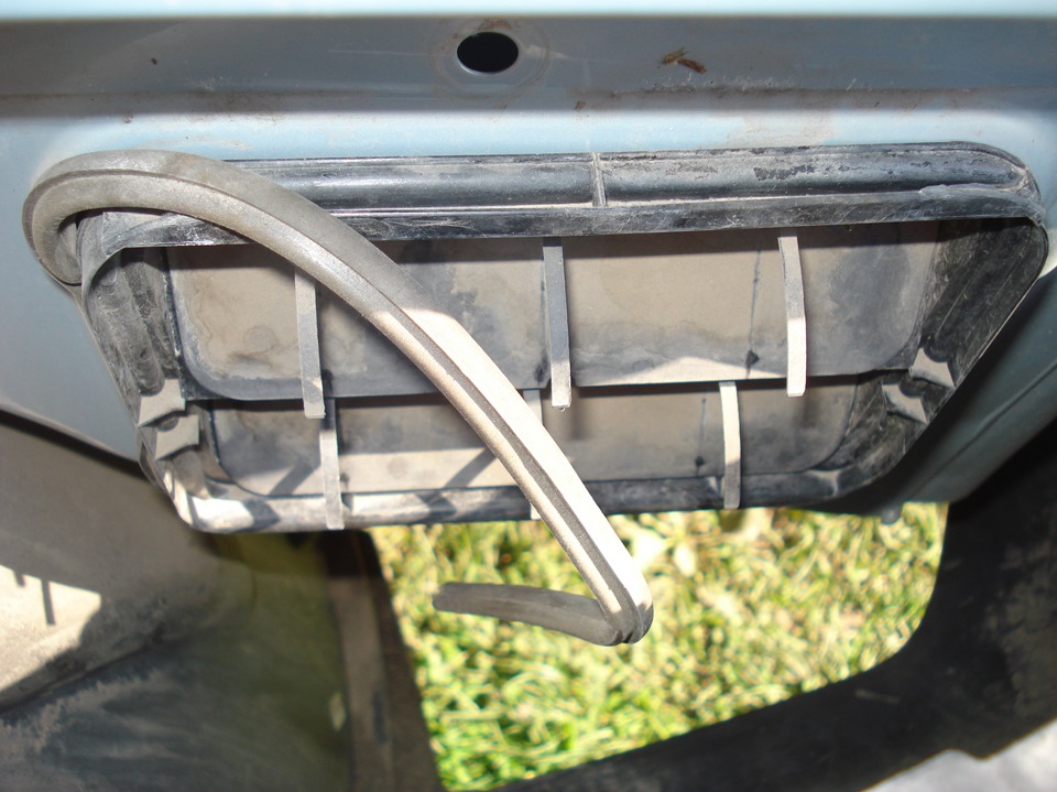

С недавнего времени обратил внимание, что после дождя или мойки автомобиля, в карманах багажника, особенно в правом, собирается вода. И вот в отпуске решил заняться этой "неприятной" проблемой.

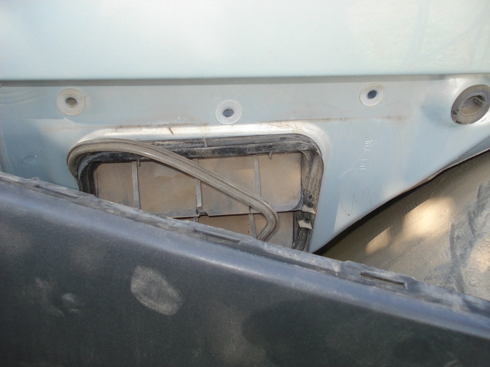

Основной же причиной воды в багажнике, по отзывам и форумах в интернете, является негерметичность уплотнителя клапанов. И точно, отогнув бампер (предварительно открутив крепления) — увидел следующую картину.
И вот через этот рваный уплотнитель попадает вода в багажник!

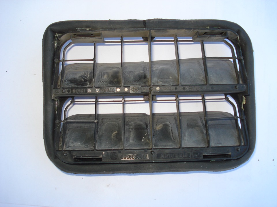

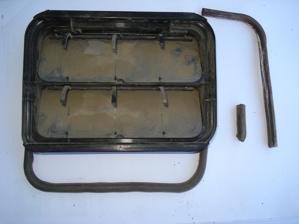

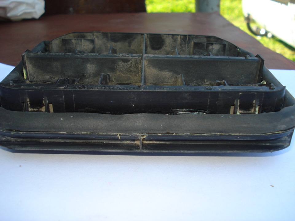

Для начала снял клапана, промыв их хорошо и вытер насухо.
Старый же уплотнитель, можно было бы использовать, но он частично порвался и потерялся кусок.

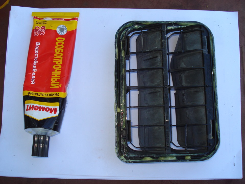

Решил использовать (заранее купленный в магазине) "D" — образный уплотнитель, наклеив его по периметру клапана клеем "Момент". Поставив их на место, дополнительно промазал сверху герметиком.
Всё, проблема решена — проверена мойкой и дождем на днях…
