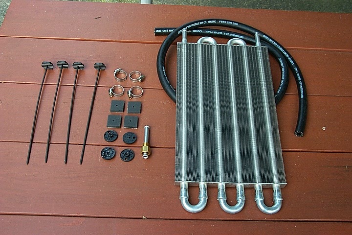

Выбор радиатора АКПП.
Грабля номер 1. У подавляющего большинства, забугорных, радиаторов производительность указана в GVW (Gross Vehicle Weight) т.е. полная масса автомобиля с прицепом.
ГЫ. меряем длину попугаями? :-)))
Мне как-то слабо верилось, что радиатор размером 25*10 см может обеспечить достаточное охлаждение автомобилю с полной массой до 16000 фунтов (более 7т.). В то время как радиатор 27*12 см предназначен для авто весом до 10т.
Копнув глубже, выяснилось как же можно при минимальных размерах получить максимальную теплоотдачу — ответ простой конфигурация змеевика.
Есть классическая схема — где один вход, один выход и один контур (почти как в ванной). Жидкость постепенно проходит каждую секцию радиатора и охлаждается.
А есть параллельная схема — тоже один вход, один выход, а вот контуров несколько.
Я выбрал второй вариант. Да и по толщине он как раз вписывался в мои требования. Об установке немного позже.

Ну и контрольный в голову — вопрос продавцу какова же производительность выбранного мной радиатора? Ответ 18000 BTU/h. гм! что за БТУ?
оказывается БритишТермалЮнитс.
о! производительность в тепловых еденицах, уже хорошо. После пересчета БТУ в кДж выходит почти 19000 кДж/час.
Что есть почти в 3 раза больше штатного радиатора АКПП. Подходит. Заказ. Две недели и это чудо у меня в руках гараже.
Полное название Fluidyne EXTRA Heavy Duty V8 FHP-10029

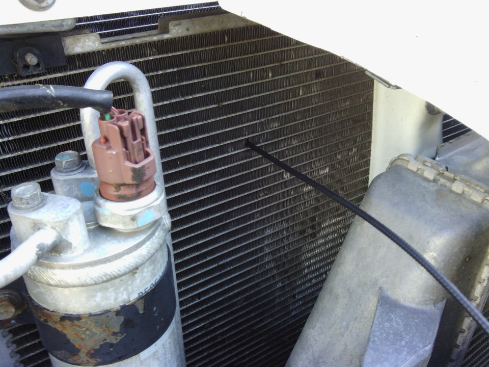

Установка
В процессе выбора радиатора я изучил подкапотное пространство Бегемота.
Ставить радиатор АКПП первым, перед радиатором кондея не вариант — там и так мало места, а еще не установлен доп. вентилятор.
За радиатором ОЖ — эффективность будет 50%.
А вот между радиаторами, как раз есть 4 см свободного пространства. Толщина нового радитора 0, " = 2,3 см. Хомут на патрубке и тот толще :-)))
Скажу честно — снимать радиатор ОЖ и вискомуфту было лень, хотя при таком раскладе было бы проще устанавливать. Я открутил верхние болты крепления радиатора и через щель в 5 см начал установку.
Используя хомуты из комплекта радиатор был прикреплен к радиатору кондиционера.
Мне эти х-омуты не особо внушают доверия, но держат довольно плотно.
С другой стороны, даже если от вибрации и тряски повредиться радиатор кондея — это не так критично если будет поврежден радиатор ОЖ.

Мужики я так понимаю он в плотную прилегает к другому радиатору? Он от постоянной тряски и вибрации не будет перетерать другой радик или перетираться сам?!
не совсем в плотную.
там есть поролоновые проставки, их видно на первой фото, в центре, квадратные.
вот через них и притягивается радиатор АКПП к радиатору кондиционера.

Как по прошествию лет показали себя стяжки крепления? Хорошо держится? Радиатор не потерло?
вот недавно мыл основной радиатор и заметил, что 2 из 4-х пересохли и пока снимал радиатор одна просто треснула от нажатия, вторую хотел подтянуть и она треснула.
но радиатор держится, ничего и ни где не подтирает.

Я писал, что хорошо бы было снять основной радиатор, но мне было лень я и открутил только два верхних болта крепления.
Насчет перетыкания, не совсем так … патрубки предварительно надо наростить или сделать новые и иметь в запасе 2 штуцера для их стыковки. + хомутов штук 6.
мне понадобилось 1м+0,5м армированного шланга с внутренним диаметром 10 мм.
