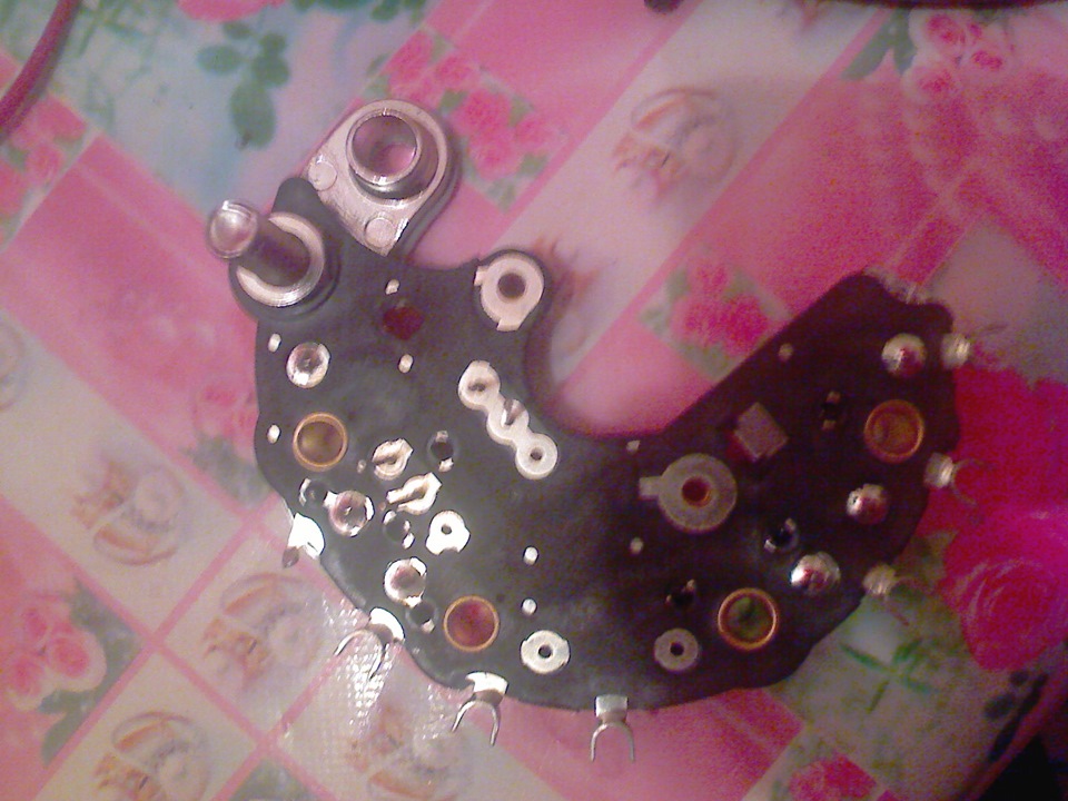

Неделю назад поехал отвозить свою маму на вокзал, поехала она у меня в Питер, все шло замечательно доехал проводил, поехал обратно приехал к дому и чую как то движка робит не так, и на нах загорается на бортавике иконка аккумыча типа села батарейка, я не в понятках глушу мотор, тыркаю сигналкой напругу в бортавой сити и вижу 10.2 вольта, думаю нисец прехали чета с генадием, не думаю на возбуждение может провод отпал или контакта нет, скидываю гену уже приловчился делать это быстро прямо можно сказать в поле без всяких ям в чистой одежде.скидываю ветку возбуждения включаю зажигание цешкой меряю есть ЭДС ну все снимаем генератор полностью несем домой. раскидал его побырому звоню мультиком а у него + с — звонится пробило диод. Ну думаю херня сделаю все же техникум и институт на электроснабжение закончил. Куплю диодики и втыркаю новые…Но не тут то было обзвонив все магазины ни в одном нет силовых выпрямительных диодов…ну думаю куплю от нашей выпресую и поставлю в свой с небольшими переделками. Пошел в магаз лежат мостики самый мощный 80 А мало блин да и диоды по диаметру большие в планку не запресовать будет да и цена почти в 300 руб короче решил шкурка выделки не стоит, нахер этот гемор закажу нормальный родной. И тут меня подстерегали трудности в каталогах на Валео нет разборки т.е. все что можно на него заказать это регулятор или его целиком. Вот думаю мля! Давай шарить паутину, глянул еще раз на мостик надпись Unipoint uni0801 919 залез к ним в каталоги пересмотрев 67 страниц нашел мостик похожий на мой по фото с маркеровкой RER919 ну думаю была ни была поглядим про него диоды на 50А подходит диаметр 109 мм подходит заказываю но в автодоке такого не нашлось сперва заказал VAL848 UTM через день пришел отказ блин ну все не слава богу перезаказал RP13 MOBILETRON и сразу регулятор VRVW010 MOBILETRON на 14.7 вольт менять так все сразу в регуляторе по заявлению производителя таблетка моторолла. Сегодня все пришло забрал пока ехал в трамвае открыл коробочку и глянул внимательно реально такой же токо вот не хватает еще 3 диодиков маленьких на самовозбуждение пофигу такие у нас продаются. Заехал купил HER308 аналог 266 макс ток 3А
, а нам больше то и не надо- возбуждение то всего 2 вольта. Приехал домой и давай изучать подробнее и на нахер отличие. цепь переменного тока звонится с веткой возбуждения че делать все запаено ну вижу перемычки которые убрали на заводе но одно не просверлена не думаю она сверлю и правда она все не звонится теперь впаиваю диоды которые купил и все! собираю гену!

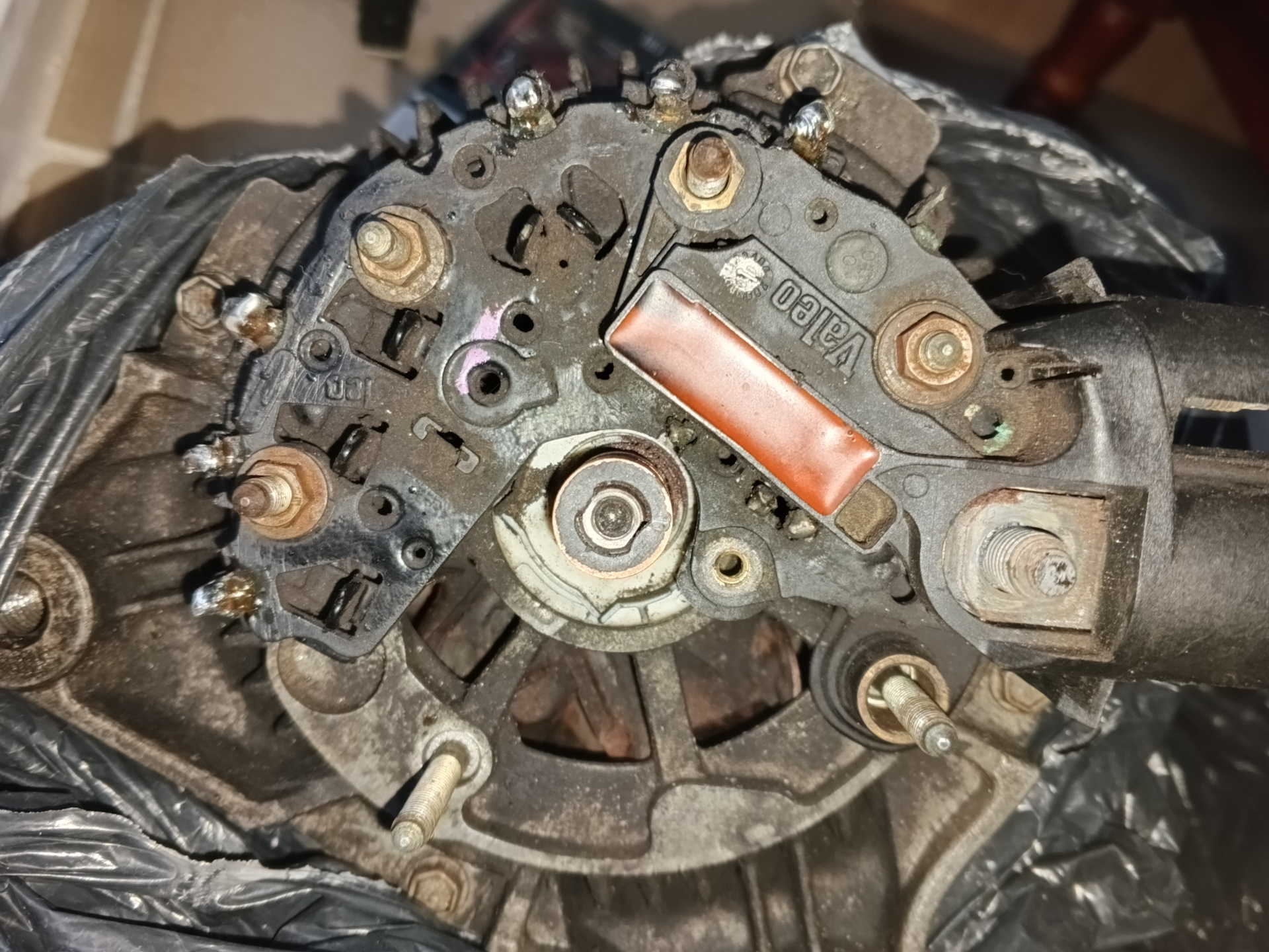

Добрый день. Может не в тему вопрос, но… Умер диодный мост генератора Valeo и не могу подобрать новый. Смотрю на CARGO 236305 но не знаю подойдет ли? Как думаете? Спасибо!
Фото старого прикрепил.
Генератор Valeo 2541971B (A13VI 204)
Не подскажу, гена то с ситроена?
Да. Он работал плохо, как мне показалось, с покупки. В конце концов он умер, что сиглнализировало значком аккума на приборке, звуковым сигналом и надписью "батарея разряжена". Я его разобрал, поменял подшипники, щетки (истерлись в 0), коллектор (также как и щетки). Собрал, а на выходе 7в, при частоте 1500+ росло до 14 (это на холостых). Сейчас позвонил диоды — один точно коротыш. А поменять диодный мост на какой не знаю((

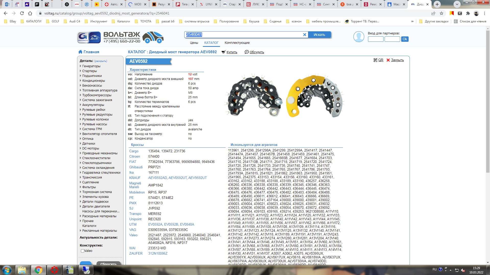

Ну да у ситроена ток узлом по каталогу на пикасо еще и варика 3 наверно разных поставщиков. Так то похож но могут быть различия на старом то никаких маркировок нет? voltag.ru/
Попробуй туда закинь ориг номер гены, справа вверху будут комплектующие нажми все и смотри предложения там будут кросы
На старом только цифры 2546040 (кажись)
Ну вот только через вольтаж смотреть и сравнивать
Спасибо огромное!
Да не за что я ни чем не помог так то
Очень помог! Сайт вольтаж и номер подковы))) Варианты нашлись)) Только вопрос про управляющие диоды, как понять есть ли они на мосту?

Новую подкову я уже купил. Старую снял. И теперь нахожусь в раскорке, ставить новую подкову и собирать гену, или разбирать его дальше и лезть внутрь. Но если лезть — то куда?

Снял гену, снял подкову. Новая подкова куплена. Но вот теперь думаю, поставить новую подкову и собрать. Или лезть куда-то дальше внутрь (но куда?).
Да там поидее больше нечего менять

Извиняюсь за возможно глупый вопрос, но каталоги на замену моей подковы (Валео 2546041) предлагают RP-37. И в описании на сайте магнетрона написано with diode trio. Я правильно понимаю что на этой подкове ничего впаивать не нужно?
Судя по фото там уже есть диоды
Yaroslafffff
все аналоги для Валео 2546041
Спасибо! А что из этого списка поприличнее в отношении надежности?
Cargo, Valeo остальное все китай мобилитрон UTM Krauf magnet marelli можно тоже брать

Кто бы мог подумать… при первом пуске на новом мосту закоротило 1 диод. Заряд не шёл.
Пререпрозвонил старый мост — цел.
Заменил 2 коротких диода цепи самовозбуждения. Собрал, поставил, — есть контакт. Вот тебе и новый мост…
