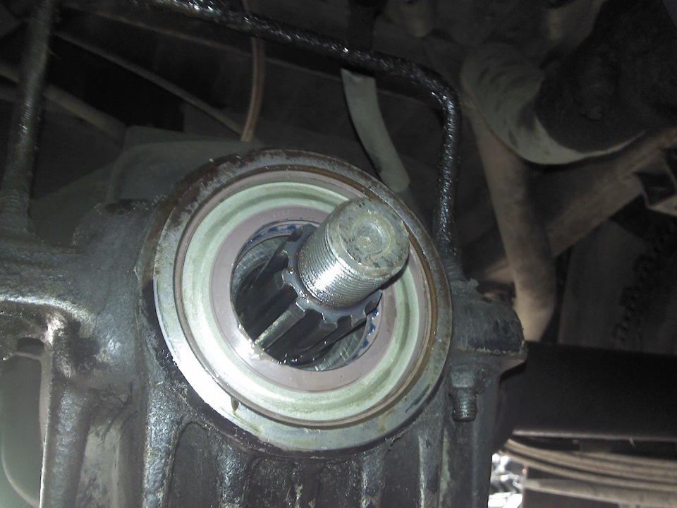

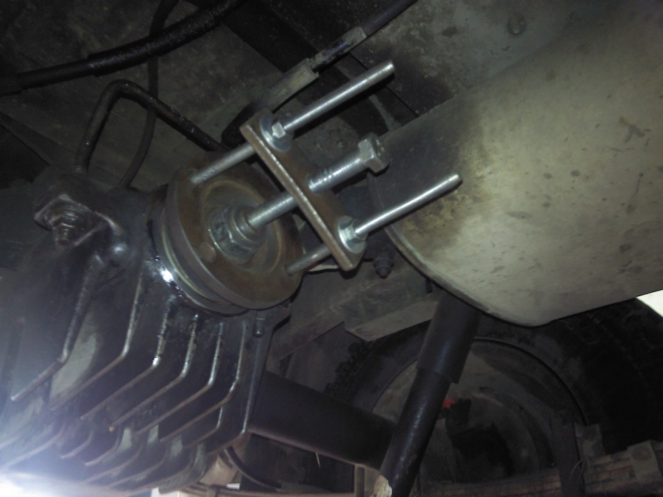

всё было хорошо пока я не полез в мост чтобы посмотреть как там всё выглядит, в общем произвести визуальный осмотр. и даже не могу представить что я там мог такого наделать (только слил масло и снял крышку), но масло начало по чуть чуть вытекать через флянец. я начал морально готовиться к замене сальника. проездил так примерно недели 3. 10 августа поехал с друзьями покататься по грязи, покатались хорошо. вечером я полез под машину и увидел что всё там было в масле. в общем заказал сальник и пошёл менять.

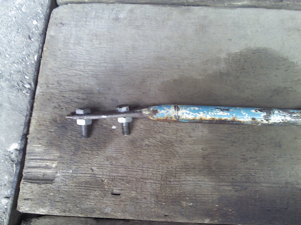

так как гайку просто так не открутишь, то был изготовлен спец.ключ
спец.ключ упираем в землю и с чей то матерью)) откручиваем гайку.

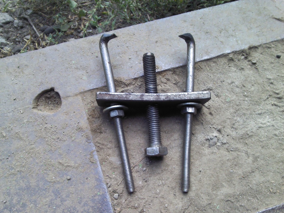

берём съёмник и снимаем фланец и старый сальник.

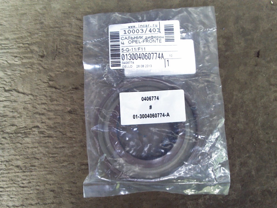

сальник заменил.
фланец поставил на место. но теперь стала проблема-как залить новое масло?!

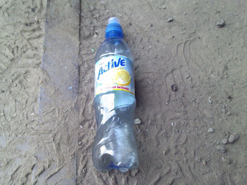

покопавшись в мусорке была найдена очень удобная тара для этого))
с помощью её было залито масло в мост.
теперь проходят испытания моста!

По поводу "покрошиться шестерни" это врят ли говорю же гайка была не совсем затянута! по поводу как затянуть! Сам как затягивал?
я затянул пока силы не кончились )))
Круто ты! там же такой же подшипник как в ступице, а на сколько я знаю их перетягивать нельзя. Когда ступицы перебирал в соседнем сервисе спросил как затянуть — они сказали что если нет динамометрического ключа то затяни потом градусов на 5- 10 ослабь, не дотянешь — подшипнику хана, перетянешь таже история.
я же и написал что нужно затянуть так чтобы момент страгивания хвостовика имел определённый момент. сейчас что то не могу найти эту тему. поищи сам на forum.4x4club.ru
Вчера тоже решил сальник поменять! скрутил фланец следующим образом: Посадил человечка за руль, который на тормоз жал, а я тем временем торцевым ключем на 32 скручивал гайку. Все вышло без спец ключей! Посмотрел на подшипник он конический и гайку на всякий случай пометил как закручена была, но мне кажется она была слабо затянута, Вопрос: Как лучше ввернуть ее как было или подтянуть?
до полной затяжки еще градусов 40.
его нужно затянуть как было и немного дотянуть на определённый момент. но это можно считать не правильным. по правильному нужно заменить сминаемую втулку на новую, затянуть гайку так чтобы момент страгивания хвостовика был 2-3 килограмма (эти цифры взяты как пример, так как я не помню точные значения) и всю эту процедуру нужно производить при снятых полуосях. да ещё чуть не забыл, нужно шайбами регулировать пятно контакта дифференциала.

сделай как у меня спецключ, из трубы на 16 и болтов на 10, и головкой на 32 откручивай по часовой стрелке ))
