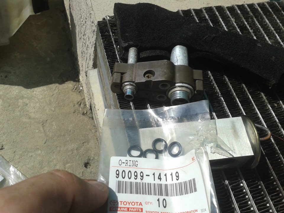

Расходники:
Графитовая смазка, силиконовая смазка,
прокладки 90099-14121 4шт.
(1 на патрубок низкого давления под капот, 3 шт. на разъёмы испарителя)
90099-14119 3шт.
(1 на патрубок высокого давления под капот, 1 на разъём испарителя, 1 про. теряете где нить в моторном отсеке)

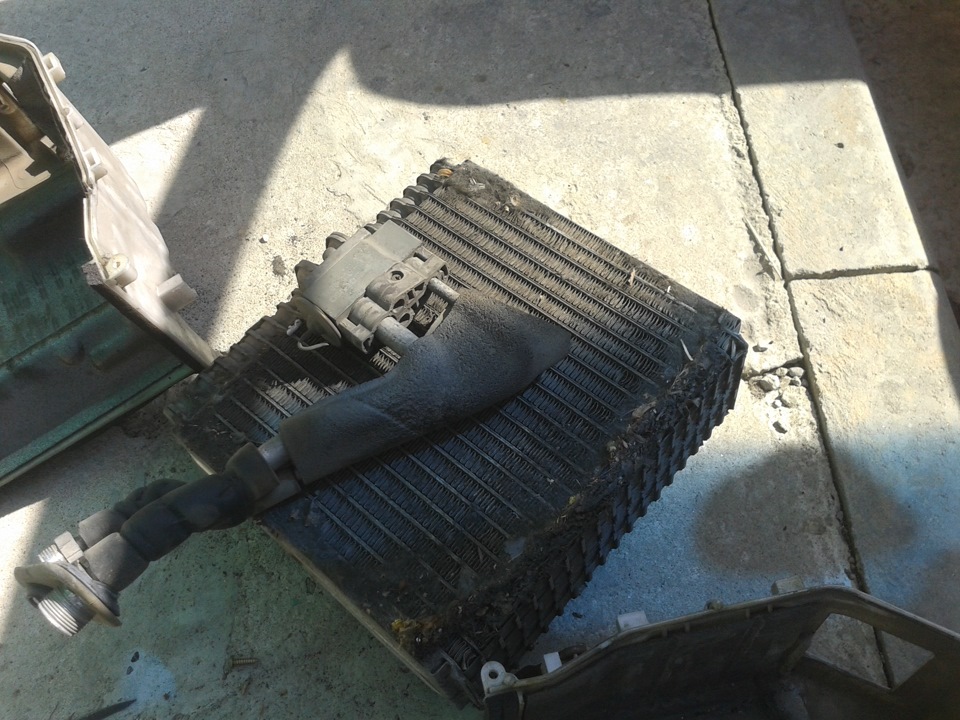

открутили гайки, топаем в салон и тянем испаритель на себя.
получаем примерно такую картинку.
ВЫкрутив 4 винта и сняв 5 защёлок располовиниваем испаритель и ужас ))
не забываем заглушить трубки и снять датчик температуры с обратной стороны радиатора.
дуем на мойку мыть кёрхером. (я собрав на место катушку зажигания ездил на мойку )) )
А теперь поговорим о прокладках ))
Прокладки одеваем на трубки а не оставляем их внутри блока клапанов, иначе при сборке порвёте их к чертям.
перед сборкой смажьте их силиконом.
Два винта с шестигранной головкой смажьте графитом иначе вы их больше никогда не выкрутите.

Мелких колец которые 90099-14119, 2 штуки ещё понадобилось на фильтр-осушитель,
когда делали опресовку, сказали, что всё хорошо собрал нигде не травит, но после спуска давления на смотровом окне выступил конденсат, пришлось менять фильтр-осушитель, как раз два колечка пригодились.

Добрый день ! У меня Камрюха sv-40.Сегодня снял испаритель.По чистил всё нормально.Открутил трубки на испарителе.Прокладки одного размера, находились в пазах алюминиевой про ставке.Нижняя часть с трубками сидит плотно.У тебя на снимках всё по отдельности. Возможно у меня другая конструкция.
да, есть и такой вариант исполнения в виде алюминиевого блока.
