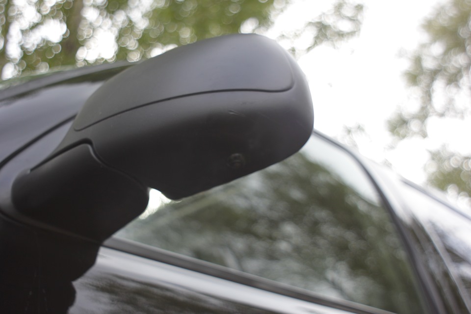

привет! по идее можно на что угодно их установить, главное, чтобы камера видела край автомобиля (вдоль борта, правого или левого).
А по поводу зеркал опасения напрасны — пластиковый корпус зеркала всегда находится в одном положении, при настройке зеркала подвижен только сам зеркальный элемент. Даже если зеркала складываются во время стоянки, при движении они возвращаются в исходное положение и как показывает практика настройка изображения на парковочной системе не сбивается.
Поэтому совет только один — камеры однозначно надо ставить в корпус зеркала. Только не повторяй моих ошибок — зеркальный элемент надо извлекать специальным инструментом с особой осторожностью )
Будут вопросы, пиши, расскажу всё подробно!
Скажи, а можно не на зеркала боковые ставить, а на пластиковый обвес (у меня по кругу обвес))).
Просто зеркала ведь регулируемые, подвижные, получается, что если ты зеркало выставишь по-другому, то придется перекалибровывать всю систему.
Я понимаю, что зеркала один раз настраиваются, но все бывает, сбилась настройка, выставил чуть по-другому и уже все искажено…
