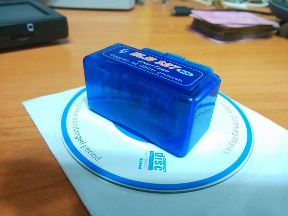

Больше меня интересовал расход топлива. Потому узнав о такой штуке как блютуз адаптер-сканер сразу полез на алиэкспресс, не в первой там заказывать. Выбрал продавана по стабильней и адаптер по компактнее. Уточнил у продавца совместимость с андроидом и сделал заказ.
Заказывал на aliexpress за ~280р, пришло за 21 день. У нас встречал объявления где такое продают от 700р.

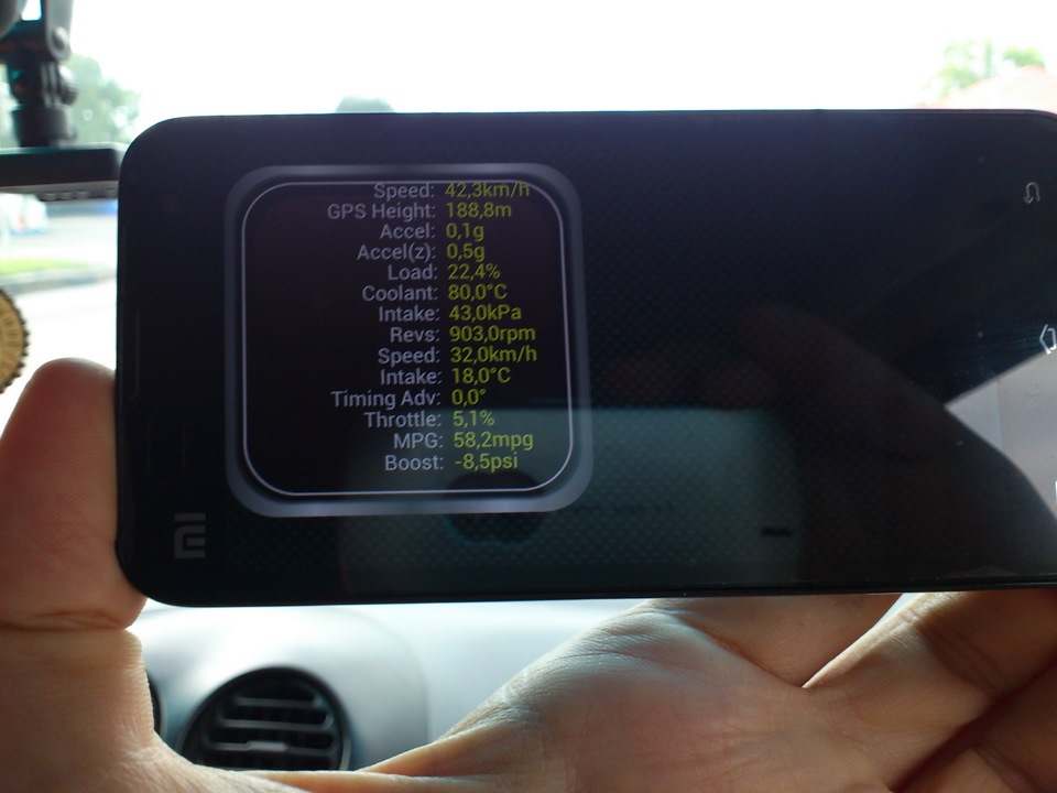

Забрал, распаковал, вставил в сервисный разъем, запустил на смарте БТ, нашел в БТ девайс OBDII, сопряг, запустил на смарте Torque (free). И все сразу заработало. Собрал несколько интересных датчиков, на фотках видно.

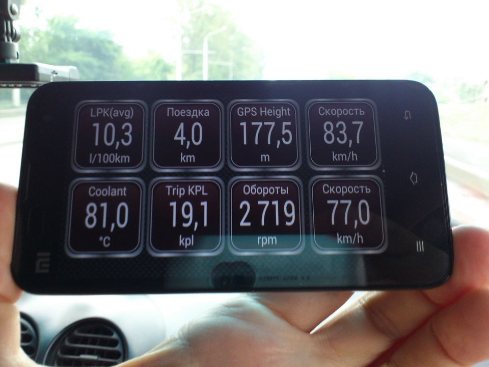

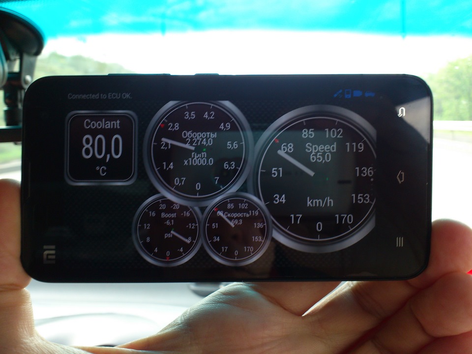

Программа может отображать реальные и рассчитанные параметра в виде числа в рамке, круговой шкалы или графика.
Самый полезный — средний расход за поездку Trip KPL, сколько проезжаешь на 1 литре. У меня стабильно выходит 20-21 км по городу. Еще эта штука показывает и дешифрует коды ошибок и позволяет их сбрасывать.

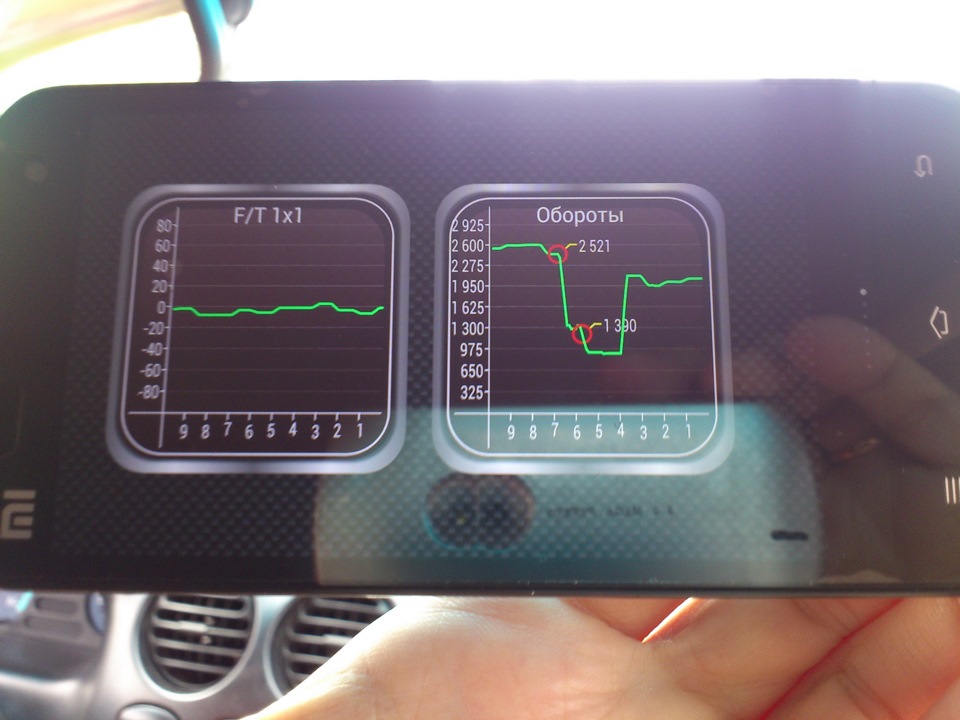

Частота обновления параметров — чуть меньше секунды. Поэтому тахометр более интересен в виде графика, где пики отмечены цифрами. При первом запуске надо задать в настройках рабочий объем движка и массу авто. Может писать выбранные параметры в лог (csv) и отсылать на почту. При сопряжении смарт надо держать поближе к адаптеру.

что он показывает на телефоне ?
Фотки выше. Там уйма параметров, но сколько из них активны зависит от авто.

Конечно. Есть мгновенный на 100 км, усредненный и еще куча всяких. Я оставил Fuel flow CC/min (не уверен что это значит), и Trip LPK (средний за поездку на 100км) к концу заезда получаешь усредненный расход за день. Ещё использую Fuel used — сколько литров ушло, параметр естественно рассчетный, данных с поплавка нет, и слава богу а то привирает.
