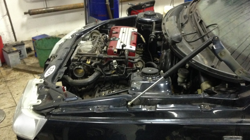

После первого видео выезда автомобиля из гаража многие хотят посмотреть на сам работающий двигатель. Не вопрос — смотрите пожалуйста:
Сразу скажу — на тахометр не обращать внимания, он "завис" на 4500 после аварии донора (также как и спидометр на 60 км/ч!), холостые обороты нормальные и ровные — какие и должны быть на Хонда-двигателе!
Товарищи-господа-драйвовчане, помогайте — СРОЧНО нужен грамотный электрик для окончательного "сращивания" ТАЗожелеза с Хонда-проводкой (пишите пожалуйста в личку).
Огромный респект ребятам из сервиса R-Tune (rtune.ru) и лично Сане rtune
Миру-мир! )

А топор был с нами или обычное гу?
Даигатель скольки сильный?
стандартный движок "топора" — 200 атмосил
Ок, спасибо, просто смотрю есть 157л/с; 185, 201, 220
Красноголовый 201 сила. 220 шли для японских топоров. 157 это к20 нос буквой z
Где двиган можно взять? И цену примерную не скажешь двигателя и его установки? Коробку менять надо?
Движок можно взять отдельно — коммерческих моторов тьма! Желательно с кпп (если для свапа)… Цена запчастей и работ у каждого индивидуальна…

Дружище, у как коробка от чего?и привода?хочу подобное замутить, двига есть
все от TYPE-R…(+ привода усиленные!)

Привет, хочу знать где вы такую движок заказали и сколько отдали ДВС+КПП, вдруг если я куплю такую ДВС Honda Type-R как у тебя!
Я покупал битый тайп-р, с него все и снял!

По бюджету от 80 и до 160 тыс
привет если не секрет как коробка стыкуется
В смысле как?! Движок от топора, кпп от него же…

есть приборка от s 2000 если интересно то пиши договоримся, а так зачетный проект, вопрос а с приводами как вопрос решился ? =)
Приборку пока не надо… Привода от топора.

да тоже давно вынашиваю идею. смотрел сначала 4g63t но слишком большой, друганы всё уговаривают на b20, друг уже ставил в 9ку D13b c автоматом, но проблема их в левосторонней компановке и то что впуск сзади где у нас ГТЦ, а K-серия прям идеальна, только дорогая…хондоводы советуют взять блок К24 и башку от К20
правильно советуют! только сначала лучше купить агрегат в сборе, установить все обкатать, а потом уже заморачиваться с тюнингом!
да я вот тоже смотрю, чтобы или брать мотор который точно знаешь что работает или брать с машиной, чтобы тоже можно было понять что работает да и собирать будет легче перекидывая…
с проводкой много вопросов, если собирать с нуля…
Лучше конечно взять донора, перекидывать будет проще+можно перекинуть не только двиг. С электрикой придется помучиться!
А не проще всю проводку из тапера перекинуть? Я имею в виду всю вплоть до салонной, все осветительное оборудование и т.д. Заморачкиваться так уж по полной.
я тоже так думал, а чего б не перекинуть все, всю электрику полностью, оставить от ваза кузов…
но не делают так, наверное
Проводку на двиг всю использовали от топора, остальное осталось от таза (либо скрещенное с тазом)!
Так все таки получилось скрестить. Отлично! Подождем конечного результата. Интересно, как ни как! Удачи…

а по опорам то как встала?О_о
на ТАЗ приварили новые кронштейны опор, кпп и двиг встали как родные! )
круто! :)) а палки вазовские в коробку встали или хондовские?
всё от Топора! почитай БЖ, посм фотки!
Мега круто! :))) 220 л.с у этого мотора?как вкорячили туда его?)) коробка стоковая?
200 сил! помучались и вкорячили, кпп стоковая от Топора)

А если стрелки выдрать и поставить на "нули", будет толк или потом выше 4500 не будет подниматься?
Хз, не эксперементировали… Но все равно будет замена на др!;)
НУ хотя бы "на так", а потом новье поставишь : ).
Попробуем!;)

ну конечно двига от тапэра на тазе это жуть молодец что заморочился …нет такого чтоб японцы на хонду вкрячивали двигло от…9ки:)я думаю речь пойдет о замене и усилении подвески в ближайшем будующем… удачи на дорогах!
Подвеска заменена, почитай БЖ!;)

а я прям подумал, та ну наХ 9тыс оборотов))) а оно вон чё!)
да, щиток приборов будем менять )

а сприборкой что делать будешь?)
замена!)
