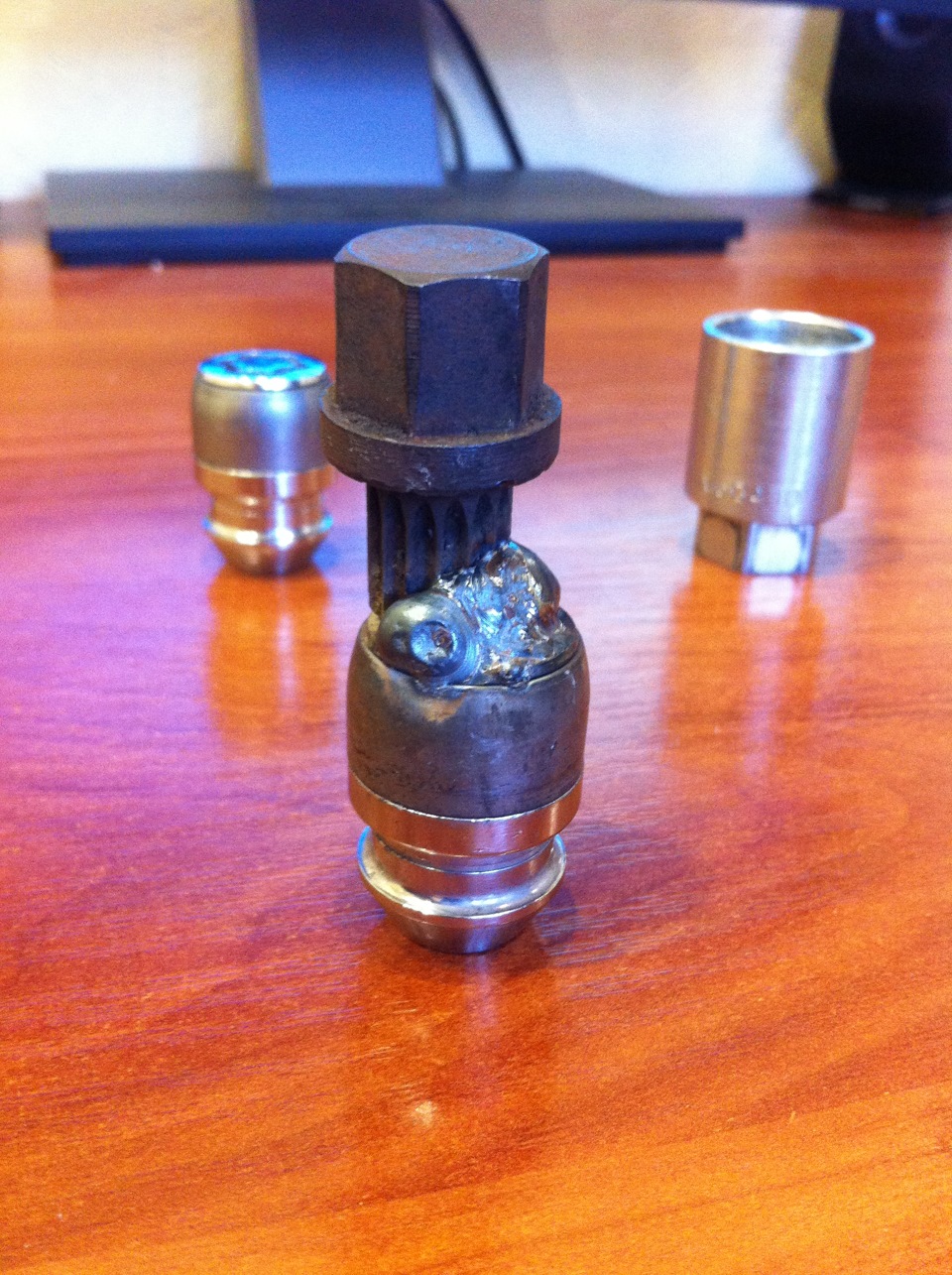

Накануне вечером перед отьездом я решил все же сьездить на шиномонтаж и сделать балансировку колес — т.к. путь предстоял неблизкий и по планам машина должна была пробежать около 4000 км.
3 колеса монтажник снял без проблем, а вот с четвертым (левое переднее) у него произошла заминка — он не мог скрутить скретку.

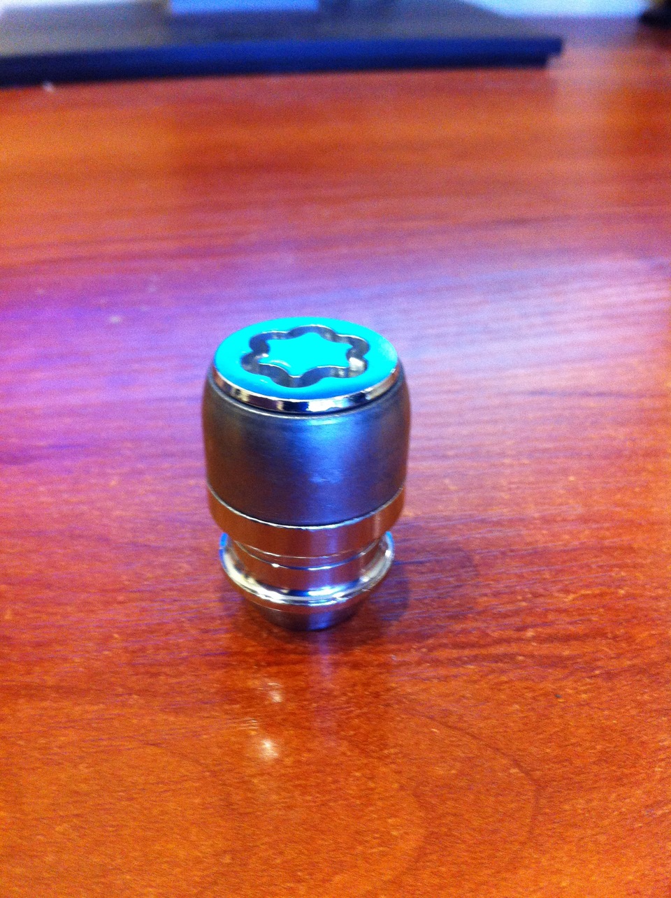

Секретки у меня Mcgard Серия SL с одним ключем.
Ни с помощью ключа, ни с помощью рычага он не мог ее снять — его вердикт — секретку на сто закрутили пневмопестолетом — как только он это сказал — я сразу же понял кто и где это сделал (за 3 дня до этого мне делали диагностику ходовой на одном из официальных СТО Hyundai — и я просил мастера не закручивать секретки пистолетом — как видно он решил что умнее всех — короче все как всегда)

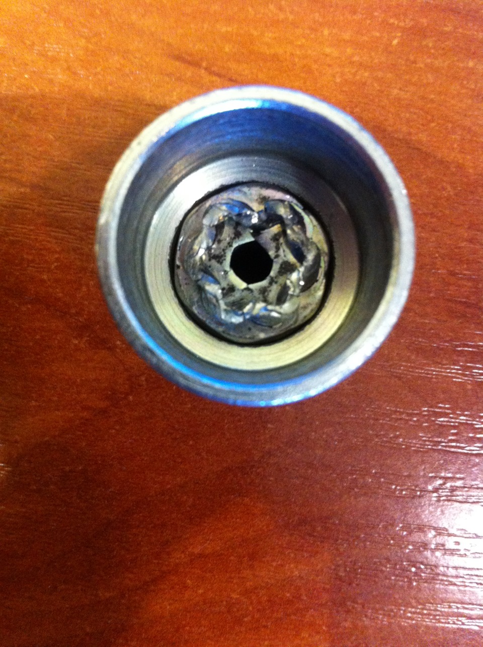

Ничего не оставалось делать как пробовать открутить пистолетом — в результате получили сорванный ключ и не снятую секретку
С ужасом думаю куда ехать в семь вечера, что бы ее сняли и не повредили ни диск, ни шпильку — ведь завтра с самого утра в дрогу.
На помощь прищел сварщик с гаражей что были неподалеку — 5 минут работы и в обмен на 200 грн у меня в руках оказывается чудо инженерной мысли.
Но самое обидное, что по результаттам беседы с диллером Mcgard — заменить возможно только ключ, а дозаказать новую секретку в комплект невозможно.
Поэтому попадалово на 500 грн на покупку нового комплекта.
Вот так вот …

Затягиваете остальные гайки до талого, диск прижимается максимально. Гайку-серкетку при этом не трогаем. После протяжки серктка ослабнет, можно выкручивать.
