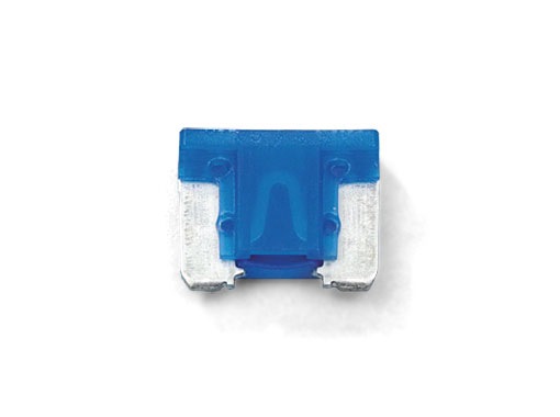

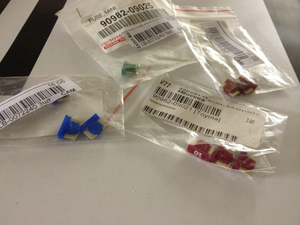

Если кто-то еще не лазил в блоки с предохранителями, то наверное не знает, что они у нас (сидоводов) — mini-micro. Я начал рыться в оригинальных каталогах, чтобы найти такие, но не нашел О_о …, но спустя какое то время нашел других производителей =).
►Оригинал:
18790-01118 — 7,5A
18790-01116 — 10A
18790-01117 — 15A
18790-01118 — 20A
18790-01119 — 25A
18790-01120 — 30A
►Фирма Toyota:
90982-09020 — 5А
90982-09021 — 10А
90982-09022 — 15А
90982-09023 — 20А
90982-09024 — 25А
90982-09025 — 30А
►Фирма Bosch:
1987529041 — 2А
1987529044 — 5А
1987529045 — 7.5А
1987529046 — 10А
1987529047 — 15А
1987529048 — 20А
1987529049 — 25А
1987529077 — 30А
►Фирма Tesla
FL 2A.10 — 2А
FL 5A.10 — 5А
FL 7.5A.10 — 7.5А
FL 10A.10 — 10А
FL 15A.10 — 15А
FL 20A.10 — 20А
FL 25A.10 — 25А
FL 30A.10 — 30А

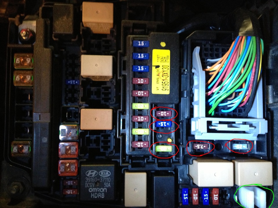

На днях мне звонил — kryt и спрашивал, если у нас запасные преды в блоках и какие они у нас … ! После этого я озадачился на тему запасных.
В блоке предохранителей под капотом находится 5 запасных предов (красный маркер) и щепцы для быстрого съема предов(зеленый маркер). Смотрим на фото.
Так же купил себе в запас предохранителей …

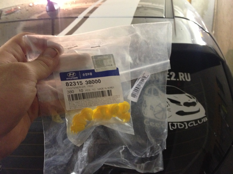

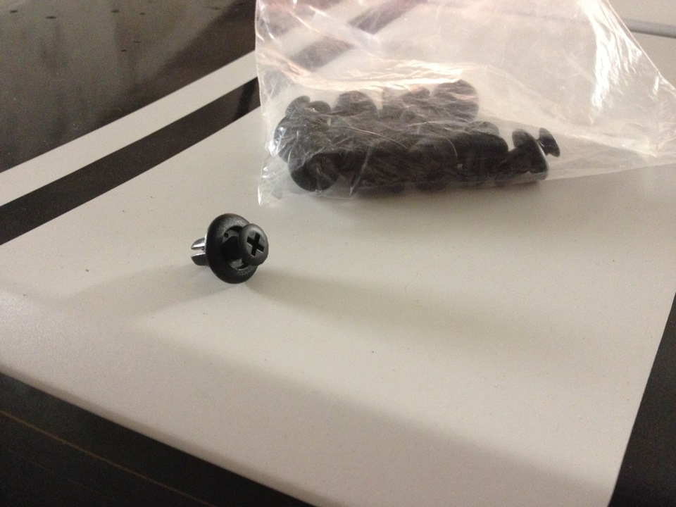

… фиксаторов крепления панели обивки двери, каталожный номер Hyundai/Kia: 82315-38000
… пистонов крепления подкрылков, переднего бампера и т.д., каталожный номер Hyundai/Kia 86590-28000 …

Еще 5 копеек в копилку парт-номеров — Клипса крепления обивки (фальш-панели багажника, возможно внутренней панели крыши салона) 8574606000WK

а я как раз искал каталожные номера пистонов… кстати есть номера пистонов которые со стороны багажника держать обшивку потолка?
С потолка нету =( Попробую вечером поискать =)

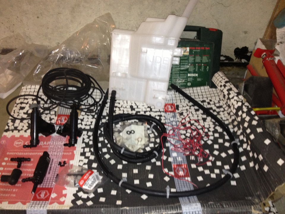

Хо хо, теперь с нетерпением жду выходных. Интересно посмотреть на выполненную тобой инсталляцию омывателя фар. Прям таки не терпится)).
Теперь то она будет )))) Вопрос времени … запчасти все пришли )))
Тизер просто бомба! Виталь, ты на выходных когда планируешь ставить? Подключать как в штате будешь? Я бы посоветовал на отдельную кнопку повесить.
Я вот подумываю так и сделать … Только вот как бы получше …
Ну я думаю в штатную панель где у нас подогрев руля в заглушку снизу кнопку приблизительно вот такую через реле: www.rus-treyd.ru/products…E%EC%FB%E2%E0%F2%E5%EB%FF правда немного палевно, по гарантийной части, допустим как вариант, можно же эту кнопку куда нить "скрыто" установить, но нажимать будет не очень удобно. Без палева сделать как в штатке, но тогда омывайки не напасешся. Я бы все же вывел на отдельную кнопку, в идеале конечно найти оригинальную кнопку в панель где обогрев руля, вместо заглушки, но я как понимаю, эта панель в сборе идет, в зав-ти от комплектации авто, отдельно кнопки не продаются. А что с Вист-моторс вопрос решился?

)) У нас народ поголовно отключает омыватели из-за нереально большого расхода драгоценной омывайки, а ты ставить собрался
А что мешает сделать на кнопку? Или тупо вытаскивать в не зимний период релюху или ред? ))))) я его делаю для зимы, так как стоит ксен …
ну на бмв сложно кнопку вколхозить, там в этом плане закрытая архитектура

Так в чем проблема на отдельную кнопку вывести. Да и бачек для штатного фороомывателя увеличенной ёмкости.
людям с руками ничто не мешает, да еще и от конструкции авто и сложности "мозгов" зависит
Мозгов, чьих)))…по электрич. части в мозги авто лесть не надо).
я не про сиды говорю, я в БМВ работаю
А ну тогда понятно)…хотя даже не знаю что лучше, т.к у БМВ может все легче реализовываться)
Ооооо ! набор для монтажа омывателя фар :) Класс, вместе с тобой жду выходных — интересен результат! Дико интересно стоит ли игра свеч…
Стоит еще как))) у мня же ксенон стоит

Клипса крепления брызговика 0G032-50037A
Клипса или ты про саморез?
клипса
То, что у нас мини предохранители я знал. Как то ради любопытства заглянул туда. А за номерочки клипс и пестонов спасибо
