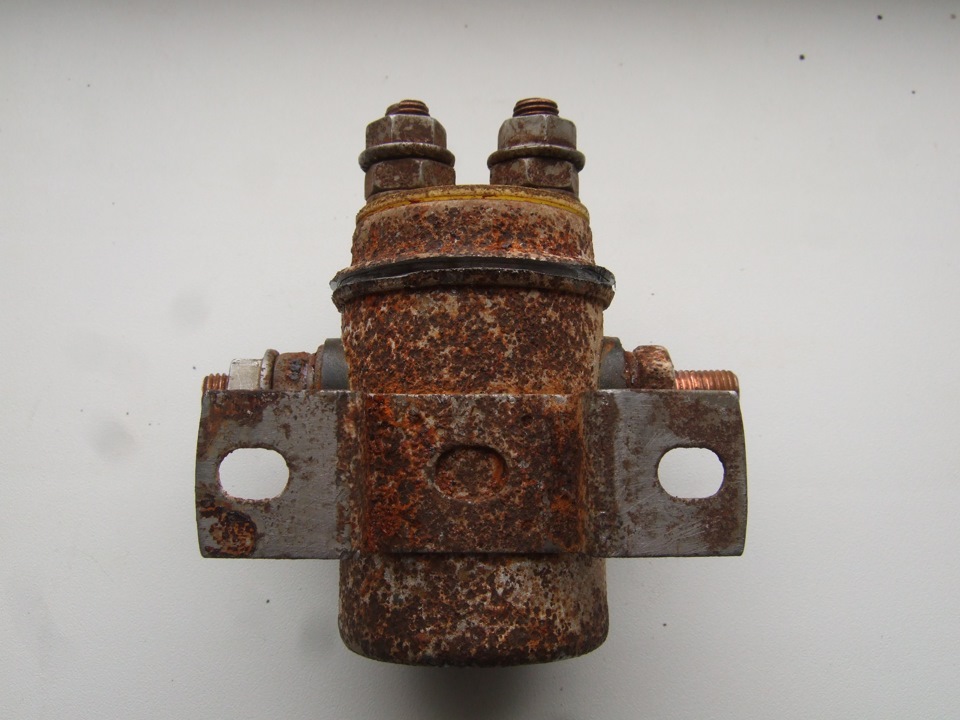

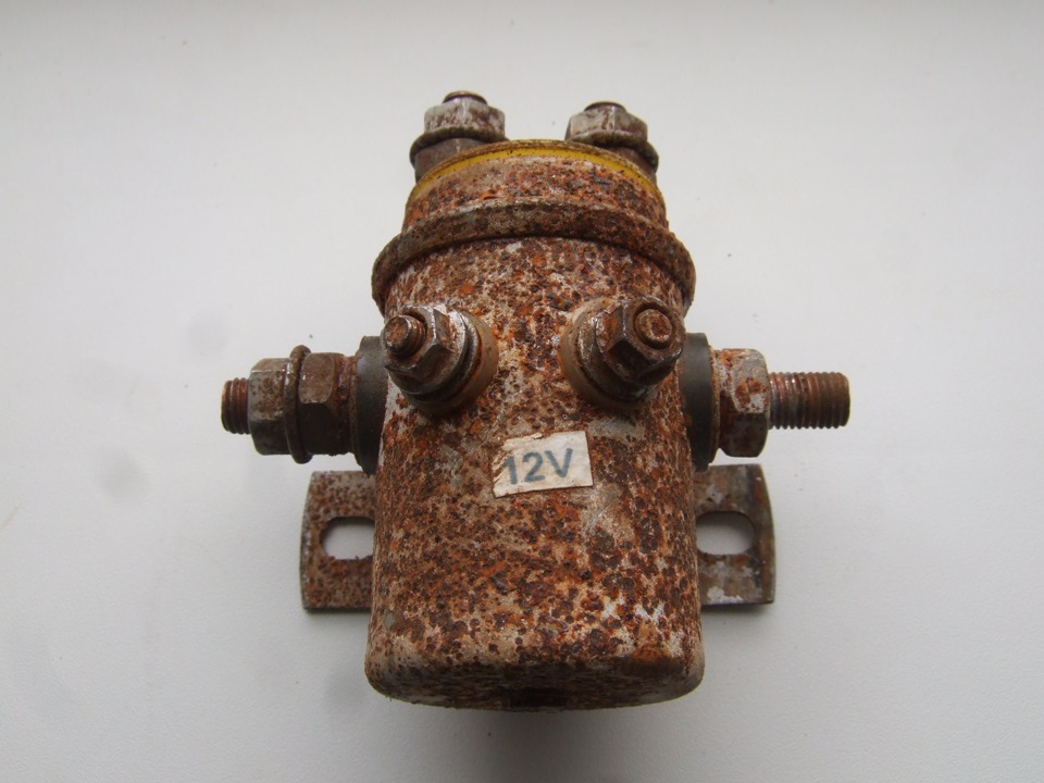

2-х позиционный соленоид. В простонародье — "Бочёнок".
Нового под рукой не оказалось, пришлось раскурочить старый.
В его коммутации сложностей нет вообще никаких. В контактной группе соленоида всего два положения:
— сомкнуты два верхних контакта / разомкнуты два боковых контакта
— сомкнуты два боковых контакта / разомкнуты два верхних контакта
Маленькие контакты на лицевой стороне — управляющие. Полярность — без разницы.
Итак, начнём препарирование!
Можно конечно было и повыпендриваться с развальцовкой соленоида, но имея хороший полуавтомат под рукой и болгарку — развальцовывать не солидно ;)
Делаем болгаркой с тонким кругом аккуратненький надрез вдоль развальцовки.
После чего он спокойно раскрывается.

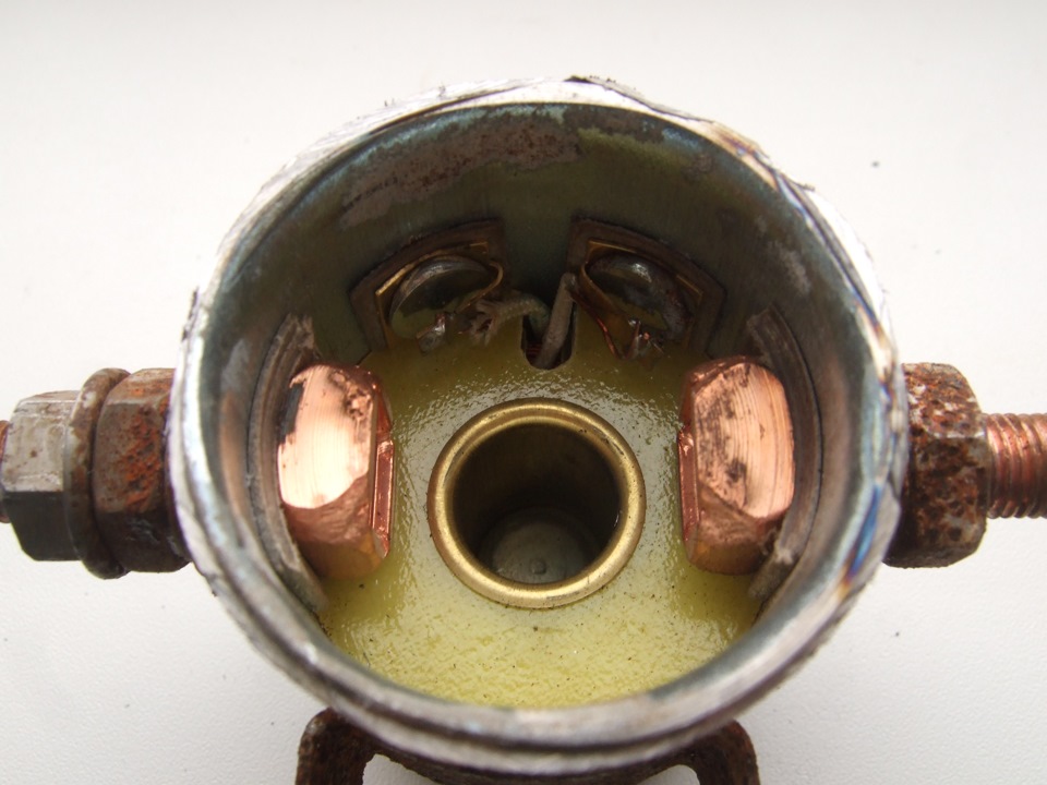

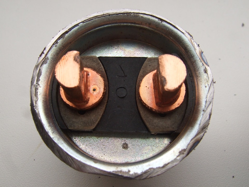

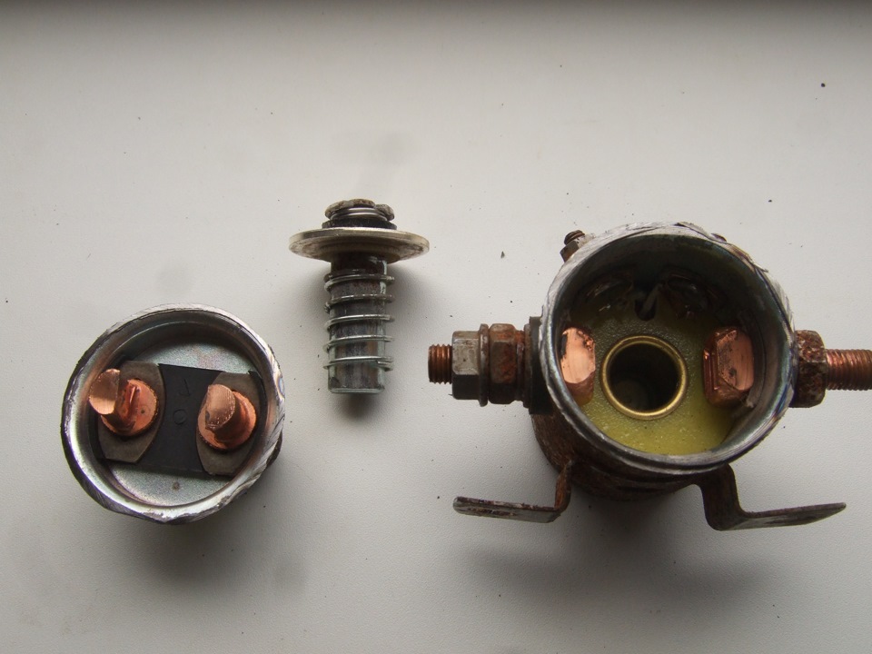

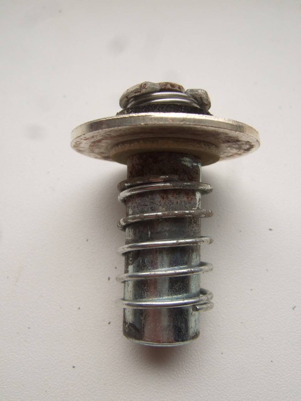

Внутри:
— стальной сердечник на пружине с контактной площадкой
— в нижней части электромагнит, контакты управления и боковая контактная группа
— в верхней части, верхняя контактная группа
Принцип работы
В состоянии покоя, сердечник, под воздействием пружины прижат к верхним контактам. Боковые соответственно раскомутированы. При подаче сигнала 12V на управляющие маленькие клеммы, электромагнит втягивает сердечник в себя. Тем самым размыкая верхние контакты и замыкая боковую контактную группу. Она скомутирована до тех пор, пока на управляющих клеммах есть сигнал 12V. Как только сигнал пропадает, электромагнит перестаёт генерировать магнитное поле и сердечник под действием пружины возвращается в свой первоначальное положение.

Ремонт соленоида
Если оторвался управляющий проводок или сильно окислился — перепаять.
Если сгорела катушка, то элементарно перематывается медным проводом нужного сечения в домашних условиях. Медный провод можно купить в любом магазине радиотоваров.
Если подгорели/окислились контакторы — почистить сначала крупной шкуркой без нажима, затем мелкой дошлифовать.

Корпус с наружной стороны, обработать защитным ЛКП. Естественно предварительно заизолировав контакты ;) Если не обработать, то соленоид со временем ржавеет как у меня на фото. Помимо всего прочего, ЛКП создаёт дополнительную преграду для попадания влаги во внутрь соленоида.

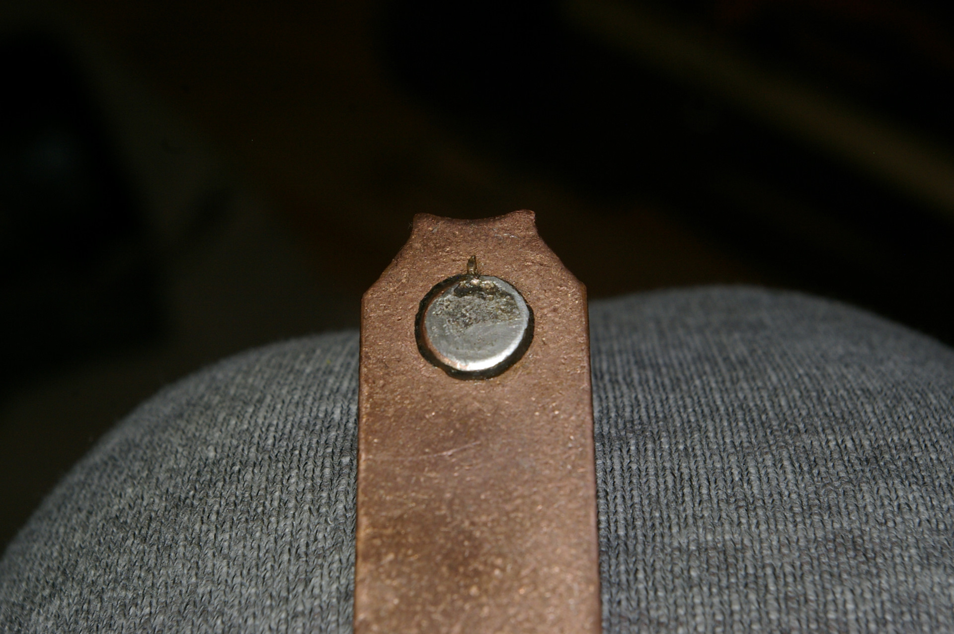

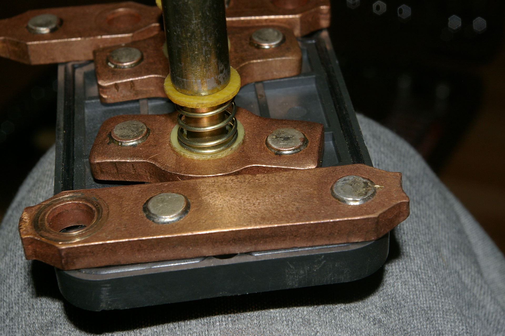

День добрый. На моноблоке вот такие контакты, не знаю как должно быть но чую подгорели. Стоит их как то пропаивать, чем, ? Или это уже в помойку, ?
Нормальные контакты :)
Наверное не стоит их кривыми ручками трогать, ? Я думал проблема в нем, лебедь не работала без хорошего удара по блоку.
Зачистить "нулёвочкой" и собрать. Проверить окисление проводов в районе клемм. Это самая распространенная болячка.

Лично я считаю, что "бочёнки" выдерживают больший ток по сравнению с "моно". Но, это исключительно моё мнение. Хотя, они безусловно проигрывают по ремонтопригодности, разборным "моно".
Правда, если сделать разборный "бочёнок" — то сноса ему не будет!
