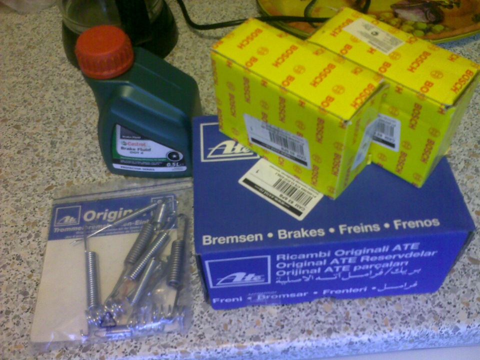

Это мой первый пост для этой машины. Наконец-то дошли руки до замены задних тормозов. Проблема была в следующем — задние колёса были слегка зажаты тормозами, особенно после того как машина постояла на ручнике. Для ремонта купил следующие запчасти:
1) Колодки тормозные Ate 03.0137-0268.2 — 918 руб
2) Ремкомплект тормозного механизма (пружины) Ate 03.0137-9168.2 — 397 руб
3) Цилиндр тормозной колесный (2шт) Bosch F 026 009 433 — 2х409руб = 818 руб
4) Тормозная жидкость Castrol 0,5литра — 250 руб

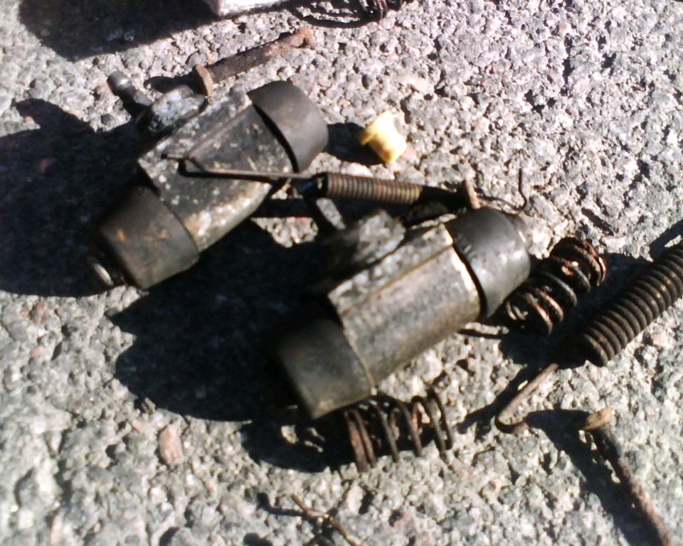

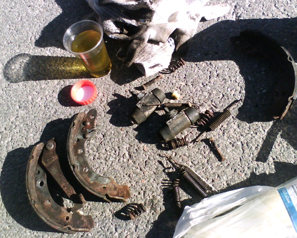

В процессе выявил виновников "торжества", ими были оба тормозных цилиндра. Слева цилиндр подтекал, но всё же кое-как работал, а справа цилиндр вообще не функционировал! В принципе, можно было бы обойтись и без замена колодок, но стоят они не настолько дорого, чтобы сэкономить!
Заметил один косяк: в тормозном механизме левого колеса не хватало одной пружины! Для справки: задние тормозные барабаны мне снимали и чистили только(!) в авторизированном центре Шкода на Хасанской 5. Вот такие вот там хорошие работнички! Лучше делать всё самостоятельно.

Напоследок фото со снятыми деталями:
