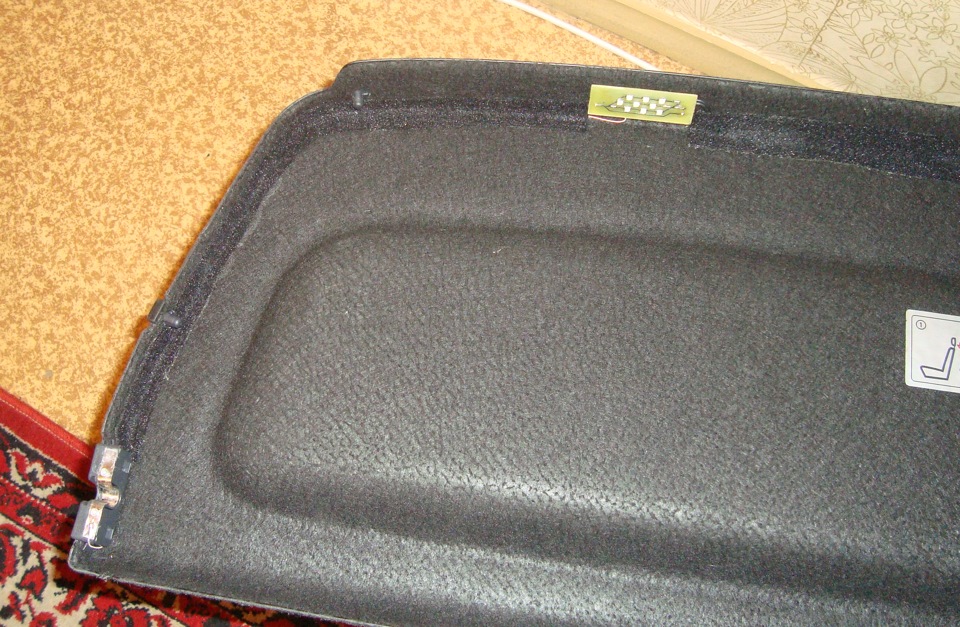

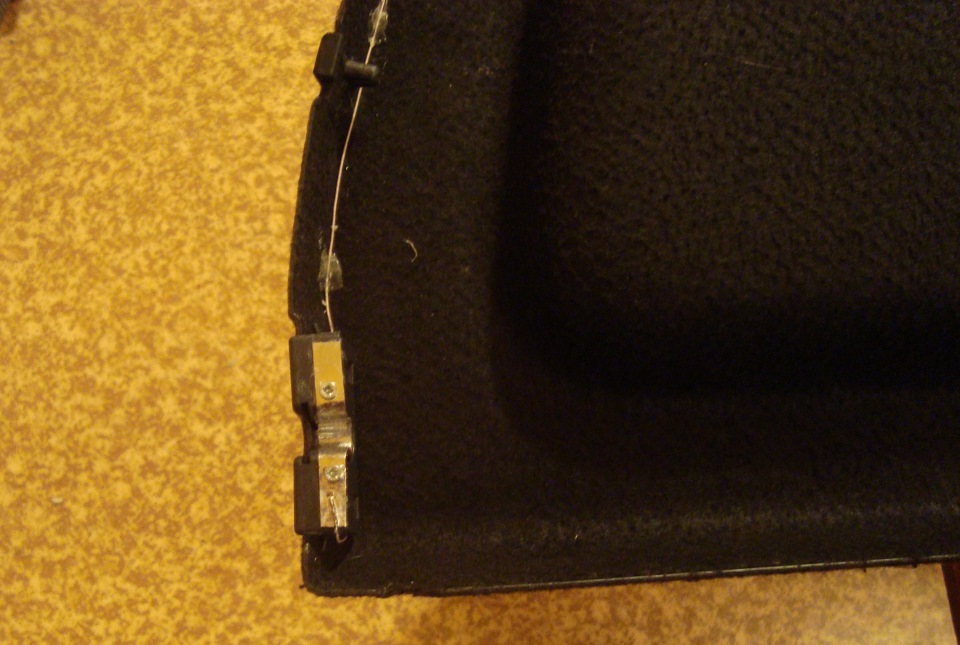

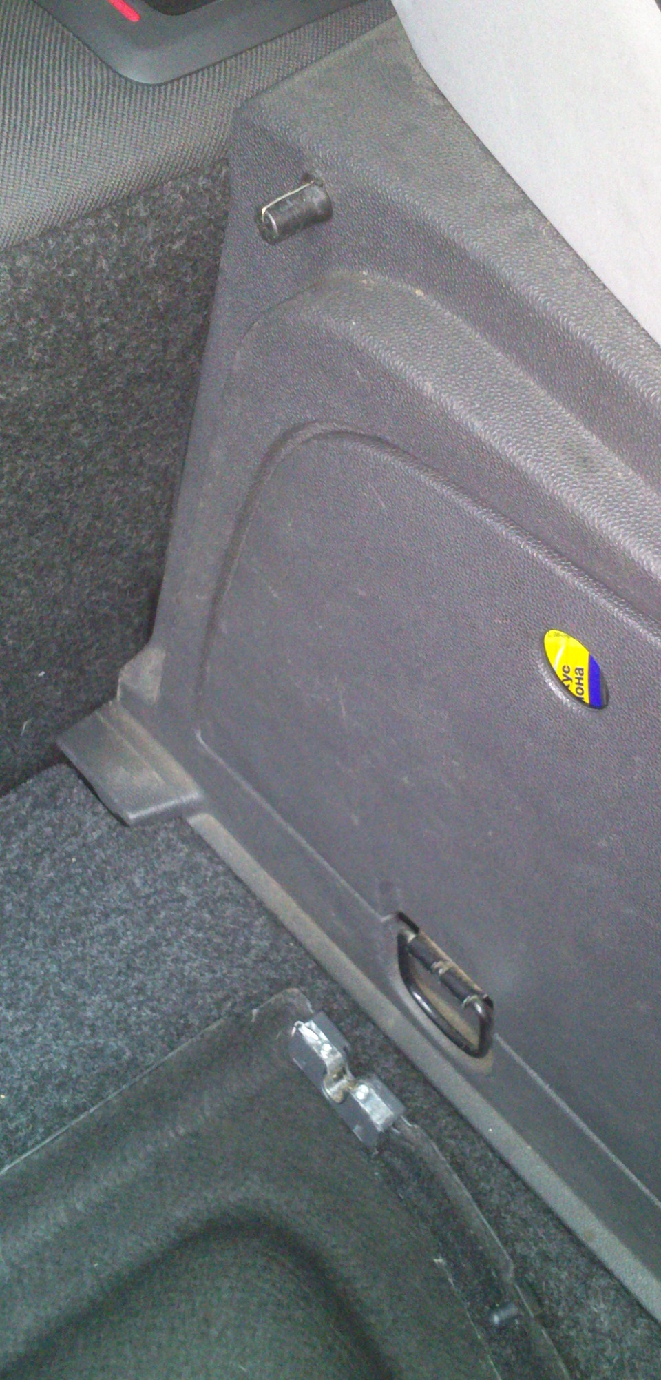

в местах крепления полки был сделан импровизированный скользящий контакт:
в крепление полки был вклеен кусочек тонкого текстолита. таким образом убил сразу двух зайцев: сделал проводящую поверхность для контакта и починил треснувшее крепление)

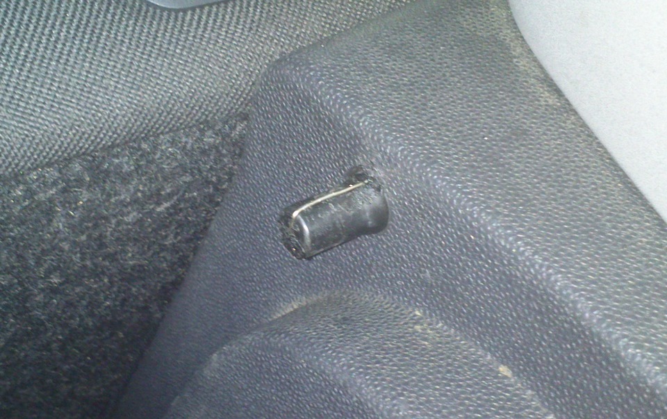

в качестве ответного контакта использовалась обычная канцелярская скрепка, которую я впаял в штырек для крепления полки:
ну а дальше все по старинке:

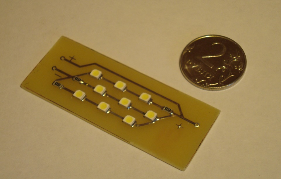

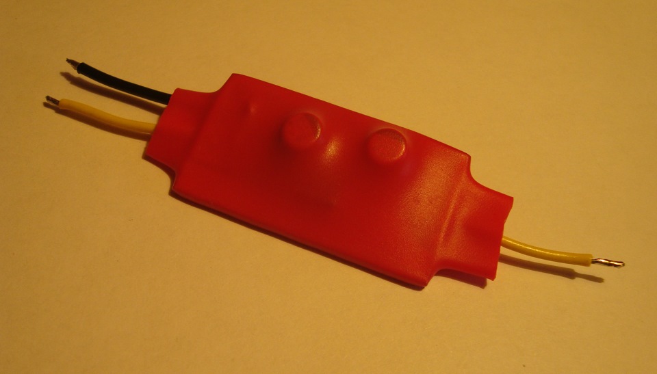

делаются платы со светодиодами (2 платы по 9 диодов):

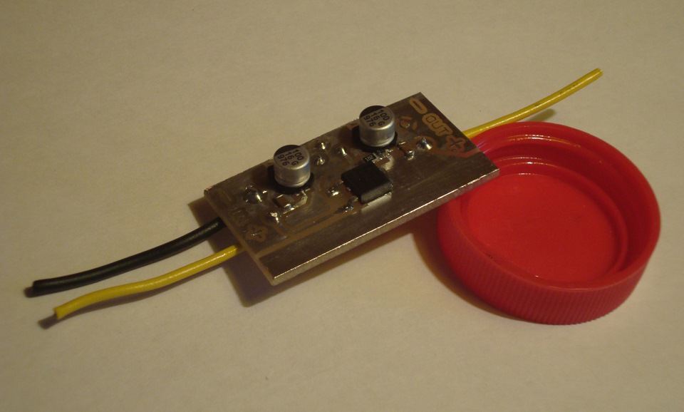

для увеличения срока службы диодов был использован стабилизатор напряжения на LM317:

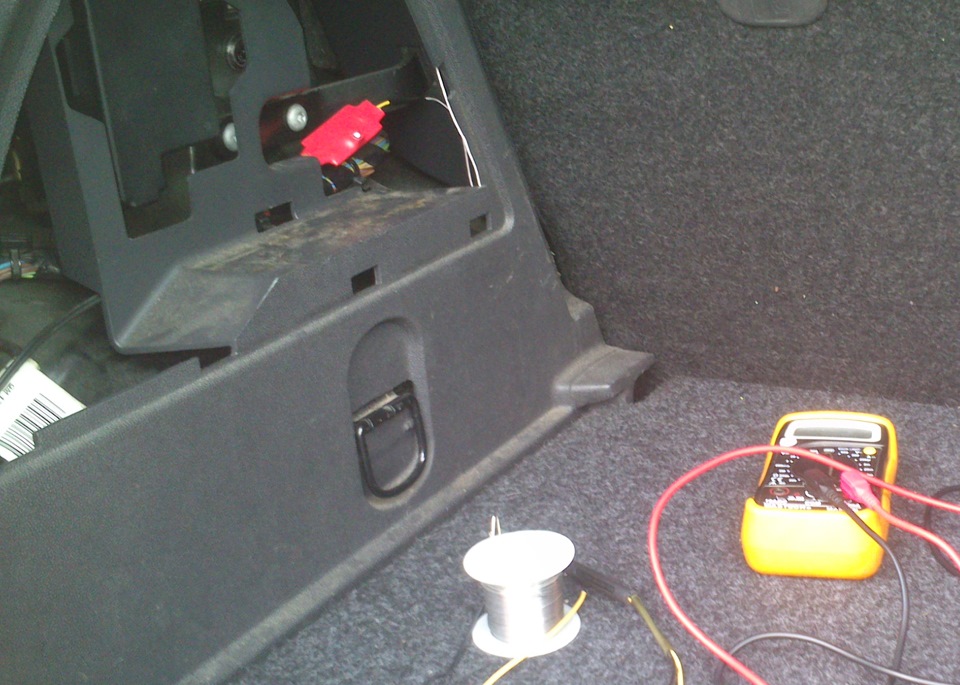

саму платку спрятал в одной из боковых ниш багажника

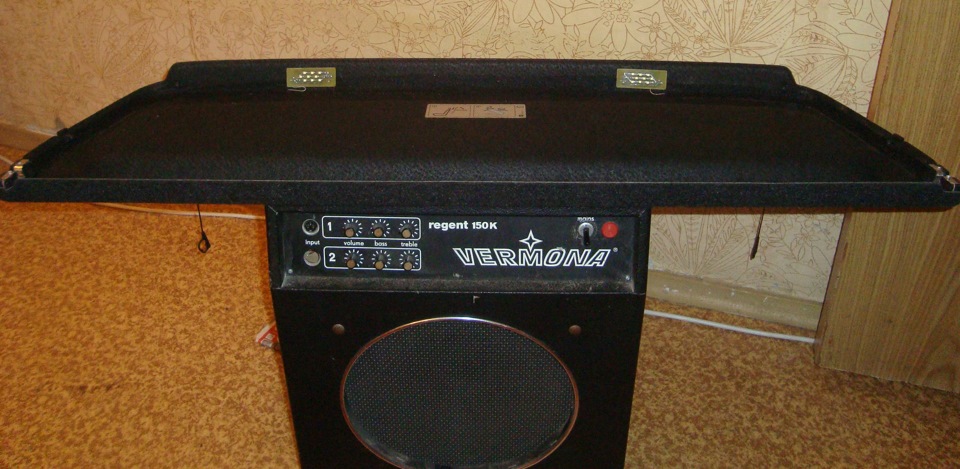

разместил платки на нижней стороне полки, а провода к ним скрыл при помощи отделочной ткани:
общий вид полки:

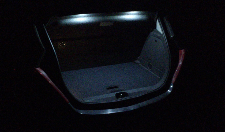

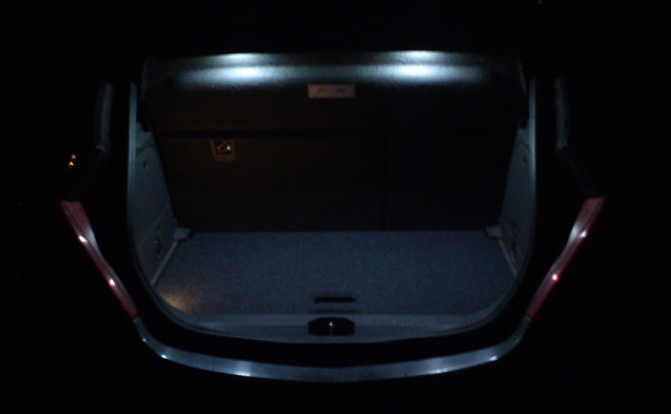

ну и естественно ночные тесты работоспособности:
светит отлично) да и полка не потеряла своего функционала!)

где найти такой стабилизатор? сколько он стоит и какие токо характеристике на выходе?
стаб сам делал. все характеристики можно посмотреть в даташите на стабилизатор LM317
на входе — напряжение бортовой сети (10~14В)
на выходе — ток по паспорту до 1А, напряжение — скока выставишь резистором.

— схемка стабилизатора — стандартная, из даташита на LM317
— подключается все очень просто, а именно к родной лампочке, что есть в багажнике. от нее провода идут в боковых нишах до шпиньков, на которых держится полка. в них по центру просверлена маленькая дырочка, через нее они и выведены наружу. сверху вплавлена скрепка, к ней и подключены провода)
и получается один из этих шпиньков подключен к "+", а второй — к "-".
дальше на креплениях полки сделаны ответные контакты из кусочков тонкого текстолита, которые приклеены на обычный супер-клей)
ну и соответственно от этих контактов провода идут по полке и к ним подключаются платы. можно и ленту. да вообще все что угодно можно, что питается от 12в))

В какой программе рисовал платы?
sprint layout
