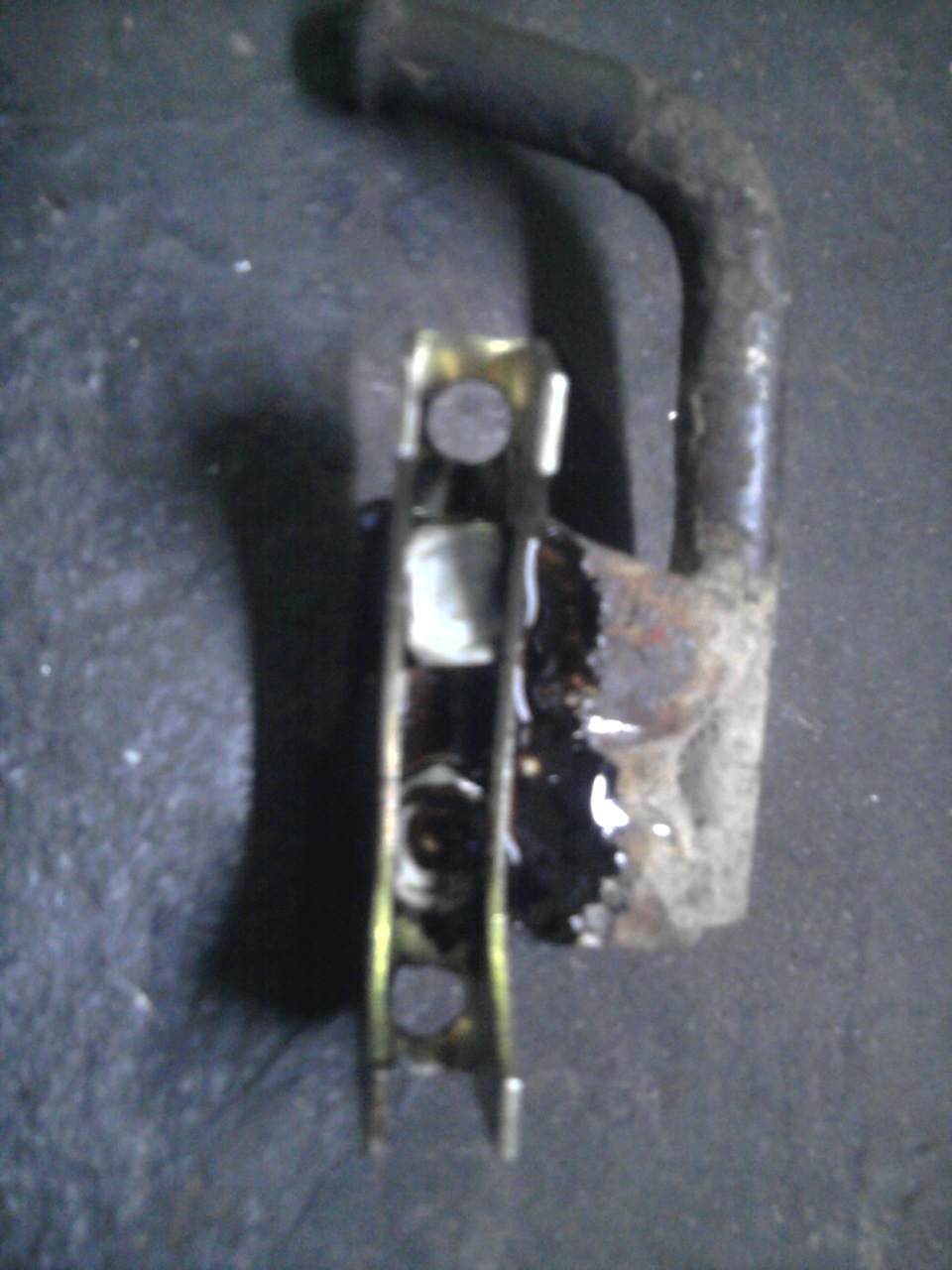

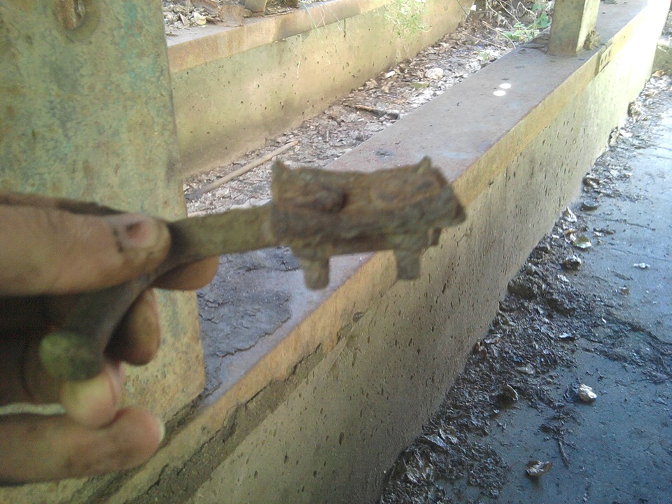

На днях появился посторонний звук при заводе двигателя. Заезд на эстакаду показал что опора перед резонатором от времени и перепада температуры отгнила напрочь.

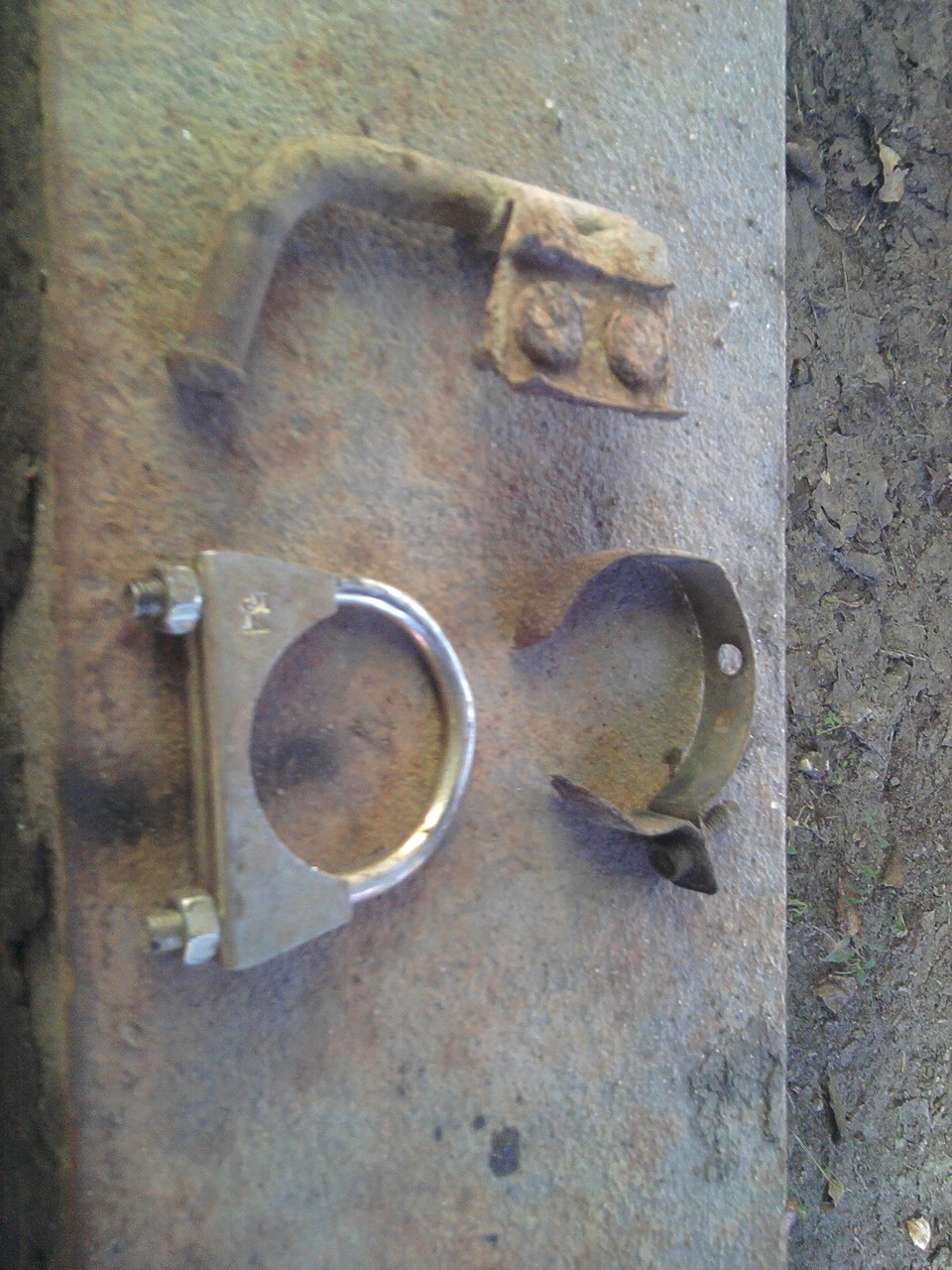

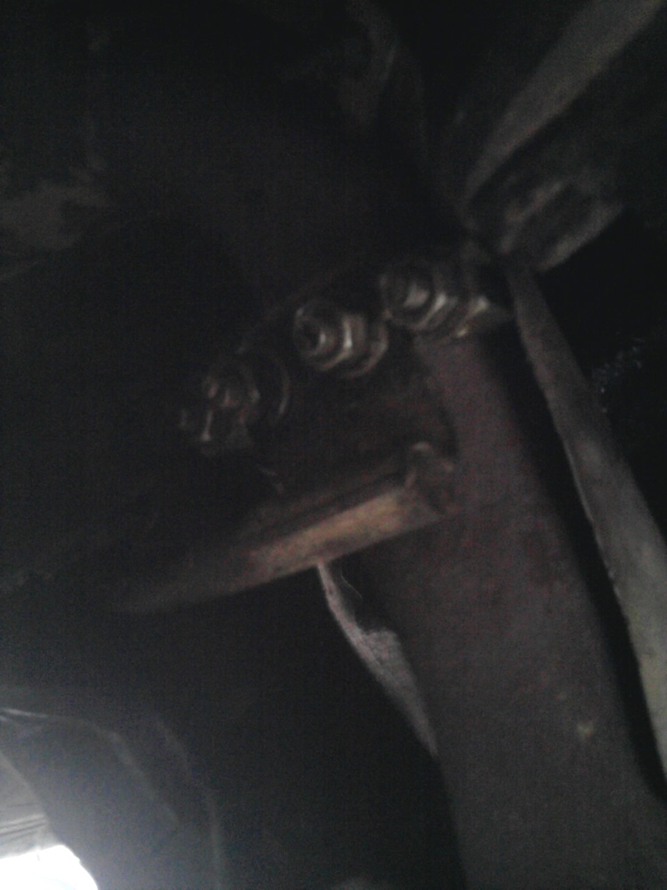

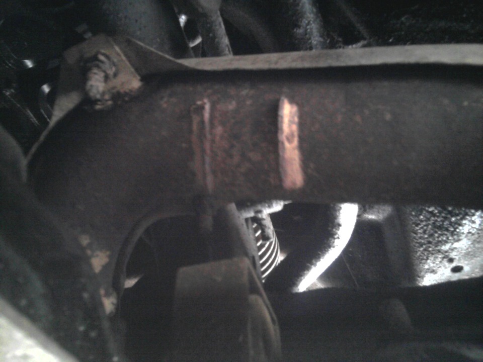

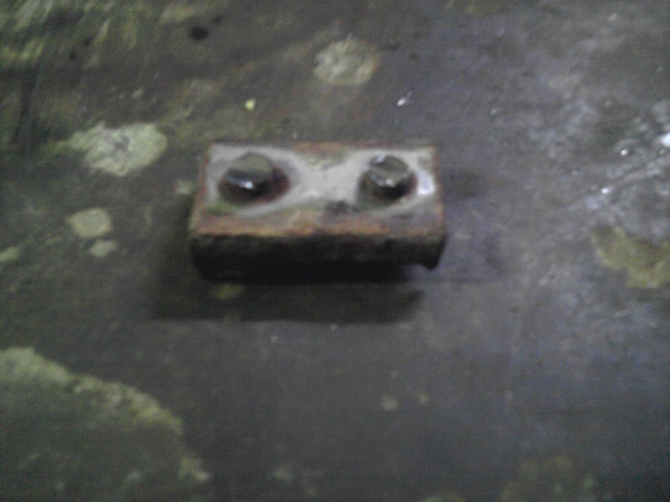

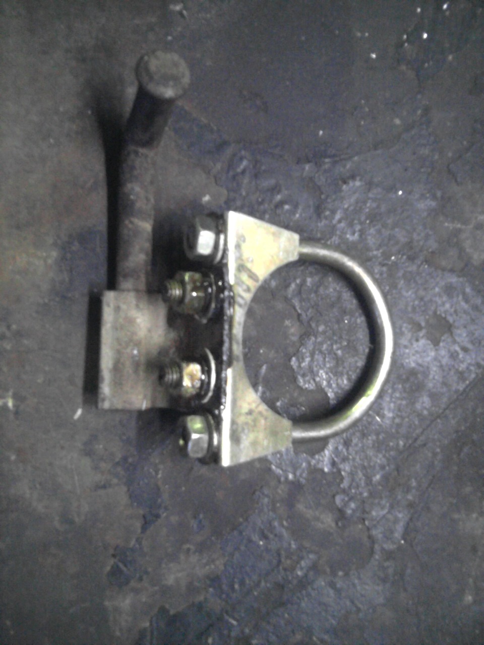

Первое что пришло в голову приварить заново пластину к трубе глушителя. но на глаза попался хомут для крепления труб глушителя 54 мм. и решил сделать следующим образом
