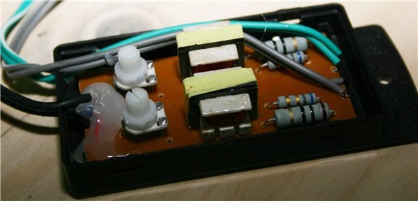

2 использовать преобразователь Mystery mad hl или аналог. Тоже не нравится. В основе таких девайсов (в лучшем случае-в худшем резистивные делители) лежит пара трансформаторов:
которые обладают не лучшей линейностью, плюс при высокой громкости есть шанс повреждения первичной обмотки от перегрева.

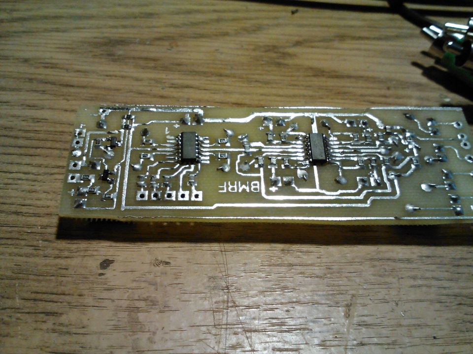

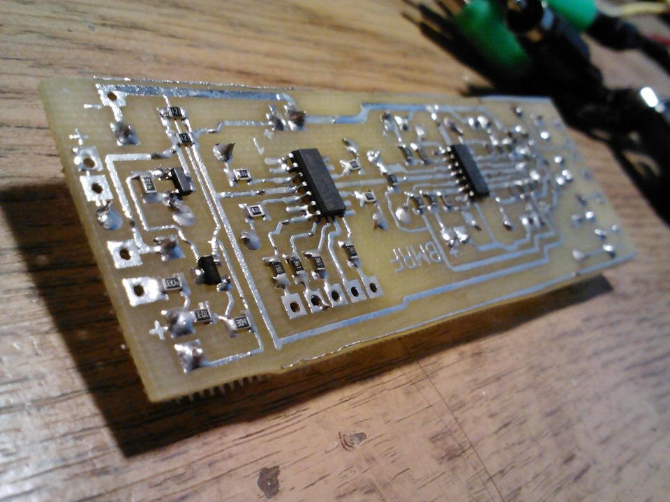

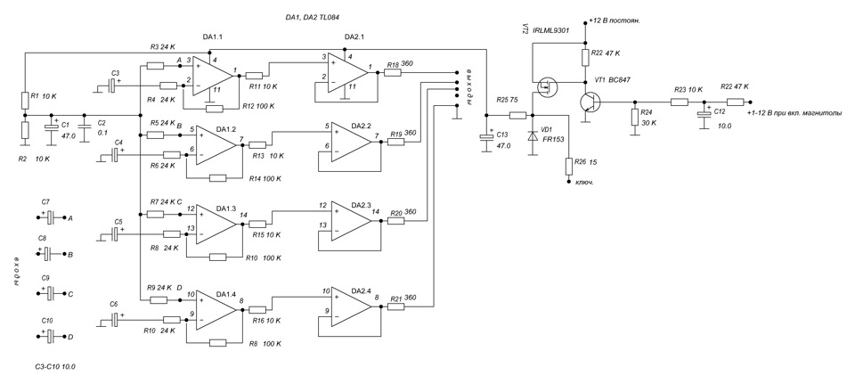

3 соорудить линейные выходы. Именно этим путем и пойдем. Достаточно согласовать выход DSP магнитолы с длинным соединительным кабелем и немного усилить уровень сигнала для нормальной раскачки внешенго усилителя, к тому же более высоковольтный сигнал изгадить помехами сложнее, нежели слабый:

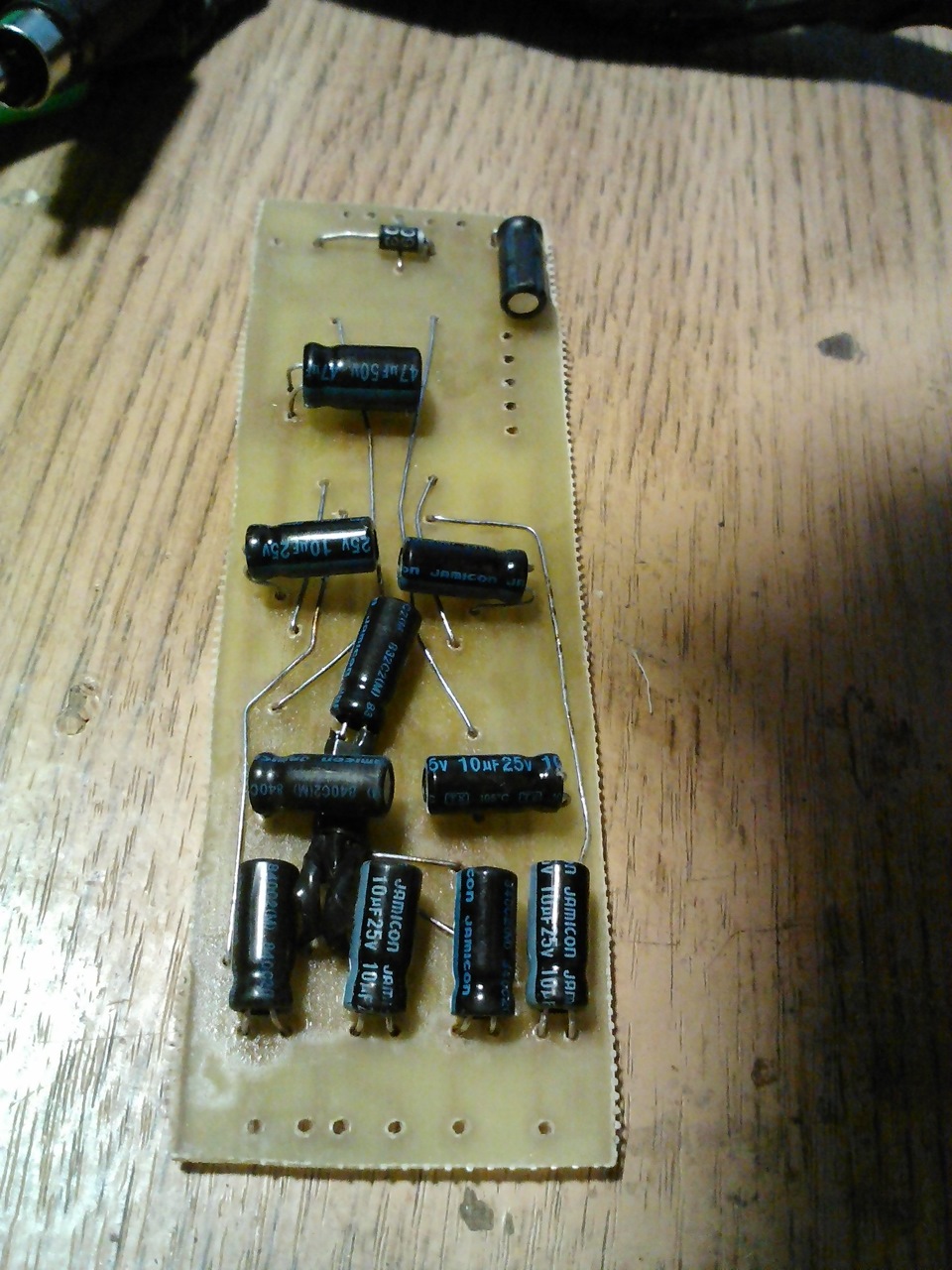

Вытравил и изготовил плату:
Тут меня подвела лень, обычно удерживающая от всяких глупостей (так я оправдываю это качество): на плате многовато перемычек-нужно бы сделать ее двусторонней, и лучше было использовать инвертирующее включение операционников-сэкономил бы четыре конденсатора и площадь платы, но уже поздно, да и фиг с ними.

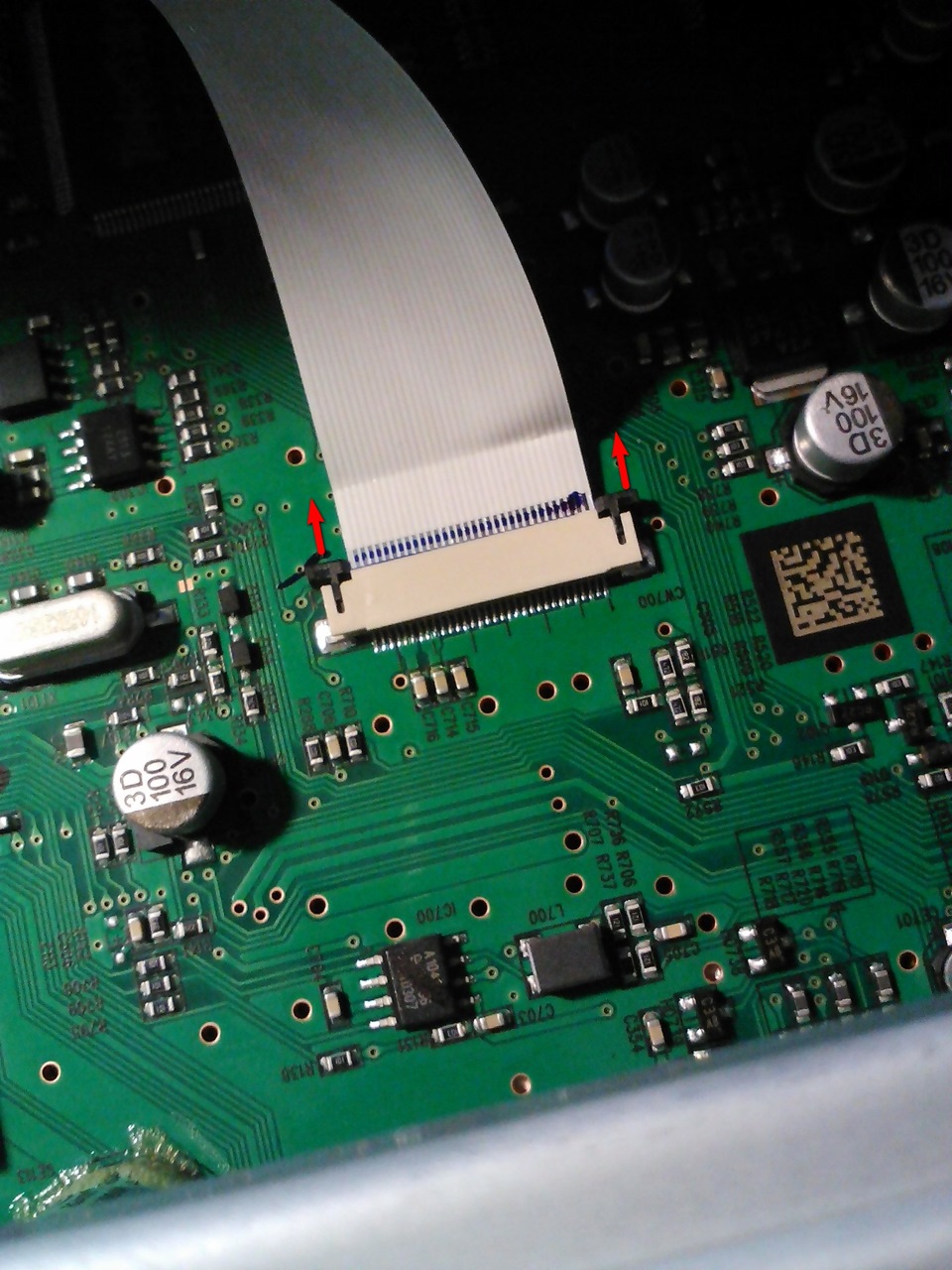

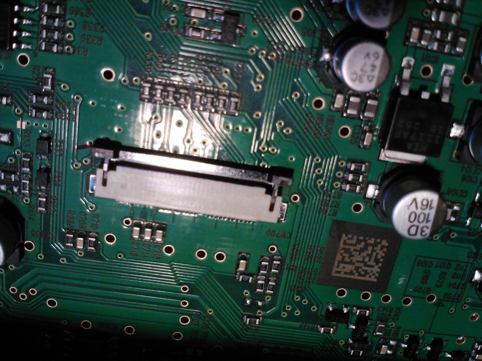

Вытащил магнитолу. Открутил три крепежных винта верхней крышки, вытащил CD-привод, шлейф у привода короткий, следует проявить осторожность, для освобождения шлейфа требуется разблокировать разъем, вытянув наружу фиксаторы:

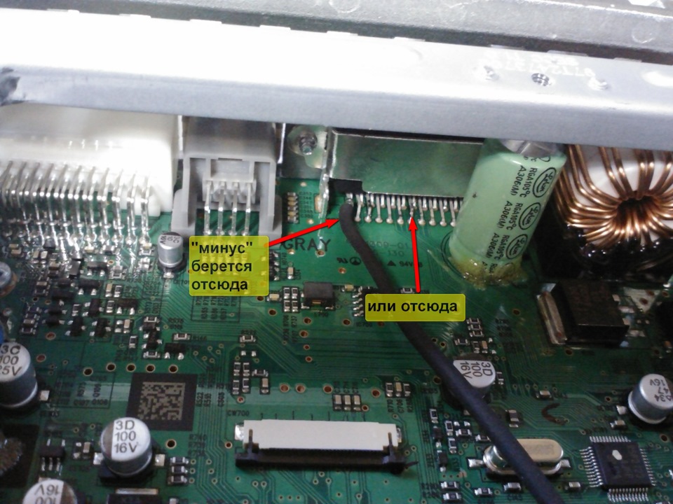

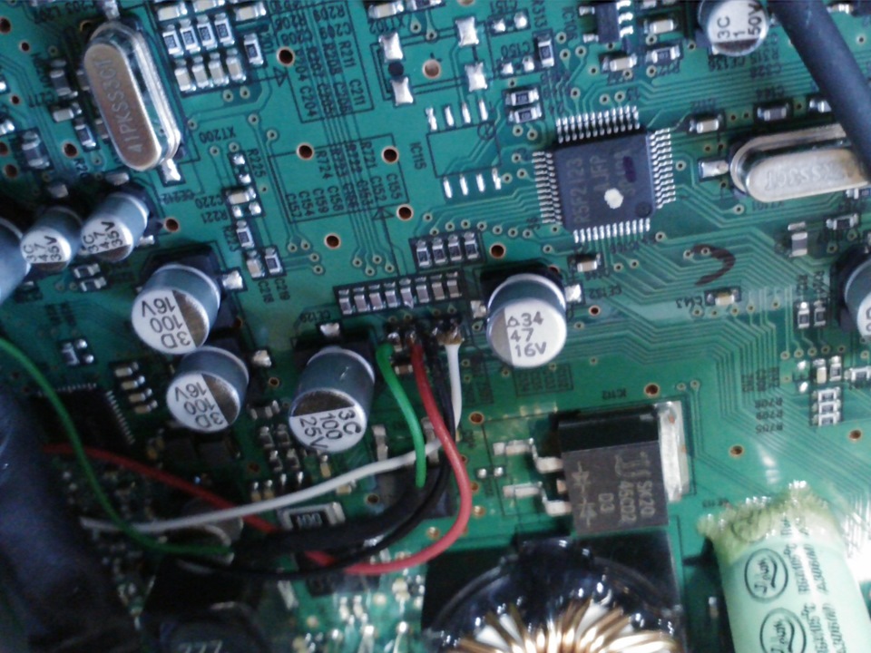

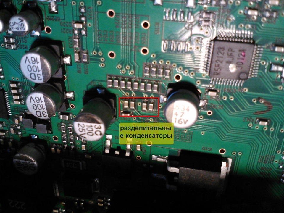

Отыскал точки подключения в магнитоле:

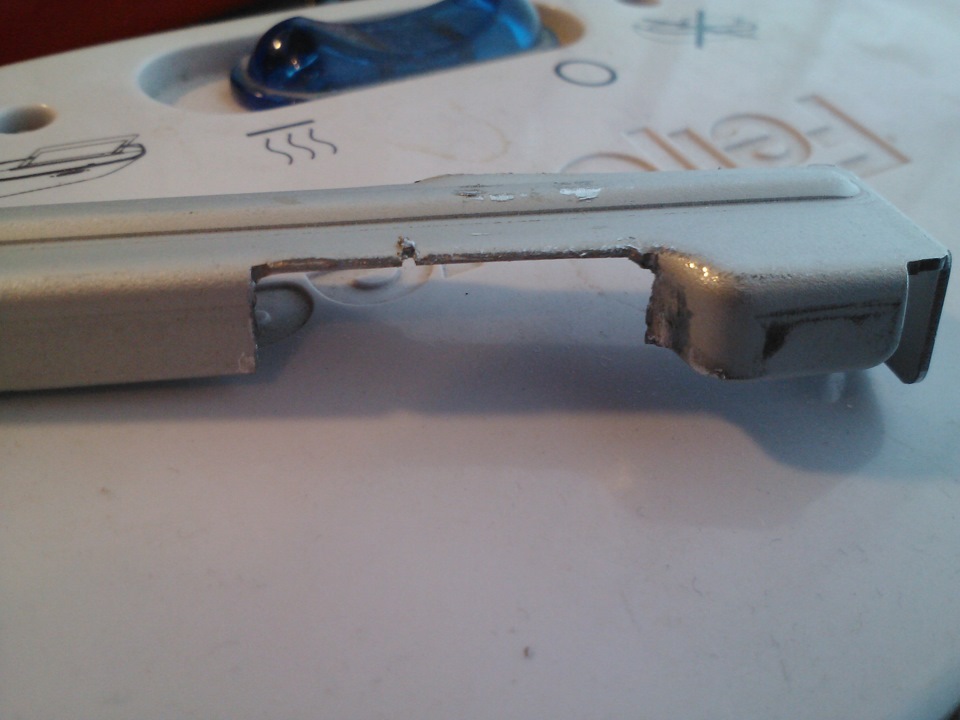

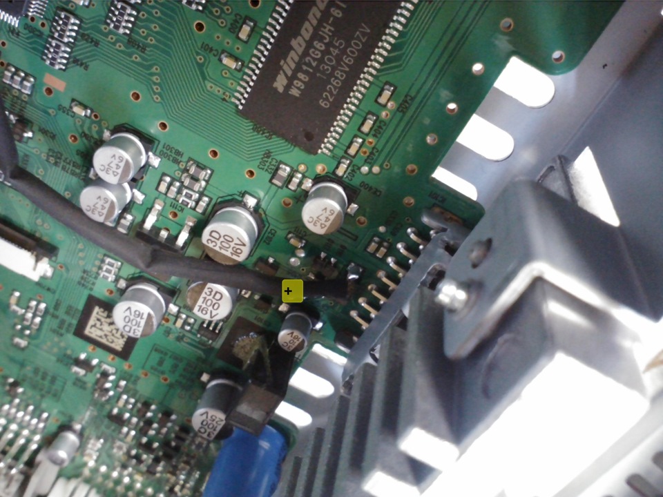

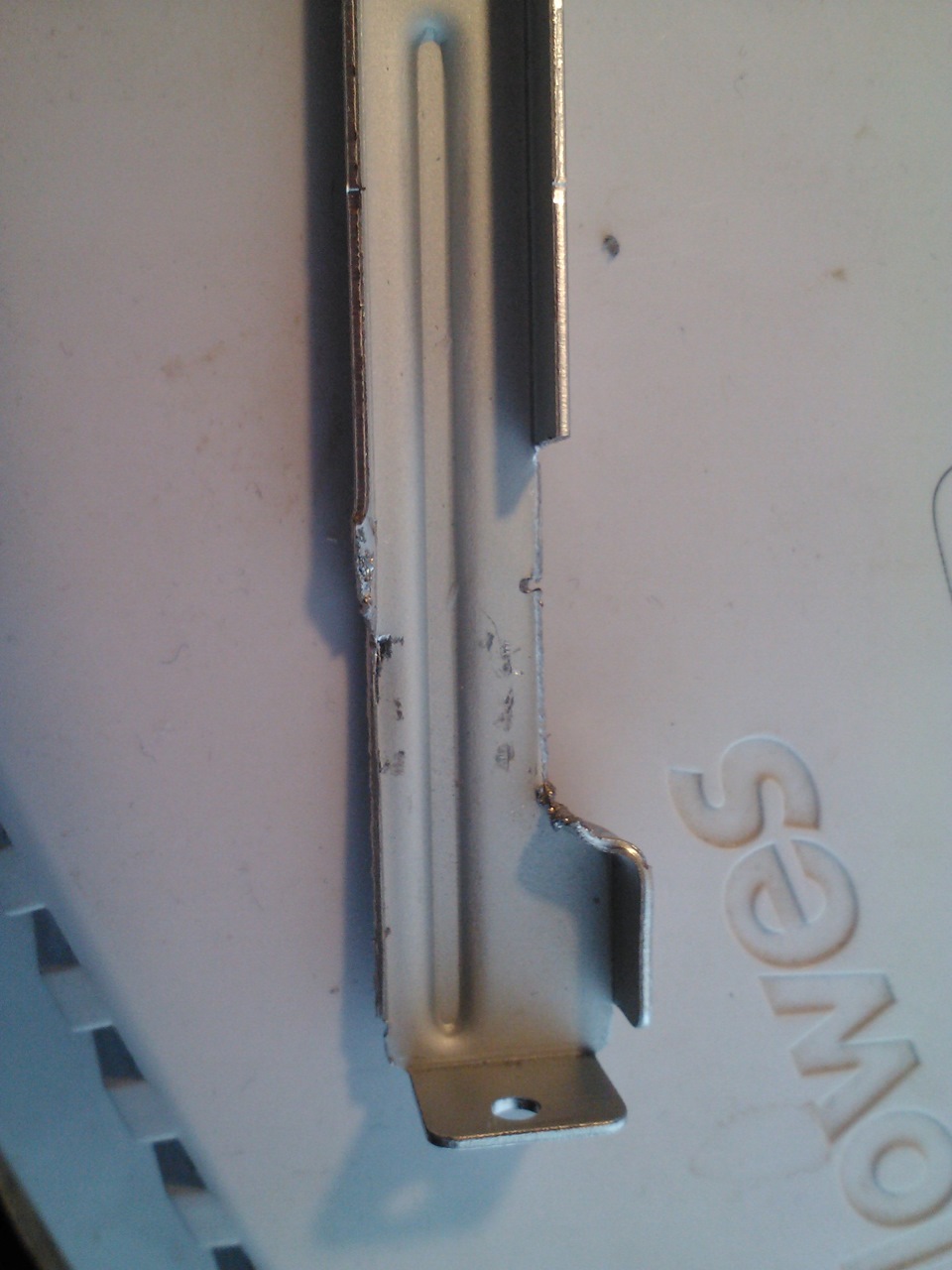

В крепежной планке задней части дискового привода со стороны размещения платы делаюися вот такие прорези:

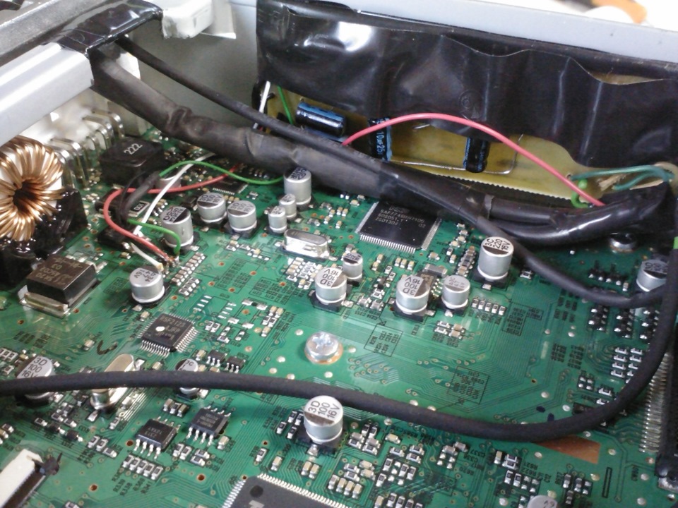

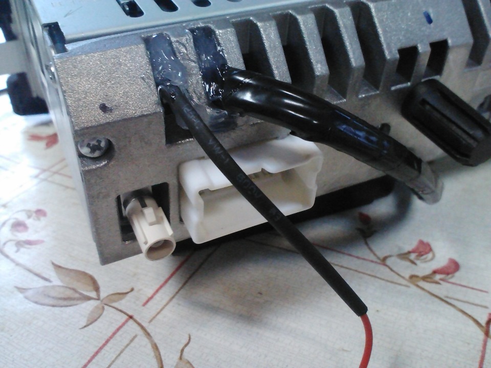

Плата покрывается изолентой и размещается в правом боку магнитолы, между приводом и стенкой (после пайки и укладки всех проводов производится фиксация силиконом):

С выходами понятно, кто нибудь знает, куда припаять вход?

Взял линейку с разделительных конденцаторов, перестала работать громкая связь через блютуз. Микрофон работает.
Наверное сигнал от блютуза где-то дальше по схеме подается?
Брал инфу здесь
www.duster-faq.ru/electro…paika-lineinii-vihod.html
Эти четыре конденсатора стоят непосредственно перед УНЧ. Все сигналы обрабатываются до УНЧ.
В процессе пайки или разборки магнитолы вы могли повредить какие-либо другие компоненты. Стоит внимательно все осмотреть.
Разобрался. Звук с блютуза идет только на LR Rear (зад). У меня был подключен туда саб. Через саб телефон не слышно. Поменял на усилителе тюльпаны местами тыл — фронт и телефон заработал. =)

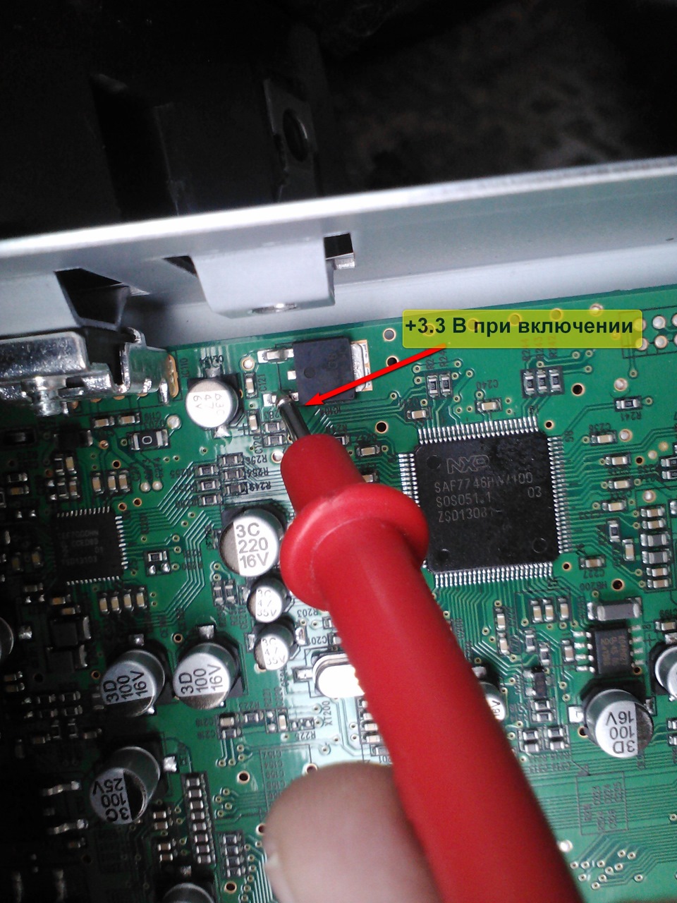

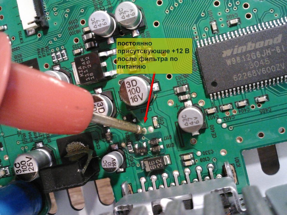

Если внимательно посмотреть на схему f.a.d-cd.net/d3f7778s-960.jpg, то можно увидеть, что ключевой провод берется со стока транзистора VT2 то есть при включении магнитолы напряжение появляется в точке, отмеченной здесь b.a.d-cd.net/4ecf778s-960.jpg, но напряжение это не 12, а 3,3 вольта поэтому VT1 и VT2 делают из них 12 вольт, достаточных для управления усилителем. Если совсем просто, то моя плата дает ключевой провод. В принципе не вижу ничего сложного в том, чтобы повесить несколько деталек. А если сложно, то я бы взял ключ. пров. 12 в с прикуривателя, но в таком случае при выключении магнитолы усил. останется включенным.
Не подскажете, а управляющий провод на усилитель откуда брали? Воде как оранжевый, пишут. Или розовый?
