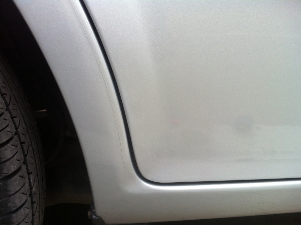

Когда то, в свое время, было желание сделать полировку машины. Полировку сделали, но наклейки содрали и про них благополучно забыли…
А недавно, после поездок по трассе, я начал замечать, что от песка и мелких камней на задних арках, в районе нижнего угла задней двери, начали появляться сколы и царапины.
Тут то я и вспомнил сразу о наклейках.
Сколы были сразу же подмазаны и обработаны
И сразу же заказаны новые наклейки:
84126-1C000 — правая
84116-1C000 — левая
Поверхность арки после этого обезжирил уайт-спиритом и аккуратно наклеил новые наклейки.
Будьте внимательны и осторожны! Наклейки, при малейшем соприкосновении с поверхностью сразу намертво приклеиваются. Отодрать в случае кривого наклеивания и приклеить снова у вас уже не получится!
Всем советую проверить состояние своих наклеек и при необходимости заменить, т.к. данный угол арки, из-за аэродинамических особенностей наших машин, сильно подвержен пескострую и сколам.

Привет, че то не пойму как их клеить. Куда должна показывать стрелочка вверх или вниз? Я ее и так и так тулил. Подскажи как правильно?

Скорее всего стрелки показывают "лево" и "право", когда наклейки лежат горизонтально)

старые отклеивать советую нагревая феном, хоть обычным, для волос :)
она прозрачная или по цвету?
прозрачная
прикол еще в том что у меня 2006 год, там наклейка большая, а мне после ДТп пришлось покупать новую наклейку на левое крыло, а они оказывается стали меньше. Вот так и езжу, с одной стороны большая наклейка, с другой стороны маленькая :)
