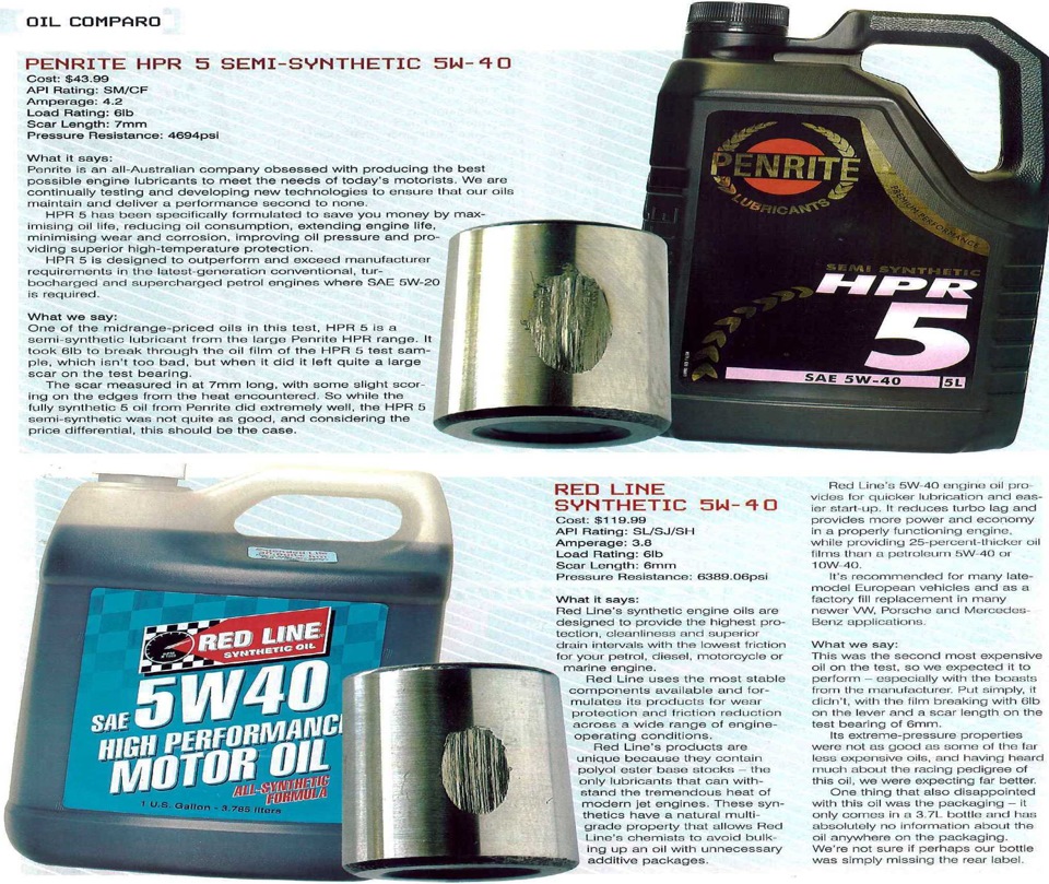

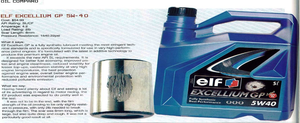

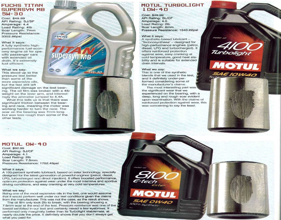

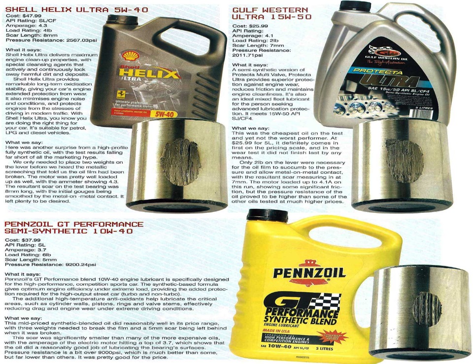

Предлагаю посмотреть (кому интересно) результаты испытаний моторных масел на прочность масляной пленки после достижения определенной нагрузки до образования задира лабораторным методом на машине Фалекса/Тимкена.(ASTM D 2509 — D 2782).

Не всё так очевидно, масло в двигателе работает совсем в других условиях, сильно отличных от работы такой испытательной машины. Допуск производитель даёт после испытаний в реальных двигателях.
Условно смотрим изменение прочности масляной плёнки под определённой нагрузкой того либо иного смазочного материала.Если брать во внимание работу двигателей… Еще надо учитывать, например, уменьшение тех или иных свойств смазочных материалов с использованием разносортных видов топлива (содержание серы и т.д.), так же многих других факторов, влияющих на изменение работы самого ДВС. Это уже совсем другая история.
Все правильно, а еще надо учитывать вязкость, группу на которой сделано масло.
