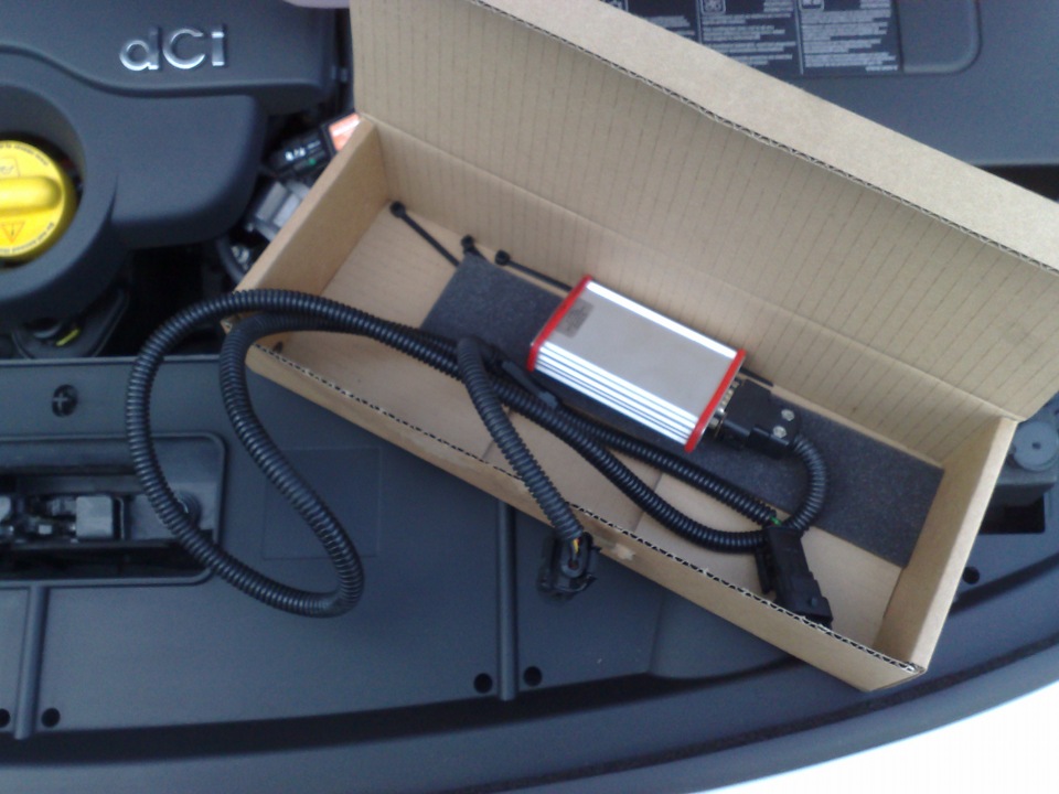

Всем привет! Решился на установку чип тюнинга, коллега по работе отдал за ненадобностью, так как сменил машину. Представляет из себя маленькую алюминиевую коробочку и кабель с двумя штекерами, для подключения между родным штекером на Common Rail.
По описанию продукта:
-До 30% больше мощности
-До 25% крутящего момента
-Снижение расхода топлива до 20%
-Также для автомобилей с сажевым фильром
-Лучшая тяга
-Штекера как оригинал, подключение за минуту, а также быстрое отключение без ущерба, никаких ошибок на дисплее, не затрагивает защитных функций мотора
-Блок управления мотором остаётся нетронутым!
-Тюниг чип-бокс невозможно определить с помощью тестера у ОД
-Современный СМД процессор
-Алюминиевый водонепроницаемый бокс
-Цифровое определение сжатого воздуха, количества и давления топлива, температуры охлаждающей жидкости и оптимизация для данной ситуации

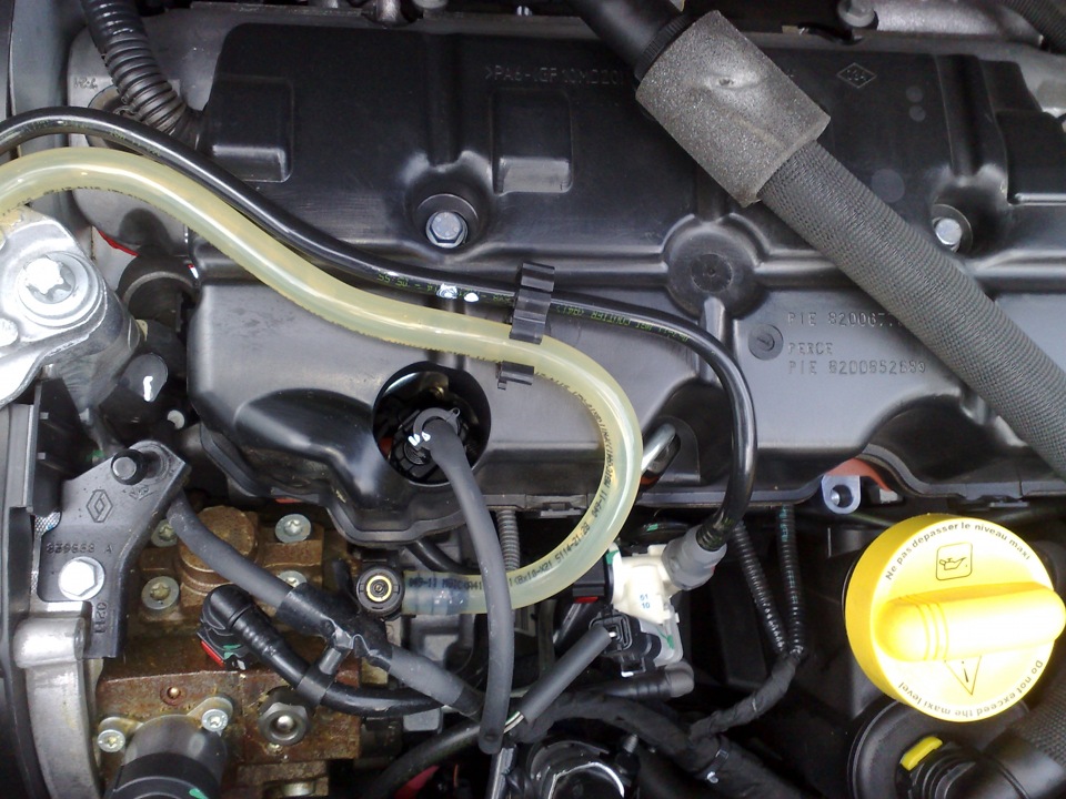

Теперь по моим впечатлениям.

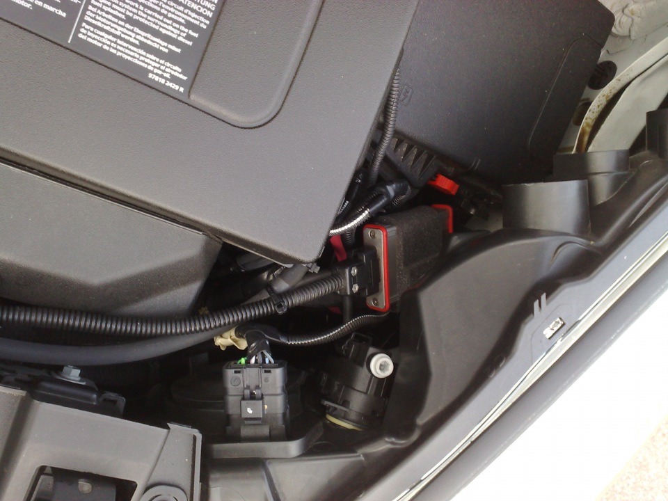

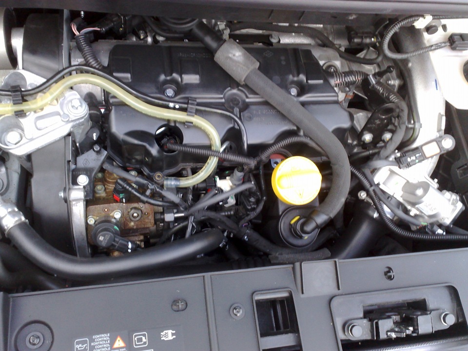

Установка занимает немного времени, снял крышку,
штекер с райла и подключил к боксу, кабель закрепил хомутами и сам бокс пока разместил в нише возле левой фары
И вперёд по городу! Взял маршрут вокруг ближайшего торгового центра в сторону своей работы, как раз почти всё время в гору- Нормалёк, но пока ещё отношусь придирчиво, в принципе мотор и без бокса довольно резвый), ехал уже в сторону гаража и решил дёрнуть в соседнюю деревушку с горы вниз по серпантину, развернулся и обратно- И ЗДЕСЬ ПОЧУВСТВОВАЛ РАЗНИЦУ! Как будто раньше с прицепом ездил, а здесь снял, прёт, как паравоз! Крутая горка, ему нипочём-разгон как по прямой, на 4 скорости без проблем! Запас есть, крутящий момент возрос, это чувствую, а по ощущениям как будто пересел на 2 литровый дизель M9R, у которого в линейке 150,160 и 170 лошадей!
Теперь по расходу, часто езжу по городу, средний расход перед обнулением был 8 литров, после тест-драйва по городу и горке стал 7,4!
Двигатель стал работать мягче, что кстати стоит в описании продукта.
Что сказать, конечно так и настроен двигатель в угоду экологии, вследствии чего меньше выброс вредных веществ и повышенный расход топлива. Благодаря тюнинг боксу возрастает мощность и снижается расход, что ещё нужно для водителя?
Этих боксов много на просторах ебея, продаются с гарантией. Цены в диапазоне от 50 до 400 евро. Сам хотел конечно ограничиться только спортивным воздушным фильтром от K&N, но раз так вышло, почему бы и не попробовать. Через неделю предстоит поездка в 400 км по автобану, проверю, кто то писал, что разгон и максималка улучшились, проверим)
P.S. Уже на следующее утро снял бокс, но не выкинул куда подальше). Просто пока он занял место в нише запаски, буду ставить от случая к случаю, но не так, чтобы он стоял постоянно. Процесс установки как я писал выше занимает минуту, так что если нужно будет погоняться с кем нибудь, поколдую под капотом)
В инете мнений и отчётов куча, производители хвалят свой продукт, ругают чужие, хз)
Специально такой бокс конечно бы не брал, лучше эти деньги потратил бы на фильтр K&N и заливал бы премиум соляру Aral Ultimate или Shell Power Diesel, машина сразу оживляется, двигатель работает тише и бака хватает примерно на 60-70 км больше, проверено!
