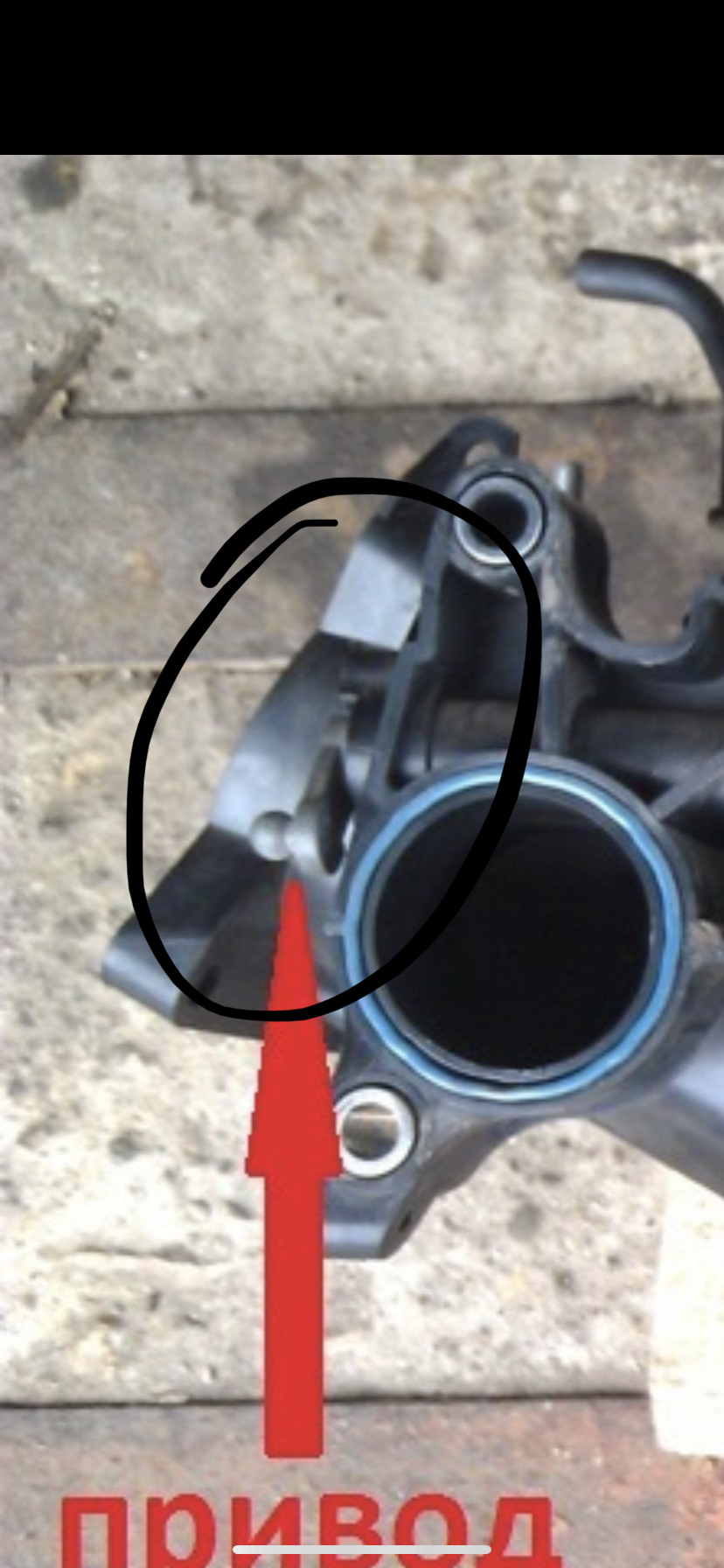

Эти заслонки — хорошо видны на снятом впускном коллекторе. Также виден рычаг привода.(фотка — НЕ МОЕГО коллектора :))
Неправильная работа этих заслонок — тупой мотор, поскольку впуск — почти перекрыт всегда.
Что можно сделать своими силами?
1. Проверить, что привод принципиально работает и не заклинен.
2. Что мембрана — целая и шток — двигается от разряжения.
3. Что клапаны управления — рабочие и в нужный момент — открываются.
Концы штоков заслонок — можно увидеть и подвигать пальцем, убедившись что они — двигаются.

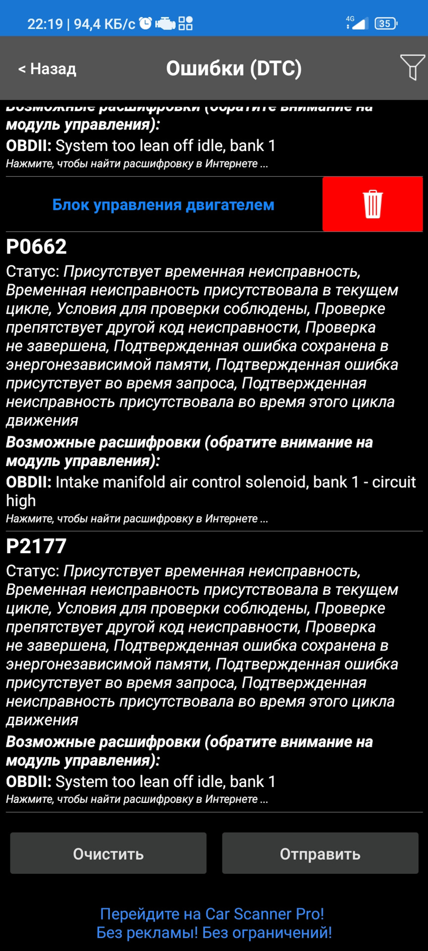

Добрый день! Mazda 3, 2003 2.3 американка на палке. Проблема в следующем. На холодную не заводится почти никак. Если на прямую залить через ДСЗ бензин, схватывается, но работает не устойчиво, и гаснет. Менял формунки, бензонасос шланг под коллектором впуска (такой короткий), но толку нет. Но, как только заводится после долгих мучений и немного прогреется, начинает нормально заволиться уже. У кого какие мысли.
Ошибки:
www.drive2.ru/l/591067490474312499/ а вообще нужен нормальный диагност для начала. менять все подряд и спрашивать в интернете — занятие долгое и пустое
Yuri598
Ошибки:
Решил проблему?

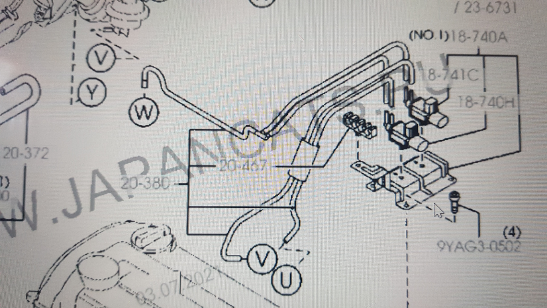

Всем приве! Может кто нибудь выложить или выслать мне фото какуумных шлангов, как они именно подключены к клапанам, в какой последовательности! А то на сто мне поменяли, но походу напутали их очерёдность, а сравнить не с чем, только такую же машку на дороге ловить!)) просто сделать фото сверху чтобы были видны трубки и в какие патрубки на электомагнитный кланах заходят! Мазда 6 GG 2.0л рестайл
подскажите, эти два патрубка выходящие из клапанов дублируют друг друга? они делают вакуум просто на две трубки? я имею в виду, что куда какую длинную трубку вставлять (правую или левую) разницы получается нет? изначально на сто мне зачем то их перевернули крест-накрест
Не понял. Точка W это разряжение. От неё две трубки. На два клапана они разной длины. Подругому не поставишь.
