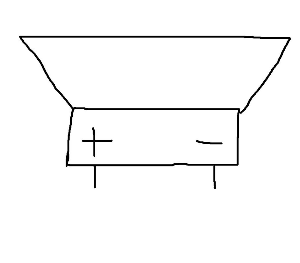

Двухобмоточный саб обладает 2мя обмотками со своими 2мя парами выводов каждая. По схемам подключения двухобмоточный саб аналогичен просто 2м сабам с одной катушкой в каждом.( не путать! двухобмоточный саб не будет работать как 2 однокатушечных! В нем грубо говоря одна катушка просто разделена на 2 и никаких особых приемуществ сабу это разделение не дает с точки зрения звука).
Двухобмоточный саб как и пару однокатушечных можно подключить 3мя способами. Последовательно, параллельно и при использовании двухканального усилителя поканально.
Учителя по физике нам в школе всем рассказывали что при последовательном соединении потребителей их сопротивление СУММИРУЕТСЯ. Для двоешников: последовательное соединение динамиков будет выглядеть так:
Если мы возьмем 2 саба по 4 ом или двухобмоточный саб с обмотками 4+4 то при последовательном соединении мы в обоих случаях получим 8Ом.

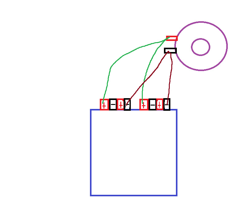

Ну и третий способ это поканальное подключение.
Такое подключение пригождается если мы имеет 2х канальный усь на саб который мостом работает только на 4 ом и саб с обмотками 4+4. Его мы можем подключить либо в 8ом либо в 2ом что в первом случае будет не эффективно во втором опасно. Тогда мы вешаем каждую обмотку на свой канал. Очень важно на вход усилителя в таком режиме повесить Y коннектор чтоб сигнал на оба канала шел одинаковый. Не синхронная работа катушек может убить саб.
Если в качестве сабвуферного усилителя у вас моноблок то он содержит всего 1 усилитель даже если клемм для динамиков у него 2 пары. Эти 2 пары просто напросто соединины внутри и организованы для более удобной комутации проводов. Моноблок поканально подключить невозможно.да и нафиг не надо! Он ведь работает с низкоомом.

А что если вот таким образом запитать 8-Омники? Боюсь что я так спалю пищалки =(
Пример на один канал тут -> s017.radikal.ru/i443/1501/d2/cfaa39ca87a0.png
