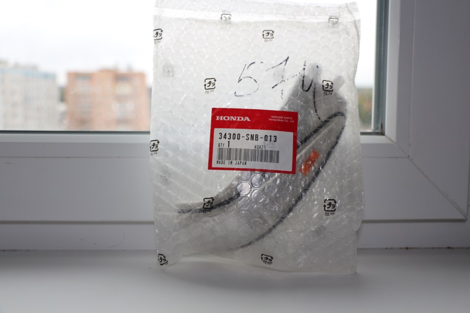

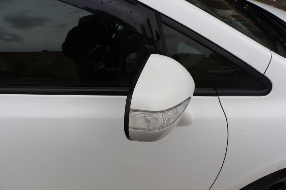

Не так давно словил камушек в повторите поворота. Не придал этому значение и при сильном дожде его залило и он перегорел. Одни словом печаль. Зашел в оригинальный каталог нашел его, посмотрел цену и снова опечалился. Стоит правый повторитель поворота 2500. А вот левый 1300, блин почему словил правым(. Когда покупал расходники сразу купил и повторитель поворота.
Оставалось только дождаться погоду без дождя. И вот сегодня свершилось.
Что нужно для замены повторителя: Машина, новый повторитель, отвертка ( шлиц и крест), прямые руки, настроение и минут 15 времени.

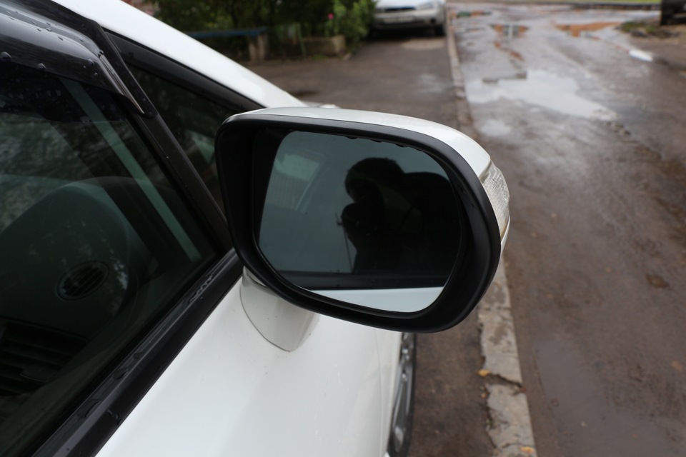

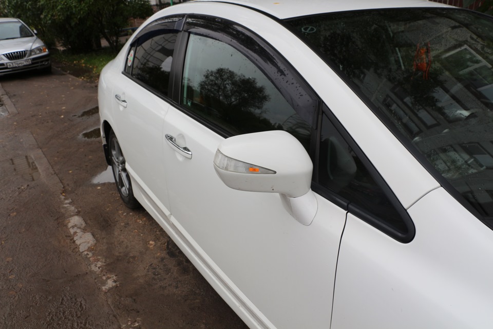

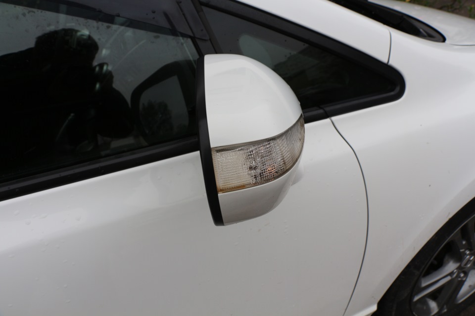

Собственно проблема:

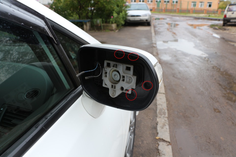

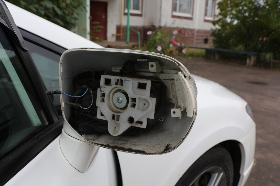

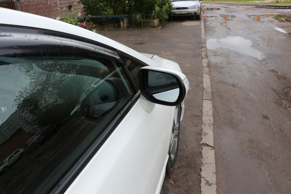

Начинаем разборку зеркала. Поднимаем зеркало до упора вверх ( с помощью регулировки зеркал)
Тянем на нижнюю часть зеркала аккуратно, зеркало должно отстегнуться от защелок.

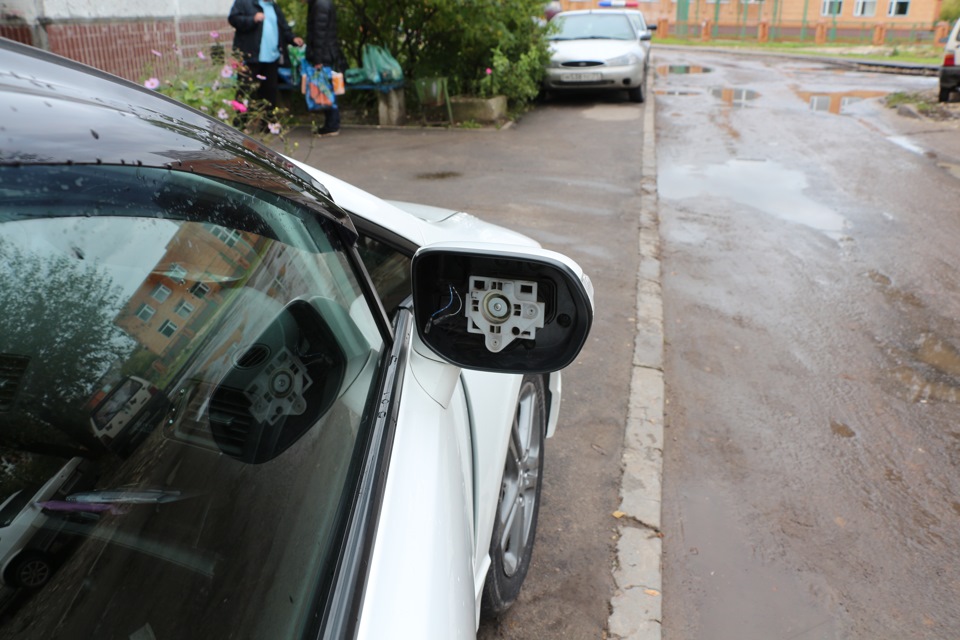

Снимаем зеркало с верхних петель и отключаем подогрев. Откручиваем 4 винта на крест.
Снимаем пластик и получаем доступ к повторителю поворота

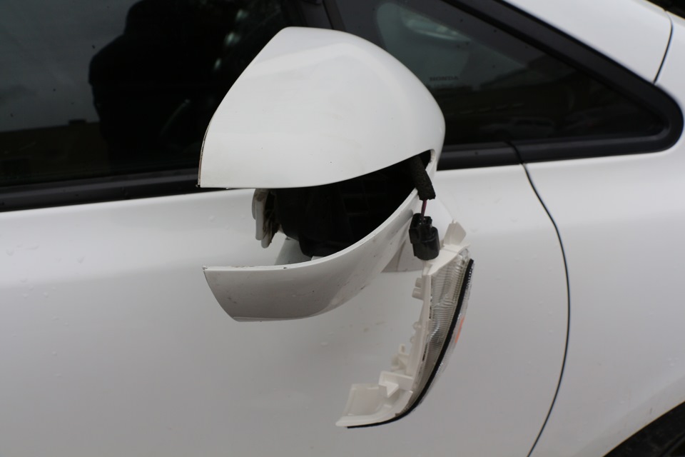

Вытаскиваем повторитель, вытаскивается он не так легко. Поэтому вам придется немного его повертеть и немного отогнуть внешний пластик. Снимаем старый повторитель, ставим новый и проверяем его работу перед сборкой.

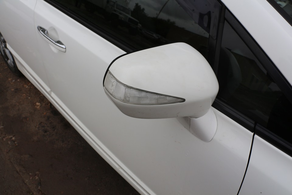

Собираем всё в обратном порядке.
Естественно что получилось

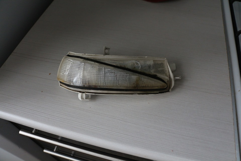

Виновник сей действа
На самом деле думал что меняется намного сложнее.

Серийный номер на пакете это правый?
Да
то что нужно, спасибо за инфу
а что те так сгнили?(
внутри вода была какое-то время
ох и вода)))

Автору спасибо огромное за фотомануал. Очень помог. У дилера за саму замену запросили 1000 руб.

У меня тоже не горел поворотник когда все разобрал оказалось что от влаги контакты заржавели, один "сгнил". Для ремонта использовал преобразователь ржавчины, паяльник. Стекло — на прозрачный силиконовый герметик. Все работает как новое. Экономия-2500 р.

То же самое проделывал месяц назад) там внутри все сгнило от влаги. Долго распиливал этот повторитель чтоб посмотреть. Новый мне встал в 2850.
