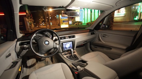

Добрый день хочу рассказать про свою bmw e90! это отличный городской автомобиль для повседневной езды.
Также моей большой страстью является продукция Apple у меня много разных девайсов этой компании, и я очень доволен качеством их продукции!
Пришла ко мне идея совместить два своих самых ярых увлечения! И тут началось ))))

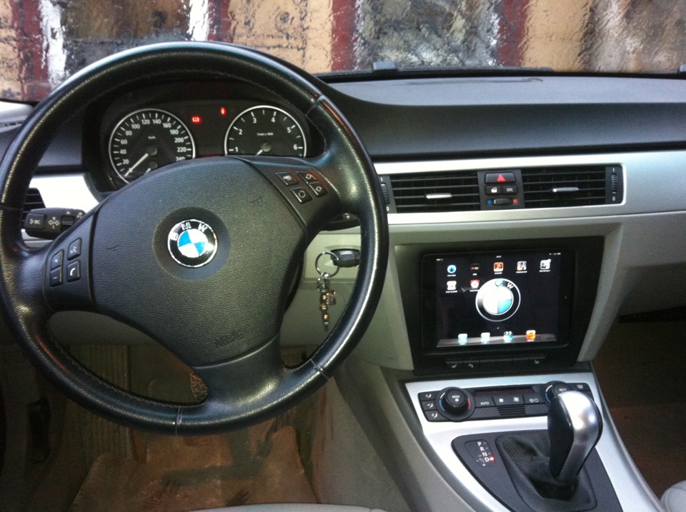

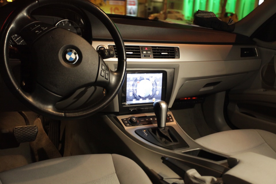

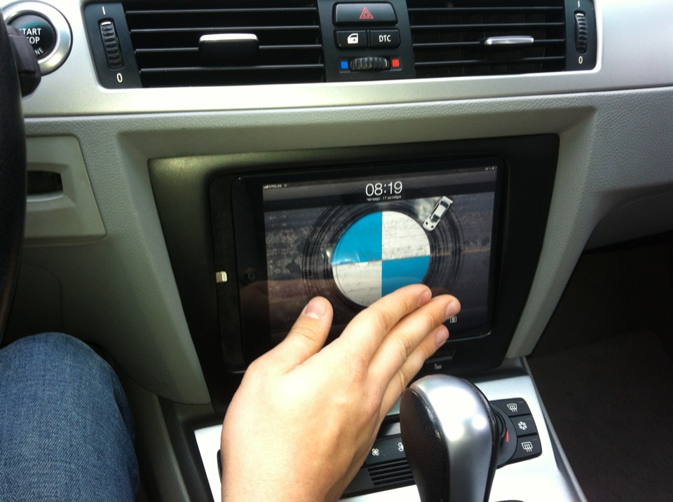

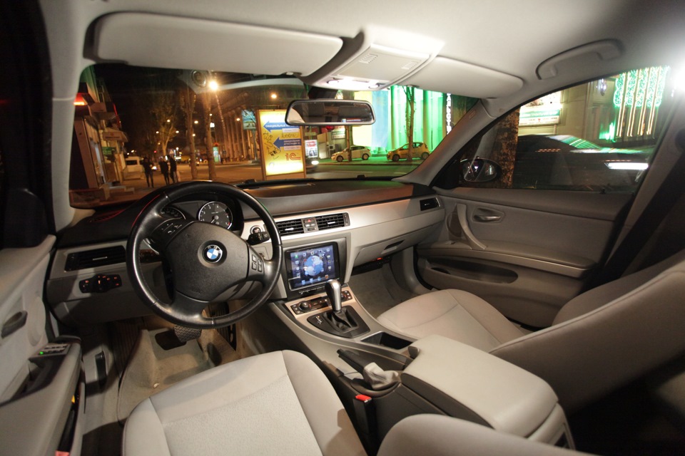

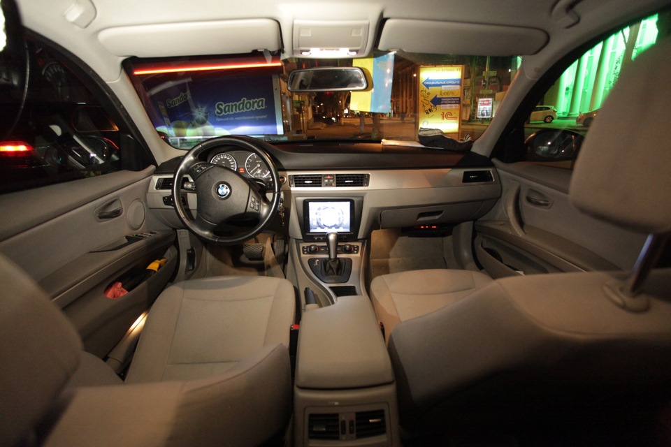

Очень долго думал куда поставить Ipad! он фактически никуда толком не влазил! сначала решил установить вместо дефлекторов, изготовил рамку из стекловолокна подвел все провода для того что бы был звук, все получилось я был на 7м небе од счастья!но спустя время я успокоился и смог трезво оценить как он выглядит на этом месте! и честно говоря мне стало все меньше и меньше нравиться так как он выбивался из общего дизайна bmw! поэтому было решено идти на кардинальные изменения местоположения планшета!

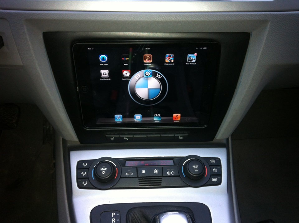

Я решил перенести его на штатное место магнитолы и климата, была полностью с нуля изготовлена рамка под сам планшет в родное место центральной консоли! Затем был перенос климата вместо пепельницы! ну а магнитола переехала жить в бардачок ))) так как она в принципе мне особо больше и не нужна! теперь Ipad mini выполняет абсолютно все функции! Про вас оценить качество проделанной работы ! у кого есть вопросы пишите в личку )))

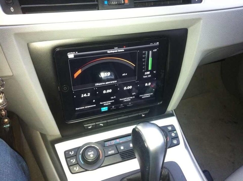

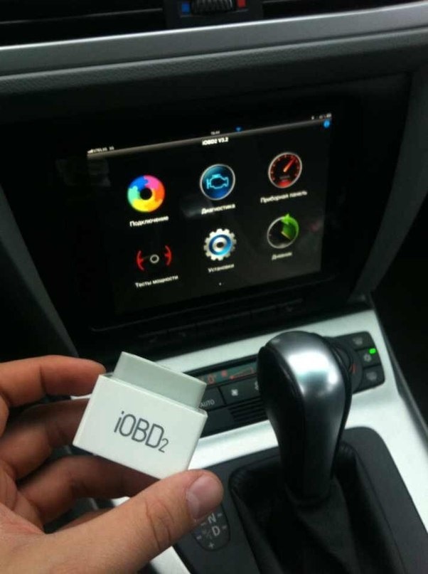

а расскажи ка про обд2. что за разъем ? какой софт для IOS?
как работает обд 2 wifi или блутус?

расскажи про iobd2
читает все узлы? какие вообще есть функции?

А что за приложение на фотках последних для айпада?
Iobd2

Да Идея оч неплохая . + купить еще в машинку такую штуку www.iobd.ru/ua/ соединяем по WI-fi и бортовой комп отдыхает .
это то о чем я говорю ! ни одна магнитола не может дать такое ! поэтому ipad имеет место жить в машине ! особенно когда он так реализован ! как там и был !

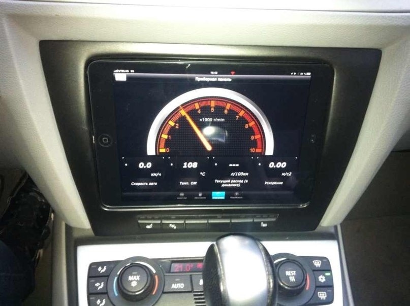

Купишь ту примочку? Распиши в журнале как работает какие проги поставил что показывает… Расход? Ошибки удаляет и тд?
Купил вроде нормально работает ! Показывает расход ! Можно удалять ошибки ! Мне тако долго прийдется писать ! В принципе штука на 4ку

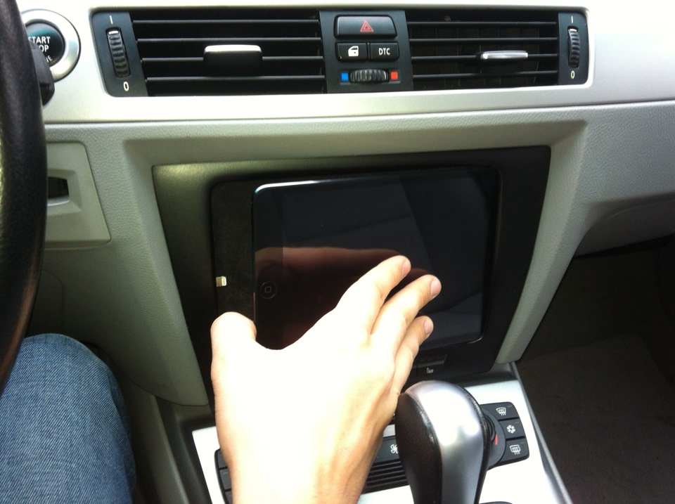

А когда ручка КПП стоит на паркинг, видно экран или ручка мешает? Интересно посмотреть как было вместо дефлекторов?!)))
когда паркинг все отлично видно

спасибо что напомнили ! рамка сделана таким образом что он легко достается, отфоткаю сброшу фото !

А смысл? Можно установить приложение "музыка VK" и скачивать музыку и слушать через тот плеер, надо скачал новую, ненадо удалил,
Звук через AUX или как-то по другому?
конкретно в этой модели через aux но с хитрым кабелем он имеет с одной стороны usb и джек а с другой стороны выходит один кабель для подключения к планшету ! таким образом он и заряжается и проигрывает звук ! но есть масса вариантов как подключить его !
просто таким образом я получил звук и осталось управление с руля и это довольно таки бюджетный вариант !
