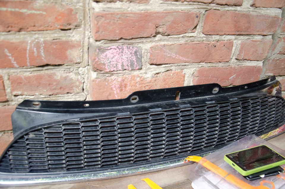

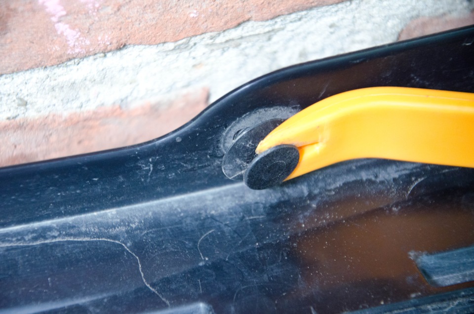

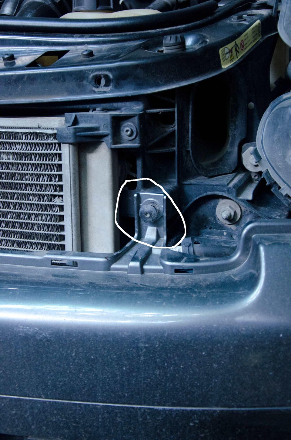

Верхняя решетка радиатора. 4 клипсы вверху и 4 внизу с внутренней стороны.
К-т инструмента для разборки салона — 250 руб

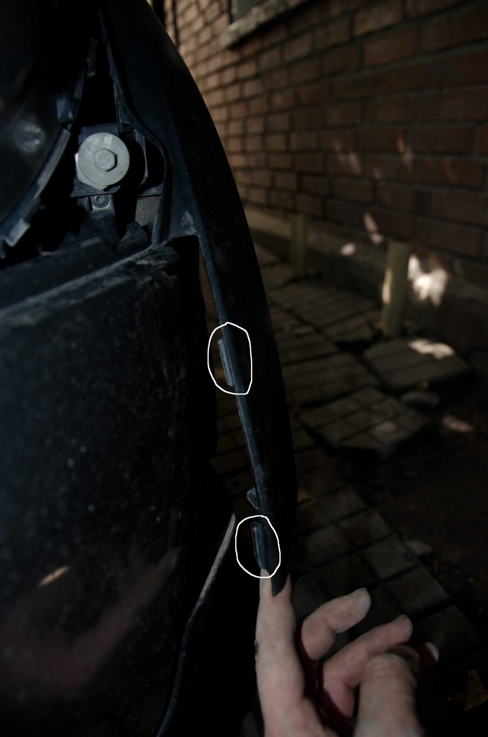

Откручиваем винты (слева и справа бампера)

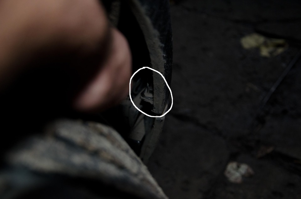

Отодвигаем защиту арки. Вынимаем клипсу

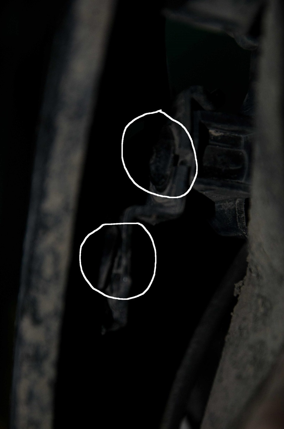

Отодвигаем защиту арки. Внизу клипса (снимаем ее). Вверху винт. Чтоб до него добраться нужно отогнуть переднюю часть кожуха арки
Передняя часть кожуха арки
Остается вытащить и открутить несколько клипс и винтов

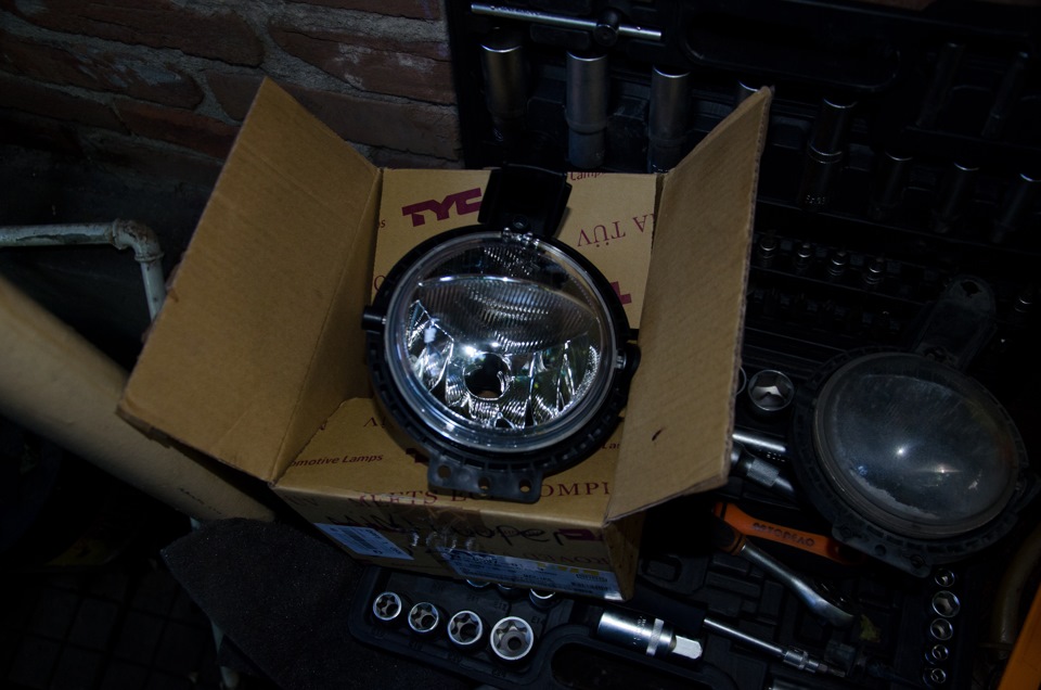

Дальше на словах. Желательно помощь второго человека. Немного тянем на себя, бампер идет легко, отсоединяем датчик наруж. температуры, и вынимаем лампочки со старых противотуманок. Бампер можно полностью снять. Меняем противотуманки на новые.

На фото плохо видно. Один потресканный, у другого отражатель рассыпался, и мутные оба. С виду могу сказать что корейцы противотуманки не хуже родных.
А что со старыми случилось?
