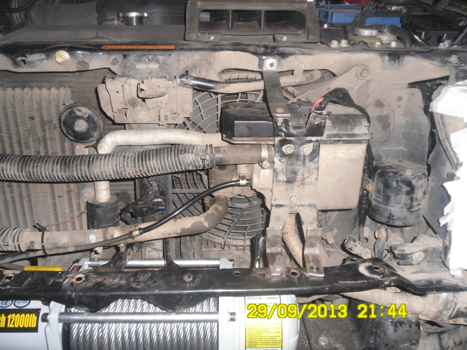

Устанавливал на днях лебедку в штатный бампер. Сама конструкция не предназначена для установки лебедки, но интересно выполнять сложные работы.
Какие работы были выполнены:
1.Уселение интегрированной рамы в местах крепления площадки.
2.Уселение площадки под лебедку.
3. Перенос системы Webasto.
4. Площадку я выдвинул немного вперед для установки клюза или роликов, то есть можно выбрать по погоде какой трос одеть.
5 Блок управления лебедки установлен под капот и удлинены провода.

Вебасто стоит?
нет. Бензин 3.8 л вот фотки с установки сигнала www.drive2.ru/l/3822430/

Вебасто стоит?
Вебасто не установлена

Площадка универсальная? где брали?
Площадку сам делал.
