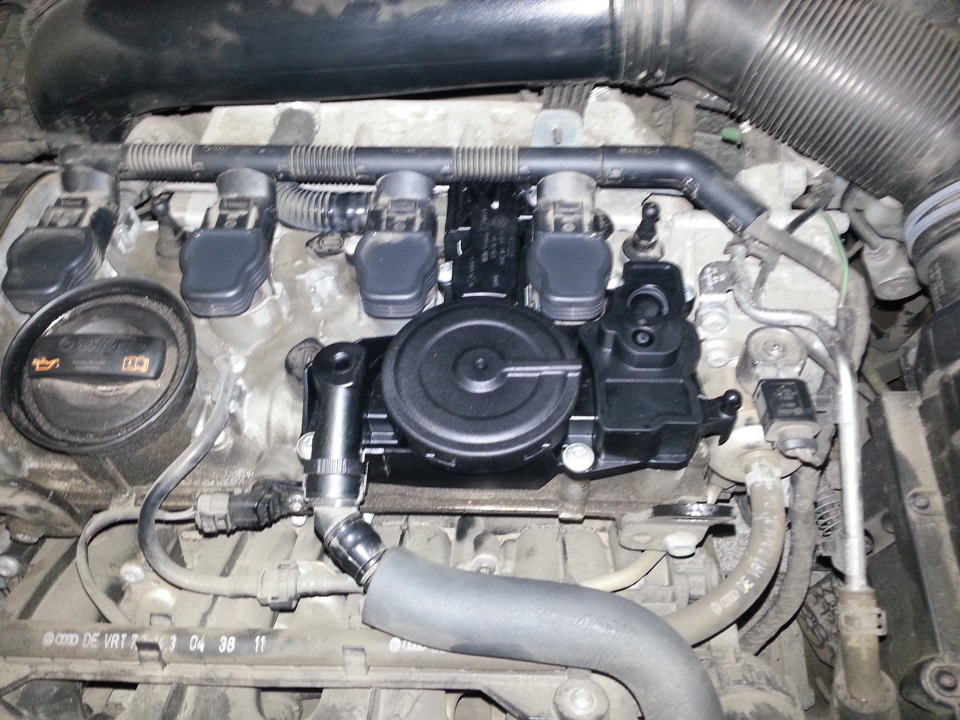

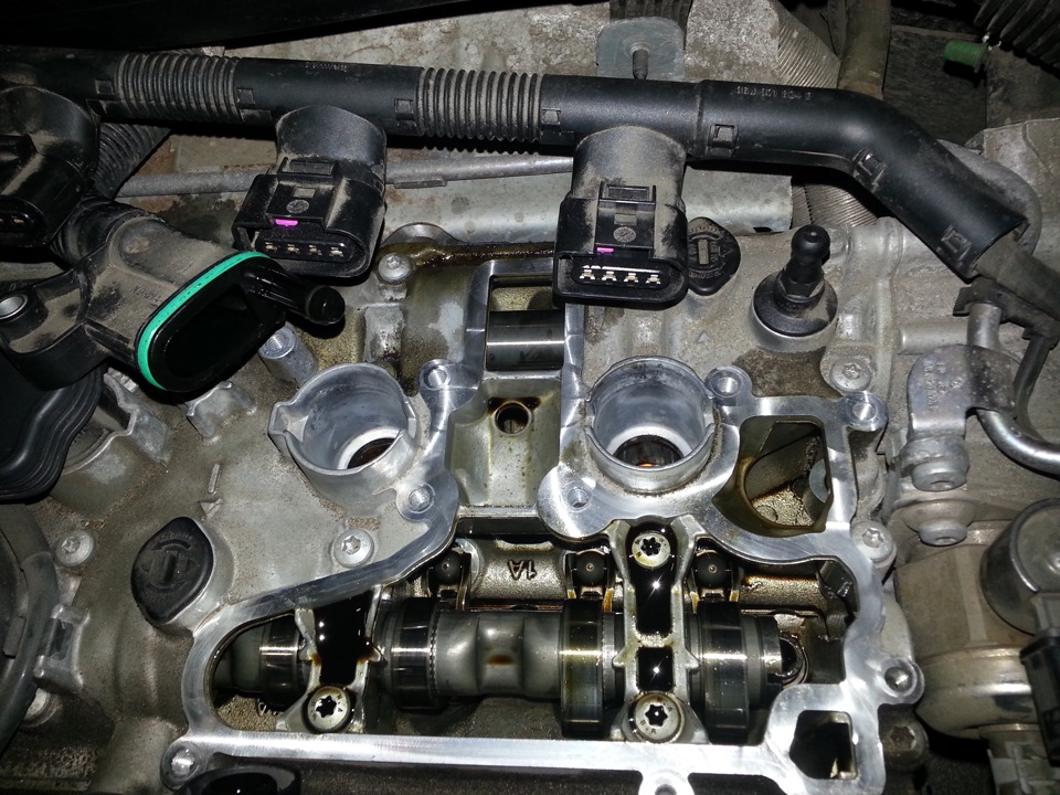

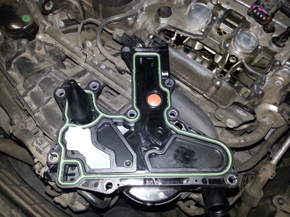

Говорят у 1.8 tsi бывают проблемы с маслоотделителем, начинает забиваться и происходит масленное запотевание, чтобы этого не случилось ставят от 2.0 tsi (rs), у меня было все в порядке, но решил лучше поменяю пока нету этой проблемы!Различие лишь в белом "клапане", на фото видно, на 1.8 его нету, хотя говорят что он какой-то улучшенный сам по себе. В замене принципе ничего тяжелого нету, но лучше менять на холодную, а не как мы на горячую…Нужен только torx T30 открутить 9 болтов и вынуть две катушки и все!
За помощь в установке огромное спасибо Пашке liquid и Женьке psydjon

Сегодня посмотрел, поставили вот этот № 06H 103 495 E
Ну вот это и есть обычный, а улучшенный вот это 06H103495H который я поставил, меняется в конце буква H

Жеееень, а объясни пожалуйста, н**** это надо делать вообще? Вон и Гриффин поменял его зачем-то
Дело в том, что есть болезнь этого маслоотделителя, со временем рвется мембрана… и масло начинает гнать… меняют раз в 30-40 тыс эту штуку, чтоб предотвратить проблему)

маслоотделитель от рс 06H103495H
