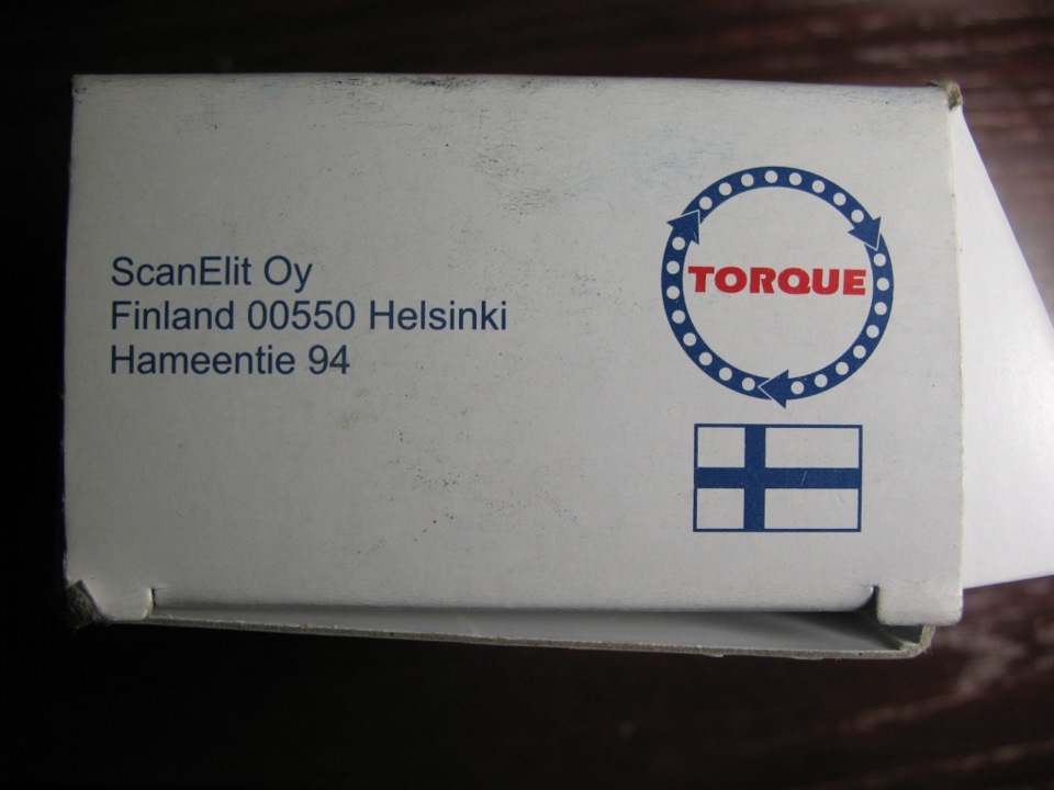

По надёжности работы натяжных роликов, информация достоверна только на четыре фирмы изготовителя:
_1) Gates
_2) Ina
_3) Dayco
_Первый в продаже официально только в комплекте с ремнём, второй непонятно и потому необходимо проверять индивидуально, третий в продаже появляется редко.
_Как всегда, когда мне приспичило, последнего в продаже не было, пришлось рисковать и приобретать ролик на который отзывов было ОЧЕНЬ мало, но оптимистичных:
_4) Torque KR5015; и к тому же появился в продаже так называемый "усиленный" Torque KR5070.
_Торжество металла в ГРМе взяло верх.
Финский натяжной ролик неизвестного происхождения установлен был с большим трудом:
-Сперва щипцы для снятия стопорных колец пришлось загибать для удобства работы.
-Затем ими же была деформированна моя рука и верхняя металлическая часть натяжного механизма и пружина выскочила из паза.
-Пришлось в порыве страстного интереса к железяке разбирать этот ролик на запчасти и рихтовать, а затем в порыве душевного диалекта с ней же — натягивать пружину обратно в паз.
-Установку пришлось отложить и 1)-попросить у хорошего человека с Хакассии, за 1000 км от меня, переслать спец ключ для натяжного ролика пр-ва Воронеж; и 2)-приобрести динамометрический ключ пр-ва Новосибирск.
-Через каких-то полтора месяца ролик поставлен на ура, но ремень по нему проходит прям по краю, а это уже угловая нагрузка на чудо подшипник.
-Пришлось снимать и колхозить по колхозному — под ролик шайбу Д10х35х2,5 — чтоб сместить его относительно ремня, под болт такую же шайбу с гровером и мах затяжка до 40 Нм. Удерживать ролик во время натяжения и затяжки стало намного легче.
-Минус в его работе вылез сразу — метка натяжного механизма на прогретом двигателе на холостых оборотах замирала и просыпалась только при прогазовке, после выше излоенного я ЗАБИЛ на это. Через 3 тыс.км. метка стала замирать на небольшой промежуток времени, механизм стал притираться и я снова ЗАБИЛ.
—Для тех кому надо — натяжной механизм ролика возводится при температуре двигателя 20 град, момент затяжки 30 Нм. — В сервисах этим в основном пренебрегают!

Торк сегодня ставил. Вроде не перетягивать, но его все равно клиники. Прям на заведенной машине покрутишь его влево вправо, он и заработает, то есть начинает двигаться, поработает чуть и опять клинит, что только я не делал. Короче снял я этот торк, ну его. Как то очередной раз проверял, со стороны опорного ролика ремень вроде натянут, а с другой стороны совсем слабый был, даже ролик опорный смог руками прокрутить на стоячем ремне. Плюнул и поставил старый родной натяжной на место. Смазал его предварительно. Однако родной натяжной ролик шумит и смазка не помогла.
Не берите натяжной торкуе, там клинит механизм натяжения.
Теперь опять надо покупать какой нибудь другой фирмы натяжной ролик и ставить .
Вопрос, почему на плохом подшипнике стоит хороший механизм натяжения, а на хорошем подшипнике хреновый механизм натяжения? Денег жалко зря потраченных.
Я забил в свое время на клин ролика torque так как тщательно проверил его работу на прогретом двигателе на разных оборотах и с резким изменением таковых, механизм просто туго работает, но главное работает и его работа зависит от степени затяжки болта крепления, я тяну до допустимого предела и чуть ещё чтоб не раскрутился!
Сейчас стоит натяжной другой конструкции — INA и он у меня тоже клинит на прогретом двигателе, но с изменением нагрузки все же справляется, просто нужно внимательно смотреть!
По поводу смазки, вы чем мазали родной ролик? и второй момент, если есть люфт подшипника — мазать уже не стоит — выкинуть!
Но! с родного ролика можно снять вполне хороший механизм натяжения и поставить в torque, как когда то сделал я, заменил смазку и положил в резерв.

А можешь подробнее рассказать отличие КR5015 от KR-5070?
А то я смотрю кто-то ставит 15ый кто то 70.
Разница в верхней обойме, на 5015-пластиковая, на 5070- металл цельный
Теперь понятно в чем усиление!

Есть опорный усиленный от Torque — KR5071, как оказалось, они парами сделаны: натяжной усиленный — KR5070, опорный — KR5071
Всё на месте, проблем нет. Есть периодический звук из ГРМ по типу глухого завывания, но без свиста и скрежета, может из-за холода, думаю не страшно. Проверять нет желания, холодно.
Понятно, спасибо
Тоже купил себе такой натяжной и опорный от тоеты, не появилось ли проблем с натяжным?
Метка на натяжном замирает на холостых на горячий двиг, в остальном работает стабильно.
возможно, просто на холостых маленькая нагрузка на ремень, микрорастяжения не происходит и успокаивать не нужно колебания
Нет, это именно клин, это особенность такого типа натяжных, может перетянул болт, может втулки не притёрты
то есть мне имеет смысл дополнительно попшикать туда силиконовой смазкой)
Нельзя, втулки работают на сухую.
