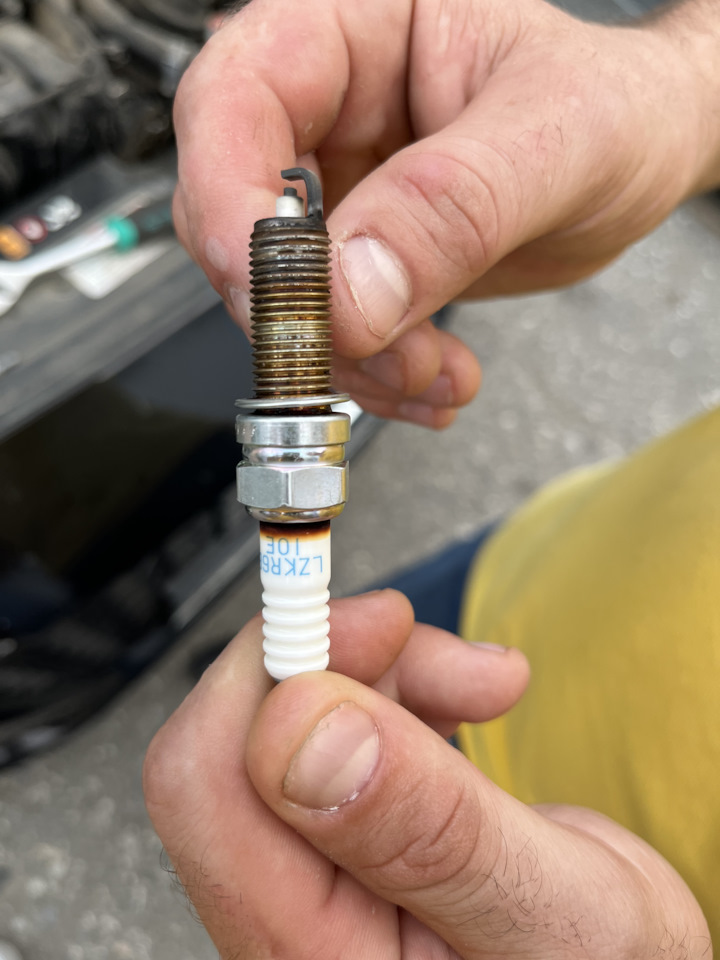

Здравствуйте! Хотел посоветоваться, открутил свечи и увидел такое, стоит ли менять свечи или это их рабочий образ! Напишите в личку!
Я бы поменял все свечи. И прокладку под клапомной крышки
