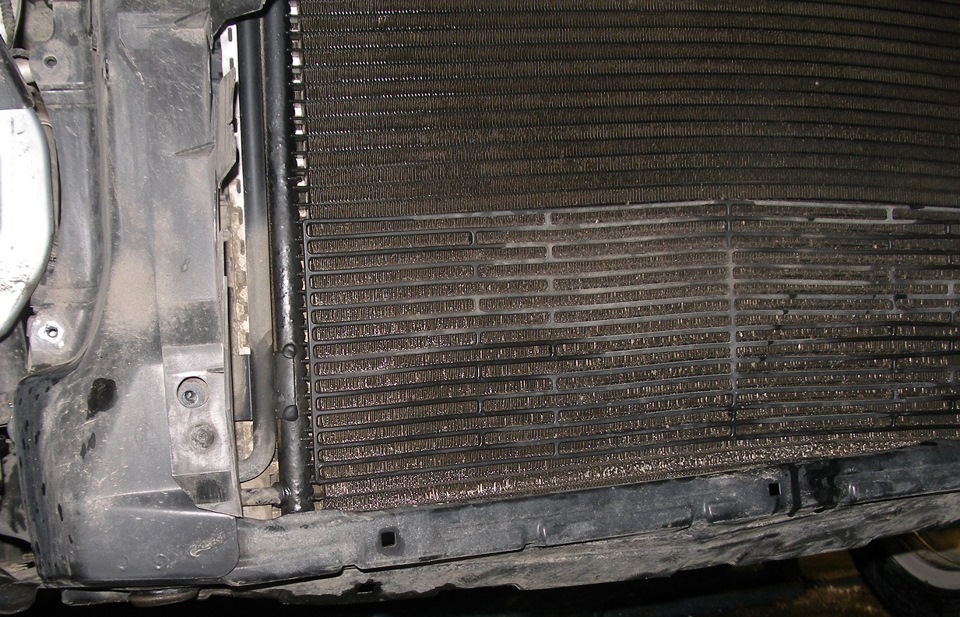

Дело было еще зимой, поэтому буду краток.
"наехал" передней "лыжей" на сугробик.
Повредилось:
-радиатор кондиционера
-интеркулер
-"телевизор", который должен был защищать радиаторы, но толка от него мало ((
Конструкция авто такая, что даже при установке самой кондовой защиты метлалической, оставляет незащищенным снизу пакет радиаторов.
Они прикрыты только пластиковой лыжей, которая проминается даже рукой с минимальным усилием.
Так что, если планируется штурм сугробов или буераков, думаем, как защищаться.
Подозреваю, что если б была снизу некая защита типа рамной конструкции, то повело бы всю переднюю часть кузова.
Также, треснула защита днища и ее выворотило набившемся мокрым снегом с отрыванием задней шпильки крепления защиты (приваривали по рекламации после закрытия наряд-заказа по КАСКО)
PS
Радиатор охлаждения двигателя остался цел
PPS
Пока снег сухой и не плотный можно рассекать на скаутеныше, как на утюге, повреждений не будет (если пенек не поймать под снегом).
Как только снег стал мокрым и плотным — будьте осторожными!
PPPS
Когда машинку в сервисе разбирали для согласовыания повреждений явил себя в сервис собственной персоной, чтоб пальцем ткнуть мастеру на повреждения, т.к. внешне повреждений не было видно вообще, ГАИшники даже возмущались, мол, что их вызвал, повреждений нет, а под машину им нагибаться не позволительно

Приветствую, все цело. Ситуация схожая. Загнул телевизор справа снизу. интеркуллер и радиатор кондиционера целы. но сместились относительно вертикальной оси. Посоветуйте можно ли выпрямить телевизор самостоятельно? А то накладка бампера — теперь висит без заглушек снизу…
Привет! у меня тоже по второму разу подмят телевизор, в этот раз радиатор и интеркулер целы. Смотрел, как можно выправить на подъемнике в сервисе у ОД в момент ТО.
Если есть, чем тянуть, то думаю, что можно вытянуть. Т.е. заложить внутрб телевизора брусок, стропу буксировочную вокруг и тянуть ручной лебедкой аккуратно. Но пока не пробовал сам.
фотографии есть?
нет, т.к. не пробовал еще (см. выше).

Таже хрень была когда колесо уголком пропорол. Ехал задним ходом и вывернул угол телевизора, оторвал крепление кулера и лопнул передний бампер :( За все 50тыр, благо было КАСКО :)
)) знакомо. сам вот думаю как ее усиливать. я правда в поле в яму вошел и сломал телик и кулер
а кондея радиатор цел?
все цнло кроме кулера((
