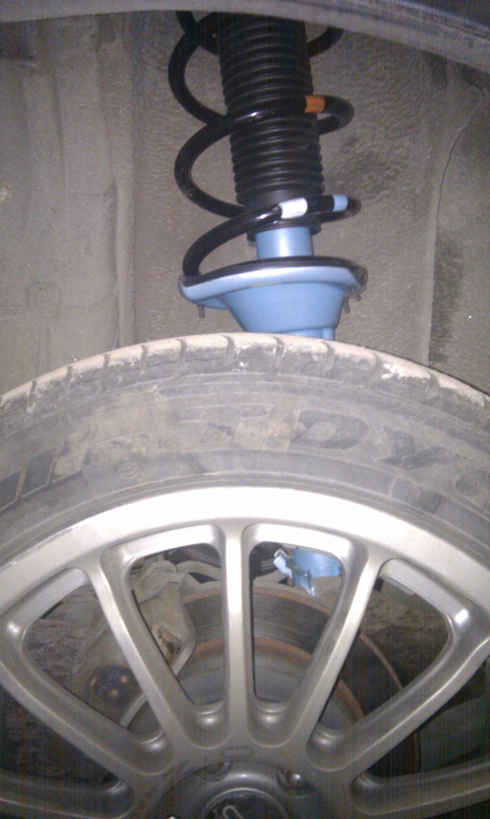

Родные амморты потихоньку стали сдаваться, последний "прохват" по карельским гравийкам амморты "добил" — зад стал пробивать до отбойников. Ну а нам что не поломка — возможность что-нибудь заимпрувить :) Зубодробилова не хотелось, б\у не рассматривались, регулируемые колы отпали по причине негуманного ценника, нерегулируемые по отзывам жесткие. По отзывам соклубников была найдена золотая середина — стойки с адаптивной жесткостью. Смысл адаптивности в том, что при движении по прямым участкам стойки сохраняют повышенную жесткость, а при выезде на гребенку увеличивается амплитуда качения, тогда стойки "промягчяются" :) что лаконично показывает картинка с японского сайта:
Короче оно как-бы и для трассы отлично, ввиду умеренной жесткости на оном и с трассы съехать можно ;)

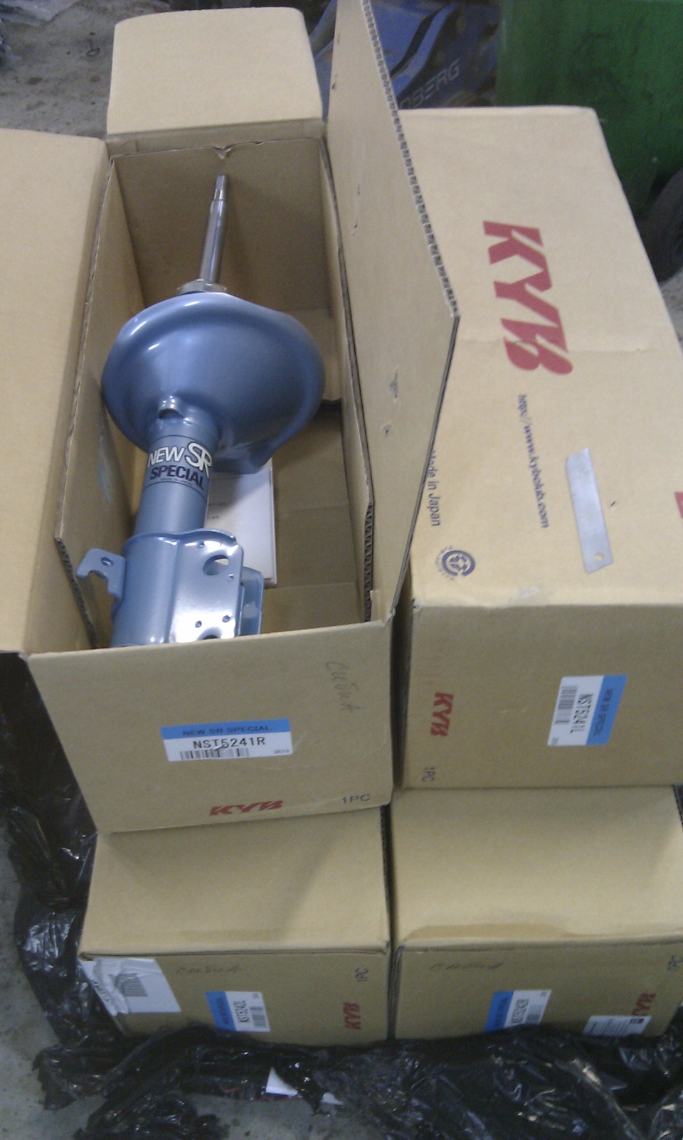

Без спешки были заказаны на baza.drom.ru из Владивостока у Ивана VlcParts комплект стоек Kayaba New SR Special: парт-номера NST5241L, NST5241R, NST5242L, NST5242R. Комплект стоек вышел в (!) 20750 рублей вместе с доставкой до СПб.

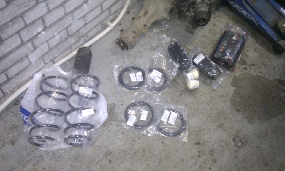

Как полагается, при замене задних стоек с системой самовыравнивания необходимо так-же менять пружины, иначе жопа "сядет" на пяток сантиметров, по совету многочисленных веток форумов были куплены взад пружины 20380-SA020 от SG5 02-04 годов без системы антикХрена :)
Так-же под раздачу меняются резинки на пружинах, пыльники, отбойники. Передние опоры стоек оказались в плохом состоянии — подшипники подкусывают, но не люфтят, поэтому их отавил добивать — заменю вместе с передними пружинами оказией.
Все комплектующие и работы:
1. Стойки комплект (NST5241L\R, NST5242L\R) — 20750 руб
2. Пружины 2 шт зад (20380-SA020) — 5045 руб
3. Седло пружины (20375FC001) 2 шт, резинка передней пружины (20325FA000) 2 шт, пыльник передний (20322AA000) 2 шт, отбойник передний (20321AA101) 2 шт, комплект пыльники отбойники зад kayaba (910046) — 3960 руб
4. работы в Созвездии + сход\развал — 7315 руб

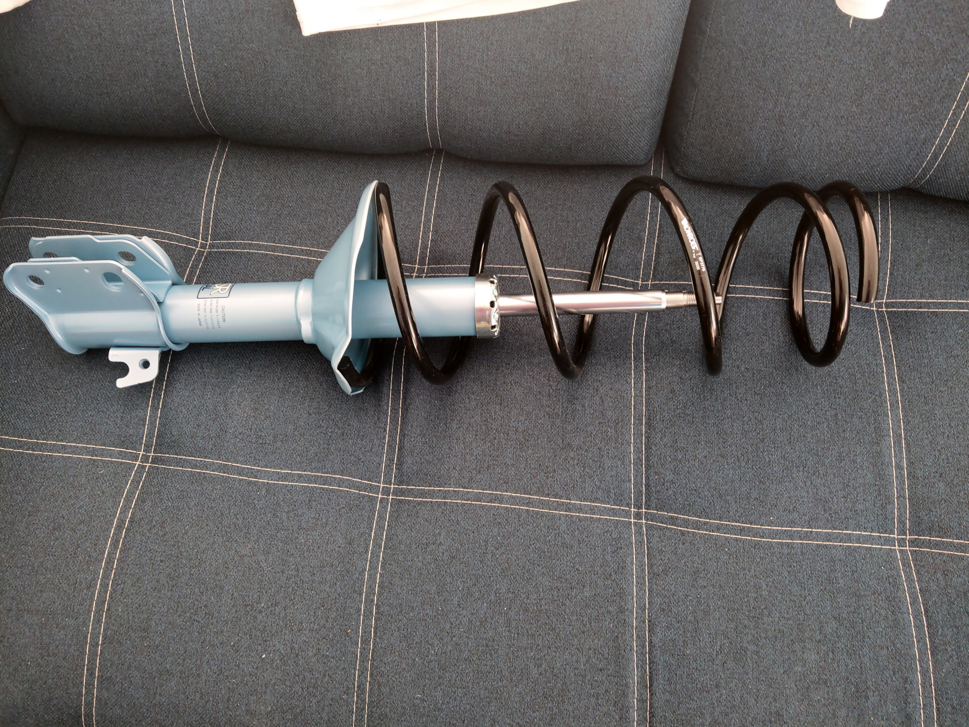

Послевкусие.
Конечно, же стойки прекрасны — в поворотах не кренят, раскачки нет, вмеру жесткие (на мой взгляд все-ж таки магковаты, ждал что будут жестче), держак +15, скорость в поворотах +20 :) лежачие полицеские проезжаются нормально. Зубодробилова нет!. Вобщем после отзывов что они "жесткие" я ждал большего — ощущение такое, что если бы поставил новые стоковые стойки, было бы тоже самое…
Прохватил по гравийке, пока ехал на дачу. И вот это кайф! Ям теперь вообще как-будто нет, просто проехал ходом на скорости 90 км\ч поворот, там где все еле ползут 20, и где сам раньше максимум 60 мог поддавать и то только в прямых!
В клиренсе от того что было раньше — не потерял.
З.Ы.

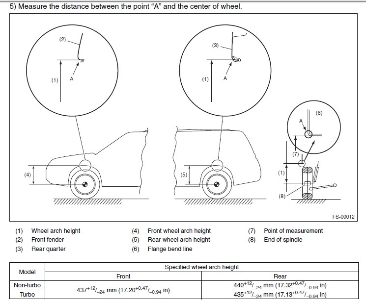

По мануалу от SG9 "живость" пружин определяется по расстоянию между ЦО диска и краем арки:
До замены: передняя ось была 41 см, задняя 37 см
После замены: передняя ось 41 см, задняя 41 см
До указанных в мануале значений все еще не дотягивает…

Привет! Подскажи плиз, а почему именно такие пружины назад поставил? В чем их отличие от пружин, которые на рестайл шли? И те что поставил, они подошли один в один?
Родные пружины под антикреновые стойки, а с этими стойками машина упадет жопой на несколько см. если ставить родные пружины.

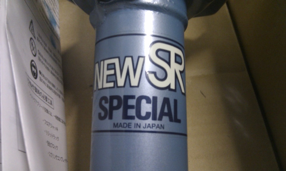

На зад отбойники и пильники оригинал станут на такиой аморт, или нужно KAYABA комплект ?
Каяба и оригинал в этом случае идентичные — ставь любые.
Штоки задних амортов в new st тоньше стоковх и отбойник может не фиксироватьса
А вот кстати может быть про задние отбойники все именно так.
А отбойники kayaba на шток new sr нормально сел?
Те что в отчете встали норм.

Не знаешь чем отличаются атмо и турбо стойки, по нету находил и нью ср и ультра ср.написано сф5 за исключением 2.0 турбо
см.тут www.drive2.ru/c/580718/
"По фасту турбо/атмо одинаковые"

Витя, только они не регулируемые :) совсем! Соответственно, их регулировать не можно и не нужно.
Прокачать только перед установкой нужно обязательно: ставишь стойку вертикально, вытягиваешь до упора вверх шток, даешь ему опустится, снова вытягиваешь и так раз 10.
