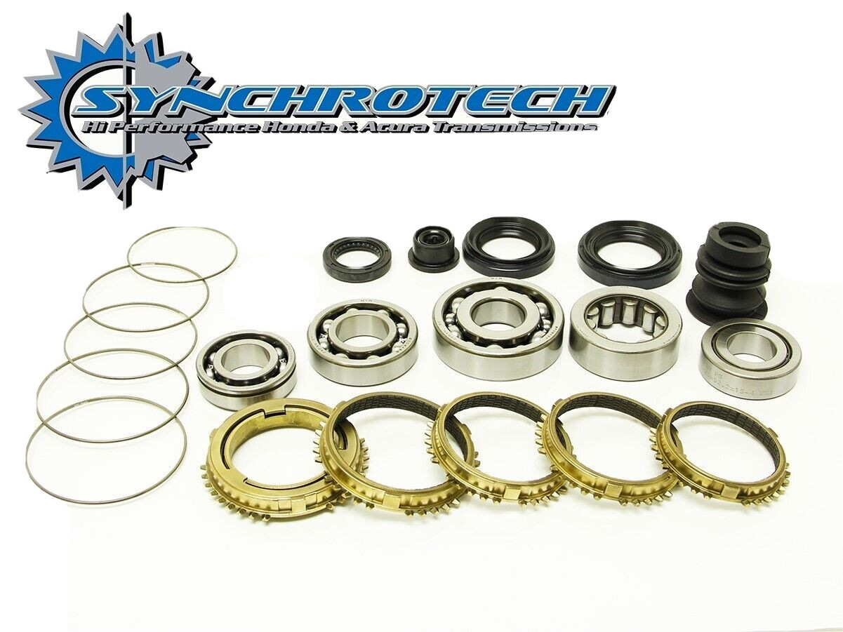

Ну и еще одно выгодное предложение по восстановлению коробки, это заказать из пендосии комплект кит от Synchrotech Transmissions Ink. В чем вся фишка? Компания Синхротеч производит карбоновые синхронизаторы и вообще о них ходят очень много отличных отзывов.
Сейчас я опять начну кидаться цифрами =D
Полный кит на коробку выглядит примерно так:
3 муфты, комплект карбоновых синхронов 1-5 передачу, Сальники, подшипники и колечки. Нету хабов в муфты, но они как правило обычно и не разбиваются. Цена за данный комплект составит порядка 22500 рублей. Быстрая доставка порядка 8800р. И комплект у вас через неделю. Либо ~2000 рублей и 30+ дней томительных ожиданий.

Я машину поменял, а ремкомплект новинькие лежит, запечатаный. Если кому надо то продам по себе стоимости 25 000 рублей. Synchrotech S80 Type-R.
Не продал ещё?
Нет
Delorto
Не продал ещё?
Лежит отдыхает в подвале
Так и лежат?)
Так и лежит
Как жаль, что у меня оказалась не s80(
Хотя сейчас пересматриваю, если правильно понял, то синхронизаторы подойдут на s4c, а у меня вроде как она
Хз
Bildan41
Так и лежит
Еще лежит?)
Да, так и лежит.
Что там в комплекте лежит?
Синхроны и подшипники NTN
StaticInk
Без муфт! Комплект как на фото.

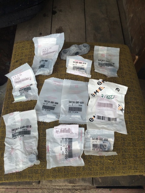

напиши, какие запчасти нужны-хотя бы пару номеров, я тебе скажу ск стоить будет-может повыгодней будет)
ну пусть будет самое волнующее
23623-p21-315 и 23451-p80-V00
за 2 позиции 8042р(4511+2565) с доставкой EMS .против 8455 )))
хм =)) Уже есть выгода =)))
там точно от веса все зависит, но я думаю, чем больше тем дешевле будет)
