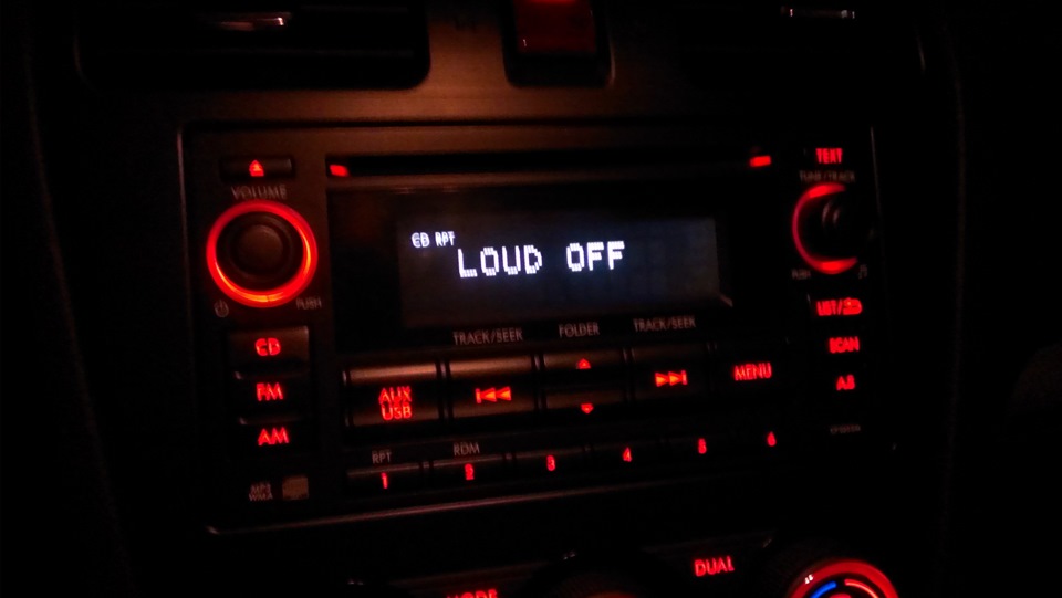

По умолчанию, включен режим "LOUD", который сильно задирает высокие и низкие частоты, оставляя средние тона в глубокой попе.

Чтобы выключить режим "LOUD":
Головное устройство включено, нажмите и удерживайте кнопки 1 и 6, и нажмите правую крутилку (TUNE). Будет переключаться режим LOUD On/Off

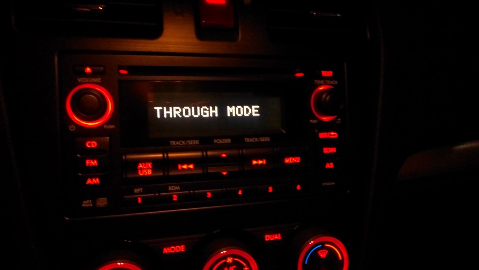

Чтобы изменить предустановки эквалайзера:
Выключить магнитолу. Нажать следующие комбинации:
1+ 2 + TUNE для режима SEDAN
1+ 3 + TUNE для режима WAGON
1+ 4 + TUNE для режима THROUGH MODE (наиболее предпочтителен)
Там же в теме нашел, что на разных моделях комбинации могут отличаться, у кого-то режим THROUGH MODE включался 3 + 6 + TUNE.
Проверил на своей модели CF525SM, всё работает!

THROUGH MODE на CF425LM: 1+4+tune (питание выкл.)

Информация конечно полезная, НО до этих манипуляций у меня звучало лучше. Как предлагает автор — это выставление АЧХ (амплитудно-частотной характеристики) в среднюю прямую линию, когда обрезаются все частоты. Короче звук становится глухой и мутный, ни баса, ни верха, а середина как была, так и осталась средненькой. Вернул все обратно (режим LOUD — On), выбрал режим эквалайзера — WAGON, на мой взгляд пропускающий наибольший "букет" частот. А все остальные предпочтения (уровни верхних, нижних, средних частот, распределение по каналам, усиление басов и т.п.) выставляются с помощью правой крутилки/нажималки TUNE. Для среднестатистического человека штатной магнитолы при хорошей её настройке вполне достаточно, необходимо только сменить акустику (динамики) и "зашумить" двери. Какие там сабвуферы и усилители, чтобы авто превратилось в бубнящую и дребезжащую бочку? Это все для молодых бездетных тинейджеров, теряющих к 30-40 годам слух процентов на 30-50…
Тоже вернул Loud, звук более объемнее!

Through Mode — Получилось сделать на выключенной магнитоле! Звучание получше стало. Loud on или off делается включенной. Спасибо за совет и подсказку!

спасибо! ТОлько ф Sound restore как убрать?
В настройках, которые нажатием на Tune появляются (правая крутилка).
Там, где bass, treble, есть и Sound Restore.
Сделал! Долбежки стало меньше! А как частоты настроить оптимально, не подскажете?
Тут уже на ваш вкус.
Я поставил высокие treble +1 и bass +2, но это потому, что я заменил динамики на более качественные и они гораздо лучше штатных играют на низах. В штатной системе я бы bass -1 или -2 ставил, так звук по идее будет чище.
Опцию Sound restore OFF. Она добавляет какой-то шум и писк на высоких частотах.
