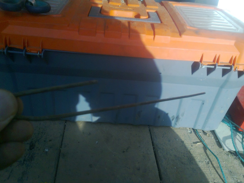

вот уже как дня 3 назад машина просто перестала тянуть, при небольших подъемах шел белый дым с выхлопной трубы да и на разгон тяжеловато было идти, ну и двигатель при нагрузке работал не четко, причину сразу понял, пора чистить сеточку на ТНВД, но время все небыло, то работа то еще что, впринцепи работа не долгая всего минут 5 но все же было некогда, вот сегодня с утра все же дошли руки.
и так что для этого нужно сделать:
1 берем простой электрод очищаем его, можно простую проволочку
2 загибаем край электрода или проволки
3 наматываем кусочек простой тряпки

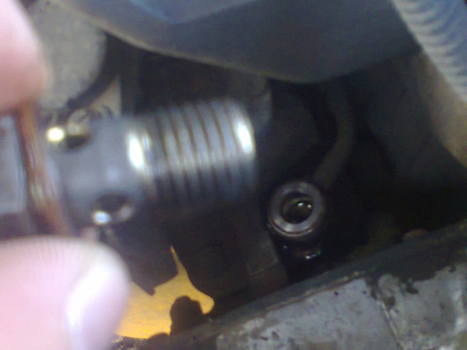

4 отдаем трубку на ТНВД, достаем болт

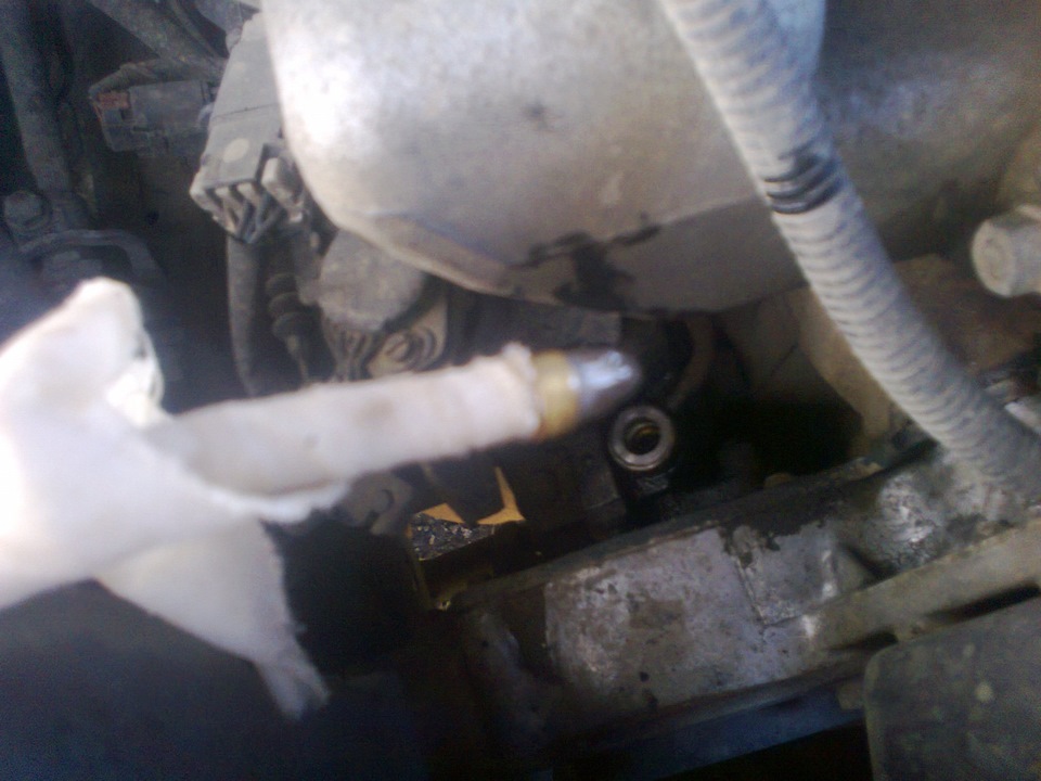

5 электродом с намотаной тряпкой вытаскиваем пружинку ну и сетку
6 промываем сетку, можно промыть фэри с теплой водой, или WD-40
7 собираем все назад в обратной последовательности сетка-пружинка-болт, обязательно при сборке перед тем как зажать болт необходимо спустить воздух с системы, несколькими нажатиями на помпу.

Сетку эту удобнее снимать засунув туда колпачок от иголки шприца или китайские палочки для лапши. Снимать ее нельзя так как там стоит еще две сетки одна в плунжер другая в таймер их без разборки тнвд не почистить
У нас при ремонте ТНВД эти сеточки удаляют, потому что зимой часто забивает парафином. И без нее моторы и насосы ходят очень долго.
А в насосе у вас нет сетки? На делике я так понял еще одна есть. И у меня еще в болту обратки маленькая сетка. Я к тому то если удалить первую сетку, не забьет в насосе?
да ее вообще не желательно убирать не зря же она там стоит
